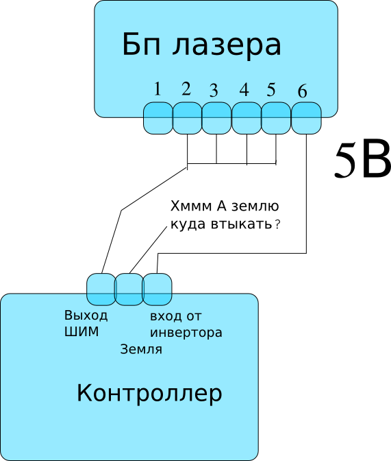

Что-то я с шим запустался. Вывожу на контроллер 0-10, а там на проводах (всего три провода) между двумя 20кОм, между другими вообще дофига.
По идее на одном должен быть вход +10В, на двух других - выход земля и 0..10. Но такого не вижу. Или он как-то хитро работает, если в него питание завести?
Кстати, на частоте внешнего pwm 100Гц, контроллер начинает трещать, поднял частоту до 1000 завывать... Это там так громко транзистор работает?
Кстати, датчик может не на пластинку срабатывать, а на решетку снизу...

Да может на сетку но:Nick писал(а):Кстати, датчик может не на пластинку срабатывать, а на решетку снизу
1. она крупнаядатчик может врать
2. нам нужен фокус не на сетке а на материале, а он разной толщины может быть

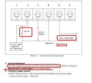

По ШИМ незнаю, не подключал. И как понимаю ШИМ и +-10в это разные вещи. Зачем подавать на БП лазера 10В я незнаю, если там входы TTL уровней

А мне из лпт все равно не достать, попробую через шим прокинуть посмотреть, что получится. Но буду брать не +10, а +5 с лазера.aftaev писал(а):По ШИМ незнаю, не подключал. И как понимаю ШИМ и +-10в это разные вещи. Зачем подавать на БП лазера 10В я незнаю, если там входы TTL уровней

Управляющий. Там три контакта, 1. Вход +10 от инвертера, второй общий земля, третий должен быть управляющий сигнал. Вот на нем нет нифига

А трубе при -10В в обратную сторону лазер из трубы выводить?Dmaster писал(а):А вот и не разные. У меня привода есть.. упавляются шимом +-10В частота от 5 гц до 5000 Кгц с отрицатеьным наряжением или с положительным. По часовой или против. 0 является командой на удержание положения
Где наисано + и тем более -10в. Написано TTL И по схеме нужно 2 провода. Нижний общий, верхний сигнал с ШИМомо.

Угу, но на контроллере который от purelogic есть 3 выхода на инвертор ими хочу управлять. На 6 пине на рисунке на сколько я понял есть 5 вольт их хочу завести на вход в контроллер PL.
Кстити, а что это такое в квадратике (0 or 5V control high level 0V output laser)???

Сюды подключается датчик уровня наличия воды.Nick писал(а):Кстити, а что это такое в квадратике (0 or 5V control high level 0V output laser)???
Схему выложи своего контроллера.Nick писал(а):Угу, но на контроллере который от purelogic есть 3 выхода на инвертор ими хочу управлять. На 6 пине на рисунке на сколько я понял есть 5 вольт их хочу завести на вход в контроллер PL.

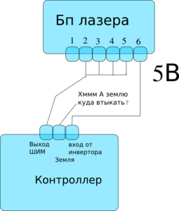

Как-то вот так собираюсь подключать...
Хмм как-то по женски схему нарисовал

твой контролле выдает 10В а БП принимает 5в
Если есть у этого PL выход ЛПТ без всяких ШИМ, туды бы подключил и задал в ЕМС что это ШИМ.
Иль ставить делитель напряжения.
