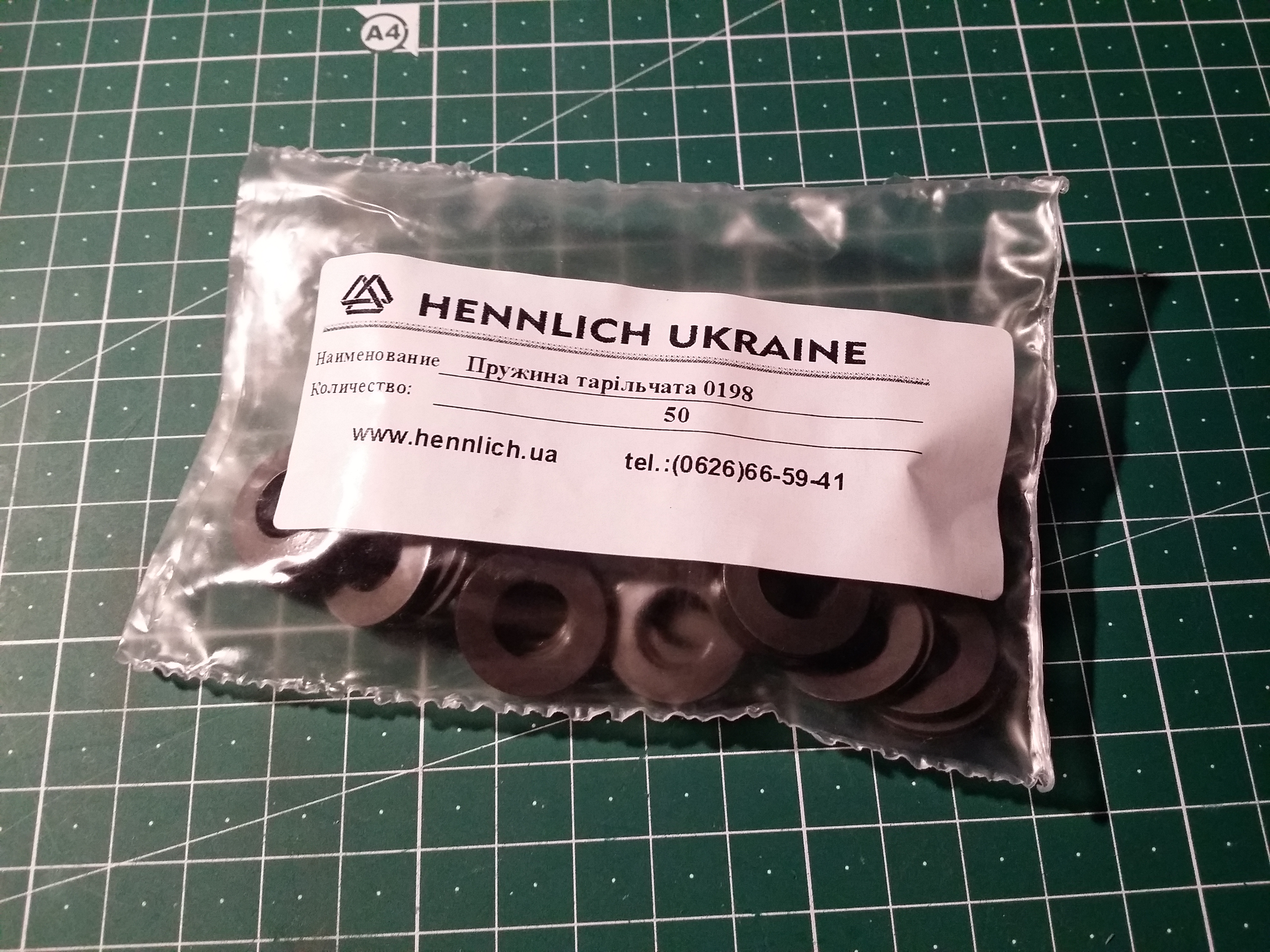

Падлы китайцы не понимают что я от них хочу... Не понимают усилия тарельчатой пружины.
Нашел пружины 20х10.2х1,75мм в Украине.
Рассчитываю на 10 тарелок с ходом в 0.1 мм = 1мм ну и на 5 раз = 50 шт., что бы общий ход получился 5мм. (пачка пружин получится в 88 мм)
И останется поле для затягивания от 25-75% что равно 900-2500 Ньютон (90-250 кг, больше наверное нет смысла для моих то нужд).
Ну или попробовать вот такие 15х8.2х1.2мм и спрятать в валу.
Всё тоже самое, только наверное паралельно ТРИ, 150 шт и пачка получится 140 мм, если верно посчитал (1,2+0,8+0,8 * 50 шт последовательно)
Что-то длинная колбаса получилась.
Верно ли размышляю, или количество ТШ можно уменьшить?

Ну что ж...
Прибыли тарельчатые пружины для шпинделя, которые постом выше упоминал.
xenon-alien писал(а):Нашел пружины 20х10.2х1,75мм в Украине.
Правда не совсем понятно, как балансироваться будет всё это в деле...

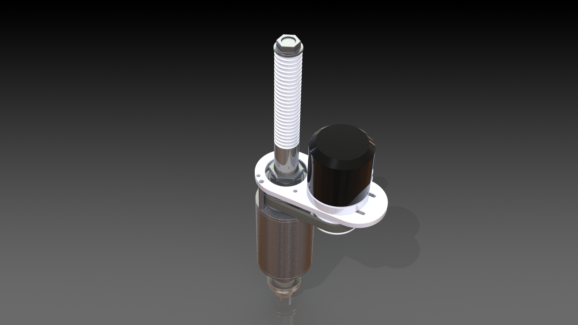

ATC Spindle - ISO20_005.JPG (9860 просмотров) <a class='original' href='./download/file.php?id=170988&mode=view' target=_blank>Загрузить оригинал (546.63 КБ)</a>
ATC Spindle - ISO20_006.JPG (9860 просмотров) <a class='original' href='./download/file.php?id=170989&mode=view' target=_blank>Загрузить оригинал (607.39 КБ)</a>
Грубый набросок общего вида.
+ на первое время планирую эксцентриковый
разжим, но ещё не придумал, как буду вверху крепить. Наверное через дополнительный фиксированный поршень буду давить на "шомпол", что бы не уводило в сторону при нажатии через эксцентрик.

Mamont
Ни разу не понял кинематики с ремнем, 3ий шкив для чего?
Высоко торчащий штревел от болтанки пойти в расколбас. Сверху бы его гайку зацентровать и подпереть конусом
Re: Box-1 ЧПУ v2.0 +4 ось на Arduino RAMPS 1.4 380х480х180
Добавлено: 24 окт 2019, 22:01
Mamont писал(а):Ни разу не понял кинематики с ремнем, 3ий шкив для чего?
То типа 2 передачи. 1:1 или 2:1.
Mamont писал(а):Высоко торчащий штревел от болтанки пойти в расколбас. Сверху бы его гайку зацентровать и подпереть конусом
Ещё не придумал, как быть. Может трубку плотно натяну, что бы ничего не болталось.
