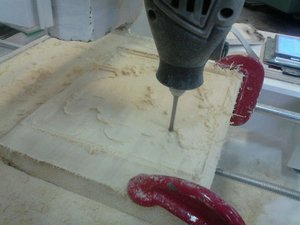

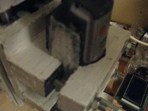

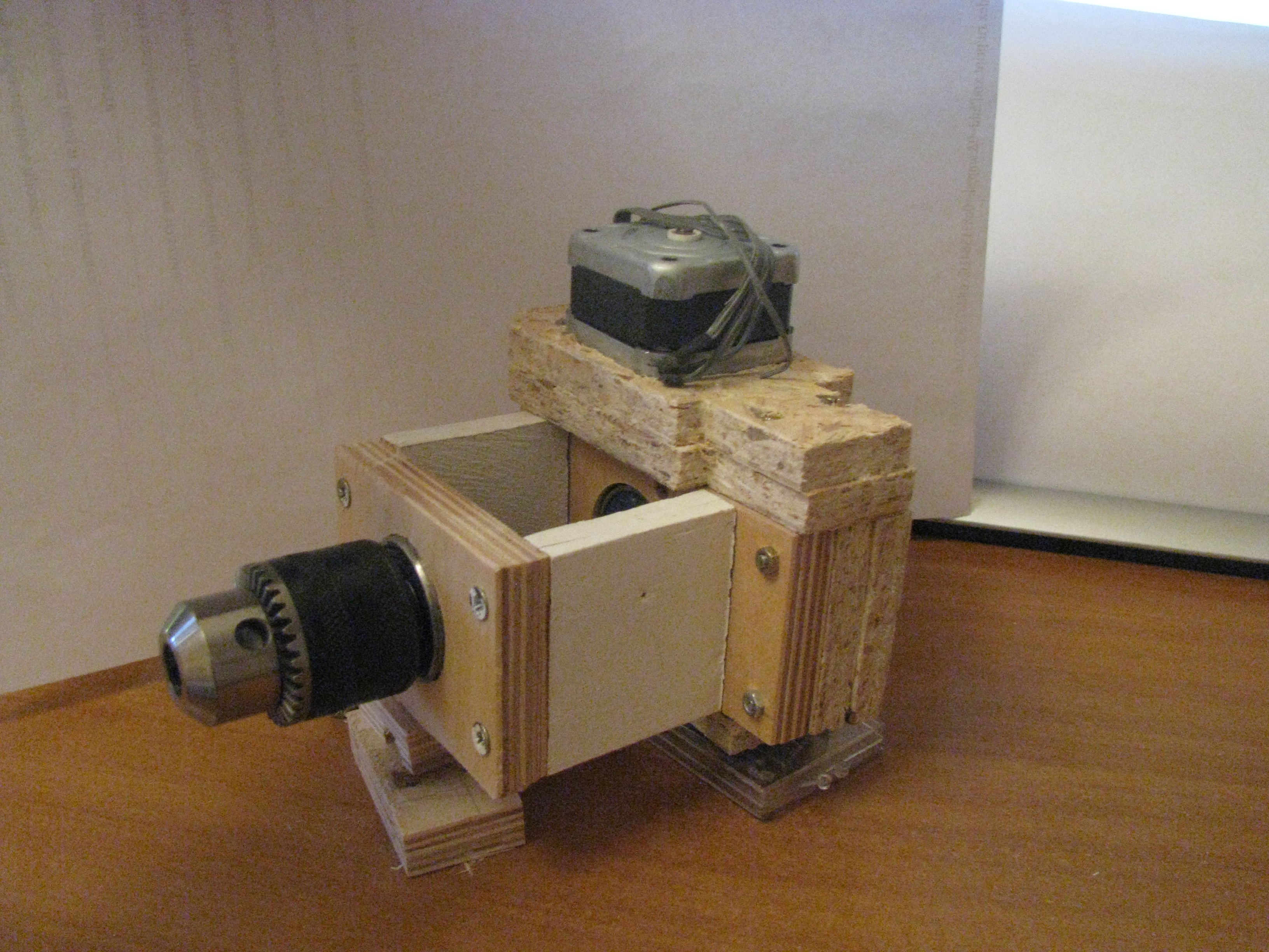

Начал потихоньку изобретать велосипед, выточил основные детальки.
Не удержался собрал посмотреть как работает, привод от моторчика на 4000 оборотов.
Погрыз шпон ради любопытства, фрезу без цанги вытягивает :)

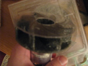

Пока немного удлиннил старую крыльчатку, впрессовал вал моторчика, почти до конца отбалансировал, еще в процессе:
IMG_3323.JPG (5706 просмотров) <a class='original' href='./download/file.php?id=68349&mode=view' target=_blank>Загрузить оригинал (4.08 МБ)</a>

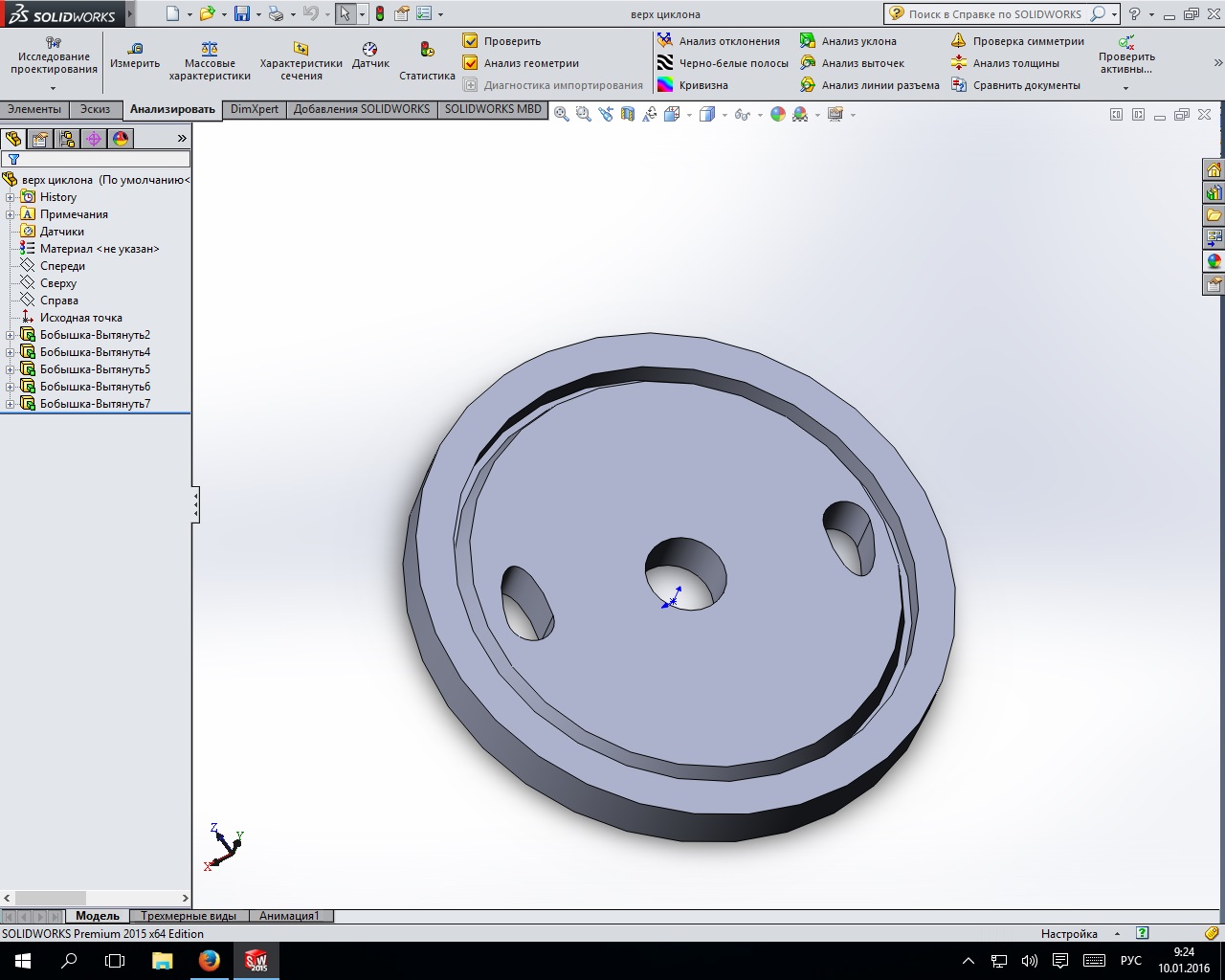

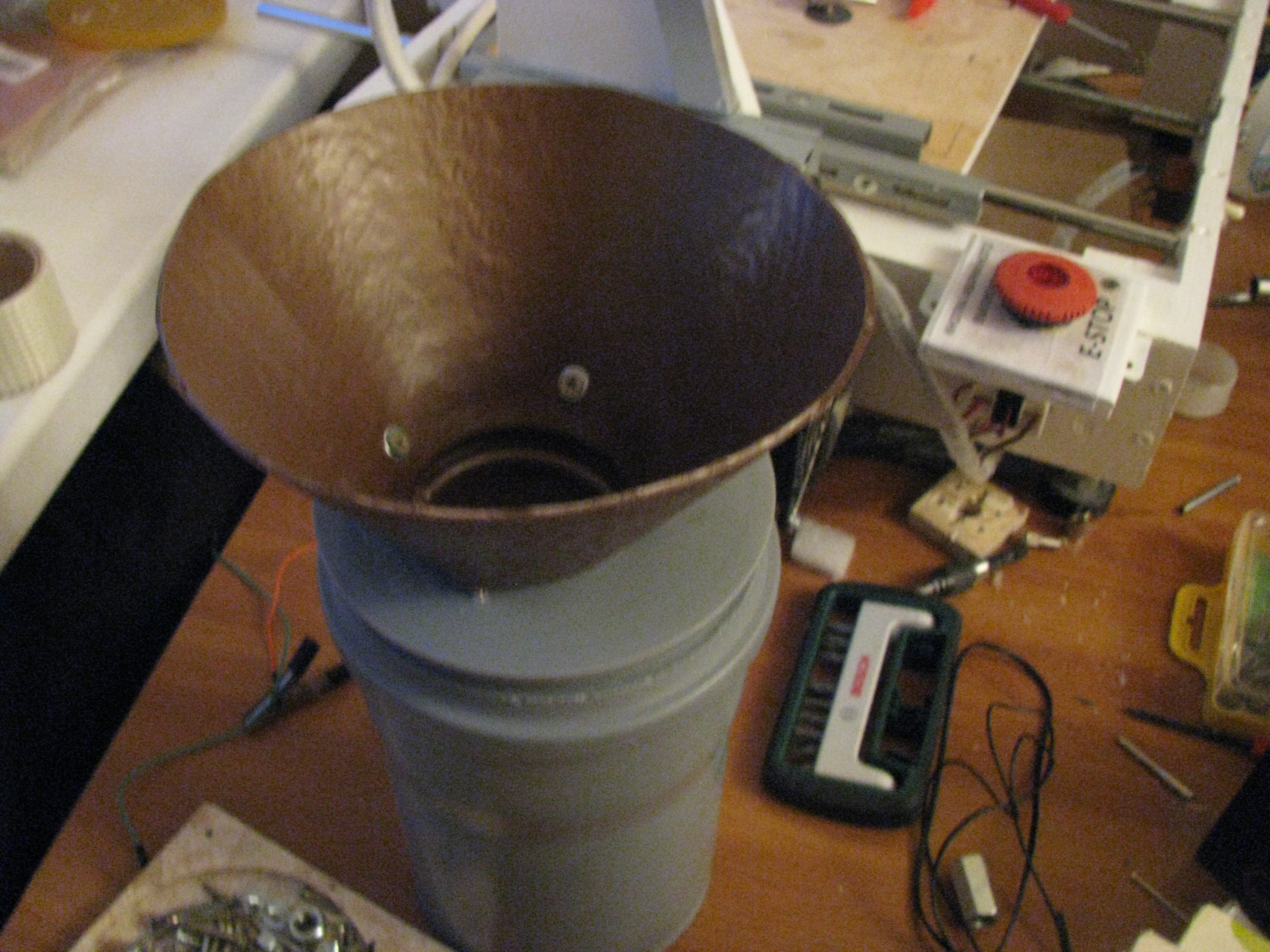

Небольшой ступор, хочу поставить в качестве трубок для пылесоса две металлопластиковые трубки внутренним диаметром 12мм.
Контейнер такой:
IMG_3326.JPG (5641 просмотр) <a class='original' href='./download/file.php?id=68380&mode=view' target=_blank>Загрузить оригинал (4.16 МБ)</a>
Крышку хочу сделать такую:
спередислева.jpg (5641 просмотр) <a class='original' href='./download/file.php?id=68381&mode=view' target=_blank>Загрузить оригинал (215.66 КБ)</a>
Моторчик мощный, под нагрузкой и на старте мощность может достигать 150Вт.
Хочу сделать два режима: обычный и турбо, обычный на 3в и турбо на 5в(полная мощность, до 18к оборотов), при этом на обычном просто зажимать одну трубку.
Гофру не хочу использовать из-за шума, издаваемого воздухом.
Вопрос в том, стоит поставить две трубки и забирать пыль с боков или все же одну, сзади? Крепление к самому дремелю через насадку-щетку(проектирую)

Циклон делаешь ?
Ovaday
Сообщения: 424
Репутация: 70
Откуда: г. Уфа
Re: Сборка бюджетного ЧПУ поле А4 на Arduino+RAMPS
Сообщение Ovaday »
Maxekb77 писал(а):Циклон делаешь ?
Циклон, циклон, что ж еще

Сообщение Maxekb77 »
Мощности же вроде хватает, думаю что и через одну все заберет.
Просто трубку жесткую взять что бы можно было точно поставить в зону реза - ну или как то еще ....

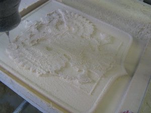

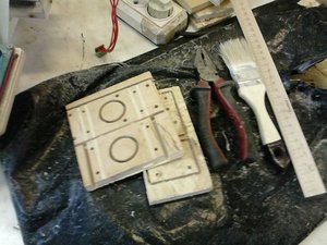

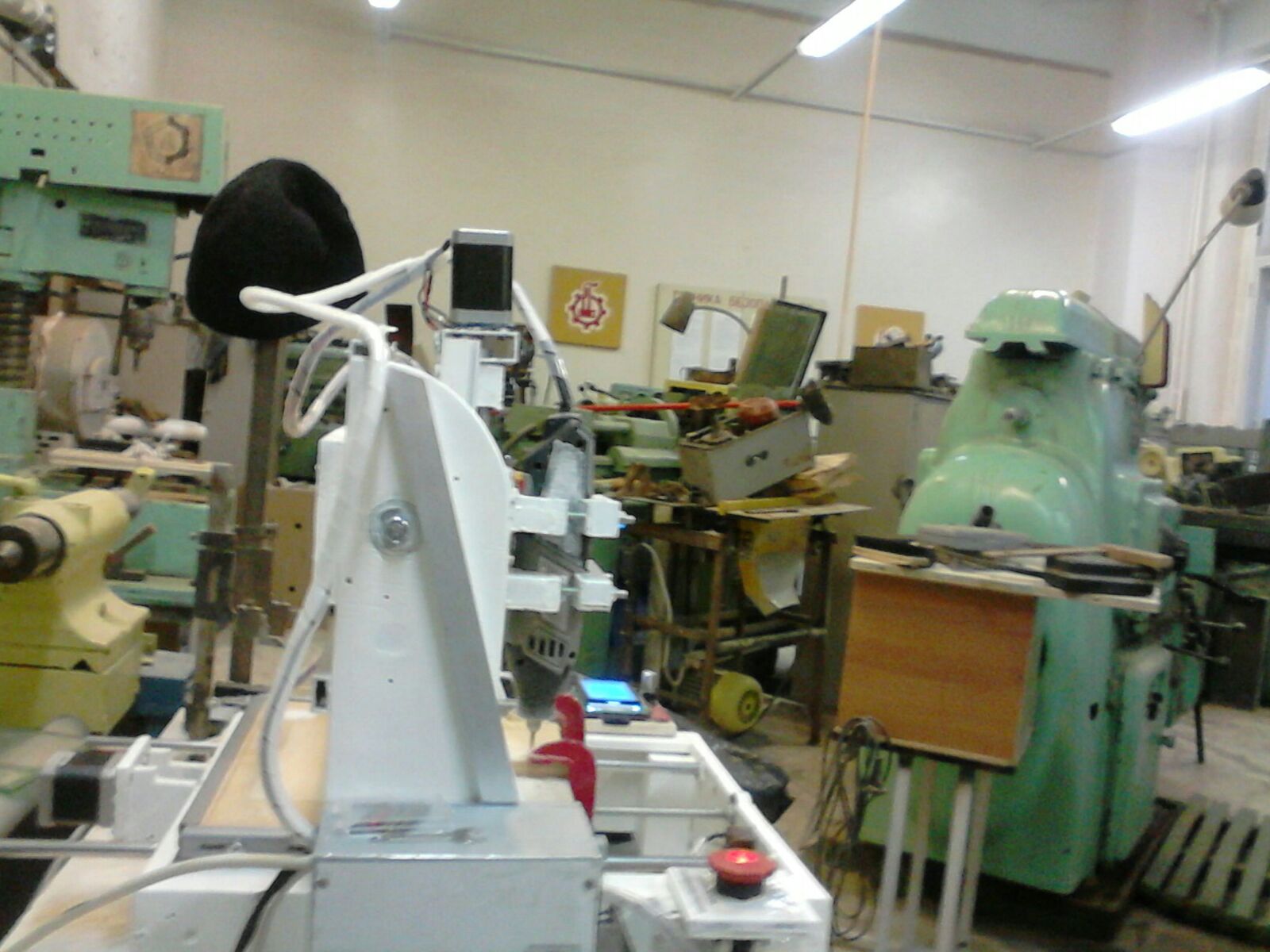

Был вместе со станком в цеху, у него был почти трехдневный марафон резки моделек :)
Кое-что наснимал:

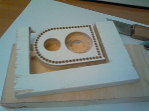

В первую очередь детальки для циклона и четвертой оси
немного криво верхняя, не суть важно, отпилил лишнее и сместил крепление (5450 просмотров) <a class='original' href='./download/file.php?id=68950&mode=view' target=_blank>Загрузить оригинал (235.73 КБ)</a>
IMG_3345.JPG (5450 просмотров) <a class='original' href='./download/file.php?id=68959&mode=view' target=_blank>Загрузить оригинал (4.01 МБ)</a>
Собран наспех, чисто проверить соосность, все норм, люфт контролируется свигом верхней площадки вместе с ШД

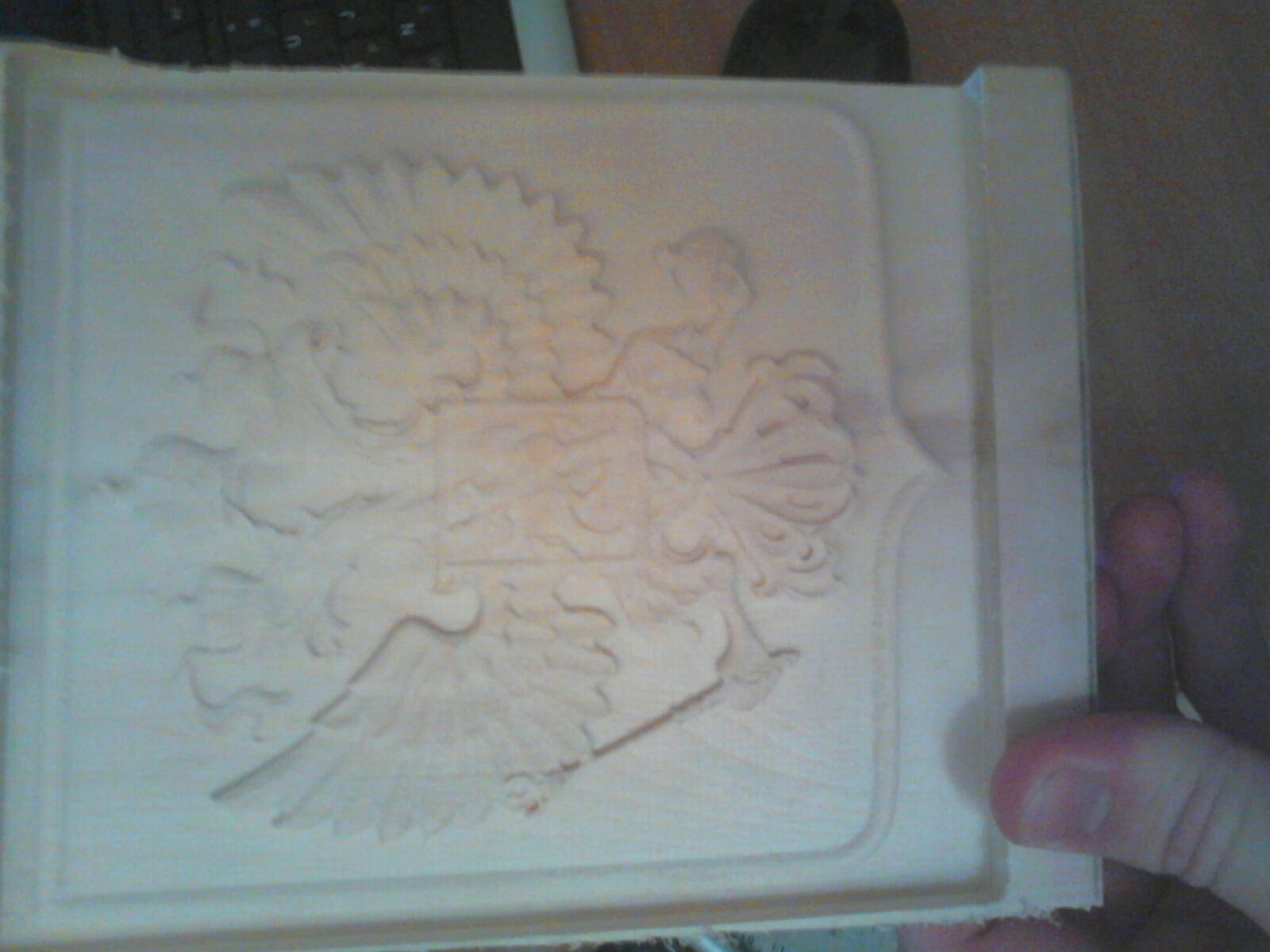

Потом специально для выставки модельку герба РФ 140х120мм, из хвои, траектория на 5,5 часов(черновая 2 ровно и чистовая 3:30) фрезы спиральная двузаходная для черновой и кукуруза 1мм для чистовой, при чистовой шаг 0,3.
IMG-20160115-WA0004[1].jpg (5450 просмотров) <a class='original' href='./download/file.php?id=68949&mode=view' target=_blank>Загрузить оригинал (163.53 КБ)</a>
IMG-20160113-WA0016[1].jpg (5450 просмотров) <a class='original' href='./download/file.php?id=68960&mode=view' target=_blank>Загрузить оригинал (210.49 КБ)</a>
IMG-20160113-WA0019[1].jpg (5450 просмотров) <a class='original' href='./download/file.php?id=68961&mode=view' target=_blank>Загрузить оригинал (137.34 КБ)</a>
Результат просто потрясный, жаль сфоткал только на телефон, надо было еще на фотик, с макро, чтоб было видно качество детализации :eat:

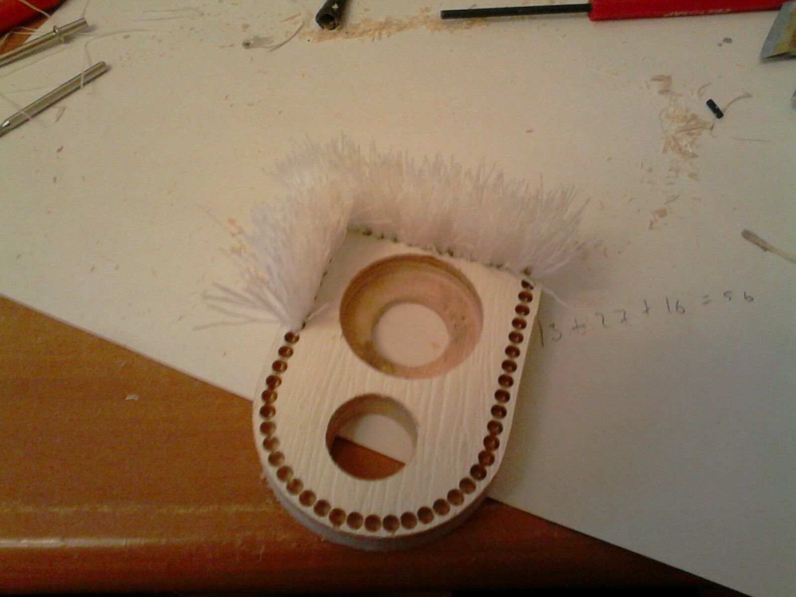

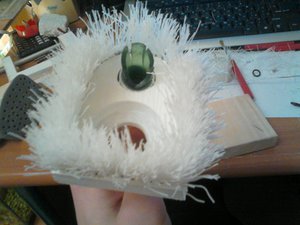

Также вырезал щетку для циклона и приклеил пластиковый ворс на эпоксидку:
IMG-20160114-WA0004[1].jpg (5450 просмотров) <a class='original' href='./download/file.php?id=68952&mode=view' target=_blank>Загрузить оригинал (143.78 КБ)</a>
IMG-20160114-WA0006[1].jpg (5450 просмотров) <a class='original' href='./download/file.php?id=68953&mode=view' target=_blank>Загрузить оригинал (145.29 КБ)</a>
IMG-20160114-WA0009[1].jpg (5450 просмотров) <a class='original' href='./download/file.php?id=68954&mode=view' target=_blank>Загрузить оригинал (178.34 КБ)</a>

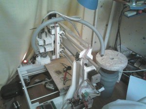

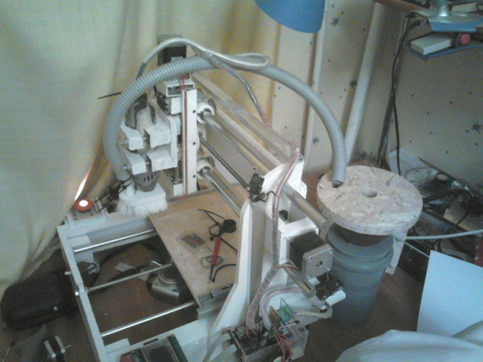

Пока эксперементирую, что лучше, силиконовые шланги или гофра от проводки, по идее шланги :wik:
Выглядит в полусборе так, еще не готов корпус под крыльчатку, займусь им, как съезжу за мебельным щитом
IMG-20160115-WA0009[1].jpg (5450 просмотров) <a class='original' href='./download/file.php?id=68951&mode=view' target=_blank>Загрузить оригинал (204.25 КБ)</a>

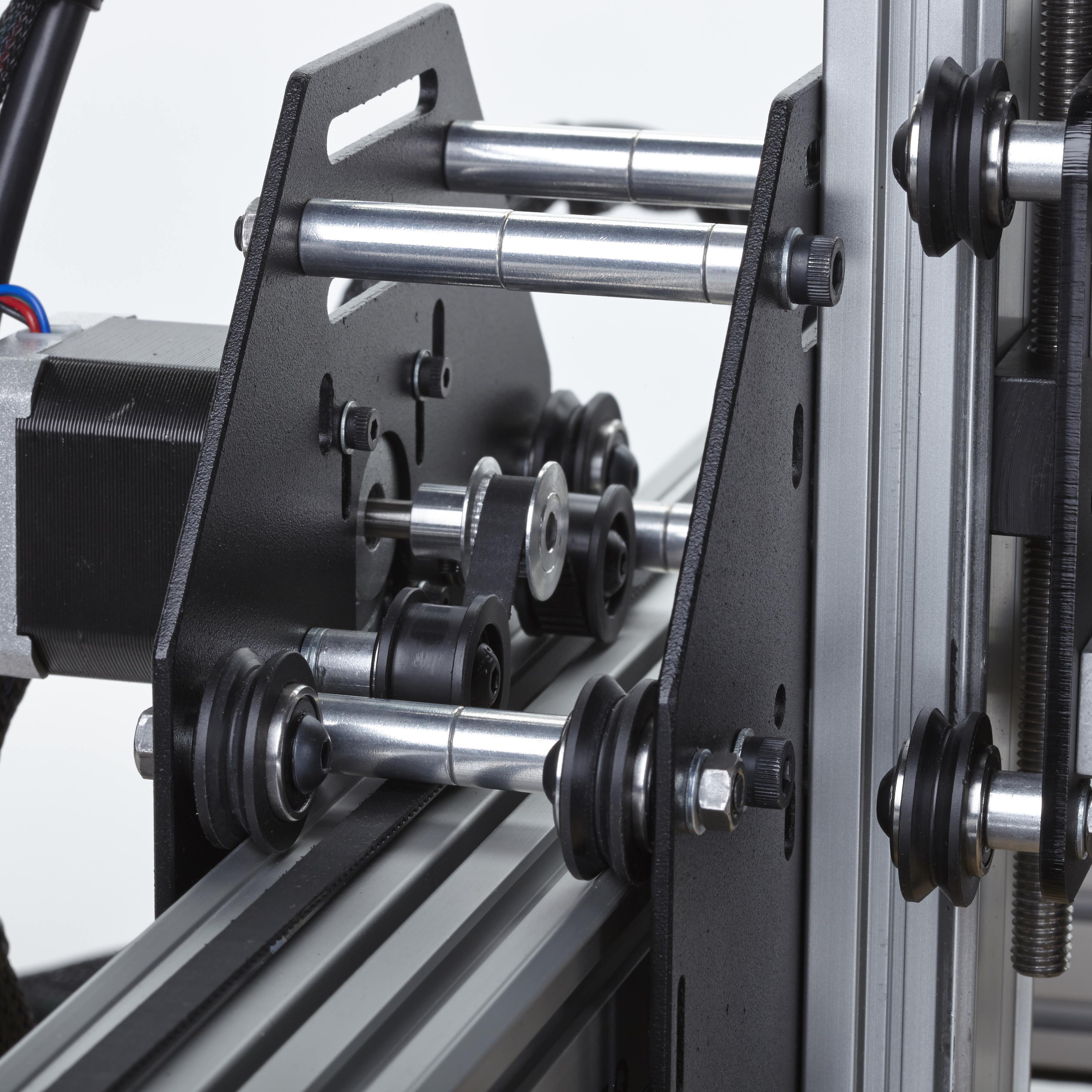

Пока резал спросил насчет нарезки винта. Технолог за это не возьмется, мне это будет очень трудно сделать без люнета(если не невозможно), фанерный люнет при нарезке скорее всего сломает.
Остается вариант либо заказа трапеции, либо установка ремня. Ремни сильно приглянулись тем, что нет проблем с несоосностью, резонансом, люфтом и прочим, лишь понижается момент(не уверен). Нашел в городе зубчатый ремень с трапецеидальными зубьями, 20мм, XL. Основу шкива нарежу на токарном и запрессую на ШД, сверху запрессую сам шкив, который вырежу из текстолита на почти готовой оси. Посчитал разрешение, получится что-то вроде 100 шагов на мм, т.е. мин.шаг 0,01, мне достаточно.
Так буду ставить, идея с Shapeoko:
inventables_Shapeoko_v2_carriage_closeup_o.jpg (5450 просмотров) <a class='original' href='./download/file.php?id=68956&mode=view' target=_blank>Загрузить оригинал (1.1 МБ)</a>
Вместо винта на всю длину поставлю обычный ал.профиль, на него ремень, остальное все как на рисунке.
Ну и мой станочек на фоне советских тяжеловесов :hehehe:
IMG-20160111-WA0004[1].jpg (5450 просмотров) <a class='original' href='./download/file.php?id=68962&mode=view' target=_blank>Загрузить оригинал (194.9 КБ)</a>

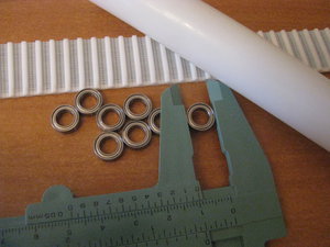

Помогите с расчетом шкива для ремня.
Ремень шириной 20мм, такой:
48159_a.jpg (5418 просмотров) <a class='original' href='./download/file.php?id=68985&mode=view' target=_blank>Загрузить оригинал (49.85 КБ)</a>
Шкив, как писал выше, режу сам из текстолита, не могу определиться с количеством зубьев и диаметром.
На сайтах поставщиков нашел для этого ремня минимальный диаметр шкива - 16мм(10зубьев).
Так вот, оптимальным соотношением будет для меня разрешение хода в 0,01, максимально близко к этому будет шкив с 12 зубьями, D19,404мм.
Однако где-то еще читал, что лучше всего придерживаться для дюймовых зубчатых ремней шкивов с минимальным количеством зубьев в 15, это D24,255мм и разрешение 84 шага на мм.
Так вот, что мне выбрать? Сам уже не знаю, полагаюсь на форумчан. Боюсь с увеличением диаметра шкива уменьшится усилие, с которым ШД будет толкать каретку и пропустит шаг на фанере(там самые большие нагрузки у меня). Или проскользнет, если будет слишком маленький диаметр и в сцеплении будет с малым количеством зубьев.

Такой хороший станочный парк, мини поворотку можно из любого металла сделать - по габаритам сильно меньше будет )))
Насчет люнета, скорее всего к таким станкам должны быть наборы УСП, там что угодно можно собрать.
Насчет ремней не знаю, я от них отказался. там помимо расчетов - еще ремень сам будет тянуться.
А так в запчастях для рубанков продаются и ремни и шкивы XL.

По ремням - на shapeoko стоят 10мм ремни, закрепленные так, у них с растягиванием ремней нормально, есть куча видео, где фрезеруют алюминий. На некоторых проектах станков с этого форума тоже стоят ремни 20мм.
Можно было бы поставить трапецию от дюксов или снять с вазовского домкрата, но с ремнями проще из-за их легкой настройки раз и навсегда, никакого резонанса, нет проблем с тем, что винт становится как скакалка.
Все запчасти и шкивы под вал 6мм, у меня 5мм, с китая заказывать не вариант, надо к следующему понедельнику уже закончить все менять, нужно будет сделать еще 1-2 таких рельефов меньше, чем за 5 часов(для этого надо на чистовых кататься с 10мм/сек и больше, а шпилька М8 по Y на 7мм/сек пропускает шаги).
Вопрос все еще актуален, какое количество зубов делать на шкиве?

Втулку выточить могу, но тебе бы самому захотелось потратить 1600 на шкивы, которые все равно нужно будет дорабатывать? И при том, что ты эти шкивы смог бы сам запросто сделать не тратя ни копейки :)
Купил ремень и подшипники для прижимного ролика, ролики буду точить из капролона, чтоб снизить трение об ремень:
IMG_3362.JPG (5334 просмотра) <a class='original' href='./download/file.php?id=69062&mode=view' target=_blank>Загрузить оригинал (4.26 МБ)</a>
По два подшипника на ролик.
Пока остановился на 12зубом шкиве, если никто не скажет, что так неправильно или нужно делать больше, в понедельник-вторник нарежу такой.

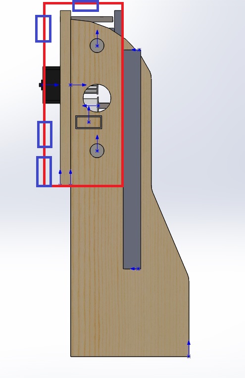

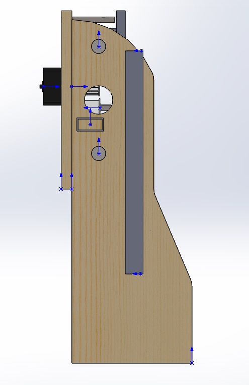

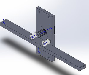

Примерно так будет выглядеть, это сзади портала, за осью Z. Без винтов, крепежа и подшипников.
спередислева.jpg (5277 просмотров) <a class='original' href='./download/file.php?id=69165&mode=view' target=_blank>Загрузить оригинал (51.29 КБ)</a>
Шкив D19,5; 12 зубьев, в работе участвует всегда как минимум 5 из них.
Мне кажется, все должно быть норм :thinking:

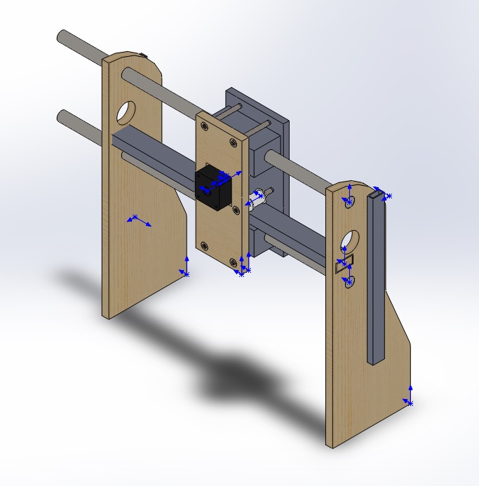

Однако в ремнях нашел минус, спроектировал портал, понял, что проблема немного серьезней, у меня не хватает места для ребер позади портала.
Т.е. вот что у меня получится, когда я все смонтирую:
спередислева.jpg (5228 просмотров) <a class='original' href='./download/file.php?id=69176&mode=view' target=_blank>Загрузить оригинал (76.41 КБ)</a>
изометрия в цвете.jpg (5228 просмотров) <a class='original' href='./download/file.php?id=69177&mode=view' target=_blank>Загрузить оригинал (52.89 КБ)</a>
Единственное, что пока придумал - сделать стенку портала вдвое толще, удлиннить и воткнуть ал.профиль, примерно так:

Красное - фанера(на деле полностью вниз еще, все не стал обводить), синее - профиль 30х20х1,5мм
Как раз в увеличу жесткость портала

Может фанерку заменить на что нибуть более крепкое )
Maxekb77 писал(а):Может фанерку заменить на что нибуть более крепкое
На железку ;)
Ovaday
Сообщения: 424
Репутация: 70
Откуда: г. Уфа
Сообщение Ovaday »
А смысл? Ну укреплю я портал стальной пластиной, к примеру, результат-то будет в точности такой же, еслиб я туда поставил еще один слой фанеры.
Для чего-то более-менее нормального надо делать все не из фанеры + конструкцию улучшать.
