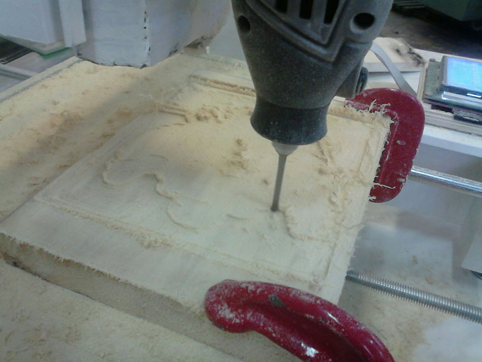

Начал потихоньку изобретать велосипед, выточил основные детальки.
Не удержался собрал посмотреть как работает, привод от моторчика на 4000 оборотов.
Погрыз шпон ради любопытства, фрезу без цанги вытягивает :)

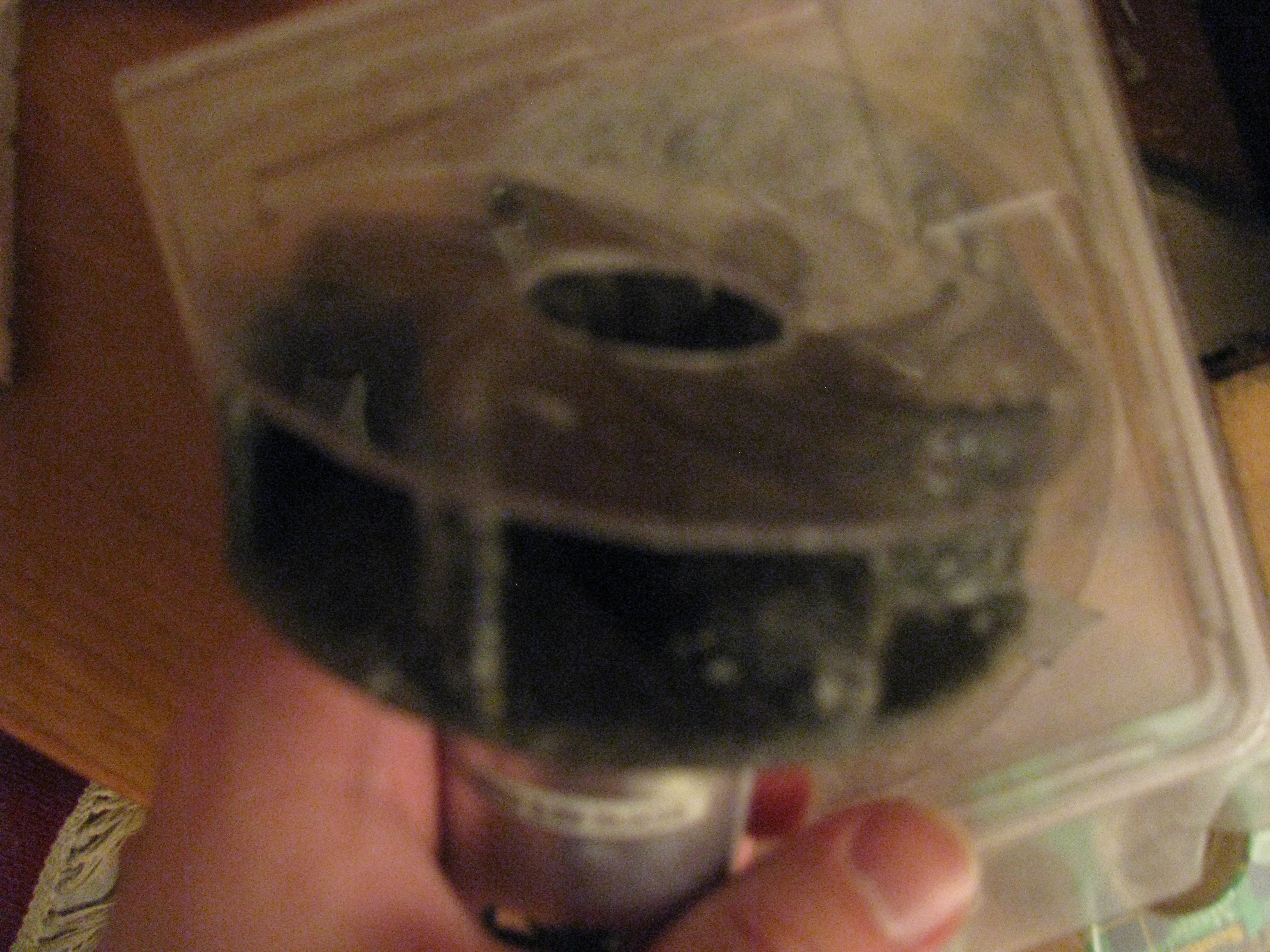

Дома пока разобрал дремель, обнаружил причины того, из-за чего он барахлил - почти полностью набит мелкой пылью от фанеры, которая, скорее всего, подмокая на балконе становилась электропроводной, замыкала какой-нибудь элемент периодически и сбрасывала обороты. Если проблем не будет, дремель оставлю и лучше прикуплю новых фрез и материала.
Для защиты на вход приклеил на силикон тканевые фильтры:
IMG_3322.JPG (5588 просмотров) <a class='original' href='./download/file.php?id=68350&sid=de30af21204815460976a077e19d4920&mode=view' target=_blank>Загрузить оригинал (4.15 МБ)</a>
+ покрыл плату слоем силикона, чтоб пыль вообще никак не касалась компонентов
Пока немного удлиннил старую крыльчатку, впрессовал вал моторчика, почти до конца отбалансировал, еще в процессе:
IMG_3323.JPG (5588 просмотров) <a class='original' href='./download/file.php?id=68349&sid=de30af21204815460976a077e19d4920&mode=view' target=_blank>Загрузить оригинал (4.08 МБ)</a>

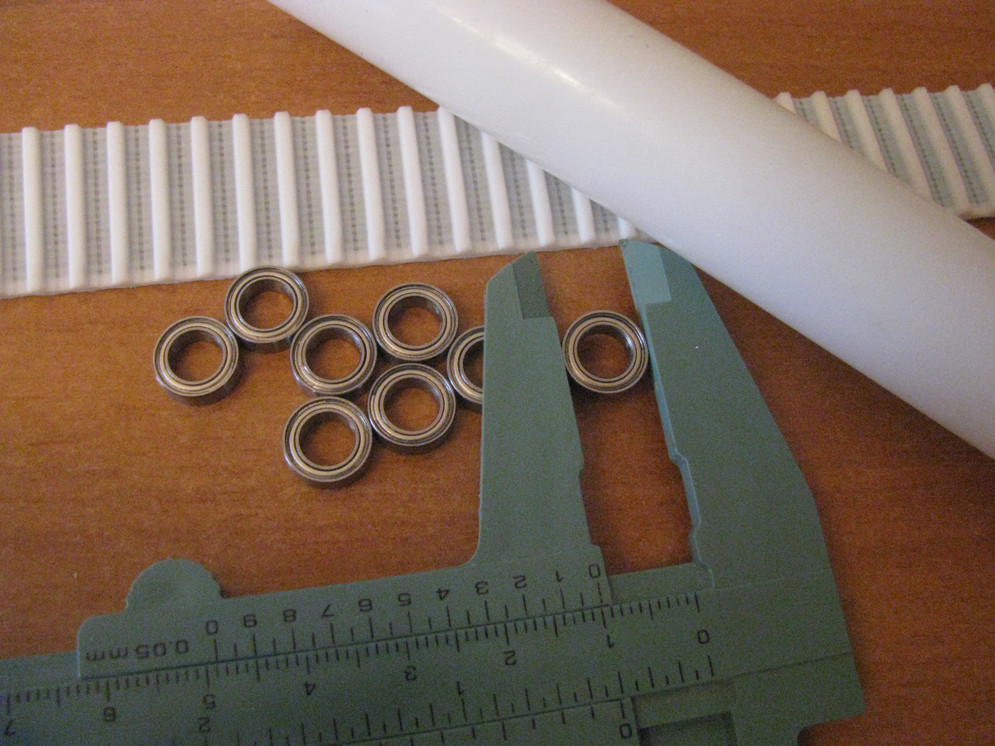

Втулку выточить могу, но тебе бы самому захотелось потратить 1600 на шкивы, которые все равно нужно будет дорабатывать? И при том, что ты эти шкивы смог бы сам запросто сделать не тратя ни копейки :)
Купил ремень и подшипники для прижимного ролика, ролики буду точить из капролона, чтоб снизить трение об ремень:
IMG_3362.JPG (5216 просмотров) <a class='original' href='./download/file.php?id=69062&sid=de30af21204815460976a077e19d4920&mode=view' target=_blank>Загрузить оригинал (4.26 МБ)</a>
По два подшипника на ролик.
Пока остановился на 12зубом шкиве, если никто не скажет, что так неправильно или нужно делать больше, в понедельник-вторник нарежу такой.
