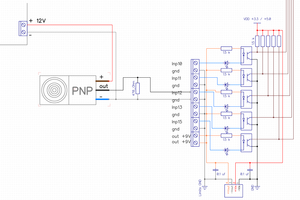

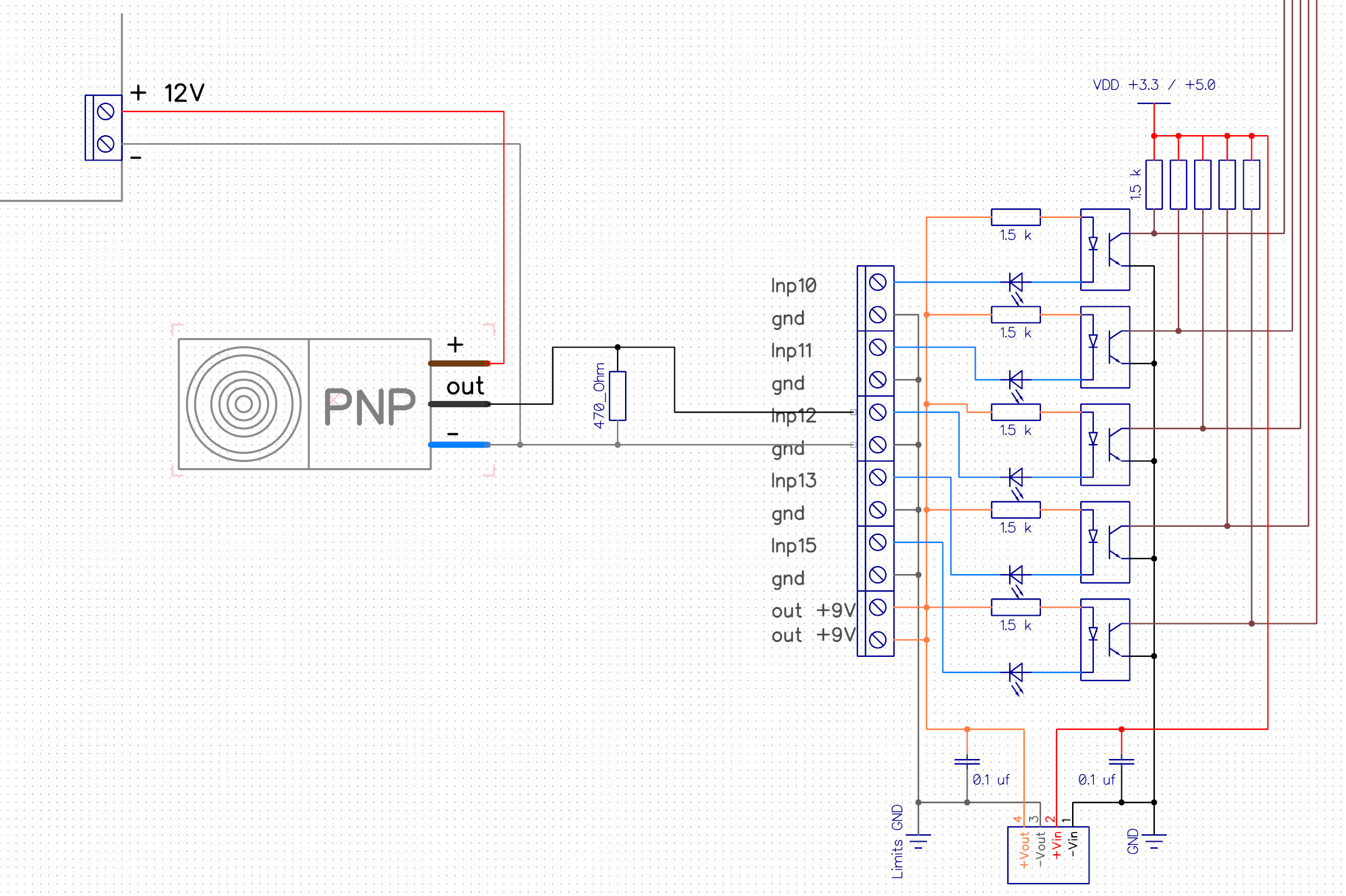

Чего то никак не доходит до меня как правильно подключить датчики с дополнительным питанием. Датчики у меня LJ12A3-4-Z/AY PNP закрытые. Подключаю по инструкции (с питанием от платы) с резистором 1 кОм - всё работает, но датчики 3 шт по 300mA и по той же инструкции требуется дополнительный блок питания, подключаю дополнительный блок по инструкции и не работает... Когда используется дополнительное питание датчиков резисторы на входах оставлять?
Чем чревато подключение к плате 3х датчиков по 300mA без дополнительного блока?
Re: StepMaster - Отзывы, Вопросы, Советы.
Дрюня писал(а):Чего то никак не доходит до меня как правильно подключить датчики с дополнительным питанием.
Если честно - я сам плохо представляю, как это сделать для PNP датчиков и отдельного блока питания.
Вроде бы примерно так должно быть:

Дрюня писал(а): но датчики 3 шт по 300mA и по той же инструкции требуется дополнительный блок питания
Скорее всего они потребляют намного меньше.
Но то, что они PNP и нормально замкнутые - создает высокую нагрузку на источник питания блока входов.
Проблема в том. что очень нежелательно этот дополнительный блок питания использовать для питания еще чего-то кроме датчиков.
Дрюня писал(а):Чем чревато подключение к плате 3х датчиков по 300mA без дополнительного блока?
Скорее всего будет нормально работать.
Три датчика с резисторами в 1 кОм будут потреблять немного больше 30 мА.
Источник тока блока входов рассчитан на 100 мА.

При подключении моего датчика от питания платы (с резистором) диод на плате не горит, а при приближении металла к датчику диод загорается - срабатывает вход как положено. Подключал внешний источник как на схемке выше - диод горит постоянно и датчик не реагирует на металл.
Может это потому, что у меня GND блока входов связан с общей землей всего станка :wik: (для контактного датчика PROBE).
В общем буду подключать с диодом от питания платы и немного понаблюдаю за температурой источником тока блока входов.
Дрюня писал(а):Подключал внешний источник как на схемке выше - диод горит постоянно и датчик не реагирует на металл.
А питание на датчик точно подается? Напряжение достаточное? Если напряжение меньше 10 В, то работать схема не будет.
Дрюня писал(а):Может это потому, что у меня GND блока входов связан с общей землей всего станка (для контактного датчика PROBE).
Ну и что! К этому блоку питания ведь ничего больше не подключено? Так что цепь (датчик с блоком питания) ни с чем больше не связана, и никакого отношения к корпусу станка не имеет.
Дрюня писал(а):В общем буду подключать с диодом от питания платы и немного понаблюдаю за температурой источником тока блока входов.
С каким диодом?, от какого питания платы?

michael-yurov писал(а): С каким диодом?, от какого питания платы?
Я перепутал - с резистором 1 кОм и питанием возле блока входов.
Тогда все ok.

Денёк поработал - датчики PNP закрытого типа с резистором (по инструкции) и питанием от клемы блока входов работают нормально. На плате ничего сильнее 30 С° не греется (разве, что светодиоды).

Дрюня писал(а):Возможно стоит внести в инструкцию по подключению датчиков разъяснение для таких чайников как я:
Такую рекомендацию добавить не могу, т.к. все датчики разные, а плата, вообще, рассчитана на подключение NPN датчиков.
300 мА в описании твоих датчиков - это их нагрузочная способность, а не потребляемый ток.
Сколько они реально потребляют - я не знаю.
В документации к плате написано, что допускается до 75 мА общей нагрузки.

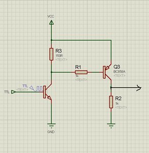

по опыту, на синей плате Ncstudio, где на выходе SN7407, под TTL логику лучше использовать нагрузочный резистор номиналом 150 ом, а выходы для шпинделя инвертировать простенькой схемой с одним транзистором и двумя резисторами,
Снимок.JPG (3586 просмотров) <a class='original' href='./download/file.php?id=49367&sid=47c98d78ccef188a693afd93faafaf00&mode=view' target=_blank>Загрузить оригинал (116.26 КБ)</a>

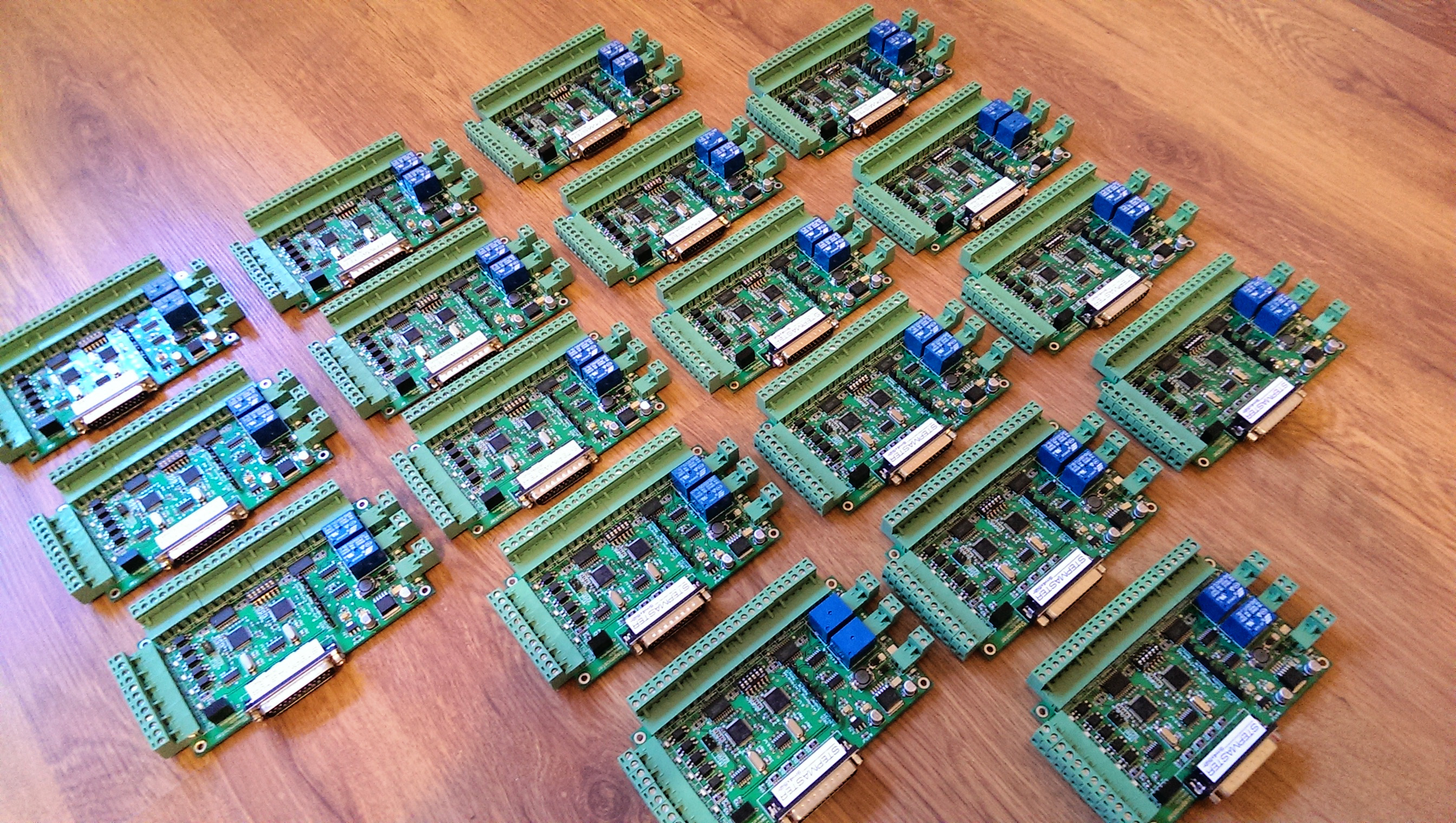

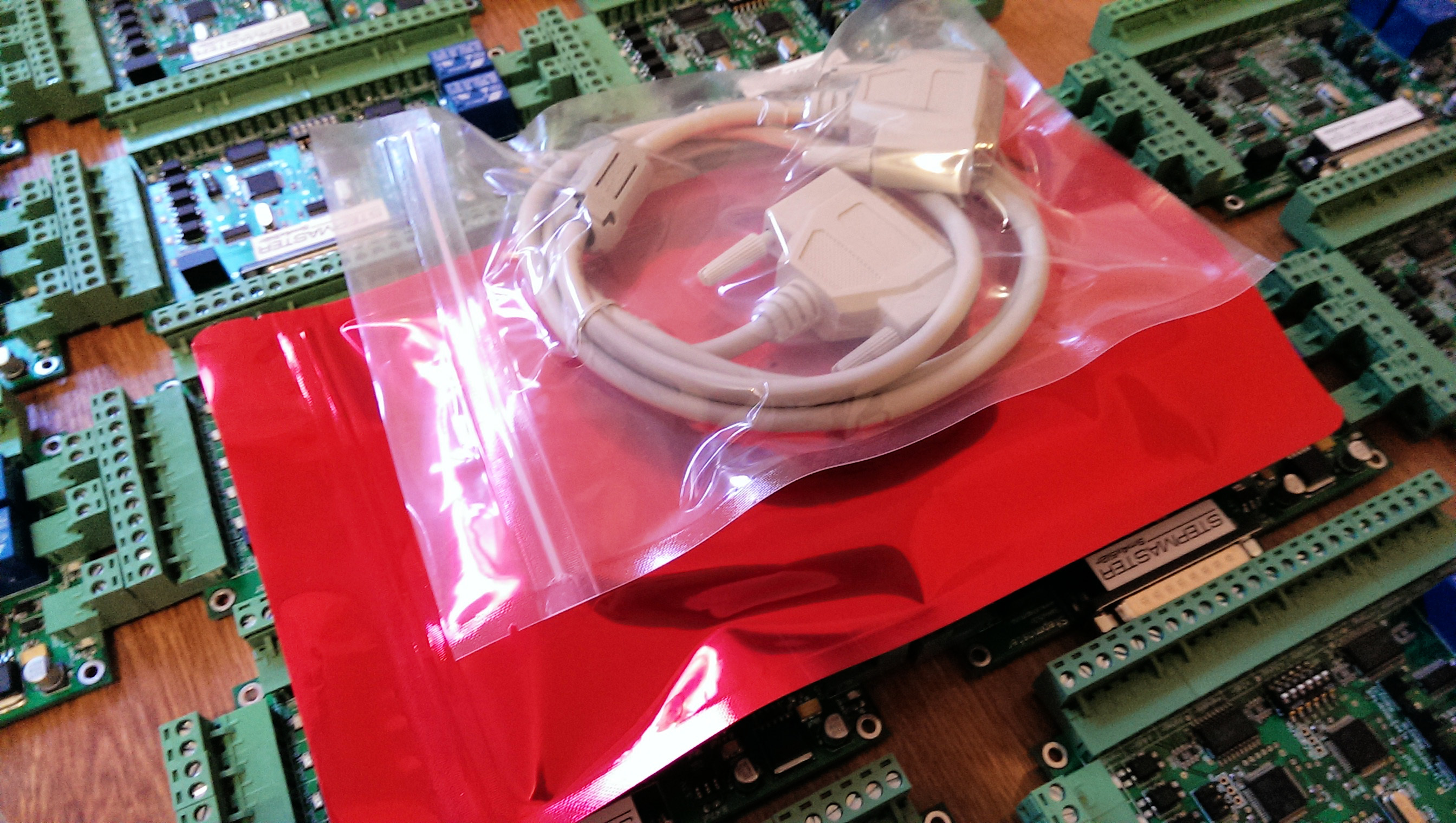

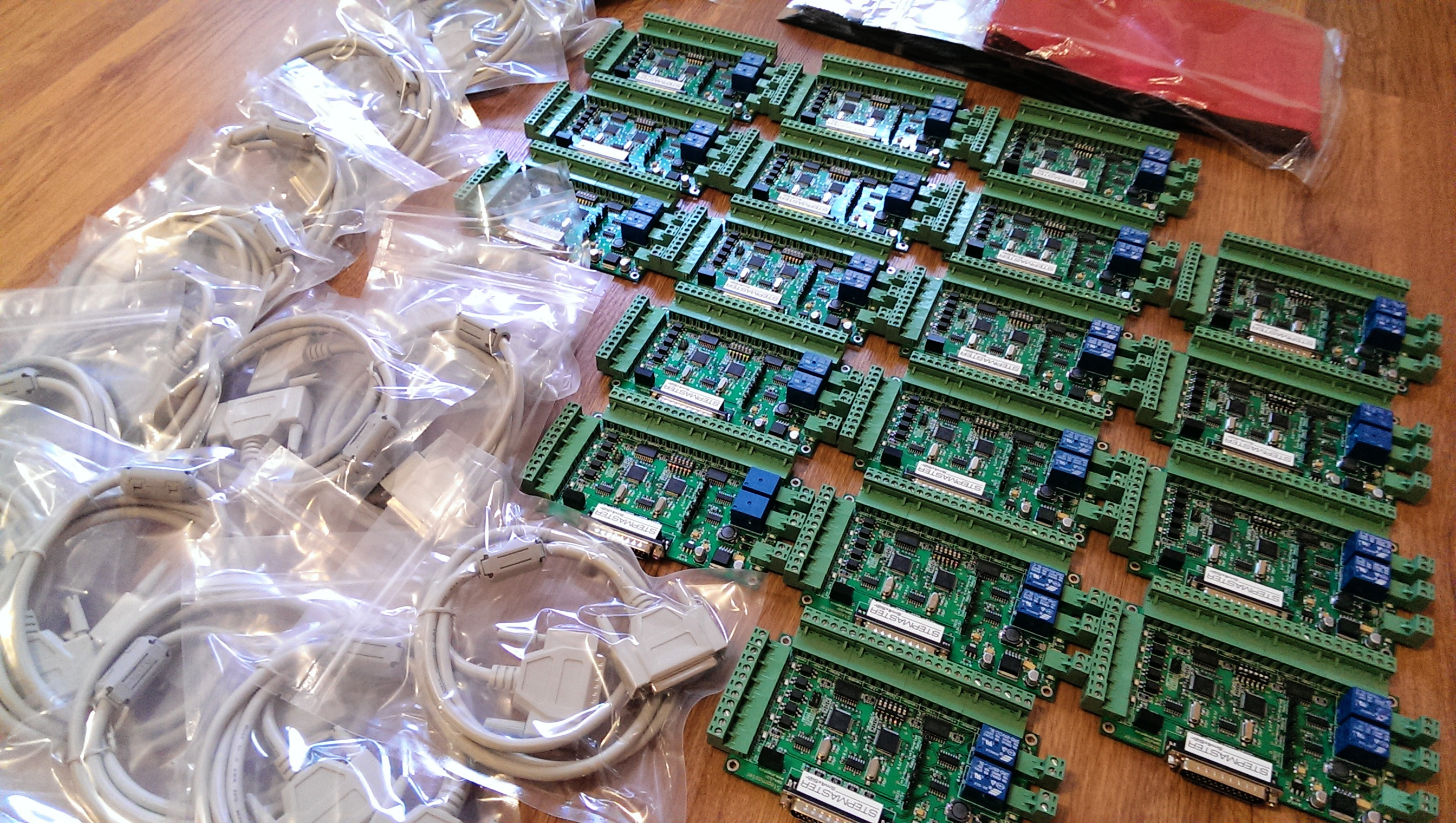

Небольшая партия после тестирования:
2015-06-18 19-06-13.JPG (3163 просмотра) <a class='original' href='./download/file.php?id=52609&sid=47c98d78ccef188a693afd93faafaf00&mode=view' target=_blank>Загрузить оригинал (1.64 МБ)</a>
2015-06-18 19-30-05.JPG (3163 просмотра) <a class='original' href='./download/file.php?id=52607&sid=47c98d78ccef188a693afd93faafaf00&mode=view' target=_blank>Загрузить оригинал (1.45 МБ)</a>
2015-06-18 19-29-08.JPG (3163 просмотра) <a class='original' href='./download/file.php?id=52608&sid=47c98d78ccef188a693afd93faafaf00&mode=view' target=_blank>Загрузить оригинал (1.04 МБ)</a>
Отправить сегодня не успел. Прошу извинить ожидающих. Постараюсь успеть завтра до того, как почтовая машина повезет посылки в сортировочный центр.
Даже простейшая операция раскладывания LPT кабелей по пакетикам заняла около получаса.
