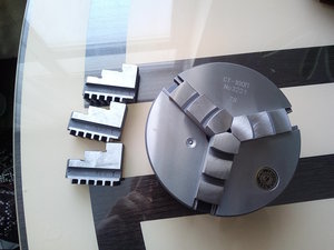

Патрончик таки купил)
IMG_20190122_140611.jpg (7367 просмотров) <a class='original' href='./download/file.php?id=155153&mode=view' target=_blank>Загрузить оригинал (1.01 МБ)</a>
обошелся в 10 тыщ с доставкой с авито.
Патрон новый, кулачки прямые и обратные комплектные, посадка на цилиндрический фланец.
Буду дорисовывать корпус поворотки, как закончу - покажу...

Очень гладкий какой-то весь.
Так не заработает, срочно шеркни его наждачкой =)
Поздравляю с приобретением!

На днях видел бизон в вк новый. Размер не помню
И то же за 10ку. Очень быстро ушел))
Мои поздравления.
