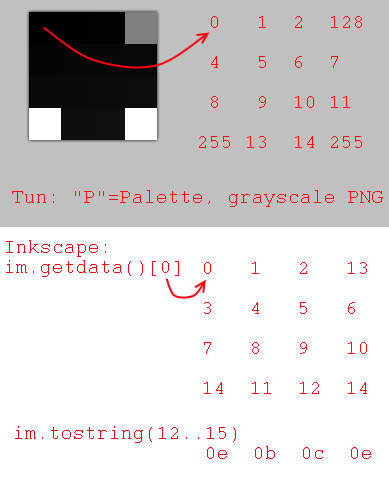

По картинке, я тут подумал, нам вывод inskcape не очень поможет - у нас поверх картинки могут лечь вспомогательные контуры и все испортить. Т.е. нужно брать только 1 битмап. По поводу извлечения файла, есть расширение встроить растровые файлы и есть извлечь, но можно просто сделать функцию open_image, которая будет брать изображение либо из файла, либо из буффера.
dormouse
Сообщения: 334
Зарегистрирован: 27 фев 2010, 09:55
Репутация: 15
Re: Разработка Gcodetools - плагин Inkscape для экспорта в G
Сообщение dormouse »
Интересно, фильтры Imagemagick доступны из-под python-экстеншнов? Если да, то это хорошо. Вручную лопатить строку бинарного содержимого bmp нет особого желания.
Наверное numpy должен решить все проблемы. чуть-чуть рук побольше надо приложить.
http://www.pythonware.com/library/pil/handbook/image.htm
http://docs.scipy.org/doc/numpy/reference/routines.html
im.getpixel(xy)
Попробовал. Получается, что по умолчанию нет графической полноценной обработки... http://effbot.org/zone/pil-imaging-not-installed.htm
Код не работает в последней строке. Похоже, необходимо доставить полноценную библиотеку от PIL...
		import Image, numpy
		file="z-depth-01.png"
		im = Image.open(file)
		im.save(file + ".thumbnail", "JPEG")
Странность на странности. Попробовал вручную сделать import _imaging.pyd, получил:
ImportError: Module use of python25.dll conflicts with this version of Python.
Всё ещё хуже:
Inkscape использует Python 2.6 с Python 2.5 version of Uniconvertor 1.1.3.
Надо заменить Uniconvertor 1.1.3 devlibs на Uniconvertor 1.1.4 (downloaded from http://sk1project.org/downloads/uniconv ... -py2.6.exe ).
На что автор юниконвертера говорит : ставьте uni 1.5 и будет счастье!
Поставил, запустил его скрипт... не помогло.
Поставил вручную Python 2.6, все остальные снёс. Оказалось, надо поставить: numpy, lxml, PIL. Поставил. Оказалось ещё необходимо его в переменных окружения прописать - прописал.
В итоге заработало:
		import Image
		size=128,128
		im.thumbnail(size, Image.ANTIALIAS)
		im.save(file + ".thumbnail.png", "PNG")
P.S. Проверил на Ubuntu 11.10 - сразу всё заработало "как надо" из коробки. Похоже, проблема чисто Windows-пользователей.

Оказалось что с PIL есть проблемы с 16-бит одноцветными изображениями. Причём серьёзные.
http://stackoverflow.com/questions/7363 ... 16-bit-pgm
Возможно будет иметь смысл сделать прямое чтение .pgm (формат когда human-readable байты написаны циферками подряд) в Numpy (просто заполнить строчку байтами или дву-байтами), а всё остальное (jpg, png, bmp) прогонять предварительно через PIL.
Операцию поворота из матрицы inkscape накладывать в numpy.
Тестовый png: http://kalyaev.com/2012/20120129/png-0-14.png
Объяснение что получается:
Через pix = im.load() аналогичные значения.
Похоже, вначале надо прогонять через палитру, иначе что-то странное с цветами в PIL.
Попытка вывести вручную палитру подтверждает мысль:
('RGB;L', '
\x00\x00\x00 \x01\x01\x01 \x02\x02\x02 \x05\x05\x05 \x06\x06\x06
\x07\x07\x07 \x08\x08\x08 \t\t\t       \n\n\n       \x0b\x0b\x0b
\x0c\x0c\x0c \x0e\x0e\x0e \x0f\x0f\x0f \x80\x80\x80 \xff\xff\xff....)
\t = \x09, \n=\x10
Как пользоваться: ищем на картинке правый верхний квадратик (серый RGB=128,128,128). У него индекс 3 или (3,0) в зависимости от метода. Цвет должен был быть 128, но im.getdata()[3] даёт значение "13" (смотрим в нижнюю табличку номеров цветов на картинке, правое верхнее значение). Далее смотрим в приведённый выше массив троек (RGB) палитры текущего изображения, ищем 13-ую тройку, находим "\x80\x80\x80". Т.к. у нас серое изображение, то берём любую компоненту и переводим её в десятиричную систему. 0x80=8*16+0=128, что как раз соответствует правому верхнему значению на исходной PNG-картинке....
Иными словами, вначале надо провести сопоставление байт через таблицу палитры, либо сконвертировать в "линейную" палитру со значениями 0..255. Так же всё очевиднее становится отсутствие 16-битных изображений в PIL
В итоге заработало так:
		import Image, ImagePalette, numpy
		file="png-0-14.png"
		im_format,im_palette=im.palette.getdata()
		out=""
		for color in im.getdata():
			out=out+im_palette[color*3]
#			gcodetools.error(("getdata[",color,"]=",im_palette[color*3]),"warning")
		gcodetools.error(("out:",out),"warning")
		imgBeforeTransform = numpy.fromstring(out,numpy.uint8)
		imgBeforeTransform = numpy.reshape(imgBeforeTransform,(4,4))
		gcodetools.error((imgBeforeTransform),"error")
Распечатает:
('out:', '\x00\x01\x02\x80\x05\x06\x07\x08\t\n\x0b\x0c\xff\x0e\x0f\xff'), т.е. искомую строку из исходного PNG.
[[  0   1   2 128]
 [  5   6   7   8]
 [  9  10  11  12]
 [255  14  15 255]]
Так что можно передавать в numpy и настанет счастье....
