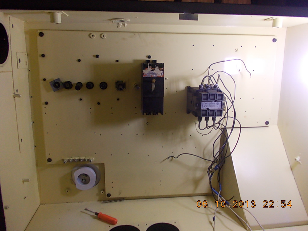

UAVpilot писал(а):У пробок есть одно уникальное свойство - они не могут заглючить.
а когда сгорят,что делать? Фольгу вставлять :)
Заглядывал в щит импортного ОЦ стоят автоматы, пробок и предохранителей не видел :)
Re: Восстановление токарного 16К20Т1 ЧПУ
aftaev писал(а):а когда сгорят,что делать? Фольгу вставлять
Ну это каждый сам решает.
aftaev писал(а):Заглядывал в щит импортного ОЦ стоят автоматы, пробок и предохранителей не видел :)
может верят в надёжность своих автоматов?..
Кстати пробки ещё и срабатывают быстрее автоматов и могут работать на большем напряжении при сопоставимых с автоматами габаритами.
Сообщение tooshka »
Твоя неправда)) у немцев релюхи с плавкими вставками стоят.

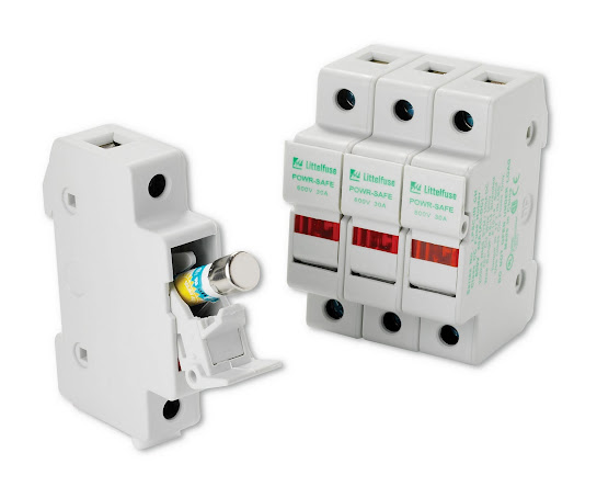

romanru1
Сообщения: 576
Репутация: 177
Откуда: Первоуральск
Сообщение romanru1 »
Ремонтировал итальянский деревообрабатывающий станок ( четырехсторонник ) , там вставки плавкие маленькие стеклянные как в старой советской бытовой технике втавляются в корпус в формфакторе DIN , а спереди лампочка загорается в случае сработки . Красиво и практично.
А вот они ( Гугл рулит ) -
1 LPHV.jpg (4328 просмотров) <a class='original' href='./download/file.php?id=19254&mode=view' target=_blank>Загрузить оригинал (33.75 КБ)</a>
у меня гравере тоже такие, один в один были

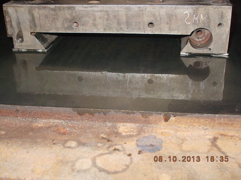

Пришел Zedex. Завтра режим и начинаем клеить :cheesy:
Грубо фрезернул поверхность на фрезерном под клей
DSCN2069.JPG (4213 просмотров) <a class='original' href='./download/file.php?id=19386&mode=view' target=_blank>Загрузить оригинал (236.37 КБ)</a>
DSCN2070.JPG (4213 просмотров) <a class='original' href='./download/file.php?id=19387&mode=view' target=_blank>Загрузить оригинал (237.05 КБ)</a>

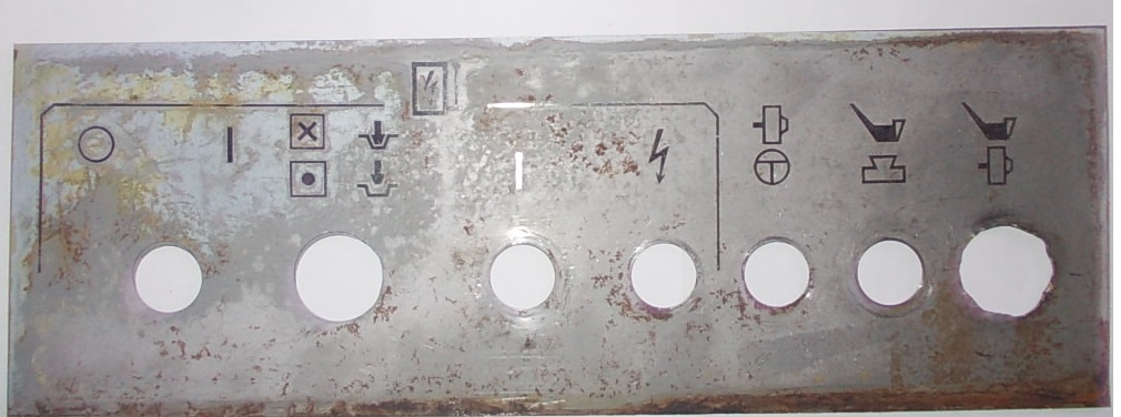

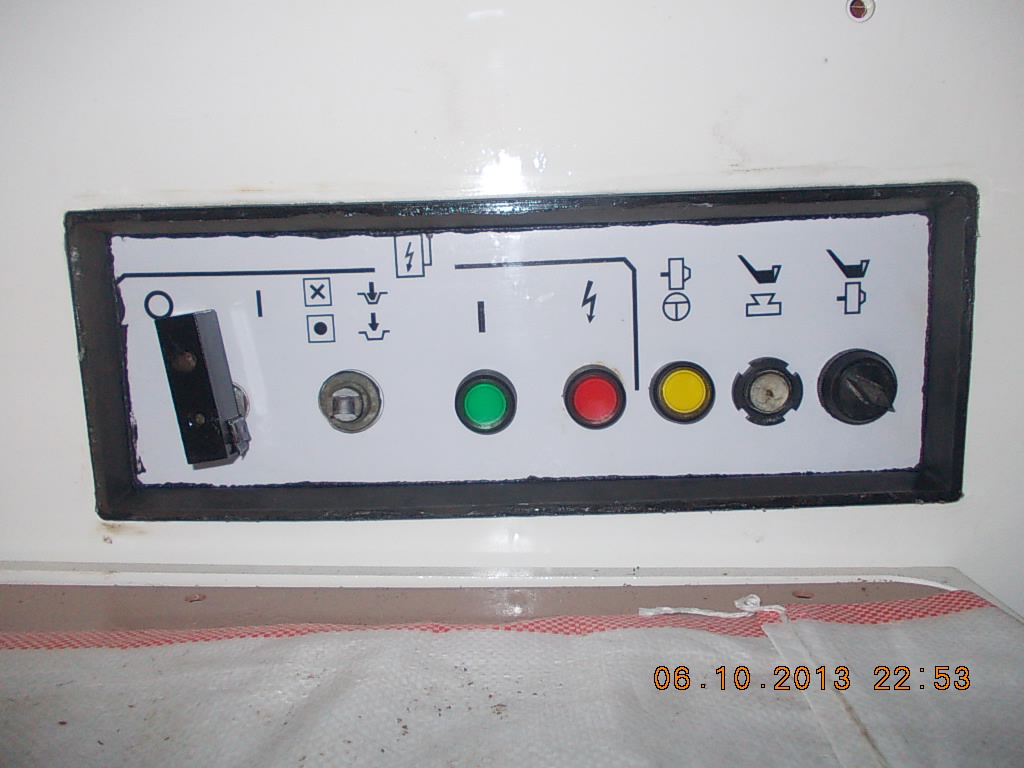

В типографии заказали панельку
Старая
Панель токарного.JPG (4212 просмотров) <a class='original' href='./download/file.php?id=19389&mode=view' target=_blank>Загрузить оригинал (172.83 КБ)</a>
Новая. Посадили все на герметик.
DSCN2071.JPG (4212 просмотров) <a class='original' href='./download/file.php?id=19390&mode=view' target=_blank>Загрузить оригинал (259.51 КБ)</a>
Помыли и покрасили заново щит снаружи и внутри
DSCN2075.JPG (4212 просмотров) <a class='original' href='./download/file.php?id=19391&mode=view' target=_blank>Загрузить оригинал (257.77 КБ)</a>

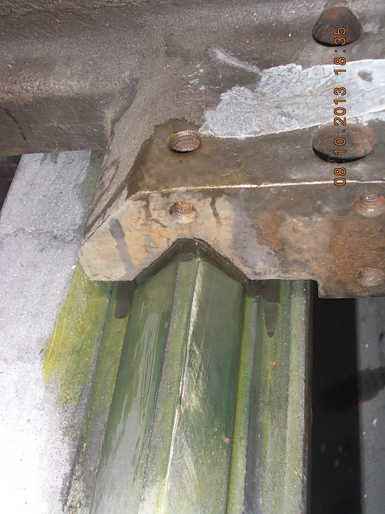

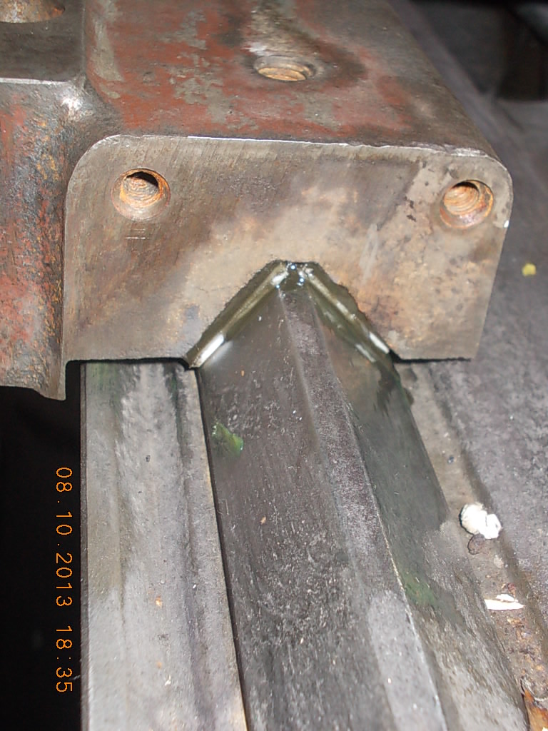

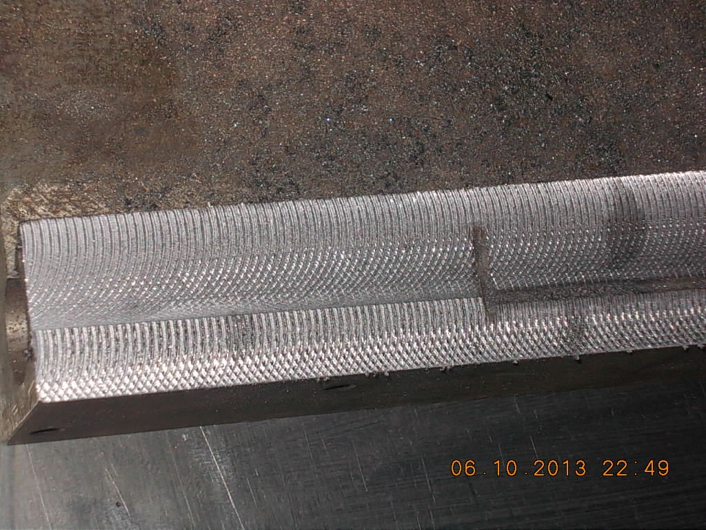

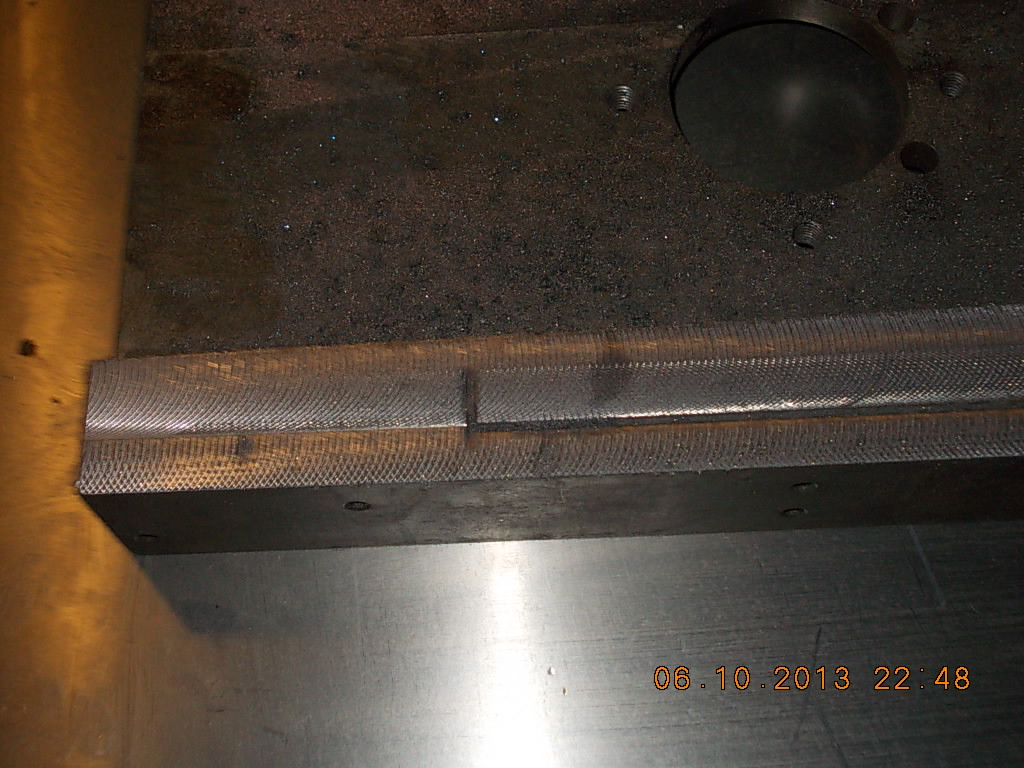

Приклеили Zedex, прижали к станине
DSCN2078.JPG (4150 просмотров) <a class='original' href='./download/file.php?id=19450&mode=view' target=_blank>Загрузить оригинал (256.97 КБ)</a>
DSCN2079.JPG (4150 просмотров) <a class='original' href='./download/file.php?id=19451&mode=view' target=_blank>Загрузить оригинал (263.67 КБ)</a>
Приклеили Zedex, прижали к плите
DSCN2080.JPG (4150 просмотров) <a class='original' href='./download/file.php?id=19452&mode=view' target=_blank>Загрузить оригинал (237.93 КБ)</a>
Ждемс :beer_blow:
