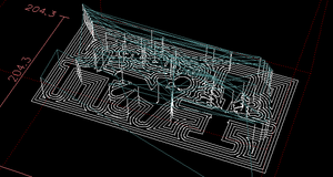

Сгенерированный Gкод в EMC2 (727535 просмотров) <a class='original' href='./download/file.php?id=507&mode=view' target=_blank>Загрузить оригинал (21.99 КБ)</a>

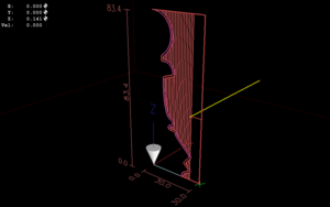

Gcodetools CAM для токарных станков с чпу (725296 просмотров) <a class='original' href='./download/file.php?id=643&mode=view' target=_blank>Загрузить оригинал (21.98 КБ)</a>

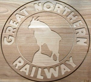

Gcodetools гравировка от Rene (725406 просмотров) <a class='original' href='./download/file.php?id=632&mode=view' target=_blank>Загрузить оригинал (233.84 КБ)</a>

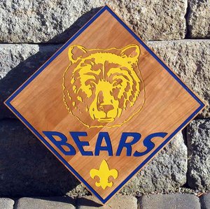

Bears by Durachko (696639 просмотров) <a class='original' href='./download/file.php?id=5430&mode=view' target=_blank>Загрузить оригинал (89.93 КБ)</a>
Bears by Durachko
