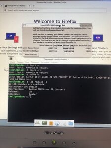

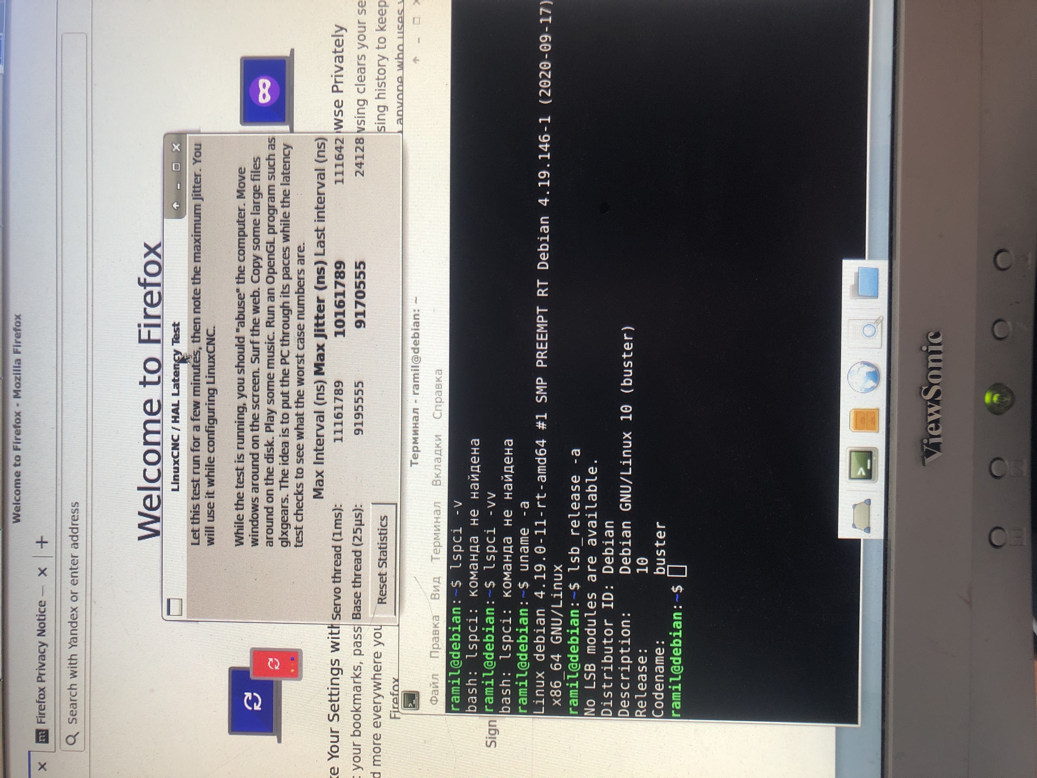

Латенси такой же после установки
Систему поставил, теперь Команда lspсi -v не работает ( что за.. все время все меняется
image.jpg (1687 просмотров) <a class='original' href='./download/file.php?id=196988&mode=view' target=_blank>Загрузить оригинал (3.55 МБ)</a>

Рамиль Сафиуллин писал(а): ↑ Команда lspсi -v не работает ( что за.. все время все меняется
из под sudo или рута запускай.

Также не получается, там вообще такой команды как будто нет

чего нить типа "sudo apt-get install pciutils" для установки lspci в систему надо запустить

Не работает

А если так: /usr/bin/lspci
На это что ответила sudo apt-get install pciutils? Уже установлено?
