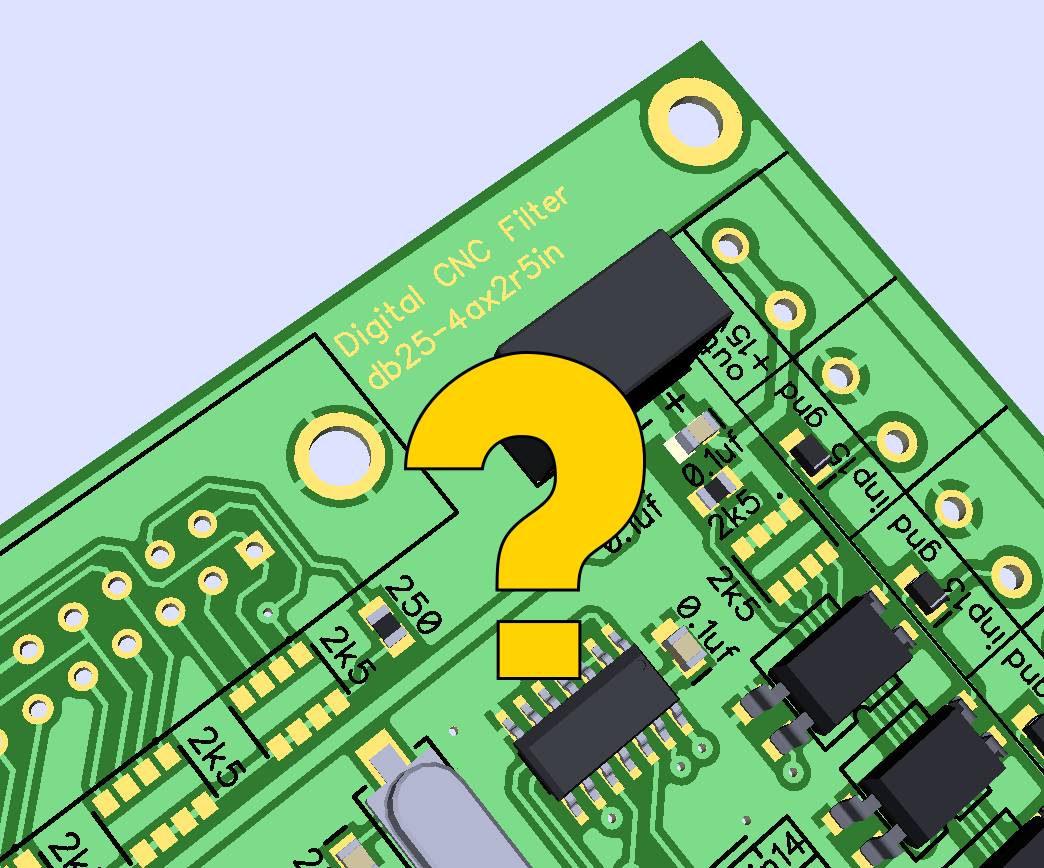

Re: Цифровой фильтр для коррекции неравномерности импульсов
Возникла серьезная проблема - не знаю, как лучше назвать устройство (желательно - по английски).
Собрался заказать у китайцев печатные платы, но хочется на плате указать адрес сайта с информацией об этой плате фильтра,
соответственно этот адрес сайта нужно придумать, и хотелось бы, чтобы он соответствовал названию устройства.
Если в ближайшее время (пока не отдал файлы на изготовление) кто-нибудь придумает хорошее название отражающее суть, и удачный адрес сайта - сделаю скидку, или подарю одну плату.
На данный момент думаю назвать "Digital CNC Filter", ну и сайт как нибудь cnc-filter.ru/com
Может быть стоит использовать слова smooth, glide, motion, perfect, correct, precision, precise, accurate...

Darxton
Сообщения: 2036
Репутация: 623
Сообщение Darxton »
michael-yurov писал(а): Собрался заказать у китайцев печатные платы
Будут точно такие же, как и были?
Нет - убрал проводки :), заменил модуль питания на импульсный, заменил разъемы на зеленые разрывные, плата будет белой, убрал USB, добавил штыревой разъемчик для возможности подключения дополнительной платки преобразователя ШИМ->напряжение, немного заменил комплектующие, добавил возможность переключения уровней сигнала (на разъеме DB25) между 5 и 3.3. В, изменил размеры платы на метрические, добавил маркировку на плате.
