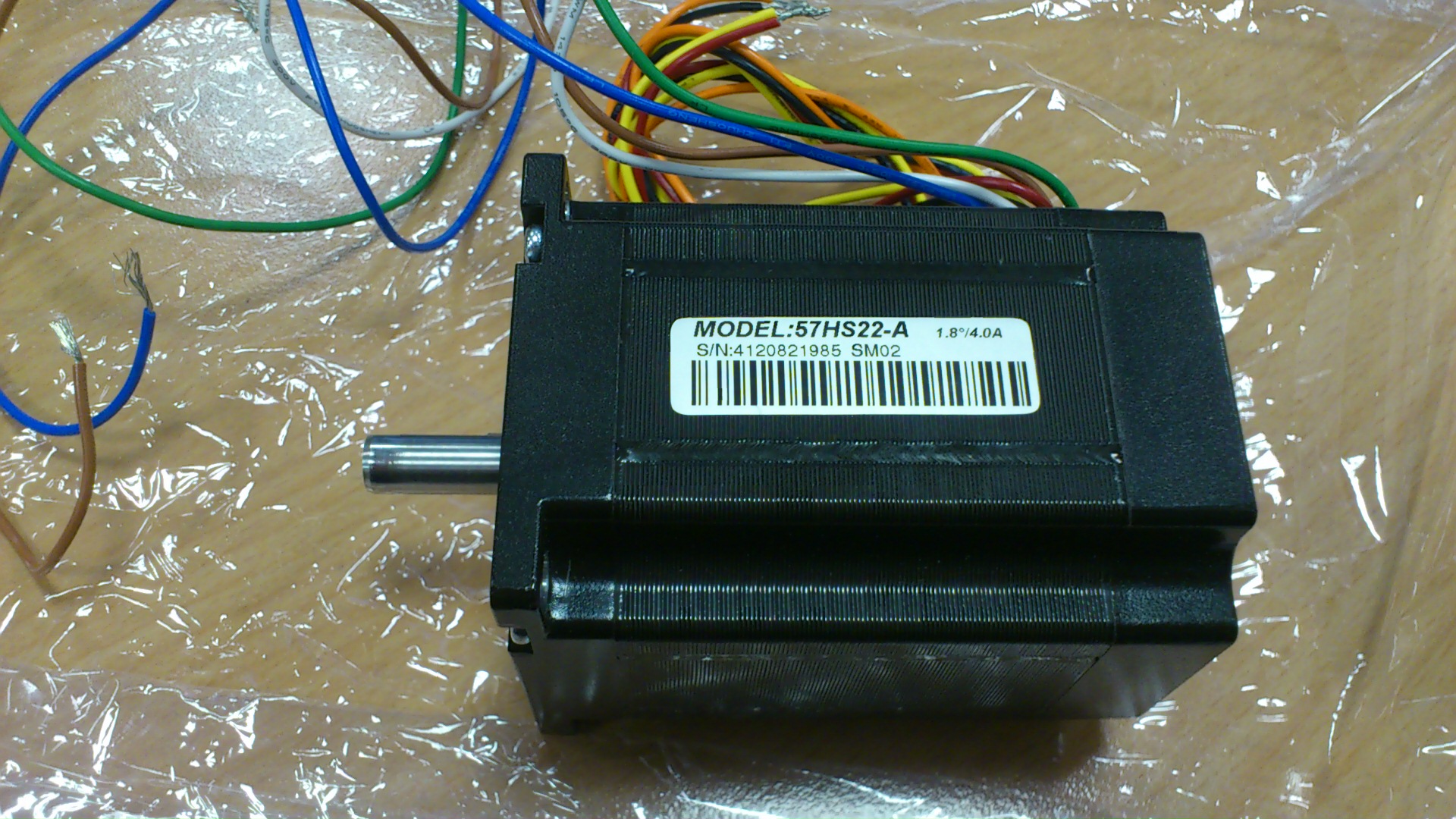

сегодня получил новый мотор
DSC_0778.jpg (2258 просмотров) <a class='original' href='./download/file.php?id=9575&mode=view' target=_blank>Загрузить оригинал (600.66 КБ)</a>
теперь и я буду иметь возможность оценить качество китайских движков.
на вид очень приличный. да и лидшайн уже научились делать как надо.
Алексс
Сообщения: 2099
Репутация: 266
Заслуга: IQ32
Откуда: Прага
Re: Мой китаес Bernardo KF25 Top
Сообщение Алексс »
поставил, подключил обмотки в параллель - крутится прекрасно!
2.04м/м, никаких наводок и прочих "радостей". так что трехфазники идут в лес.
можно ломать дальше :)

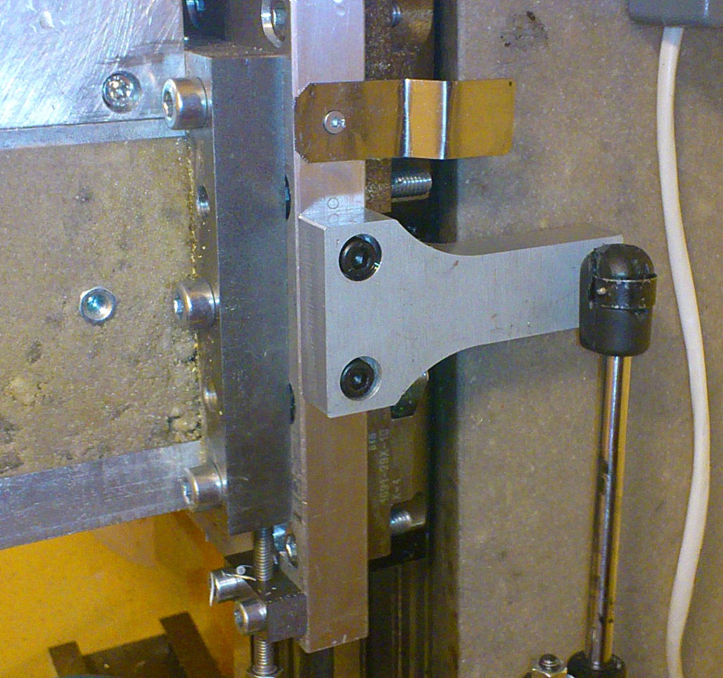

вчера выпилил небольшую детальку
Поводок газового аммортизатора (2185 просмотров) <a class='original' href='./download/file.php?id=9643&mode=view' target=_blank>Загрузить оригинал (421.42 КБ)</a>
изначально хотел составить программу в солидкаме, но как оказалось он не умеет вырезать "полуостров" в режиме iMachining. ну или я не знаю как это правильно сделать, что более вероятно :)
посему использовал HSMWorks Xpress. интеграция высщий класс. интерфейс тоже ничго. однако есть и странности.
в частности, переезды внутри кармана реализованы через G1. возможно для того, чтобы повысить точность и ничего не задеть. а может и нет.
бага со сверлением отверстий решена - пост начал работать как надо ( как минимум для G81 ).

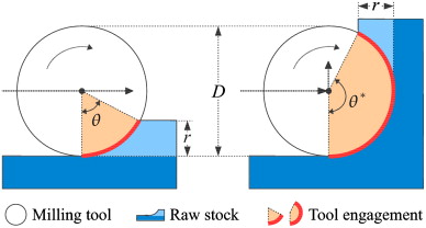

вобщем программу составил, подачи, съем, и обороты более менее на глаз, по памяти после солидкама.
загрузил с танок и началось. режимы сильно не угадал. в углах скорость/съем не сбавляет, посему иногда съем идет с большим углом резания
1-s2.0-S0952197611001898-gr5[1].jpg (2185 просмотров) <a class='original' href='./download/file.php?id=9644&mode=view' target=_blank>Загрузить оригинал (26.12 КБ)</a>
(не знаю как правильно называется параметр по русски)
и в углах происходит дробление. интересно, но для избавления от дробления помогло увеличение подачи через feed override.
опять-же, возможно я что-то не доглядел в настройке режима.

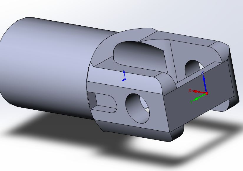

Деталь будет типа этой, это пока наброски для понять как делать УП
Если 4 ось крутить руками и ставить новые нули , то сделать могу.
Но хочется запустить от контроллера...
хвост.JPG (2164 просмотра) <a class='original' href='./download/file.php?id=9649&mode=view' target=_blank>Загрузить оригинал (43.86 КБ)</a>
