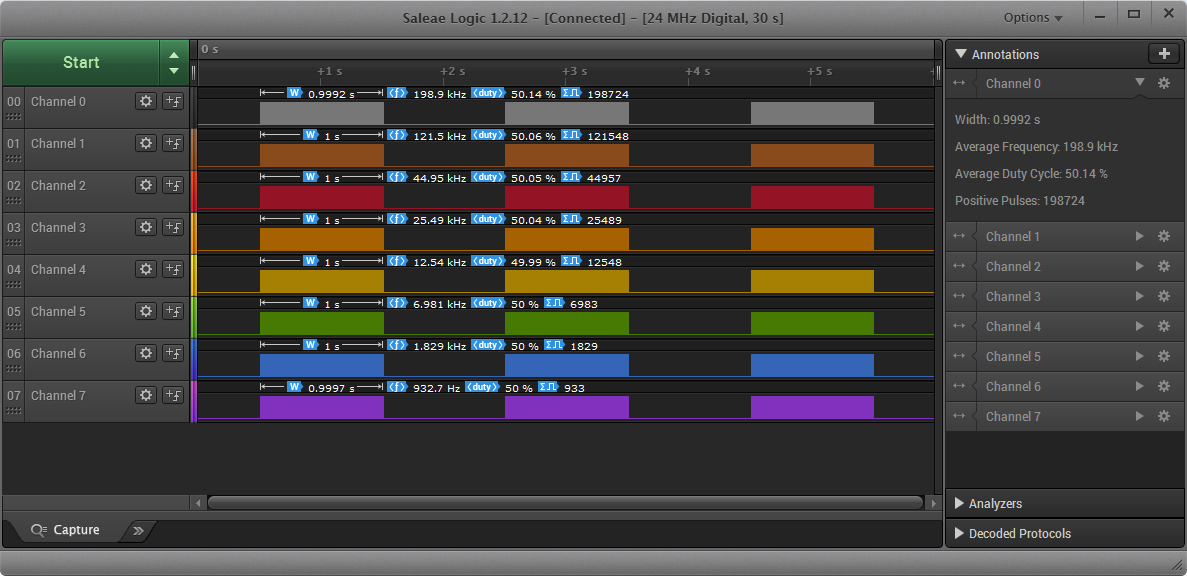

MX_Master писал(а):Накатал тестовый arisc генератор на 8 каналов.
у вас не правильно выбран алгоритм генерации шагов.
Покажите осцилограммы генератора при уменьшении частоты на 50%, 25, 10, 12.5 наконец.
Не всякая плисина сможет правильно генерировать шаги до указанного верхнего предела, а вы про проц с частотой 300мгц да еще с алгоритмом на С.
Тут даже ассемблер не поможет.
Re: LinuxCNC + Orange Pi
Пересмотрел код. Да, неправильно. Сделаю другой.

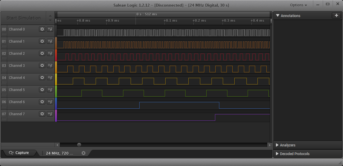

А вот и первый вариант точного генератора шагов. Условия тестов - всё те же. Проверял одновременную работу всех 8-ми каналов на разных заковыристых частотах до 200 КГц. Результат довольно точный.
В текущем примере каждому каналу даётся своё задание по частоте и кол-ву шагов. Как только все каналы завершают свои задания, в UART0 выдаётся соотв. сообщение, затем секундная пауза и задания выдаются по новой.
Чтобы проследить точность генератора взгляните на осциллограммы и сравните их с заданиями для каждого канала:
  • задание для канала 0 - сделать 198724 шага на частоте 198724 Гц
  • задание для канала 1 - сделать 121548 шагов на частоте 121548 Гц
  • задание для канала 2 - сделать 44957 шагов на частоте 44957 Гц
  • задание для канала 3 - сделать 25489 шагов на частоте 25489 Гц
  • задание для канала 4 - сделать 12548 шагов на частоте 12548 Гц
  • задание для канала 5 - сделать 6983 шага на частоте 6983 Гц
  • задание для канала 6 - сделать 1829 шагов на частоте 1829 Гц
  • задание для канала 7 - сделать 933 шага на частоте 933 Гц
2018-02-07_234735.png (3807 просмотров) <a class='original' href='./download/file.php?id=131842&mode=view' target=_blank>Загрузить оригинал (67.83 КБ)</a>
