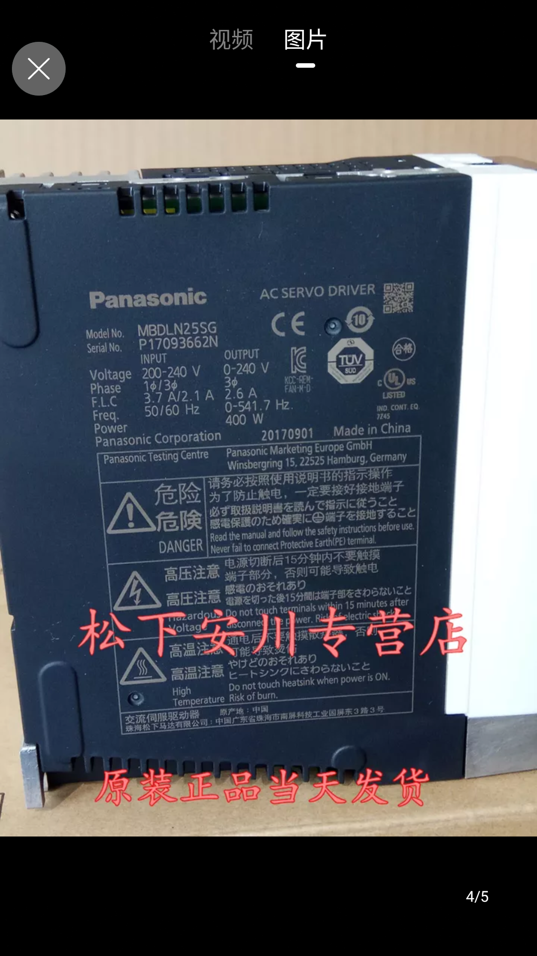

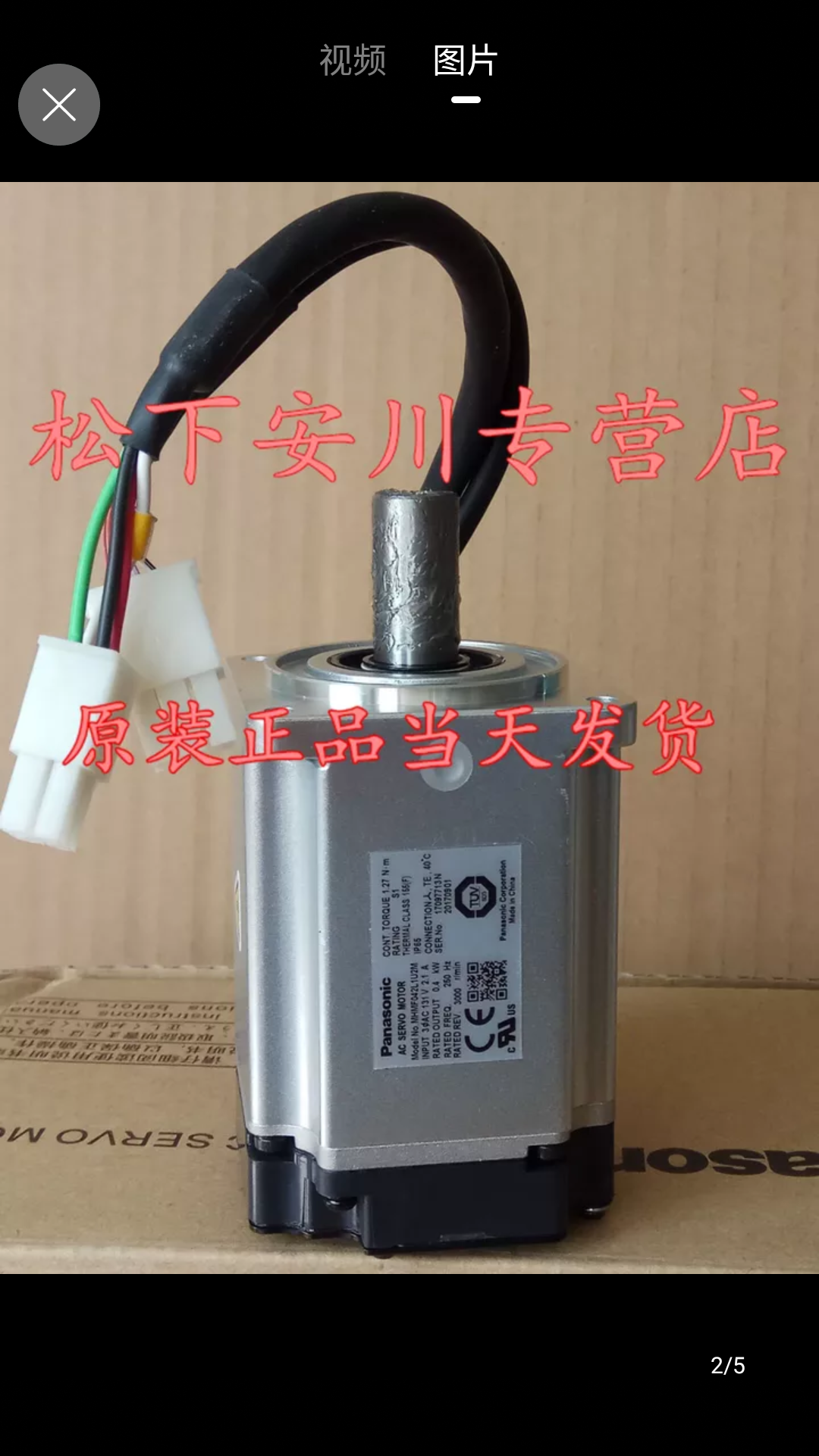

Yarrr

frezeryga писал(а):Хороший драйвер+шд стоят 120 баксов. И где такие чудо сервы за эту цену? Только новые.
За 150$ 400ватный Китай запросто притащить

Да и ваш субъективный, одиночный опыт не ставит крест на всех сервах из китая. (Кстати фанук имеет под Пекином производство)).
Ладно190$ баксов , и Панасоник можно притащить, на него надеюсь помои лить не будете.

Да вот такие сервы
Screenshot_20180612-123320.png (1738 просмотров) <a class='original' href='./download/file.php?id=141089&mode=view' target=_blank>Загрузить оригинал (1.06 МБ)</a>
Screenshot_20180612-123315.png (1738 просмотров) <a class='original' href='./download/file.php?id=141090&mode=view' target=_blank>Загрузить оригинал (1.35 МБ)</a>
