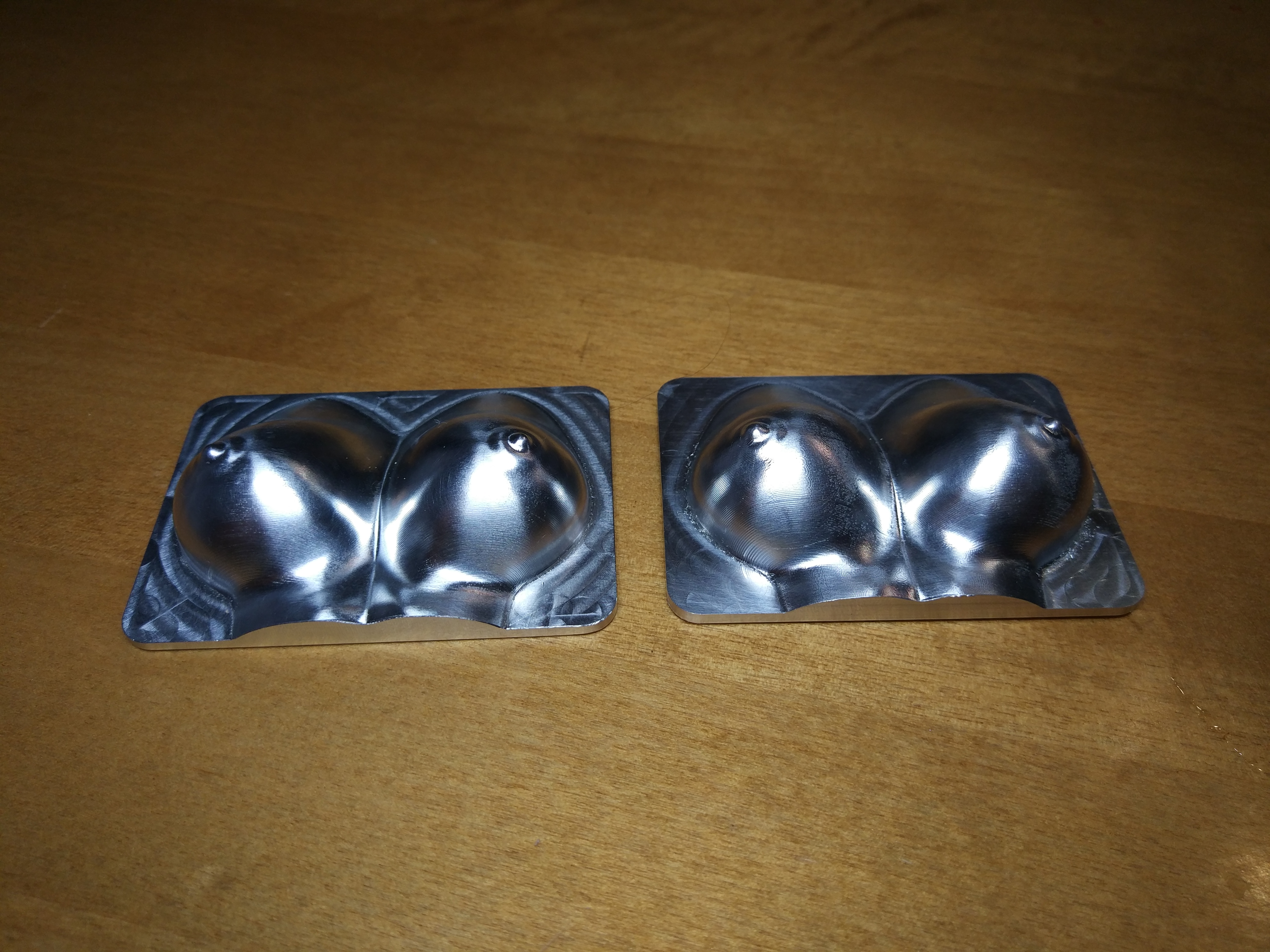

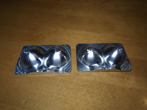

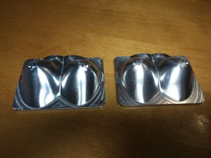

ну вот и попилили. на черновой по свистывает но это похоже чисто фреза когда идет на весь диаметр поскольку делал этиже сиськи этойже фрезой на своем станке более суровом и она там тоже свистела.
https://www.youtube.com/watch?v=wKdEjmhAYRc
https://www.youtube.com/watch?v=HqarYP5b1hU
на фото сиськи которые слева сделаны на моем станке 600х400 на сервах для сравнения.

Сам разницу видишь?
Режимы разные были?
Режимы разные были?

режимы примерно одинаковые инструмент один. разница есть на чистовой заметно на моем по глаже немного.

А по времени?frezeryga писал(а):режимы примерно одинаковые инструмент один. разница есть на чистовой заметно на моем по глаже немного.
P.S. А вот звук действительно мерзкий

да для 6мм фрезы миллиметр это многовато или у меня фреза неправильная. но это уже моменты главное пилит норм. электроника на станке дешевая управление ардуиной и драйвера тбшки возможно с более нормальной электроникой качество на чистовой подрастет.

По времени- чистовая 1 час. Черновая- не помню, но не долго.
Тут интересно другое... На черновой по 1мм за проход снимали
Ну и к слову о чистоте поверхности: микрошаг 1/16. А левые то- на сервах.

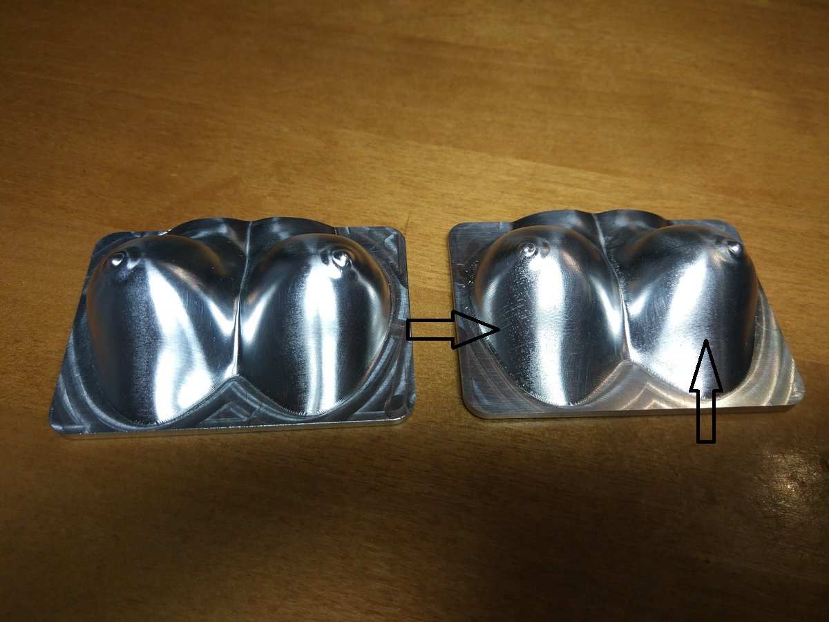

Я правильно понял что УП менялась для этого станка? Просто разница финишной слишком уж заметна и одними только приводами и жесткостью системы это сложно объяснить. Если только ту уже не заполировали

Нет уп не менялась один и тотже файл. Может быть повлияло то что при первой попытке чистовой станок глюканул и чтобы небыло видно стыка опустили ноль на десятку тоесть сьем был на 0.1 больше на чистовой.

Больше напрягает то, что на сиськах(правые) которые делались на этом станке разница обработки самих сисек, у правой сиськи качество обработки получше чем у левой. А это повод задуматься.
P.S. Прям какой-то сисечный каламбур

Да и на тех и на других есть места где както не блестит тока на правых этих мест больше но незнаю с чем это связано.

я не про блестит или нет, а про следы фрезы.Очень уж заметна разница.
