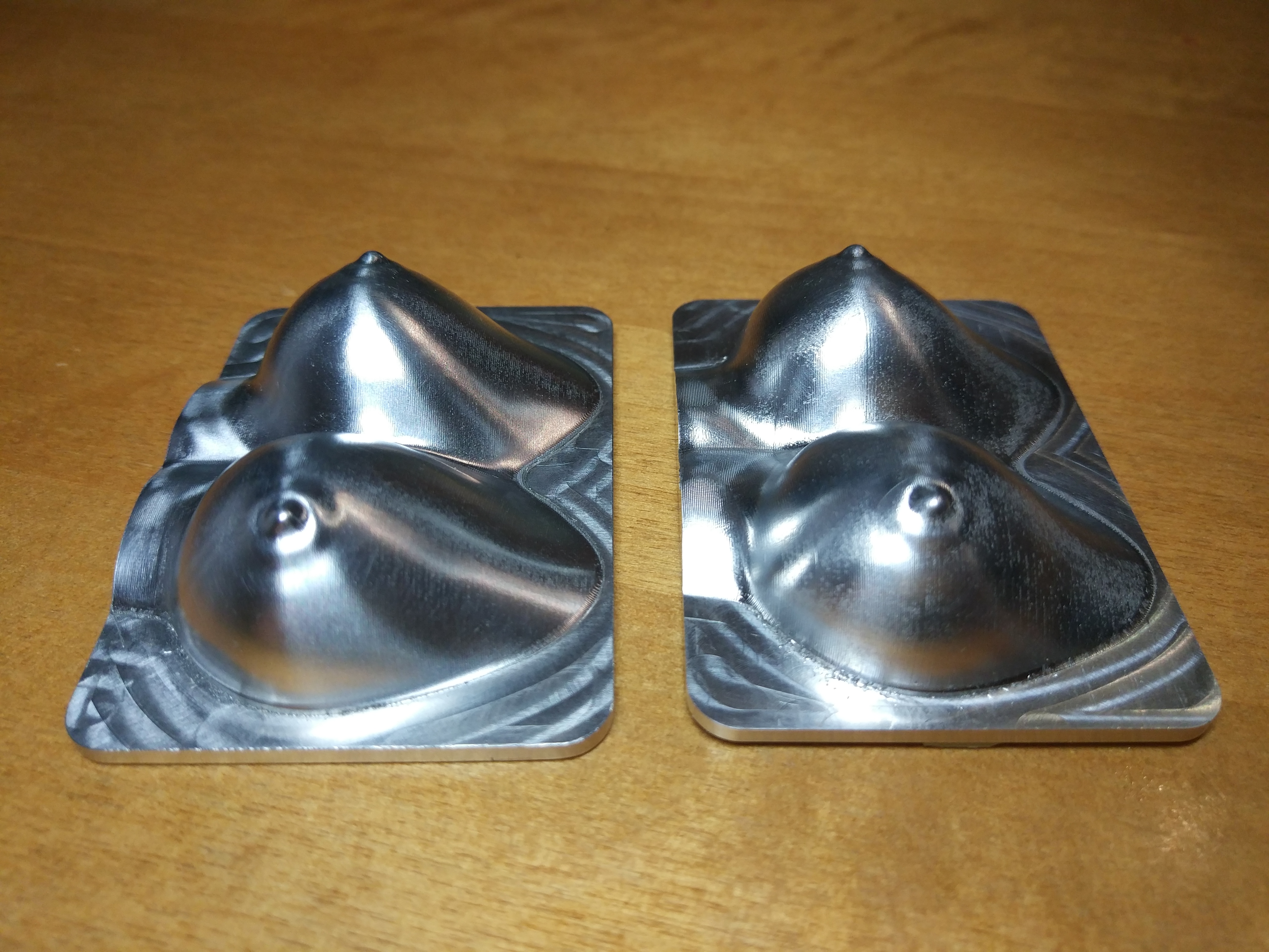

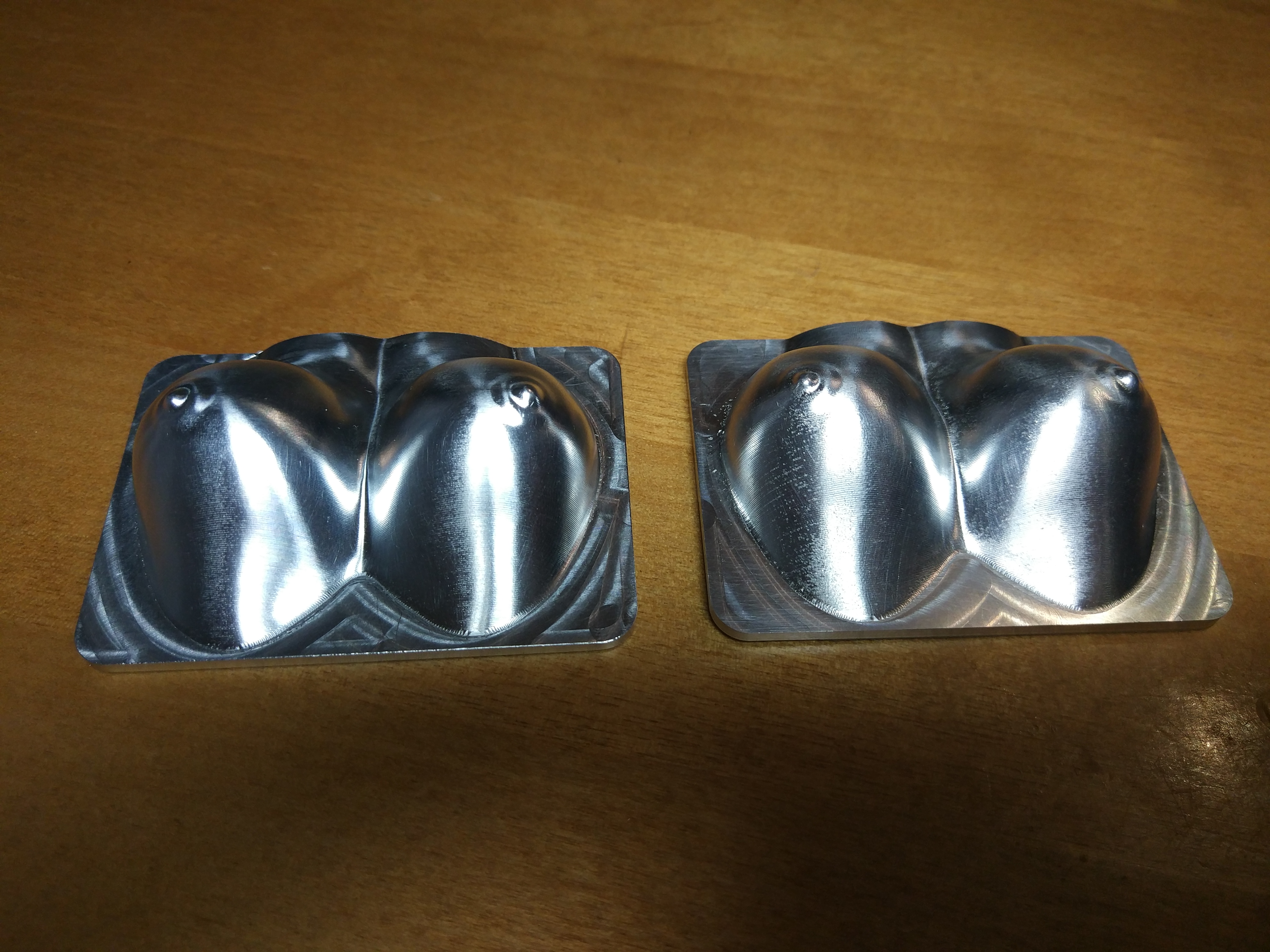

А съем на зуб сколько был?
dtw.moscow@gmail.com
Re: кандидатура на народный станок 400х300х100
обороты 15000 подача 1500 на зуб гдето 3 сотки выходит режим какбы правильный.
Re: 400х300х100 открытый проект
ну вот и попилили. на черновой по свистывает но это похоже чисто фреза когда идет на весь диаметр поскольку делал этиже сиськи этойже фрезой на своем станке более суровом и она там тоже свистела.
https://www.youtube.com/watch?v=wKdEjmhAYRc
https://www.youtube.com/watch?v=HqarYP5b1hU
на фото сиськи которые слева сделаны на моем станке 600х400 на сервах для сравнения.

Lafayette
Сообщения: 3349
Репутация: 445
Сообщение Lafayette »
Сам разницу видишь?
Режимы разные были?
режимы примерно одинаковые инструмент один. разница есть на чистовой заметно на моем по глаже немного.
frezeryga писал(а):режимы примерно одинаковые инструмент один. разница есть на чистовой заметно на моем по глаже немного.
А по времени?
время не засекал.
да для 6мм фрезы миллиметр это многовато или у меня фреза неправильная. но это уже моменты главное пилит норм. электроника на станке дешевая управление ардуиной и драйвера тбшки возможно с более нормальной электроникой качество на чистовой подрастет.
Сообщение Kiriller »
По времени- чистовая 1 час. Черновая- не помню, но не долго.
Тут интересно другое... На черновой по 1мм за проход снимали :good:
Ну и к слову о чистоте поверхности: микрошаг 1/16. А левые то- на сервах.
Я правильно понял что УП менялась для этого станка? Просто разница финишной слишком уж заметна и одними только приводами и жесткостью системы это сложно объяснить. Если только ту уже не заполировали :D.
Нет уп не менялась один и тотже файл. Может быть повлияло то что при первой попытке чистовой станок глюканул и чтобы небыло видно стыка опустили ноль на десятку тоесть сьем был на 0.1 больше на чистовой.
Больше напрягает то, что на сиськах(правые) которые делались на этом станке разница обработки самих сисек, у правой сиськи качество обработки получше чем у левой. А это повод задуматься.
Да и на тех и на других есть места где както не блестит тока на правых этих мест больше но незнаю с чем это связано.
я не про блестит или нет, а про следы фрезы.Очень уж заметна разница.
