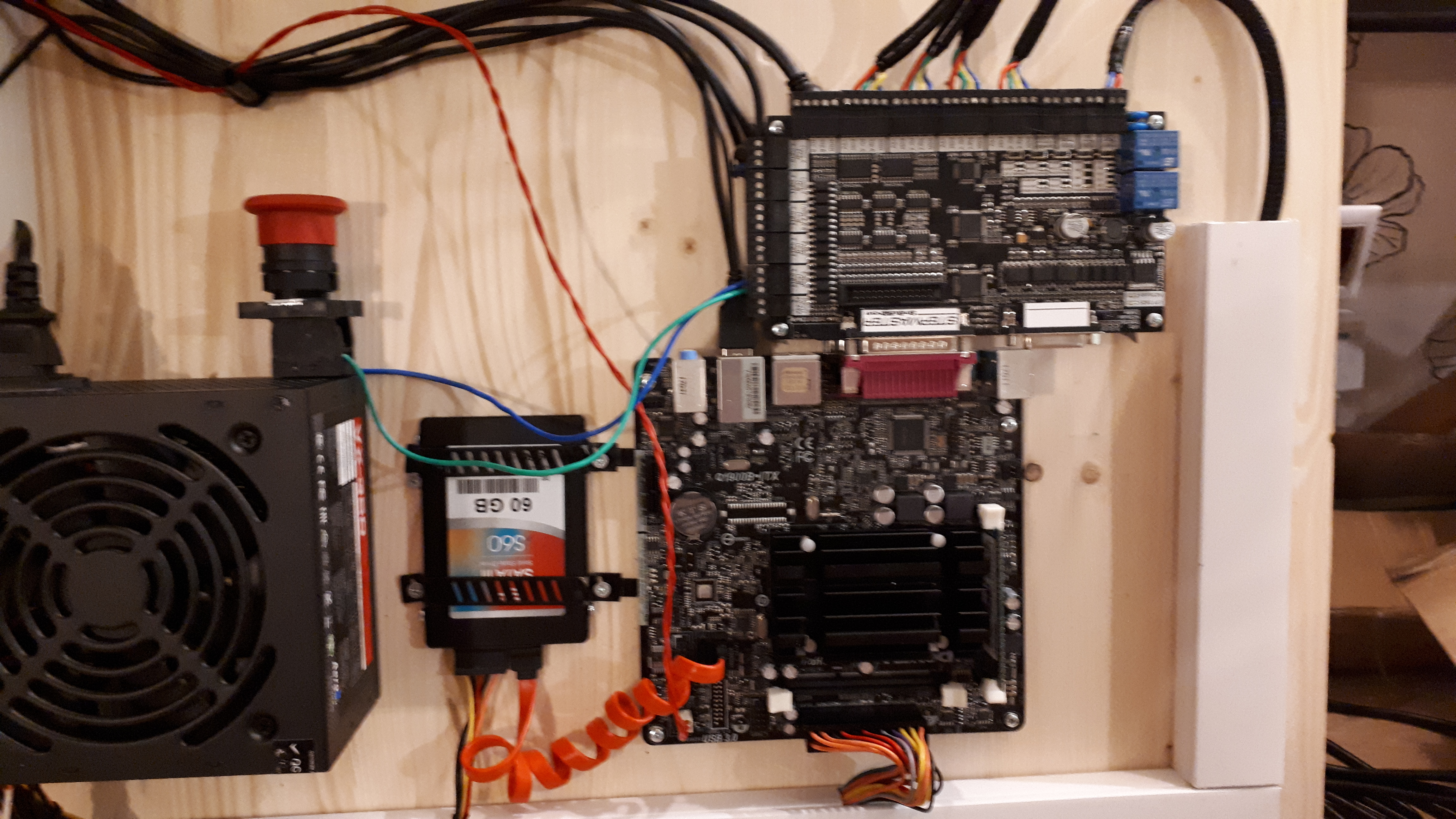

Да, и еще уточнить хочу, допустимо ли подключать StepMaster напрямую к материнской плате без кабеля? Или здесь тоже есть какие-то подводные камни?
20171114_224448.jpg (2998 просмотров) <a class='original' href='./download/file.php?id=124663&mode=view' target=_blank>Загрузить оригинал (3.76 МБ)</a>

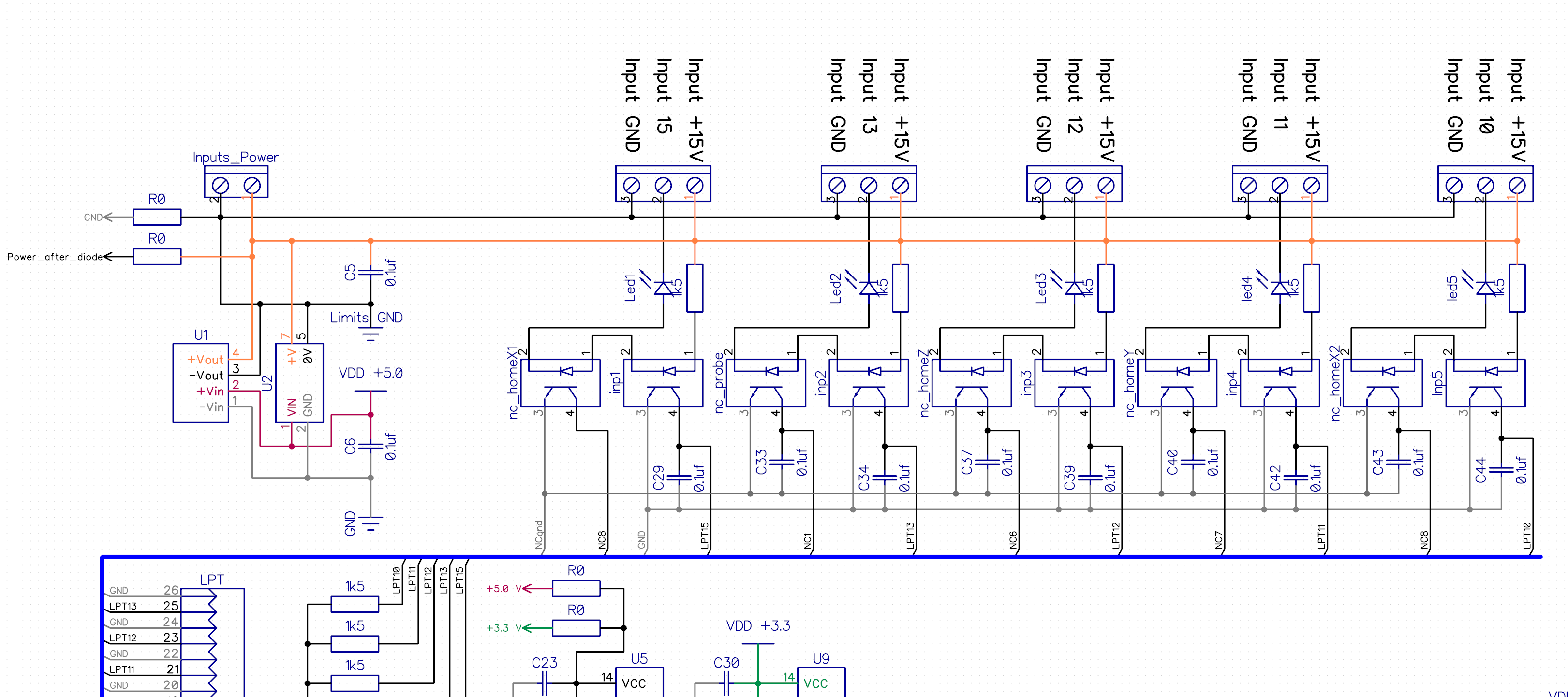

Питание СтепМастера и питание датчиков не связаны. Именно для этого стоят оптопары и преобразователь питания в углу платы.
В документации есть схема входов:
v_2_5.png (2998 просмотров) <a class='original' href='./download/file.php?id=124662&mode=view' target=_blank>Загрузить оригинал (187.38 КБ)</a>

Vasia_Pupkin писал(а):Да, и еще уточнить хочу, допустимо ли подключать StepMaster напрямую к материнской плате без кабеля? Или здесь тоже есть какие-то подводные камни?
Допустимо.
Есть еще вариант изготовить небольшой шлейф.
Существуют разъемы для механического монтажа без пайки.

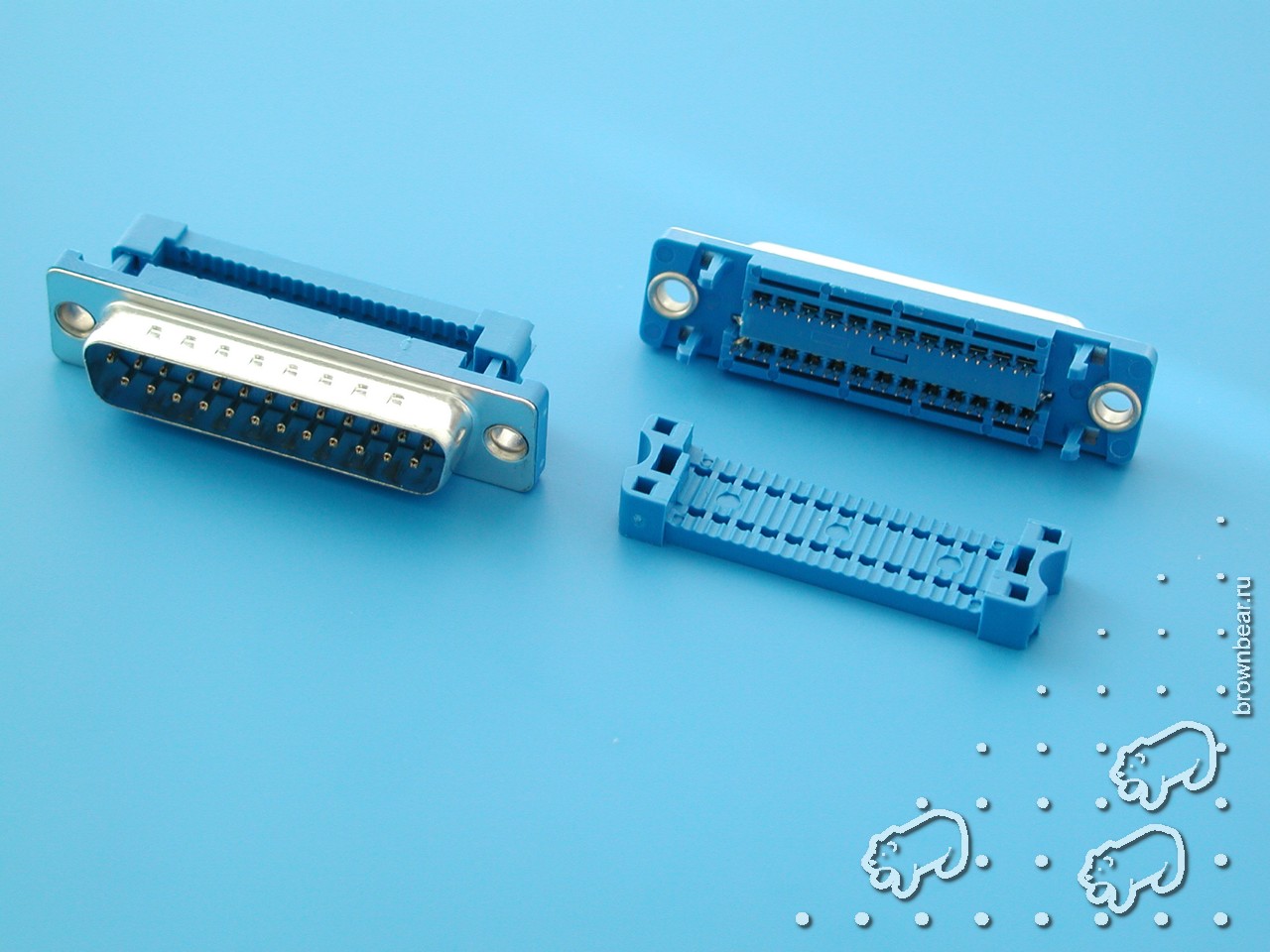

Vasia_Pupkin писал(а):Буду благодарен, если поделитесь ссылкой где можно такие купить.
В промэлектронике продают разъемы на любой вкус.
28915764.jpg (2970 просмотров) <a class='original' href='./download/file.php?id=124664&mode=view' target=_blank>Загрузить оригинал (172.88 КБ)</a>

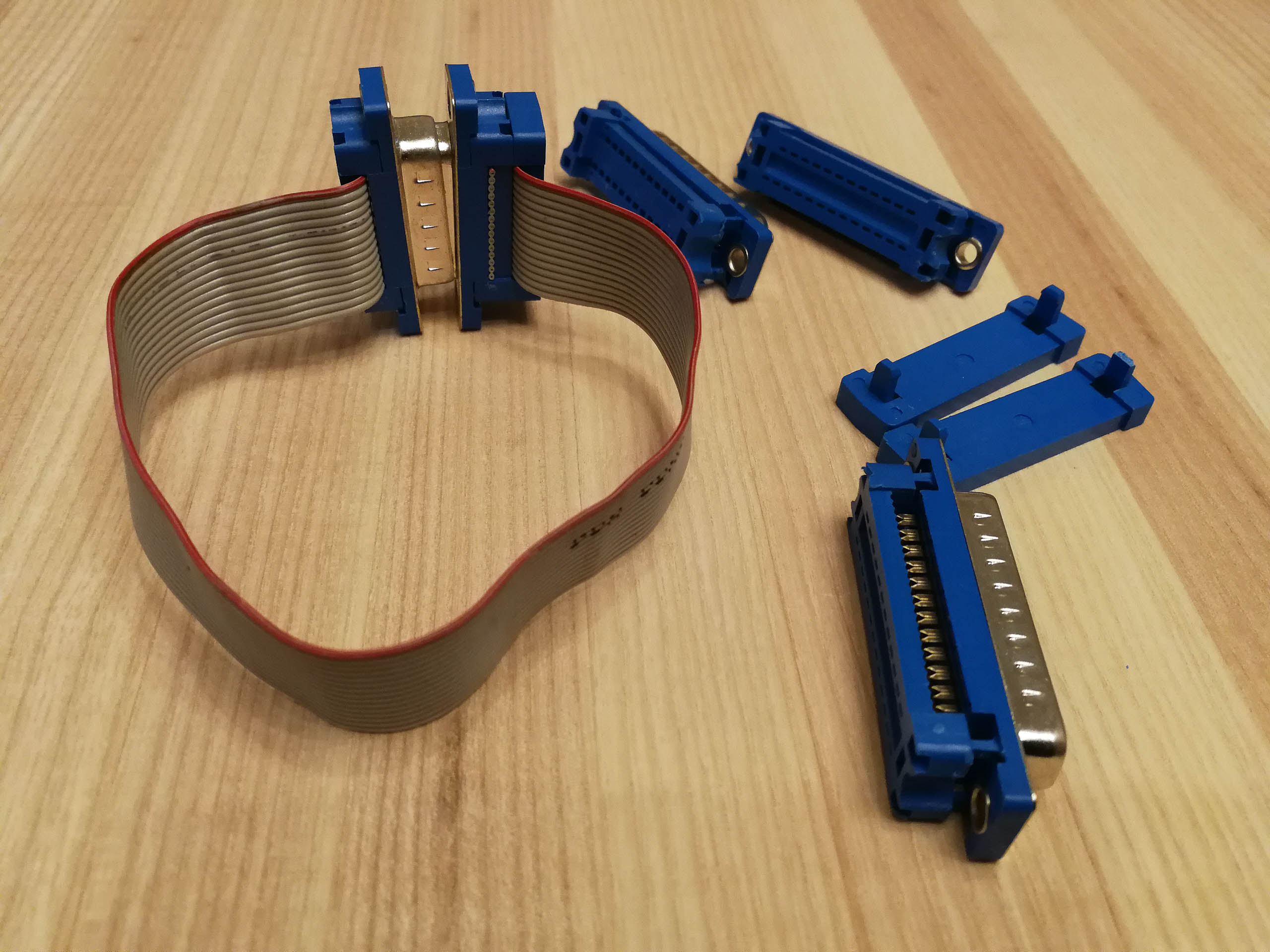

На днях для своей электроники опресовывал такие разъемы для LPT и NcStudio.
На разъемах нумерация проставлена. Опресовывается 1 в 1. Желательно первый вывод красным проводом. Без тисков на столе пальцами задавил.
IMG_20171114_215849.jpg (2935 просмотров) <a class='original' href='./download/file.php?id=124665&mode=view' target=_blank>Загрузить оригинал (352.42 КБ)</a>
И шлейф правильный надо взять. 80 жильный не подойдет по шагу. От 40 жильного отрываем или 25 или 15 жил.

В тисках можно и один разъём обжать, просто надо жать без фанатизма и оставлять в тисках в сжатом состоянии на минутку - жилы на место становятся постепенно.
shalek писал(а):Без тисков на столе пальцами задавил.
Чревато неконтактами через некоторое время - пальцами не обжать так, чтобы жилы "сели" до конца, проверено 100500 раз.
shalek писал(а):От 40 жильного отрываем или 25 или 15 жил.
Тоже далеко не всякий подойдёт - сейчас шлейф с нормальными жилами конкретно поискать придётся, везде в основном шлейфы с тонкими жилами. рекомендую искать шлейфы с цветными проводками - они в большинстве своём пока ещё нормальной толщины.
