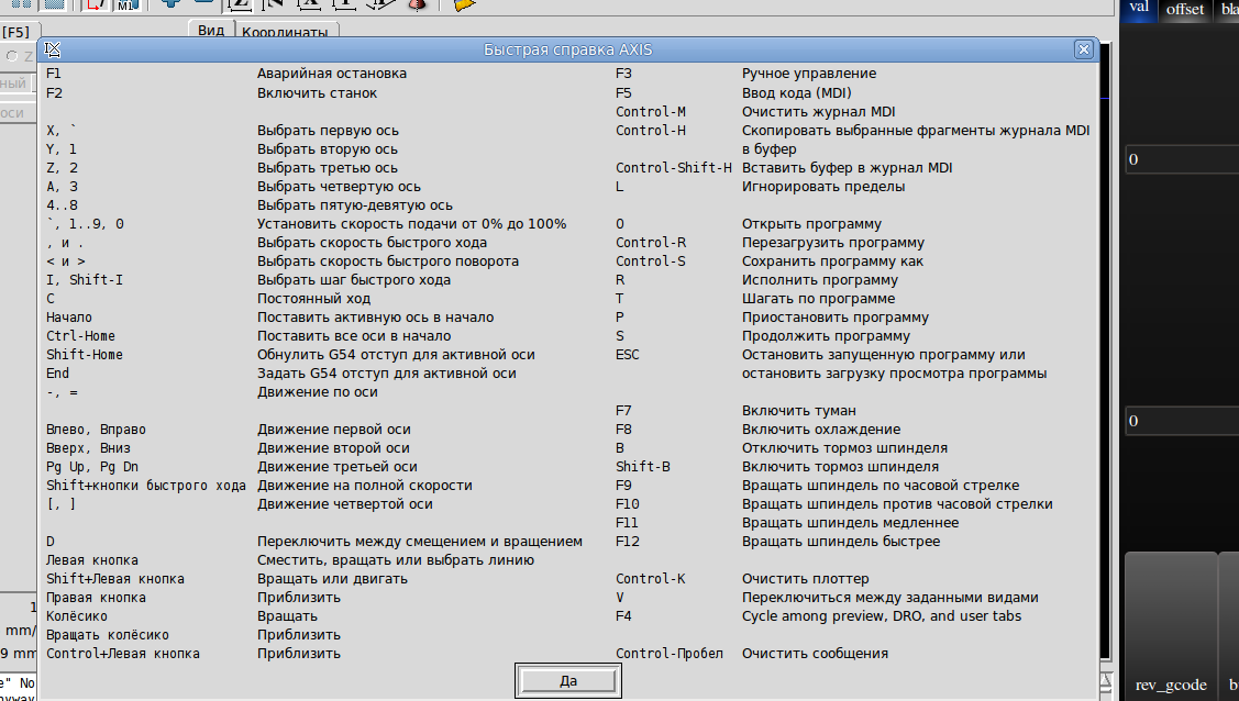

Не могу запустить программу. Подскажете что с ней?)
1.png (3454 просмотра) <a class='original' href='./download/file.php?id=28280&mode=view' target=_blank>Загрузить оригинал (343.16 КБ)</a>
Re: Конфигурация EMC2 LinuxCNC
Добавлено: 16 май 2014, 20:36
verser
berkas писал(а):Не могу запустить программу. Подскажете что с ней?)
Вот твоя ошибка - п.2 читай-исправляйhttp://wiki.linuxcnc.org/cgi-bin/wiki.p ... leShooting
Добавлено: 16 май 2014, 21:07
berkas
Спасибо. Помогло :)
