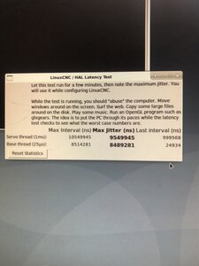

Рамиль Сафиуллин писал(а): ↑ теперь пробую ставить Debian 10
Следущим шагом будет покупка нормального контроллера :hehehe:

но в случае когда в компах не бум-бум, а тем более в линуксе, все же проще купить отработанное решение.
к тому же, за сколько был куплен этот станок? думаю 100к (не меньше) докупить нормльную месу за 200$ вообще ни о чем.
но видимо товарищам хочется собрать ВСЕ грабли :lol:

Щас человек поставит новый дебиан, а там латенси не тот, что бы с лпт работать. У него и на этом то с латенси не то, что бы очень. Начентся следущий виток с ностройкой шаговиков и т.д. и т.п. по кругу.
По мне так проще взять гарантированно рабочее решение. Месу либо любой из ее аналогов. Ставить последний лцнц и уже его настраивать. Это по крайней мере исключит проблемы с левыми лпт карточками, латенси и древним линуксом.
Думаю автор в итоге рано или поздно к этому и придет, вопрос только каким путем.

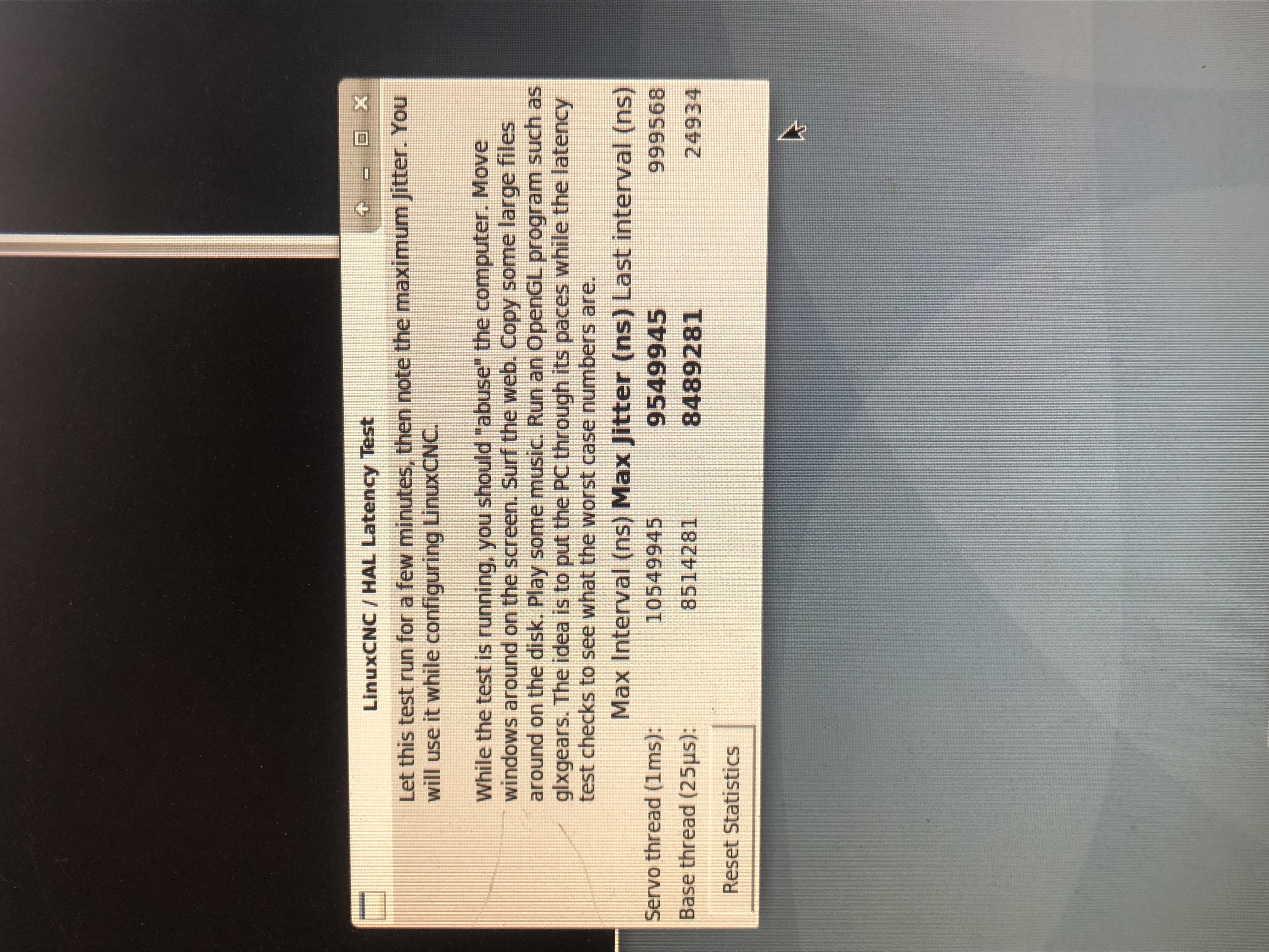

Что будет если Латенси тест покажет, как говорит
tokarka63 писал(а): ↑ tokarka63 »
покажет плохие значения? это означает что комп будет тупить? emc2 не будет отрабатывать хорошо или что именно?
пока все эти и многие другие вопросы не улягутся в моей голове, как ни крути. буду выглядеть неучем ....

steals_y2k писал(а): ↑ ага, купит он PinCET и будет писать "помогите сконфигурировать")))
или с иным аналогом месы такое же.
а с лпт типа не пишет? Какая разница куда пины подцеплять, только с лпт еще куча проблем типа латенси и нехватка пинов, от сюда всякие левые доп. лпт которые хрен пойми как работают.
Рамиль Сафиуллин писал(а): ↑ чем она отличается от ЛПТ ( скоростью обработки данных?? )
аппаратные степгены + куча входов-выходов, практически не зависит от латенси компа.
Рамиль Сафиуллин писал(а): ↑ Что будет если Латенси тест покажет, как говорит
Чем выше латенси тем меньше частота генерации степгена, следовательно меньше микрошаг, меньше скорость ШД.

С флэшки латинси посмотрел
73E2D93C-4C02-4D67-8F71-A1EA22D6A1E6.jpeg (1826 просмотров) <a class='original' href='./download/file.php?id=196981&mode=view' target=_blank>Загрузить оригинал (4.32 МБ)</a>

Рамиль Сафиуллин писал(а): С флэшки латинси посмотрел
изоляция ядер отсутствует, скорее всего.
гуглить по isolcpus

steals_y2k писал(а): ↑ изоляция ядер отсутствует, скорее всего.
гуглить по isolcpus
Прям интересно, что нить из этого путевое получится?)
Сам, этим заниматься не буду....останусь на семерке! ( Debian 7 Wheezy) )
