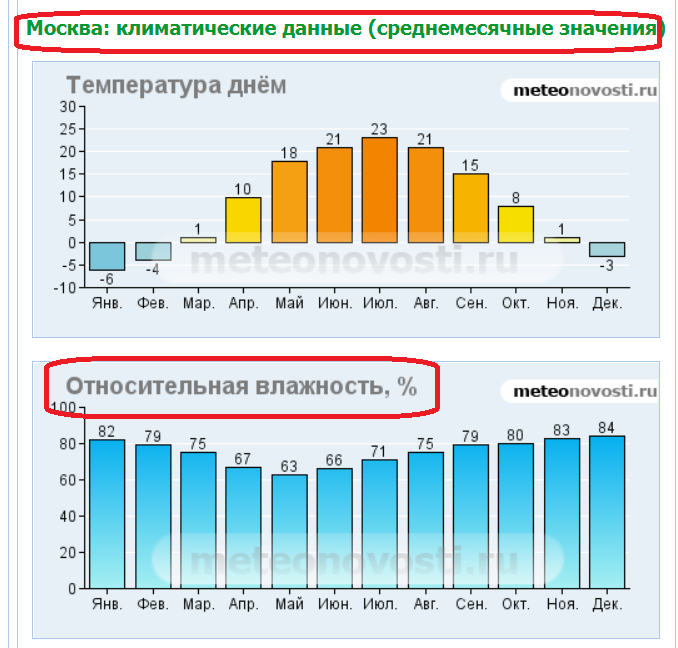

Странно, что пока никто не вспомнил про пленку воды из атмосферного воздуха, которая покрывает все поверхности и как она влияет на адгезию. Её при некотором желании увидеть в хороший микроскоп можно. В книге Н.С. Сядристого "Тайны микротехники" есть о ней упоминание.

Ничего странного, не у всех в мастерской 100% и более влажность, чтобы "пленка воды" на все поверхности выпадала.
Зимой у меня лужа воды за 10 минут высыхает, я уже не протираю даже если пролил что.

Пленка есть и при 60 процентной влажности при комнатной температуре. Её, как суслика, не видно простым глазом.

Да гдеж 60% взять-то ? Если летом только три дня в году, и то....
Я легко могу определить наличие H2O на поверхностях в мастерской и без микроскопа.
Они моментально рыжими становятся. И бывает это ой как не часто.
Re: Фрезерный станок по мягким металлам 610х410х170 (epoxy c
SVP писал(а):Да гдеж 60% взять-то ? Если летом только три дня в году, и то....
влажность.png (3669 просмотров) <a class='original' href='./download/file.php?id=180437&mode=view' target=_blank>Загрузить оригинал (85.44 КБ)</a>
SVP писал(а):Я легко могу определить наличие H2O на поверхностях в мастерской и без микроскопа.

Мастерская у меня в помещении, климат там не такой как на улице.
При -10оС и 100% владжности на улице в помещении не будет и 20% влажности скорее всего. Посчитать можно, но смысла нету, яж вижу что вода испаряется и стремительно.
По факту: зимой влажность микроскопическая в отапливаемых помещениях.
Лет 10 назад пробовали покупать в офис увлажнители. 5-10л испаряется за рабочий день. (литров я сказал, помещение менее 20 квадратов, но есть вентиляция )
Прибор оснащен датчиком показывающим влажность по-моему 30% 40% 60%
Я ни разу не видел, чтобы даже 30% горело зимой. Летом не скажу, к лету мы поняли что это бесполезная чухня и уже не включали.
Безусловно влажность может влиять на смолу, но ни о каких "пленках" речь не идет. Смола просто взаимодействует с водой из воздуха, и как правило в результате получается что-то плохое.
