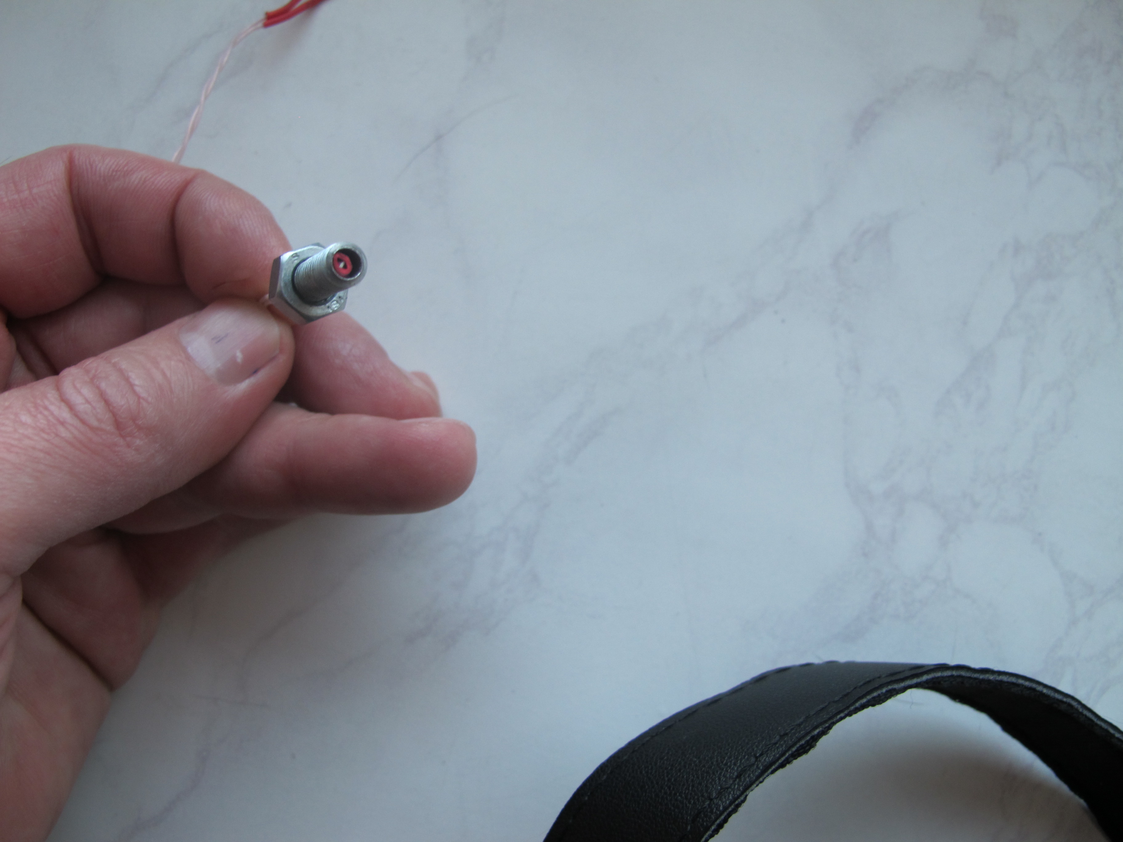

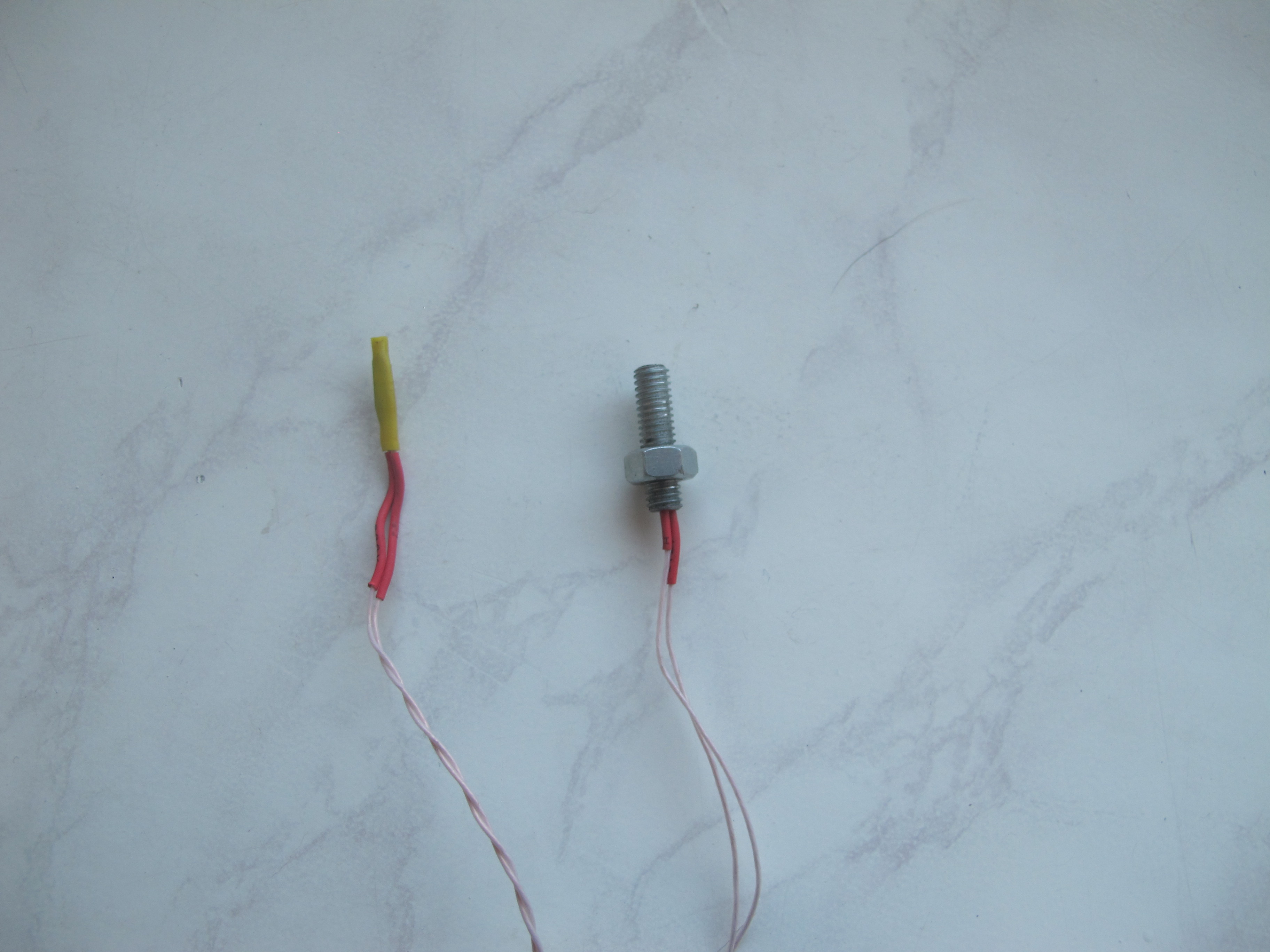

Назрела необходимость оснастить автосменщик датчиками.
Вроде как скоро будем пробовать его запустить от контроллера.
Посему решил сделать датчики на герконах.
Взял 6мм шпильку, просверлил внутри отверстие и вставил туда геркон.
Позже залью смолой .
Такая конструкция проста в изготовлении, легко монтируется и настраивается,
геркон защищён от нагрузок и срабатывает в довольно узкой зоне.
Железо хорошо шунтирует от боковых срабатываний.
IMG_0014[1].JPG (3046 просмотров) <a class='original' href='./download/file.php?id=10202&sid=650ecda020f27ec9c14bad145209277d&mode=view' target=_blank>Загрузить оригинал (1.4 МБ)</a>
IMG_0015[1].JPG (3046 просмотров) <a class='original' href='./download/file.php?id=10203&sid=650ecda020f27ec9c14bad145209277d&mode=view' target=_blank>Загрузить оригинал (1.43 МБ)</a>
