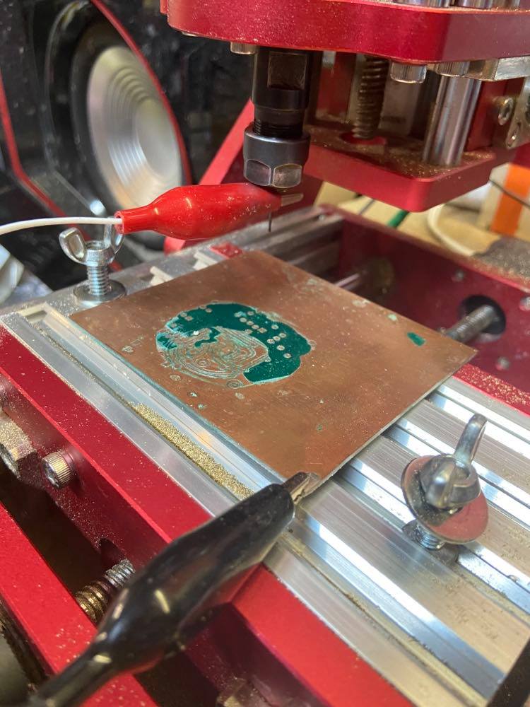

I made a Z probe for my machine out of one screened cable, two alligator clips and two header type plugs. Is this what you were thinking of?
Height Map Probe 1.jpg (2584 просмотра) <a class='original' href='./download/file.php?id=187931&mode=view' target=_blank>Загрузить оригинал (96.09 КБ)</a>
I solder a wire tag onto the pcb and connect one of the alligator clips to this while height mapping (2584 просмотра) <a class='original' href='./download/file.php?id=187932&mode=view' target=_blank>Загрузить оригинал (78.51 КБ)</a>

Курдль писал(а): ↑07 окт 2020, 13:48
MegaBlackJoe писал(а): ↑07 окт 2020, 13:29 Подскажите, у кого-нибудь на контроллере есть разъем для Z щупа?
У кого-то я видел на шилде пин под названием G38.
А у меня такого не было. Пришлось снимать с ноги ардуино А5.
Hello, please see my first post
