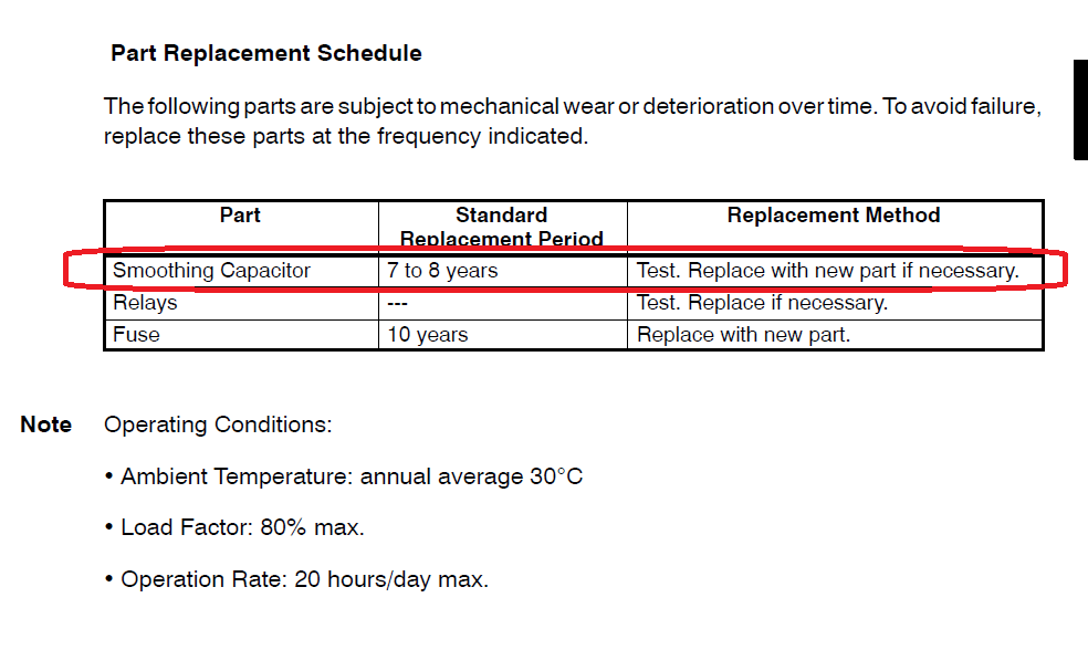

Пугает мануал, я предупреждаю :)
123.png (2788 просмотров) <a class='original' href='./download/file.php?id=22771&mode=view' target=_blank>Загрузить оригинал (33.52 КБ)</a>
Конденсаторы подлежат замене через 7-8 лет мои сервы 2000 года
Re: Про сервы Yaskawa
Не подлежат, а "проверить, заменить если требуется". Разницу улавливаешь?
UAVpilot писал(а): Разницу улавливаешь?
А кто реально проверял из форумчан? Большая часть форумчан наверняка не ведают что конденсаторы нужно менять со временем.
aftaev писал(а):А кто реально проверял из форумчан? Большая часть форумчан наверняка не ведают что конденсаторы нужно менять со временем.
Ну чтож поделать? Некоторые вон станки строят не читая документацию на используемые компоненты... ;)
