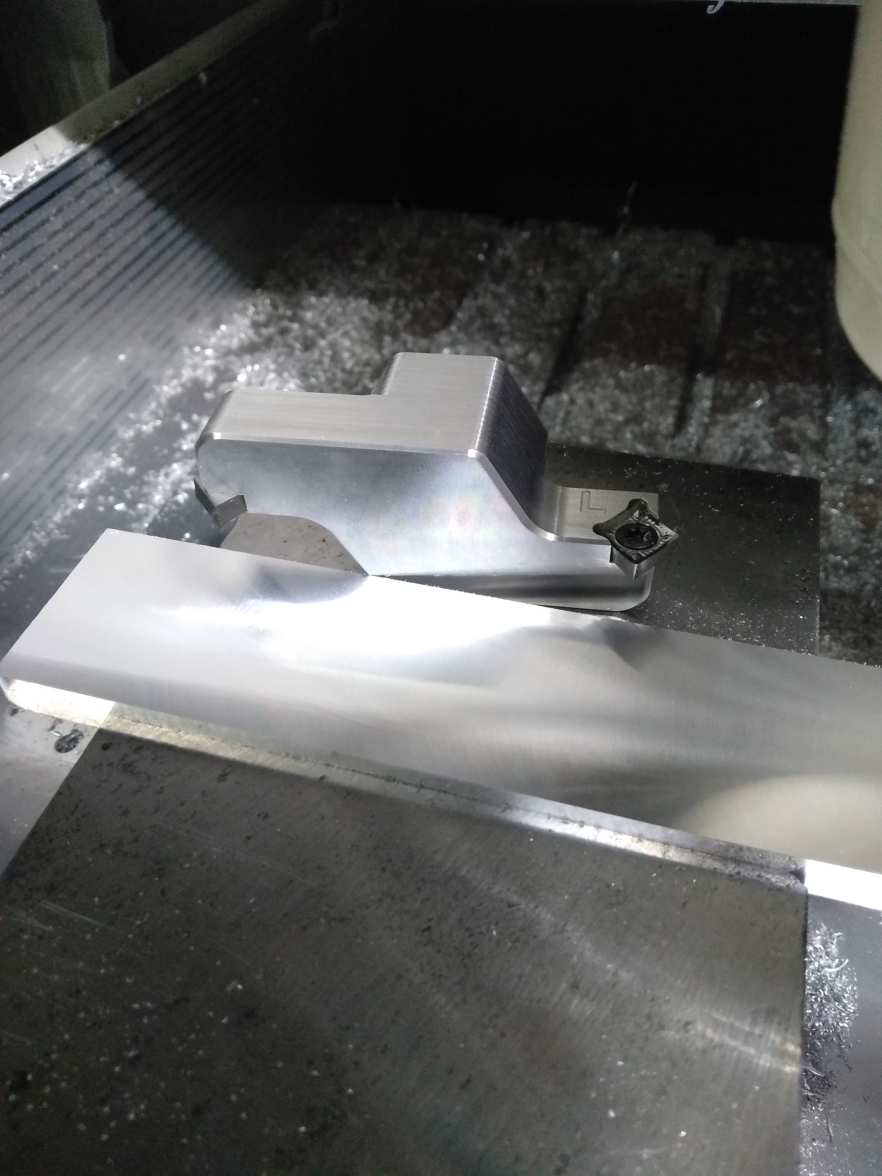

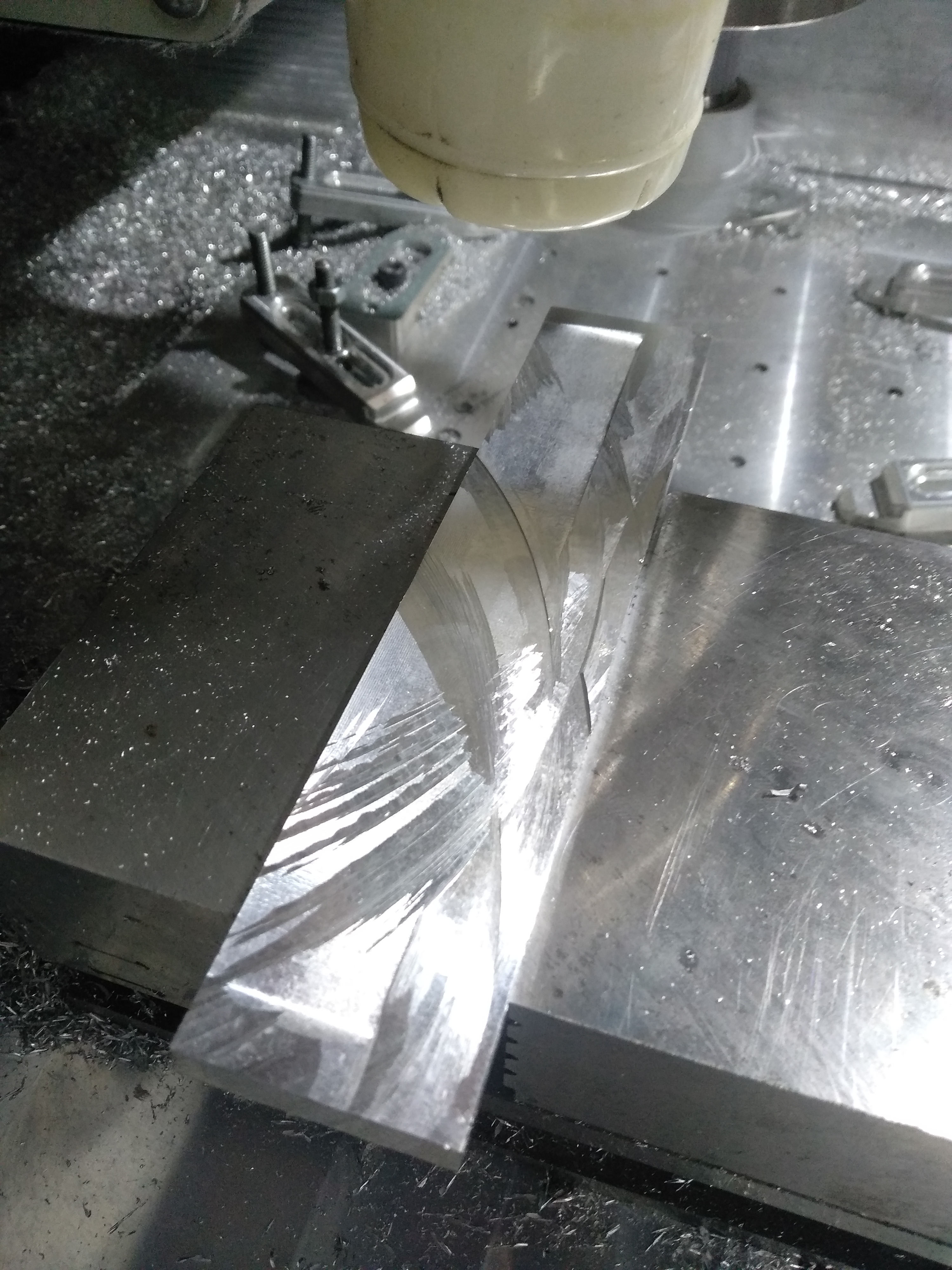

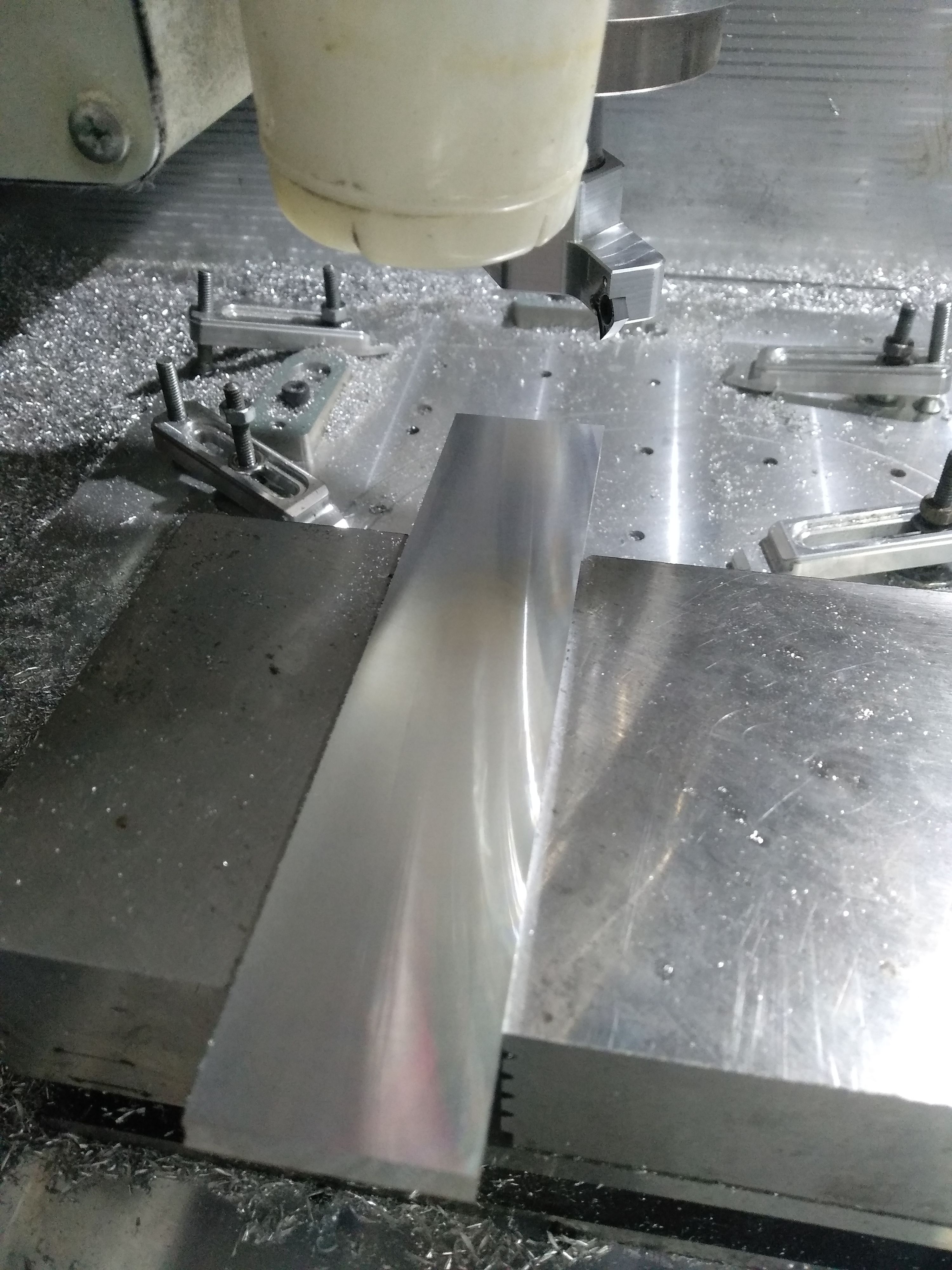

Получил от sima8520 свою сковородочку , качество отменное , накручивается хорошо.
Теперь проверить осталось как грызет.
Re: Сковородочка
Пока теоретики считают что это опасно и оно не должно работать я запилил ещё одну фрезу. Сразу же тест
