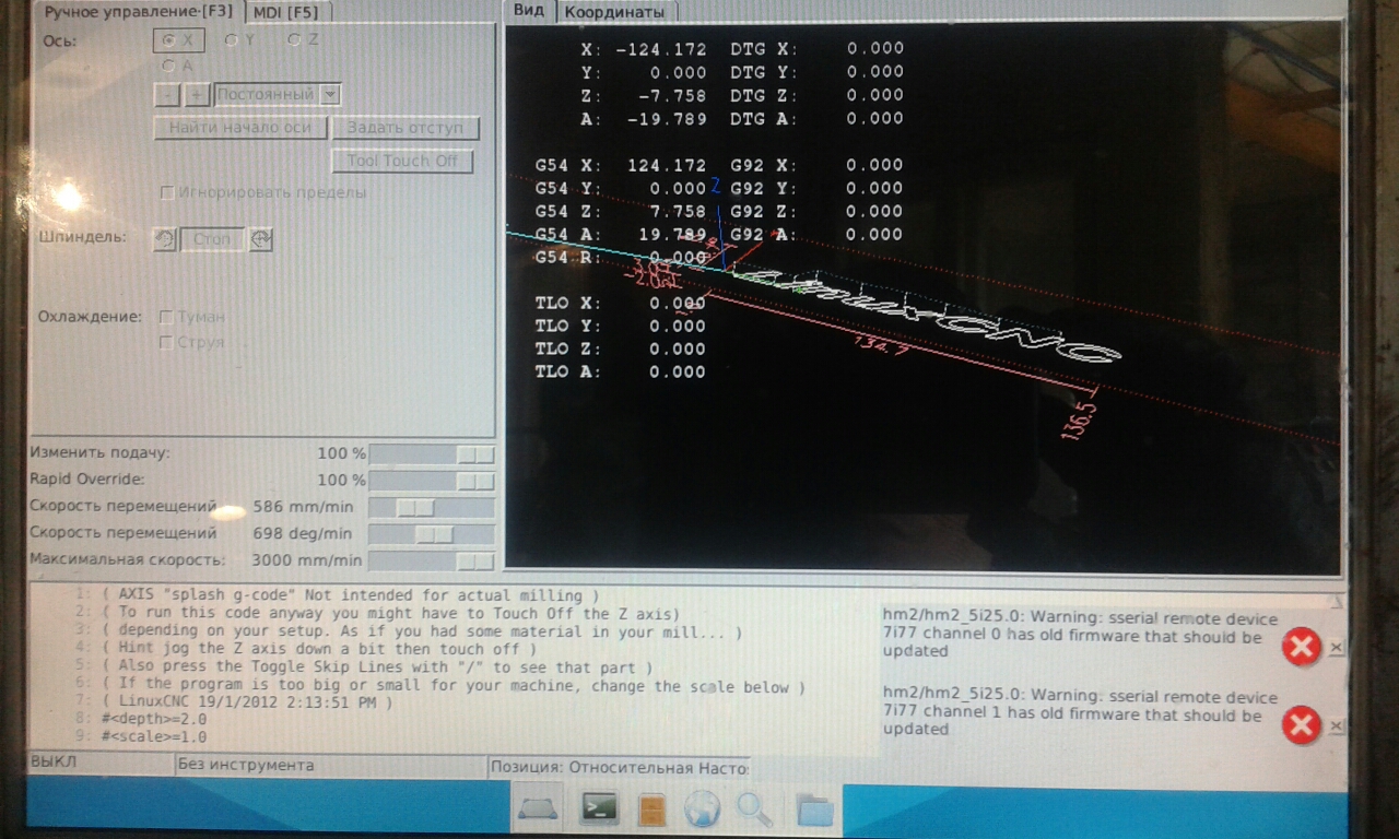

Доброго вечера всем!
Сегодня пробовал новую версию Линукс СНС 2.7.8(на станке Убунту 2.5.0, работает сколько лет без проблем).
результат не порадовал-
20170307_120227.jpg (7267 просмотров) <a class='original' href='./download/file.php?id=105351&mode=view' target=_blank>Загрузить оригинал (729.48 КБ)</a>
Кроме этого, не реагирует на кнопки ` и 1 (x и y), а также буквы X Y Z A( остальные не пробовал)
В чем может быть причина и что можно сделать ?
Заранее спасибо!!!
Re: Mesa 5i25+7i77-с чего начать?
Там английским по белому написано, что нужно обновить прошивку в 7i77.
dansystems1

UAVpilot писал(а):Там английским по белому написано, что нужно обновить прошивку в 7i77.
Спасибо! :) Это я вижу.
Но дело в том, что станок постоянно в работе. .линукс 2.7.8 я поставил на другой винч( так, от греха подальше и как видно не зря).
Хочу попробовать снова поставить 2.7.0 с диска и не обновить и так попробовать. какие будут мнения? Имеет ли смысл пробовать!

С Линукс СНС 2.7.4 именно эти платы(меса 5и25+7и77) работали нормально.
Сообщение vovafed »
у меня тоже с 2.7.0 комплект работал в 2.7.8 просит прошивку
сегодня попробую перепрошить
что получится отпишусь
Сообщение vovafed »
в общем не можеш сра.. не мучай же.. :cry:
попробовал перепрошить
показывает что прошивается
но потерялись все входы выходы
Сообщение vovafed »
блин
выключил все. сходил чай попил
включаю работает без ошибок :thinking:
dansystems1 писал(а):С Линукс СНС 2.7.4 именно эти платы(меса 5и25+7и77) работали нормально.
Если всё работает, то зачем ломать? Об изменениях в новой версии LinuxCNC можно вполне безопасно почитать в Release Notes и/или в Changelog и решить надо оно вам или нет.
