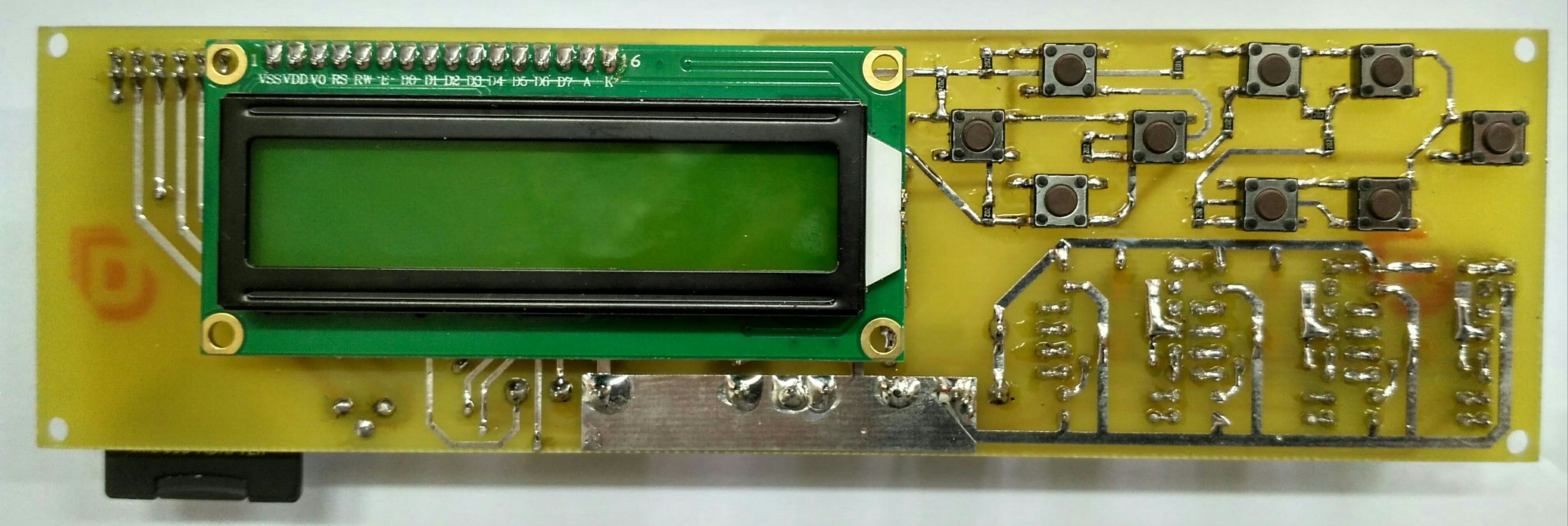

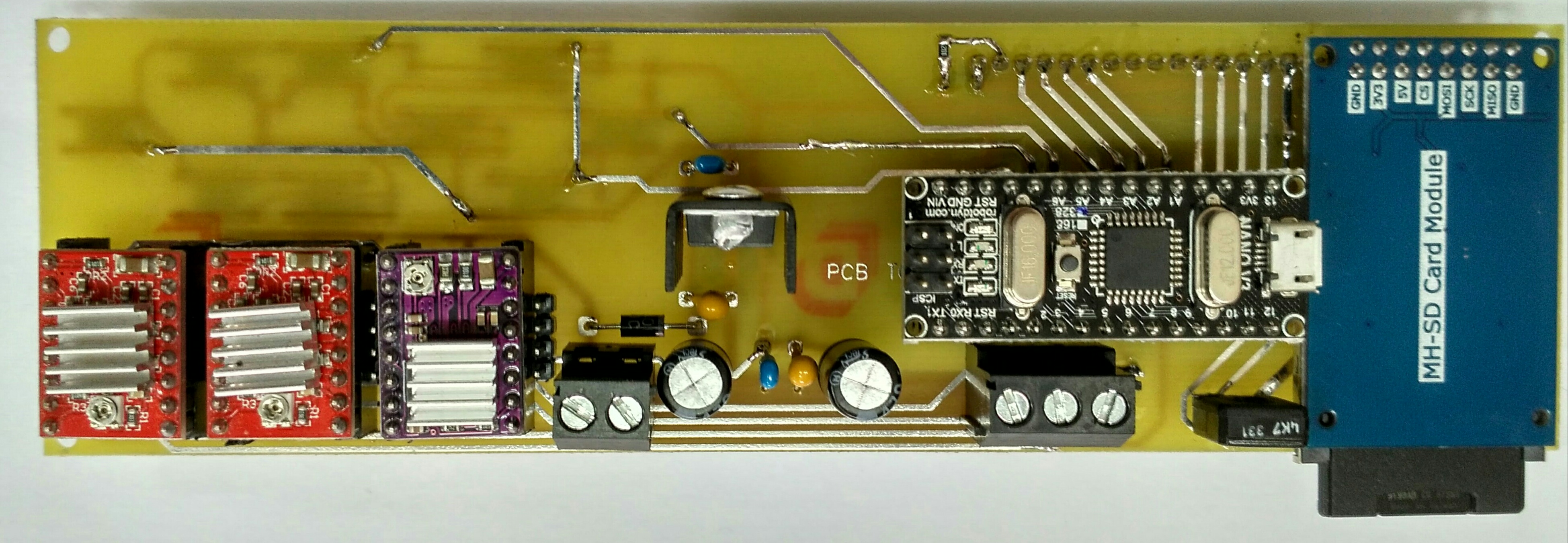

сделал полную схему для лазерного контролера, может кому пригодится, конструктивная критика приветствуется :)

Сообщение spryt »
санчо писал(а):сделал полную схему для лазерного контролера, может кому пригодится, конструктивная критика приветствуется
Как примечание можно указать об использовании R1-R6 в зависимости выбранного делителя шагов.

Сообщение evdroniy »
Могу ошибаться но если использовать драйвера А4988 то контакт Enable(1) не должен висеть в воздухе. Двигатель не будет вращаться. Я подавал +5В на него и всё заработало.

Все нормально.
Но по мне так если делать плату, лучше избавится от ардуины и поставить контроллер. Все элементы будут СМД, вручную останется паять только разъемы для установки драйверов. Питание завести общее, а на 3,3В поставить LM2596S-3.3
Тогда получится компактная плата. УСБ не обязательно ставить прошивать можно через переходник.
Если нарисуешь такую схему, я могу развести плату и заказать изготовление.

spryt писал(а):Как примечание можно указать об использовании R1-R6 в зависимости выбранного делителя шагов.
ок попробую таблицу кинуть если влезет

evdroniy писал(а):Могу ошибаться но если использовать драйвера А4988 то контакт Enable(1) не должен висеть в воздухе. Двигатель не будет вращаться. Я подавал +5В на него и всё заработало.
для тех драйверов что на схеме этот вывод уже притянут через резистор к +5, нет необходимости делать это повторно, для А4988 вполне может быть и так как вы говорите я их не использовал ничего не могу сказать по этому поводу, в печатной плате из поста 133 этот вывод не подключен так же :) на вопрос "почему мол так" мне ответили что каждый решает что с ним делать по своему :)

Отрытый вход это единица, подтяжку делают для верности.

lexx8691 писал(а):лучше избавится от ардуины и поставить контроллер. Все элементы будут СМД,
Посмотри сообщение нр#136 http://cnc-club.ru/forum/viewtopic.php? ... 76#p375676
санчо писал(а):для тех драйверов что на схеме этот вывод уже притянут через резистор к +5
Вообще-то у входа ENABLE активный уровень - низкий. То есть на него надо подавать 0. Причем если у DRV8825 есть в самой микросхеме внутренняя подтяжка на землю через 100 кОм, то у A4988 этот вход болтается как хочет, то есть его надо тянуть на 0 внешним соединением. На некоторых модулях есть соответствующий резистор, на некоторых его может не быть.
Ну и надо помнить, что A4988 требует внешнего питания логики (3..5,5В) на 10 ногу модуля, а DRV8825 - нет.

Да и для смены шагов можно поставить перемычки. Переткнул, не понравилось воткнул по другому. шелкографией без проблем нарисовать таблицу прямо на плате.
Вот для примера мой контроллер (не CNC) :)
IMG_20171204_175240.jpg (5199 просмотров) <a class='original' href='./download/file.php?id=126010&mode=view' target=_blank>Загрузить оригинал (1.86 МБ)</a>
IMG_20171204_175309.jpg (5199 просмотров) <a class='original' href='./download/file.php?id=126011&mode=view' target=_blank>Загрузить оригинал (1.86 МБ)</a>
IMG_20171204_175657.jpg (5199 просмотров) <a class='original' href='./download/file.php?id=126012&mode=view' target=_blank>Загрузить оригинал (2.16 МБ)</a>

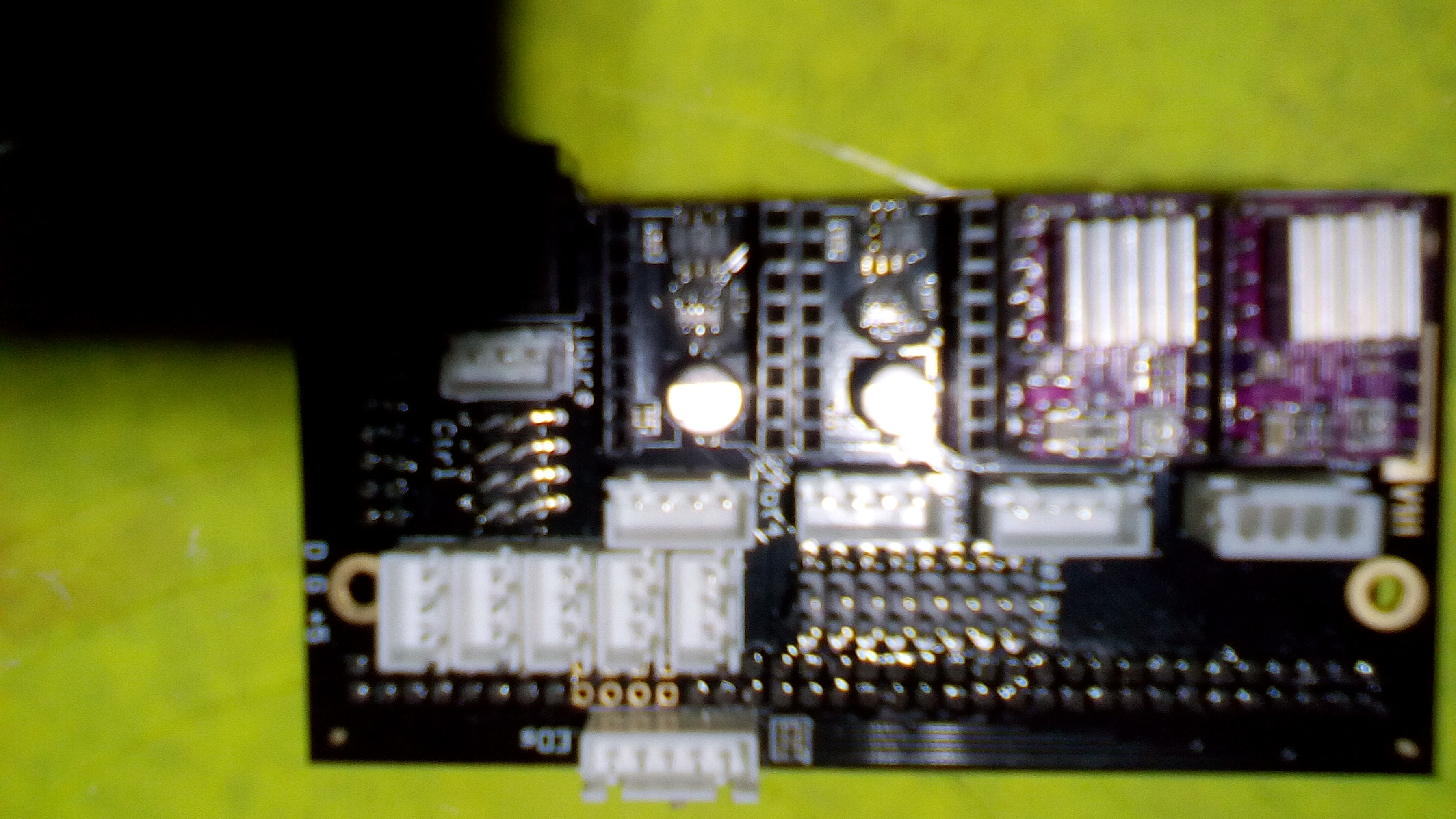

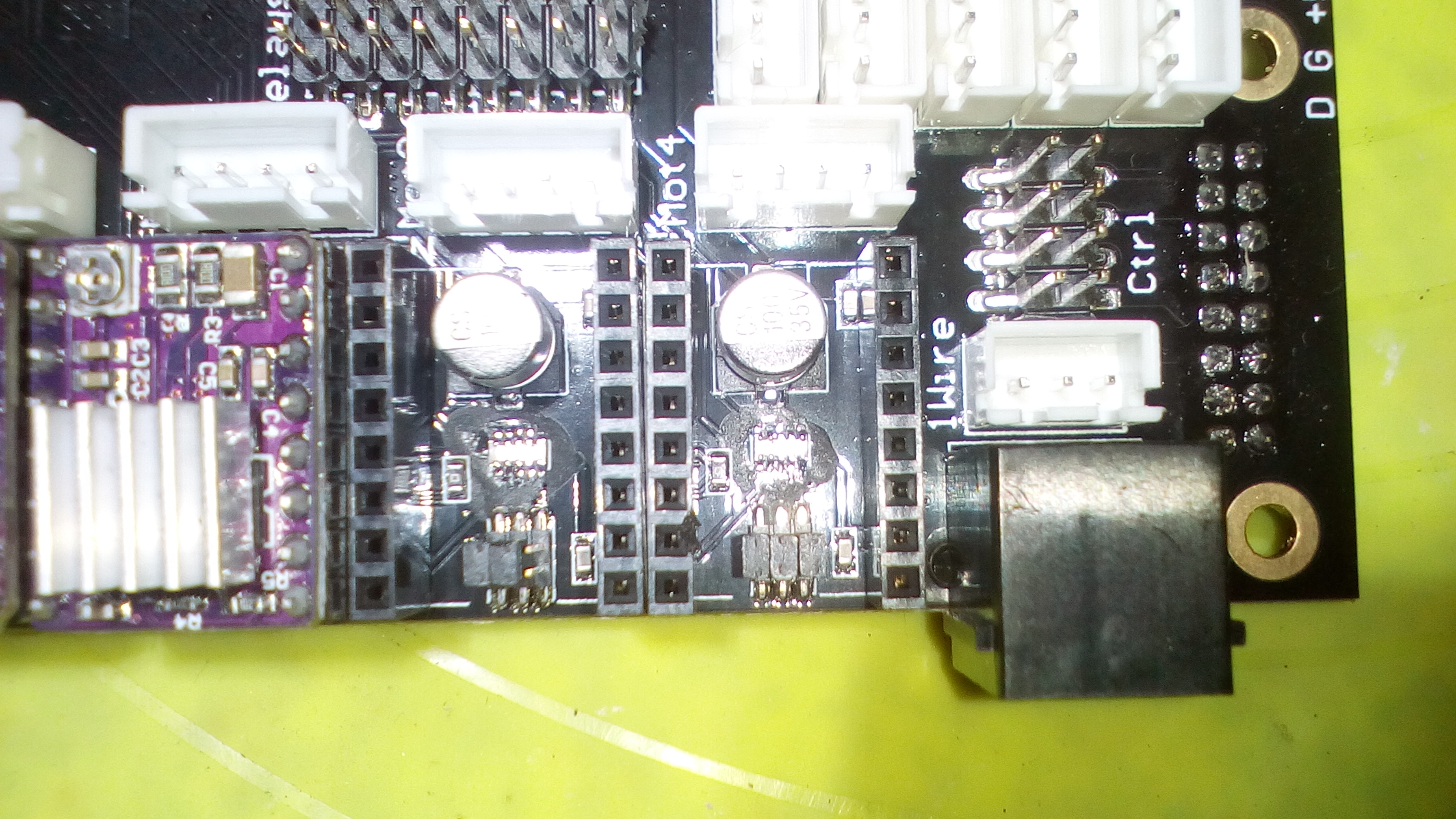

Andrey_Pavkin
Сообщения: 211
Репутация: 293
Настоящее имя: Andrey
Сообщение Andrey_Pavkin »
Можно ещё вариант подкинуть , даже рабочий , есть пару мелочей под sd-card и lcd подложить изоляцию, в p-cad 2006 , на одной плате , если интересно могу схему выложить, сделано на 3 драйвера (два Y вместе).
Видео - https://cloud.mail.ru/public/6itL/Brwathx5y
