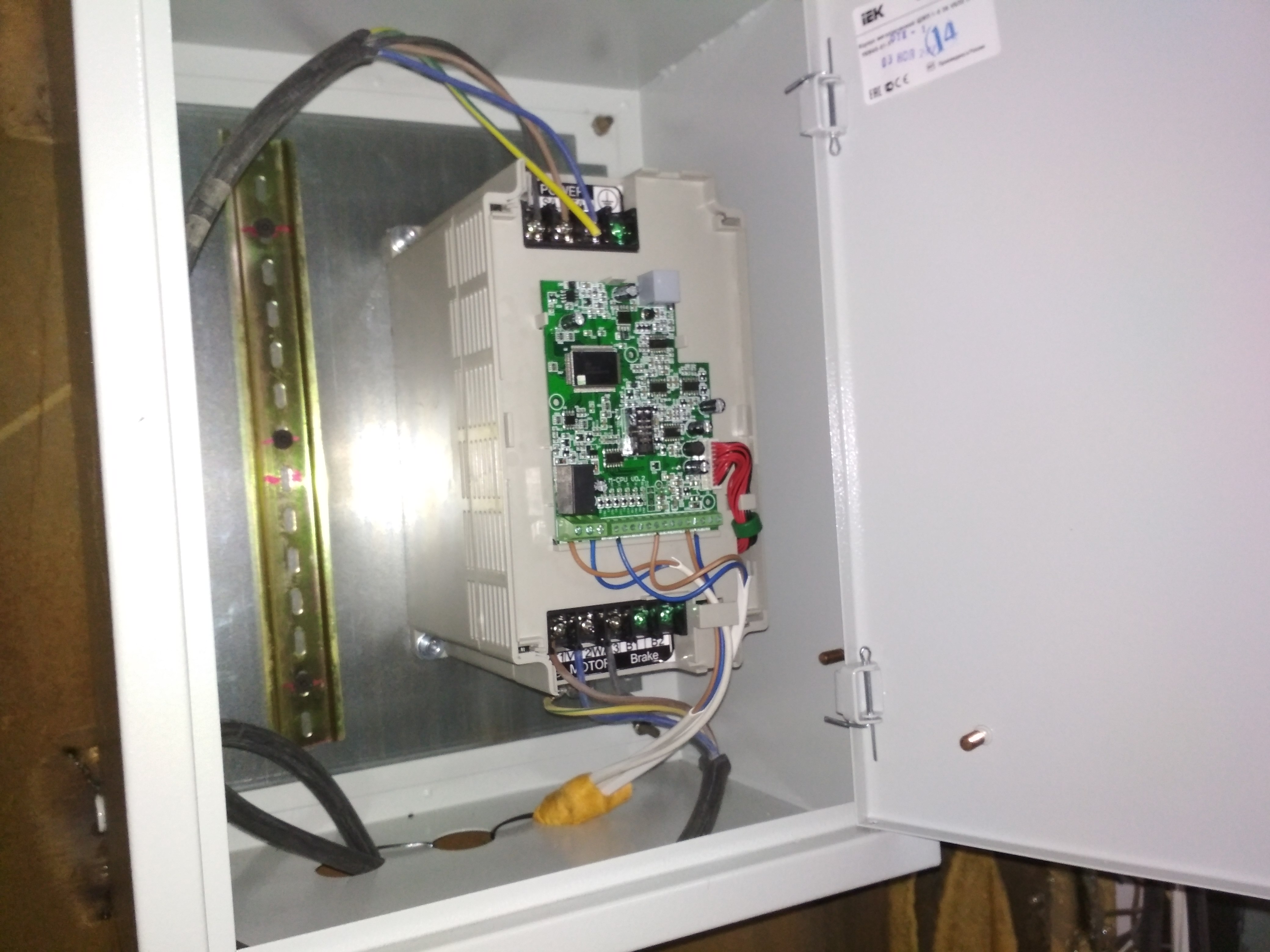

Но что то пошло не так, компуктер не хотел дружить послал ко всем черям мач3 и начал заниматься своими делами, полез в интернет , наверное надеялся что он там есть и ему удастся посмотреть порнушку под шумок, но у него ничего не вышло, как и у меня со стружкой.
Видимо частотник слишком близко расположенный с компом вскружил ему голову, и мне пришлось все переносить подальше
Переношу частотник в другой шкаф (6460 просмотров) <a class='original' href='./download/file.php?id=152288&mode=view' target=_blank>Загрузить оригинал (1.03 МБ)</a>
Подключаю. (6460 просмотров) <a class='original' href='./download/file.php?id=152287&mode=view' target=_blank>Загрузить оригинал (1.11 МБ)</a>
Подключаю.

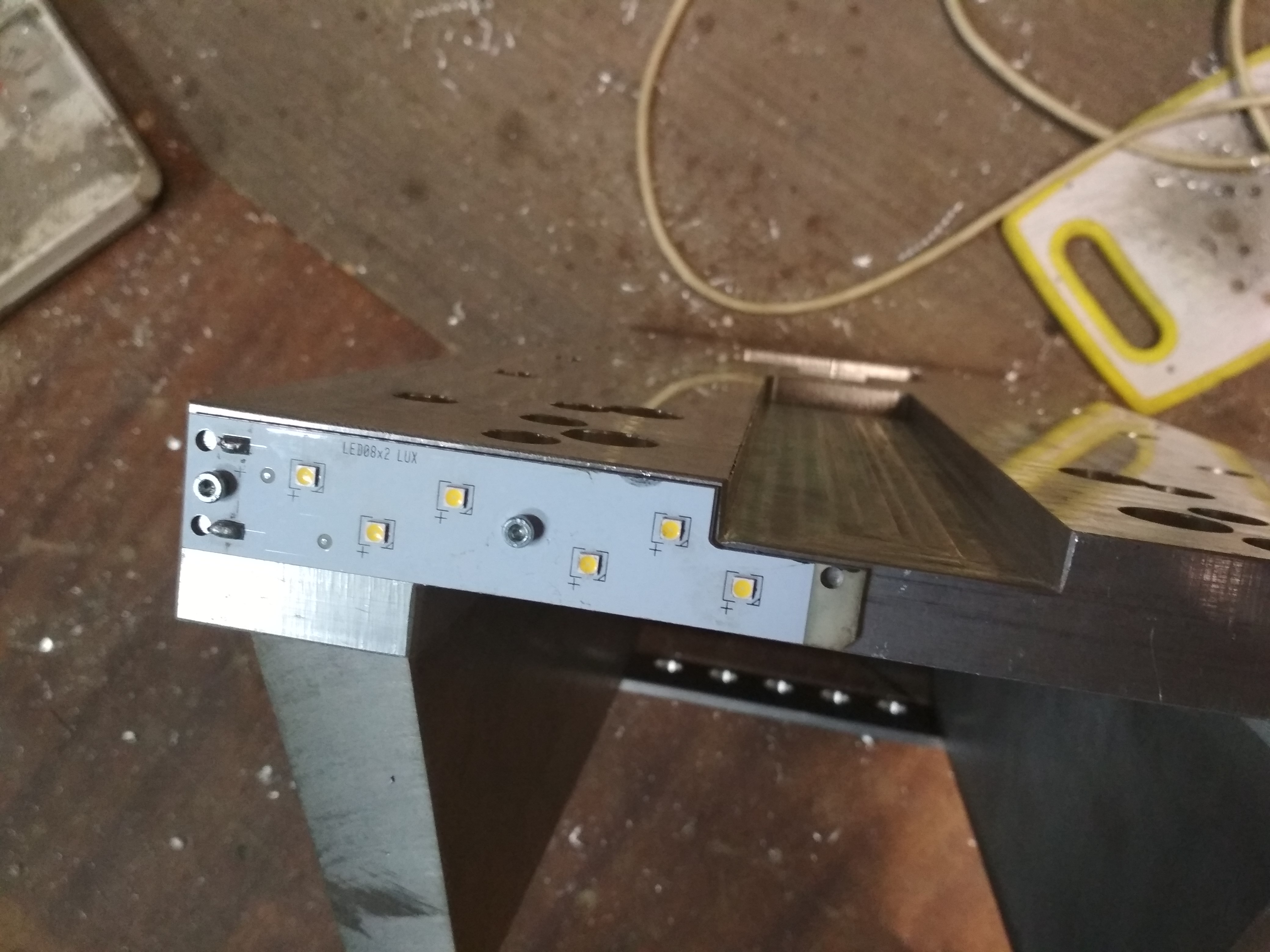

Делаю свет из обычной панельки светодиодной из плафона (6460 просмотров) <a class='original' href='./download/file.php?id=152292&mode=view' target=_blank>Загрузить оригинал (1.28 МБ)</a>
