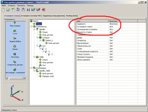

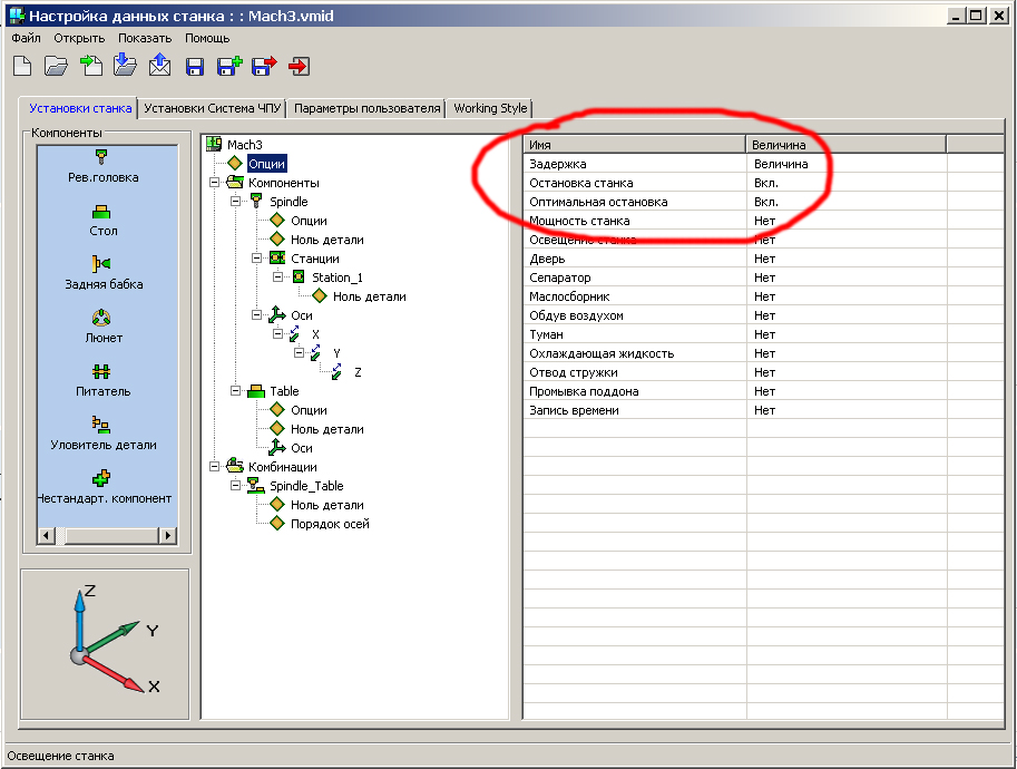

Подскажите, пожалуйста, пару моментов.
Мой станок работает от Mach3, шпиндель включается от релюшки на плате управления, задержка исполнения программы для набора оборотов шпинделем настроена в самом Mach3 и равняется 20 секунд. При исполнении УП из под ArtCam интервал задержки работает, а при выполнении УП из под SolidCam задержка выполнения кода всего пару секунд. Шпиндель не успевает раскручиваться, а движение по осям уже стартует. Куда смотреть и что подправить?
Может нужно исправить вот эти пункты с картинки?
задержка включения шпинделя.jpg (7709 просмотров) <a class='original' href='./download/file.php?id=31858&mode=view' target=_blank>Загрузить оригинал (312.18 КБ)</a>

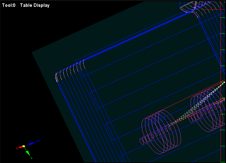

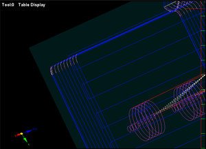

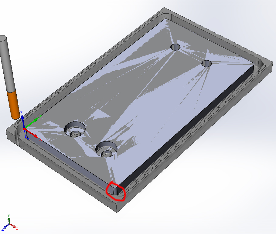

Ещё сегодня фрезеровал себе простенькую детальку, всё получилось хорошо, кроме одного момента. Создал траектории обработки, посмотрел визуализацию - всё в порядке, отправил фаил в работу. Отверстия делал технологией "обработка карманов" - всё идеально, а вот вырезал деталь по технологии "контур" - здесь произошло смещение инструмента внутрь детали на расстояние равное радиусу фрезы + не сделало скруглений на углах детали.
смещение.jpg (7709 просмотров) <a class='original' href='./download/file.php?id=31859&mode=view' target=_blank>Загрузить оригинал (278.55 КБ)</a>
Что это может быть? На визуализации показывает как должно быть, а делает по другому.

Re: SolidCAM
покажи фалы солид воркса и кама, возможно не указал с какой стороны от траектории ехать
Re: SolidCAM
Дрюня писал(а):Что это может быть?
SolidCam выдает M8
N15 T1 M6 D1 H1
N20 S18000 M4
N25 M8
АртКам выдает как M03
Либо править Gcode либо постпроцессор ;)
Re: SolidCAM
Дрюня писал(а): здесь произошло смещение инструмента внутрь детали на расстояние равное радиусу фрезы + не сделало скруглений на углах детали.
Там есть контур справа/слева или на контуре. Как ты выбрал та и сделало ;)

Re: SolidCAM
Сообщение Дрюня »
NightV писал(а):покажи фалы солид воркса и кама, возможно не указал с какой стороны от траектории ехать
Указывал слева, визуализация нормально показывала :wik:

aftaev, а про
N20 S18000 M4
забыл?
Re: SolidCAM
Вряд ли это связано с постом, товарищ пилькает тоже на мач 3 , все путём
Если бы не трабла с краями , то было бы похоже , что обработка задана по вектору
Мач визуализацию делает? Что на ней с краями ?
Re: SolidCAM
Может, Мач делает задержку только при M3 ? Почему используется М4? Если бы M4 отрабатывалась правильно, шпиндель вообще бы не в ту сторону вращался.

Re: SolidCAM
На простых станках м3 и м4 крутят шпиндель в одну сторону, тоесть частоник на реверс не настроен
Re: SolidCAM
nik1 писал(а):На простых станках м3 и м4 крутят шпиндель в одну сторону, тоесть частоник на реверс не настроен
Это понятно, просто Мач, быть может, вставляет паузу только для M3

Re: SolidCAM
Сообщение Дрюня »
nik1 писал(а):Мач визуализацию делает? Что на ней с краями ?
3.jpg (7618 просмотров) <a class='original' href='./download/file.php?id=31870&mode=view' target=_blank>Загрузить оригинал (282.85 КБ)</a>

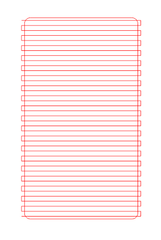

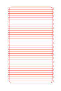

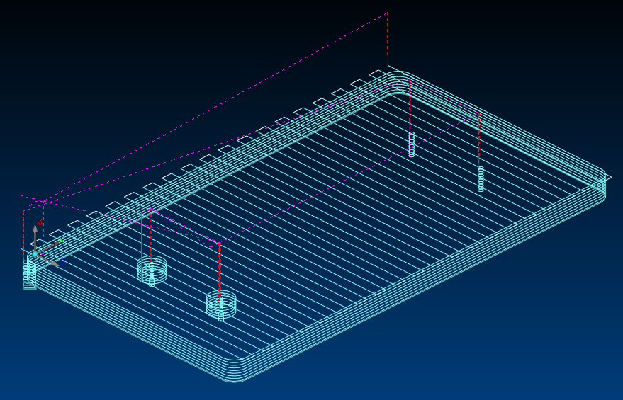

Вот ещё один визуализатор,
2.jpg (7618 просмотров) <a class='original' href='./download/file.php?id=31871&mode=view' target=_blank>Загрузить оригинал (403.14 КБ)</a>
из него экспортировал траекторию в .dxf и открыл в кореле
1.jpg (7618 просмотров) <a class='original' href='./download/file.php?id=31872&mode=view' target=_blank>Загрузить оригинал (104.22 КБ)</a>
В файле корела траектория даже соответствует размеру детали с учетом диаметра фрезы 3,15 мм, а на детали диаметры отверстий получились -0,02 мм с правильным расположением, а контур детали получился -3,25 мм и без скруглений :wik: .
