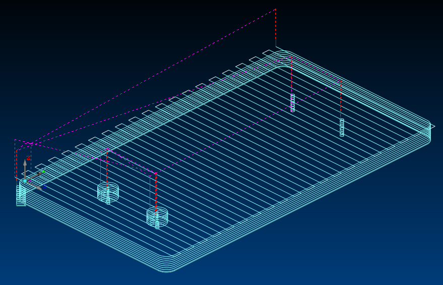

Подскажите, пожалуйста, пару моментов.
Мой станок работает от Mach3, шпиндель включается от релюшки на плате управления, задержка исполнения программы для набора оборотов шпинделем настроена в самом Mach3 и равняется 20 секунд. При исполнении УП из под ArtCam интервал задержки работает, а при выполнении УП из под SolidCam задержка выполнения кода всего пару секунд. Шпиндель не успевает раскручиваться, а движение по осям уже стартует. Куда смотреть и что подправить?
Может нужно исправить вот эти пункты с картинки?
задержка включения шпинделя.jpg (7317 просмотров) <a class='original' href='./download/file.php?id=31858&sid=669d87c95b2579e259012b025c287a24&mode=view' target=_blank>Загрузить оригинал (312.18 КБ)</a>
Ещё сегодня фрезеровал себе простенькую детальку, всё получилось хорошо, кроме одного момента. Создал траектории обработки, посмотрел визуализацию - всё в порядке, отправил фаил в работу. Отверстия делал технологией "обработка карманов" - всё идеально, а вот вырезал деталь по технологии "контур" - здесь произошло смещение инструмента внутрь детали на расстояние равное радиусу фрезы + не сделало скруглений на углах детали.
смещение.jpg (7317 просмотров) <a class='original' href='./download/file.php?id=31859&sid=669d87c95b2579e259012b025c287a24&mode=view' target=_blank>Загрузить оригинал (278.55 КБ)</a>
Что это может быть? На визуализации показывает как должно быть, а делает по другому.

Re: SolidCAM
покажи фалы солид воркса и кама, возможно не указал с какой стороны от траектории ехать
Re: SolidCAM
Дрюня писал(а):Что это может быть?
SolidCam выдает M8
N15 T1 M6 D1 H1
N20 S18000 M4
N25 M8
АртКам выдает как M03
Либо править Gcode либо постпроцессор ;)
Re: SolidCAM
Дрюня писал(а): здесь произошло смещение инструмента внутрь детали на расстояние равное радиусу фрезы + не сделало скруглений на углах детали.
Там есть контур справа/слева или на контуре. Как ты выбрал та и сделало ;)

nik1 писал(а):Мач визуализацию делает? Что на ней с краями ?
3.jpg (7226 просмотров) <a class='original' href='./download/file.php?id=31870&sid=669d87c95b2579e259012b025c287a24&mode=view' target=_blank>Загрузить оригинал (282.85 КБ)</a>
Вот ещё один визуализатор,
2.jpg (7226 просмотров) <a class='original' href='./download/file.php?id=31871&sid=669d87c95b2579e259012b025c287a24&mode=view' target=_blank>Загрузить оригинал (403.14 КБ)</a>
из него экспортировал траекторию в .dxf и открыл в кореле
1.jpg (7226 просмотров) <a class='original' href='./download/file.php?id=31872&sid=669d87c95b2579e259012b025c287a24&mode=view' target=_blank>Загрузить оригинал (104.22 КБ)</a>
В файле корела траектория даже соответствует размеру детали с учетом диаметра фрезы 3,15 мм, а на детали диаметры отверстий получились -0,02 мм с правильным расположением, а контур детали получился -3,25 мм и без скруглений :wik: .
