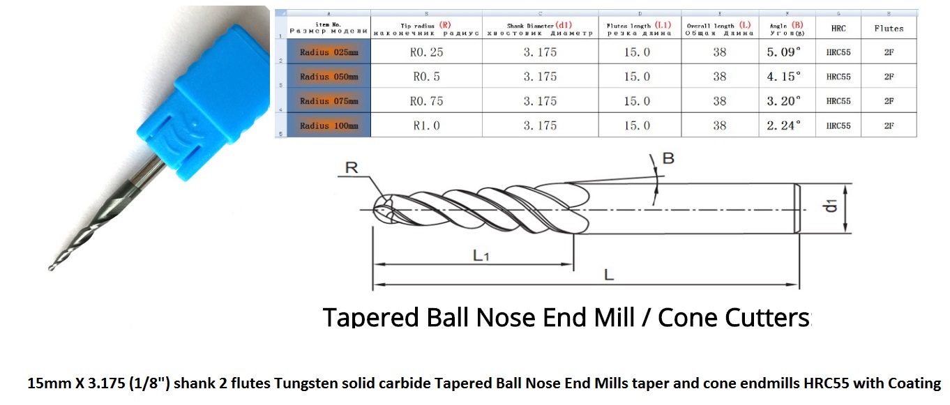

Сообщение Gas »
Кто подскажет как правильно выставить эту фрезу (какую фрезу взять за основу для редакции)
0.25 (0.5) BallNose Bit.jpg (3599 просмотров) <a class='original' href='./download/file.php?id=121869&mode=view' target=_blank>Загрузить оригинал (144.05 КБ)</a>

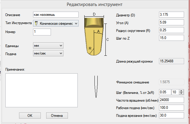

Сообщения: 2893
Gas писал(а):Кто подскажет как правильно выставить эту фрезу (какую фрезу взять за основу для редакции)
Если в ArtCam то типа так: для первой из списка фрезы
Screenshot - 10.10.2017 , 20_08_40.png (3585 просмотров) <a class='original' href='./download/file.php?id=121882&mode=view' target=_blank>Загрузить оригинал (21.06 КБ)</a>
Lafayette
Сообщения: 3349
Репутация: 445
Сообщение Lafayette »
Там можно в соответствующем разделе свои фрезы создавать.
