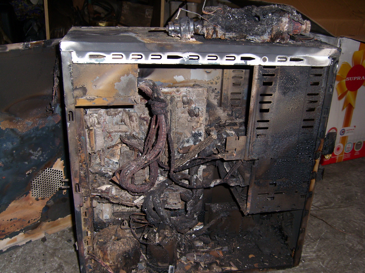

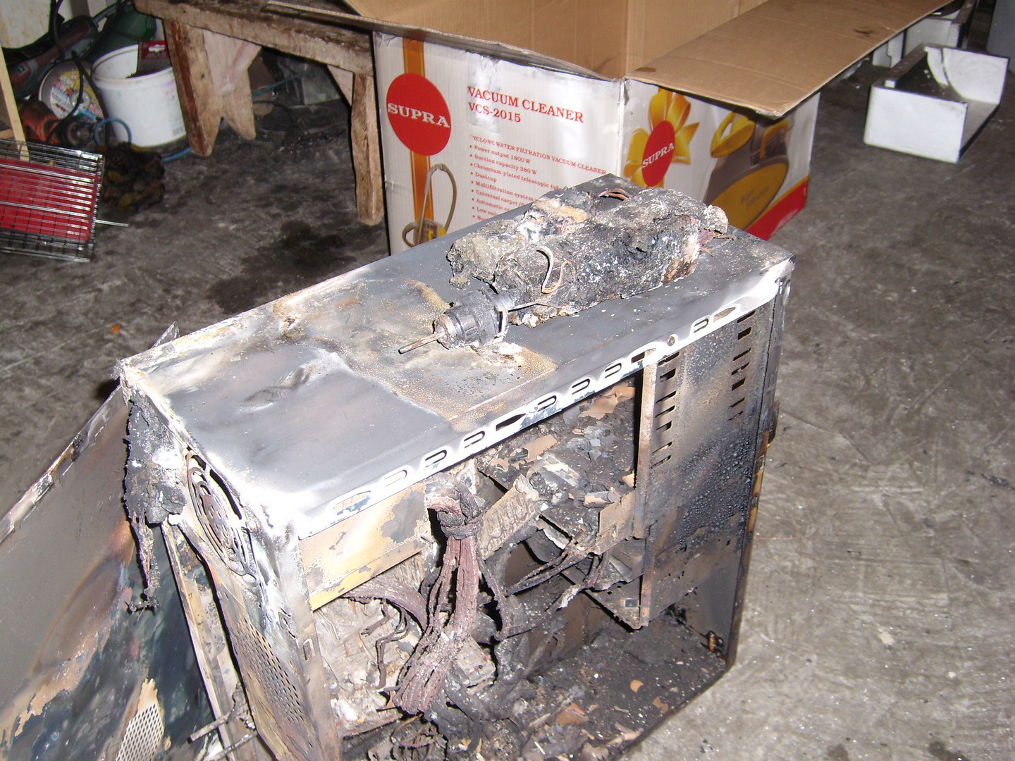

А потом это вот в такое превращается. С последствиями для помещения и владельца. Проходил уже.
Шуруповерт хороший был.
SL737763.jpg (3113 просмотров) <a class='original' href='./download/file.php?id=109676&mode=view' target=_blank>Загрузить оригинал (583.41 КБ)</a>
SL737766.jpg (3113 просмотров) <a class='original' href='./download/file.php?id=109677&mode=view' target=_blank>Загрузить оригинал (562.5 КБ)</a>

Я не про твой шкафчик если что )
фоткой с компом навеяло...
Re: Мелкий станочек 300х200х100
ну в компе тоже можно собрать неплохо а бардак в электрике опасен.

frezeryga писал(а):ну в компе тоже можно собрать неплохо а бардак в электрике опасен.
Проехали но все же- считаю полнейшим бредом в компе собирать, собирал одному заказчику , прихоть была такая , сил было потрачено немеряно чтобы все грамотно запехнуть, историю станка не знаю а теперь представте ситуацию производство загружено по самые помидоры и тут выгорает мать или просто непонятно что случается с компом.... У меня к примеру на подхвате всегда стоит комп с настроенной виндой и мач3, профилями и всеми делами, уже около десятка компов сменил а в шкафчике не поменял пока ничего. Сегодня флешку засунул в комп статика щелк , компустер пока, хотя перед этим снял заряд об корпус автомобиля, видимо успел новый накопиться)))
Бывало просто соберешь новый комп настроишь его привозишь в цех включаешь а он какого то хрена уже никаких признаков жизни не подает, хотя перевезен был очень аккуатно винты ссд и что ему надо одному богу известно.
