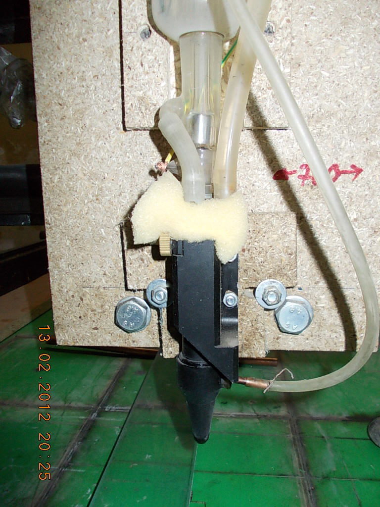

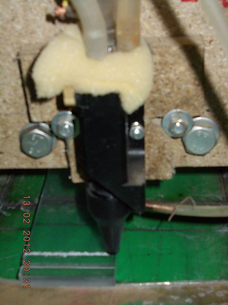

фото как перевернута голова, внимательно смотри на зажимной винт тогда поймешь как перевернута :mrgreen:
DSCN0414.jpg (1757 просмотров) <a class='original' href='./download/file.php?id=4201&mode=view' target=_blank>Загрузить оригинал (206.52 КБ)</a>

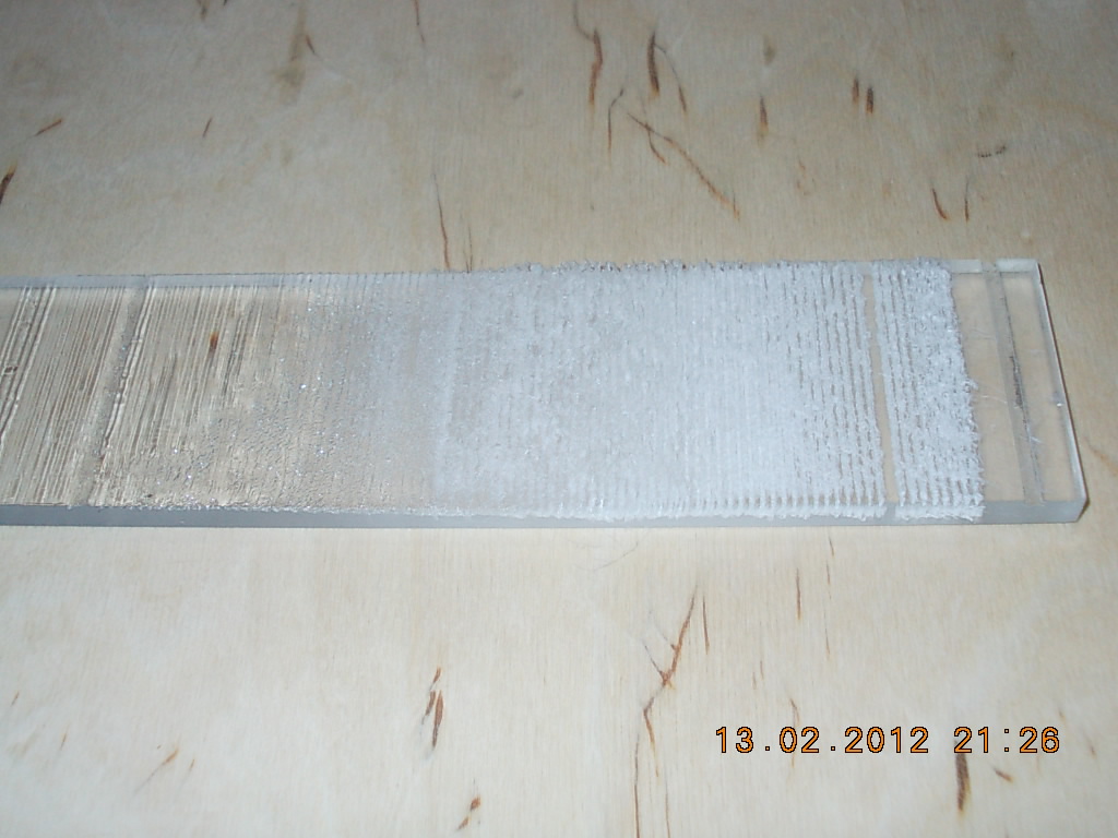

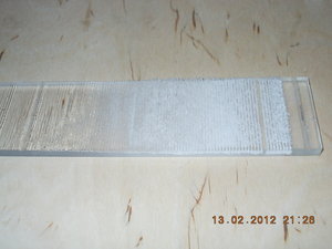

Опыт,режим акрил на 150мм/мин с каждым проходом сдвиг на 2мм по У и подъем на 1мм. Получим резы с шагом по Z +1мм до 100мм
DSCN0415.jpg (1757 просмотров) <a class='original' href='./download/file.php?id=4200&mode=view' target=_blank>Загрузить оригинал (141.18 КБ)</a>
Re: Хочу купить ЧПУ лазер (... но уже собираю сам)
Паролонку проложил, чтобы на сопло не пробивало?
Результаты опыта сфоткай отдельно - ничего не видно...

Nick писал(а):Результаты опыта сфоткай отдельно - ничего не видно...
Так там одна полоска порезана и еще режит :)
Nick писал(а):Паролонку проложил, чтобы на сопло не пробивало?
Паролон искру не есть удержать :)
Чтоб пыль/дым на линзу не седиментировала :)

Воть:

На большом удалении рез чище получается... Какая толщина стекла?

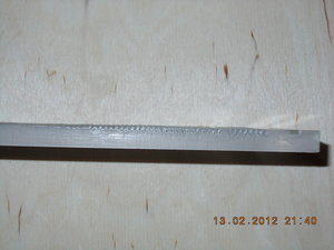

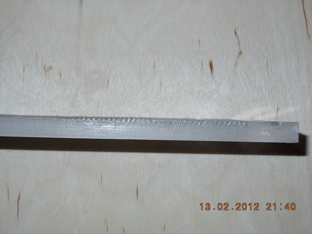

почистил, вид сбоку:
DSCN0423.jpg (1746 просмотров) <a class='original' href='./download/file.php?id=4203&mode=view' target=_blank>Загрузить оригинал (253.62 КБ)</a>
Видно там где сопло ближе прорезано глубже и рез тоньше. Видно из-за давления выходящей струи.

Nick писал(а):На большом удалении рез чище получается... Какая толщина стекла?
Ник, смотреть нужо справо на лево. То есть первый рез (справо на фото) растояние от сопла 1мм, а последний рез(слево на фото) этопри 100мм и нифига не режет. Отключал в конце воздух и смотрел ширину реза. Была около 5мм и акрил аж кипит.
Стекло 8мм не прорезано. Скорось выставил 150 вместо 50. Не хотел конфити собираь :)

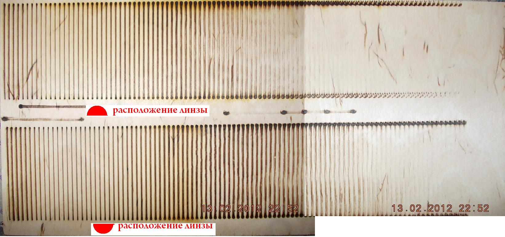

Опыт как влиет какой стороной линза в СО2 лазере:
Опыт на фанере.JPG (1729 просмотров) <a class='original' href='./download/file.php?id=4206&mode=view' target=_blank>Загрузить оригинал (187.15 КБ)</a>
Мне больше нравиться выпуклой стороной вниз :beer_blow:
На фото:
верхний опыт -выпуклая сторона к лазеру (вверх).
нижний опыт - выпуклая сторона к столу (вниз).
каждая полоса на фанере подъем сопла на +1мм
светлая полоса на фанере - это стыковка 2х фоток.
лазер СО2 40 Вт
скорость 2500 мм/мин

А какой шаг по X, чтобы примерно понимать какой размер пятна?
Т.е. линзу можно ставить любой стороной, прикольно :)!

Nick писал(а):Т.е. линзу можно ставить любой стороной, прикольно !
Нет, линзу нужно ставить выпуклой вниз. На фотке глянь черные полоски вниу дальше доходят по "графику" чем сверху. И если ногтем шкрябать то нижние дальшечувствуется рельеф чем сверху.
И на фотке не видно, но нижние резы тоньше и качественне.
Nick писал(а):А какой шаг по X, чтобы примерно понимать какой размер пятна?
5мм
