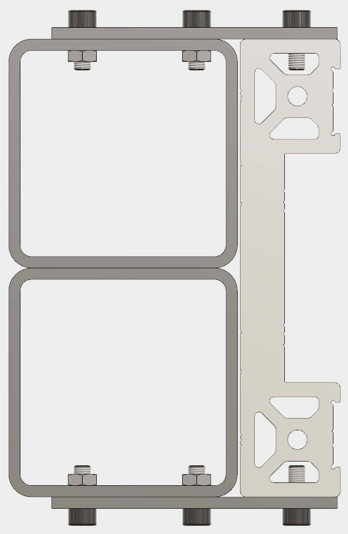

ultrus писал(а):Никогда не делали профиль такого жирного сечения и не уверенны, какая будет усадка.
АД31 на чертеже это шутка ? или с материалом всё действительно так фигово ?
тогда может быть сделать паз на короткой стороне под закладную гайку, для усиления этого пластилина как нам показывали на предыдущей странице
http://www.cnc-club.ru/forum/download/f ... &mode=view
Coffeein
Сообщения: 2124
Репутация: 291
Re: БРЕДОВАЯ ИДЕЯ - Универсальный алюминиевый профиль для ЧП
Сообщение Coffeein »
И буртик там нужен второй? Что если туда рельс не зайдет, или будет болтаться. Не лучше один убрать. Да и сам профиль пусть и по дороже, но лучше наверное было по толще.
Размерами хотя бы как минимум. 160х80 мм. Мне больше нравилось старая идея. Чем прикручивать докручивать для усиления.

И с торцов отверстия получалось много основательно крепить боковинки портала.

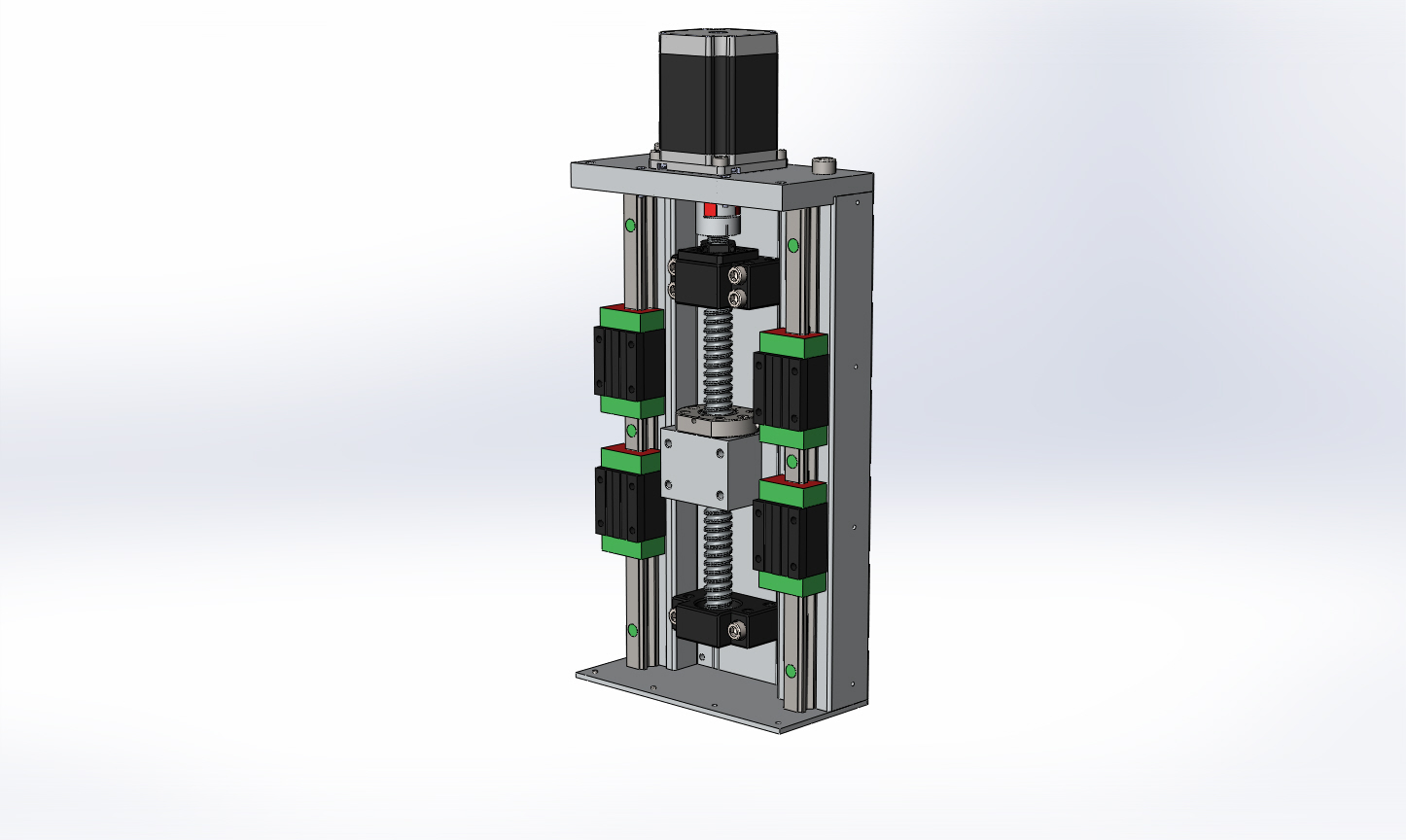

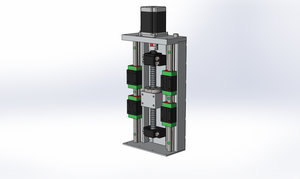

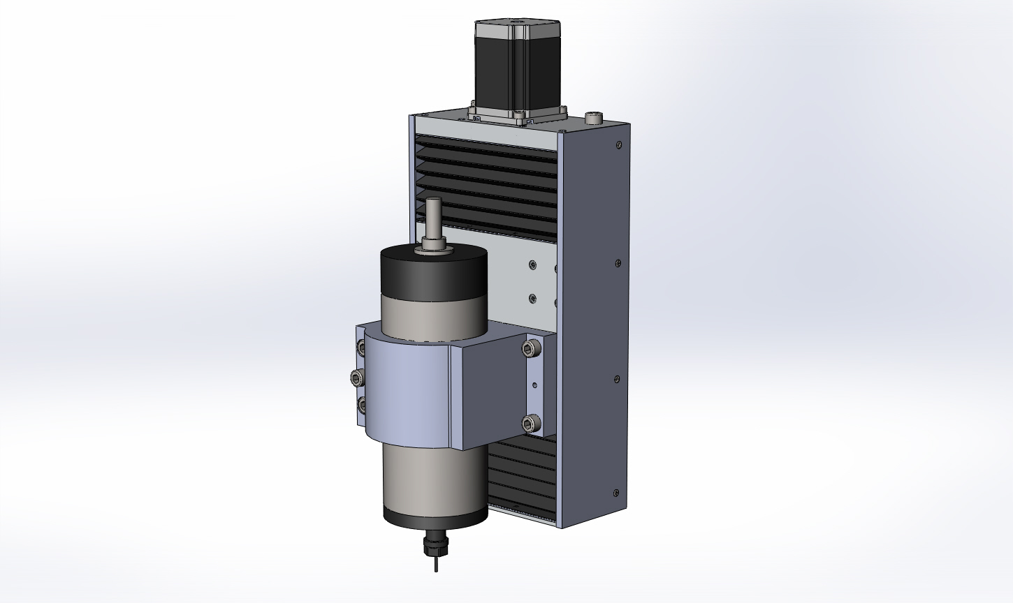

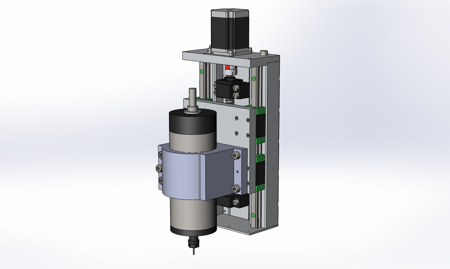

Пока профиль делается, черчу станок из него. Станок буду собирать из конструкционных профилей, без повышенных претензий на жёсткость, с расчётом на пластик и дерево.
А там, как получится...
Начертил только ось Z, как Фрезерюга любит, всё до винтика. :hehehe:
Пока всё устраивает, засад нет. Гофра съела всего 20 мм. Высота без двигателя 300 мм, рабочий ход оси 120 мм. Расстояние от стола до портала 100 мм.
Шпиндель GDZ80 1,5 кВт, направляющие Hiwin, винт и гайка TBI, опоры винта SYK, остальное - Китай.
Ось Z.JPG (5214 просмотров) <a class='original' href='./download/file.php?id=97922&mode=view' target=_blank>Загрузить оригинал (139.6 КБ)</a>
Ось Z голая.JPG (5214 просмотров) <a class='original' href='./download/file.php?id=97923&mode=view' target=_blank>Загрузить оригинал (155.91 КБ)</a>
Ось Z голая1.JPG (5214 просмотров) <a class='original' href='./download/file.php?id=97924&mode=view' target=_blank>Загрузить оригинал (162.64 КБ)</a>
Завтра хочу поизвращаться, напечатать на 3D принтере профиль и на него всё повесить. Очень интересно, как будет выглядить ось в натуре.
Фердинанд Порше

Не забудьте про тавотницы кареток, если в модели их не учтёте, то потом могут быть неприятности при сборке.
И под рабочую высоту 100мм хода 120мм мало нужно хотябы 160.

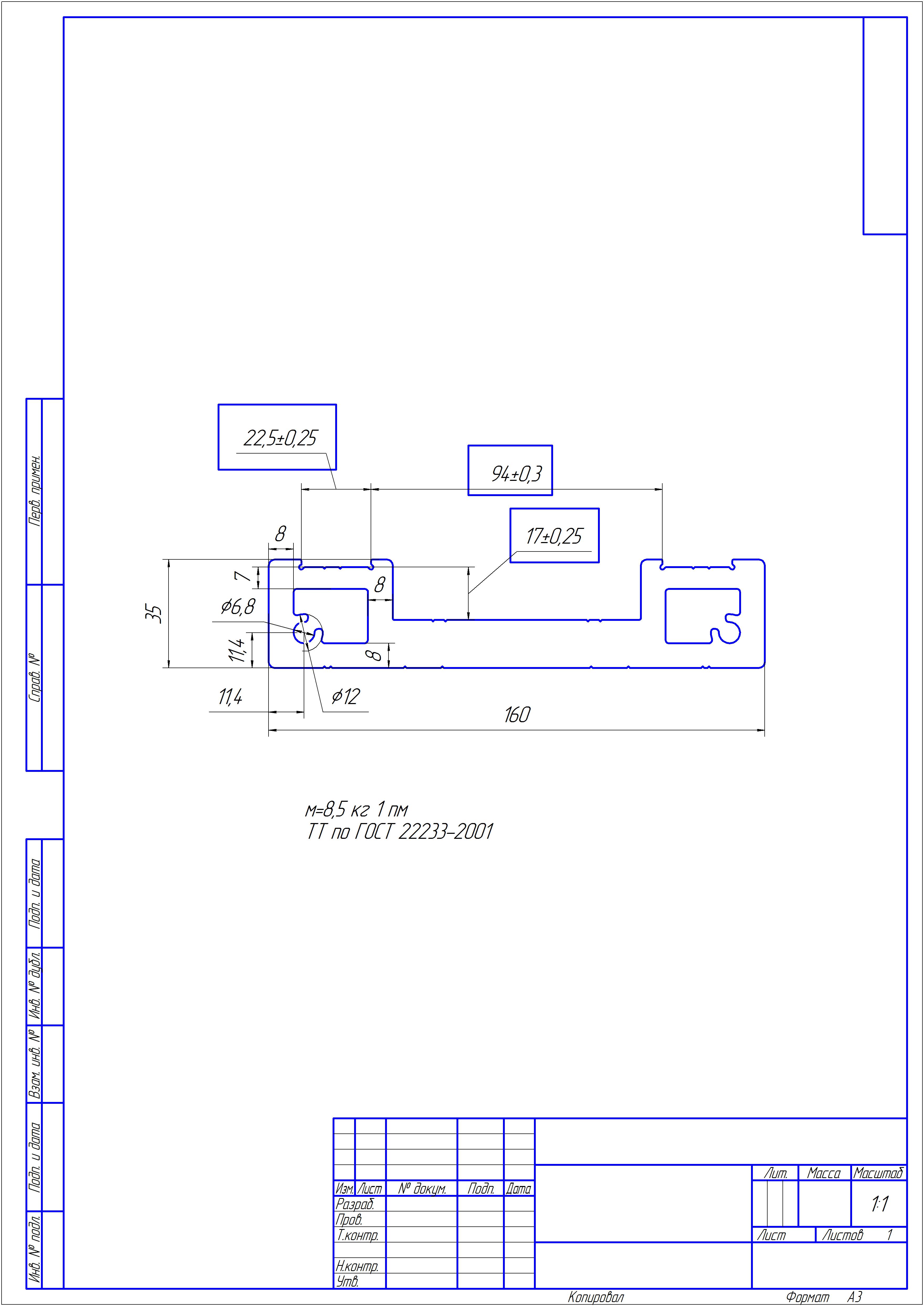

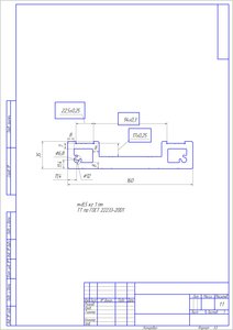

А результатов так и нет. Воронежский конструктор ещё не нарисовал чертежи фильеры. :wik:
Зато Самара откликнулась.
Наконец-то попался грамотный конструктор. Затребовал у меня не только чертёж профиля, но и все сборки, в которых собираюсь использовать этот профиль.
Он перерисовал полости, чтобы при экструзии профиль минимально закручивало и не получилось коромысла. Да и стоимость фильеры при такой конструкции будет меньше:
наш вариант от 21.12.16.jpg (5008 просмотров) <a class='original' href='./download/file.php?id=98195&mode=view' target=_blank>Загрузить оригинал (685.86 КБ)</a>
А вот, что он пишет про допуски: "Поставил максимально возможные допуски. меньше просто не опрессуешь экструзией. Меньше только обработка на станке ЧПУ!!!!"
Наконец-то с конструктивом разобрался. Не прошло и года. :hehehe:
Теперь жду коммерческого предложения.
