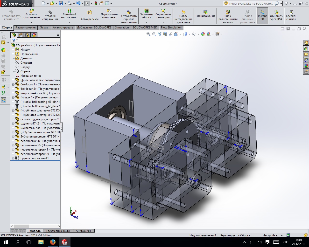

Я закончил проектирование 3 оси, место под второй двигатель - запасное, на случай, если момента не хватит:

А почему червячку то не хочешь ? и проще и точно работать будет, а тут и люфты и момент удержания под сомнением.
Ovaday
Сообщения: 424
Репутация: 70
Откуда: г. Уфа
Re: Сборка бюджетного ЧПУ поле А4 на Arduino+RAMPS
Сообщение Ovaday »
Maxekb77 писал(а):Ovaday, Да они достали уже )))) почему то по умолчанию включено "улучшение".
Если поможешь рассчитать червяк, буду его делать :) На самом деле сам не могу определиться, хочется делать этот, но могу и червяк...
Из расчета, что большой стальной шкив D41мм, какой винт под сам червяк подобрать, не знаю... И какие мне нужны скорости, тоже не особо представляю :)
В том, что я нарисовал, передаточное число 3,91:1, выборка люфта изначально стоит прижимом шестерни ШД к большой шестерне оси, специально для этого расстояние между центрами уменьшил на 0,5мм

Ovaday, Можно в geartrax расчитать. можно вообще ничего не рассчитывать взять диск который подходит и метчиком нарезать зубья (все равно лишние срежет). а потом уже посчитать количество получившихся зубьев, ну или запустить и высчитать точное количество в шагах на оборот.
к примеру если D41, метчик с шагом 1, то редукция будет 128:1 примерно. может минус какой то еще будет.

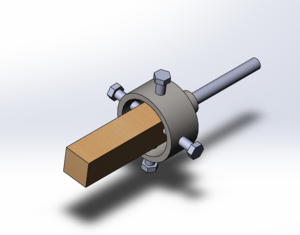

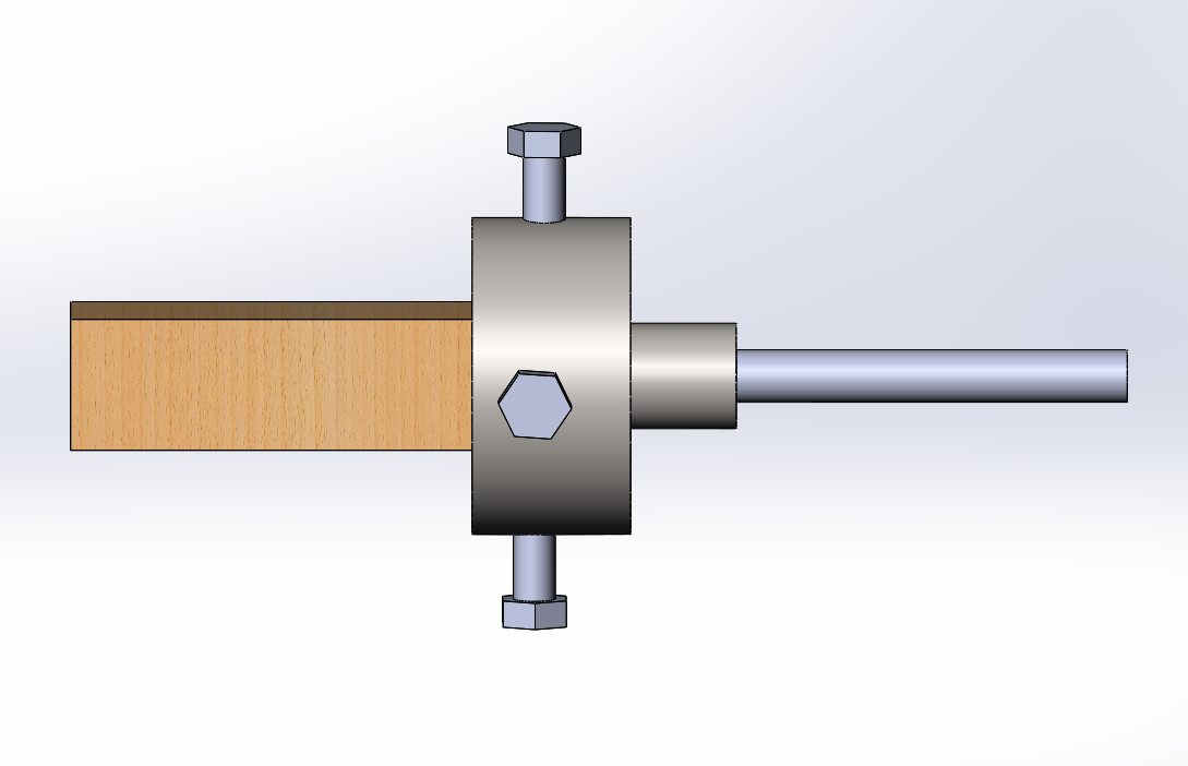

По поводу зажима, пришла в голову мысль, что если сделать так?
цанга.PNG (3250 просмотров) <a class='original' href='./download/file.php?id=67557&mode=view' target=_blank>Загрузить оригинал (248.81 КБ)</a>
цанга1.PNG (3250 просмотров) <a class='original' href='./download/file.php?id=67560&mode=view' target=_blank>Загрузить оригинал (186.93 КБ)</a>
С другой стороны наверно задняя бабка, плюс можно наверно сделать три "кулочка"
По крайней мере можно зажимать заготовки разной формы, а не как в патроне, только маленькие и круглые.

Уже настроился на изготовление нормального токарного четырехкулачкового патрона, спираль архимеда могу нарезать на 1К62, кулачки из стали вначале на токарном, потом на фрезере. С обратной стороны пластины со спиралью выстругать на токарном с поворотом суппорта канавки для зажима.
Но если по-проще то да, делать как вы предложили, видел такой вариант =)

Ovaday писал(а):Я закончил проектирование 3 оси, место под второй двигатель - запасное, на случай, если момента не хватит

Но смотрится не плохо! ;)

Еще с начала лета думал про такой вариант изготовления оси, да и к тому же он не нов, черпал вдохновение с китайских, которые с ременным приводом.
Да, смотрится очень даже неплохо, но не особо практично, все-таки редукция 4:1, потребуется использовать микрошаг по-полной на заготовках диаметром больше 3см...
