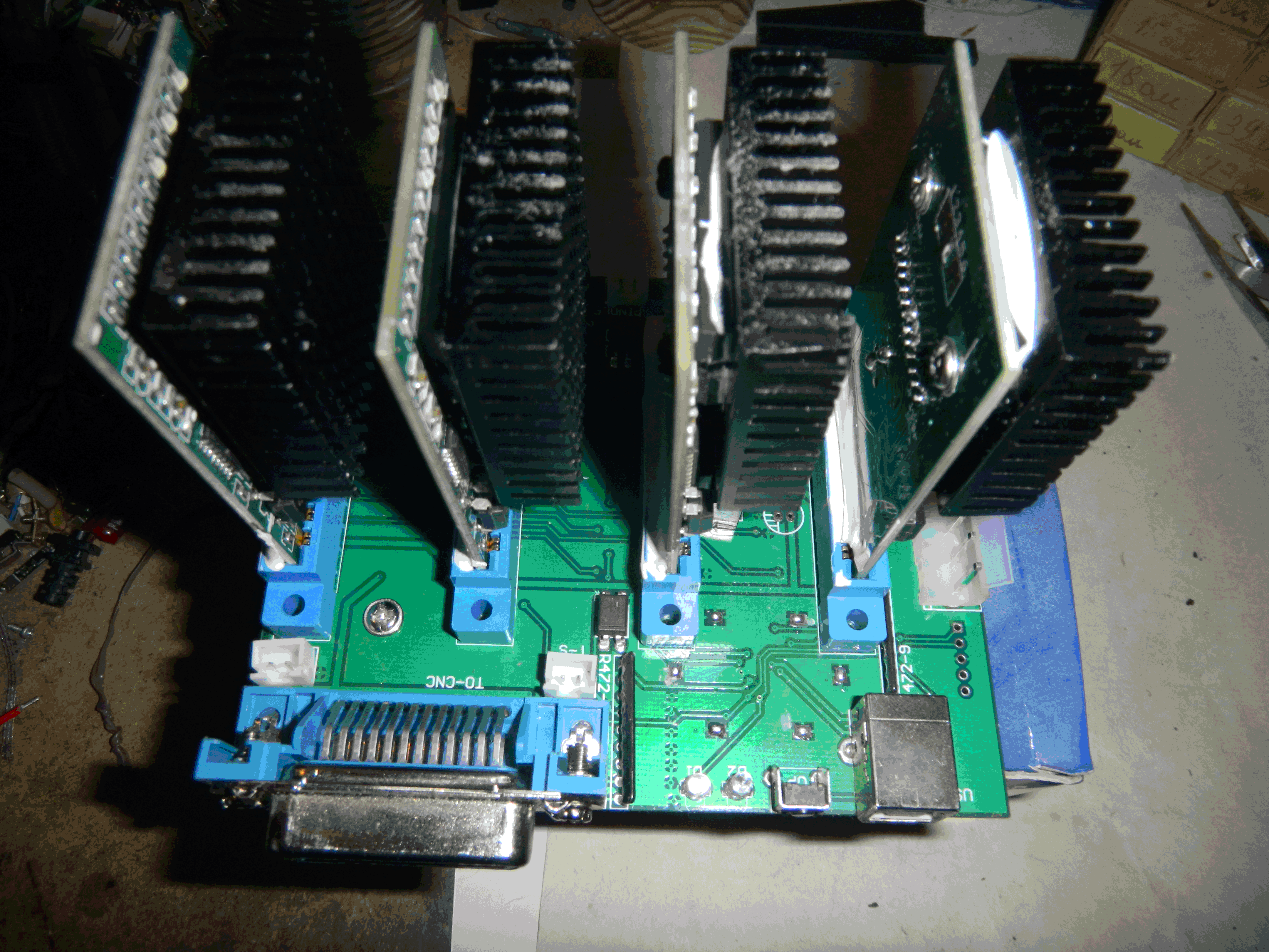

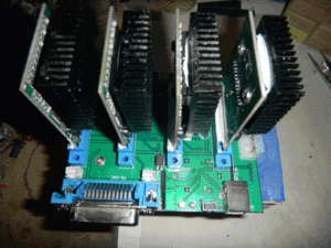

Добрый день!
Уважаемый selenur!
На моем контроллере не запускается шпиндель, оси только в ручном режиме. Версия программы 2.0.0.0.
DSCN2714'.gif (3716 просмотров) <a class='original' href='./download/file.php?id=76411&mode=view' target=_blank>Загрузить оригинал (3.01 МБ)</a>
DSCN2712'.gif (3716 просмотров) <a class='original' href='./download/file.php?id=76412&mode=view' target=_blank>Загрузить оригинал (3.06 МБ)</a>

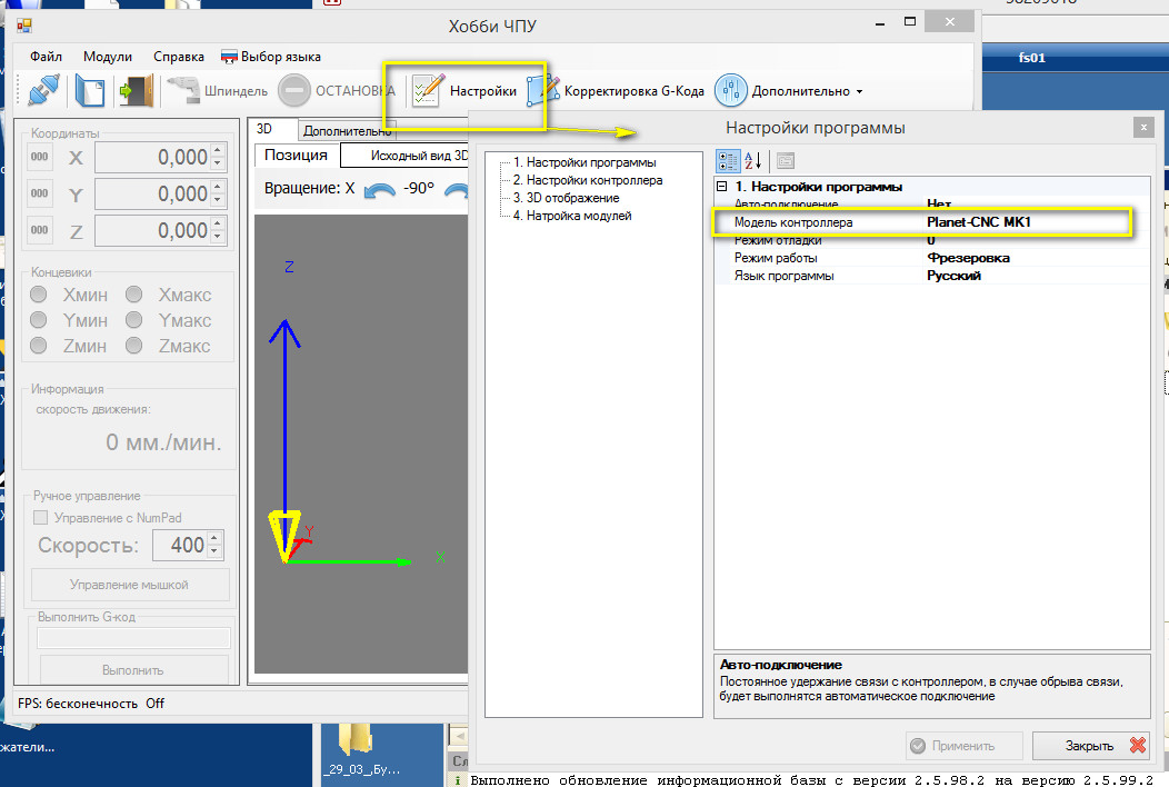

Re: Управление контроллером MK1 и MK2 (planet-cnc)
Привет!
Команды для контроллеров МК1 и МК2 отличаются, поэтому нужно сделать следующее:
2016-03-31_125205.jpg (3715 просмотров) <a class='original' href='./download/file.php?id=76413&mode=view' target=_blank>Загрузить оригинал (165.44 КБ)</a>
выбрать подходящий контроллер, а есть ещё фотки твоего контроллера? просто я таких ещё не видел :-)
