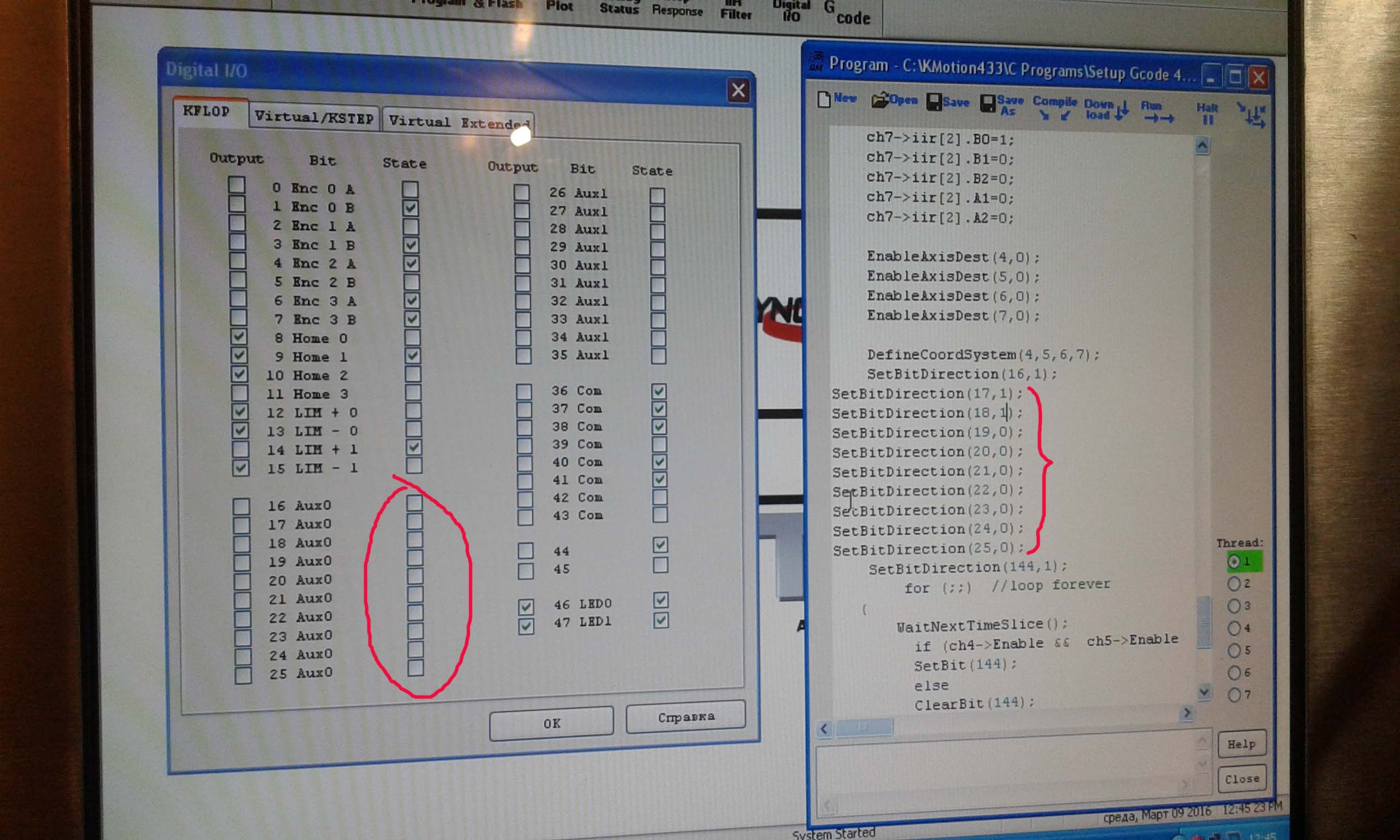

пеерчитал еще раз всю тему и не нашел ответа. как можно переназначить I/O-пины разъема JP4 кфлопа на прием сигнала? судя по мануалу это можно сделать или скриптом или с помощью файла инициализации. добавил в него это:
SetBitDirection(16,0);
SetBitDirection(17,0);
SetBitDirection(18,0);
SetBitDirection(19,0);
SetBitDirection(20,0);
SetBitDirection(21,0);
SetBitDirection(22,0);
SetBitDirection(23,0);
SetBitDirection(24,0);
SetBitDirection(25,0);
залил в кфлоп, стал подавать входные сигналы путем нажимания кнопок концевиков через плату опторазвязки - в окне Digital I/O в кмоушн никаких изменений. должны по идее в Aux#0 флажки появляться в соответствующих пинах.

Проверить тестером сначала.

что именно проверить? "выткнуть" шлейф из кфлопа и в нем тестором измерить приходит ли напряжение? такя же не знаю где именно в шлейфе мерить - для этого и хотел флажки в программе посмотреть. только если перебором но там куча вариантов.

На плате опторазвязки.

просто (в свете прошлого опыта с втыканием в кфлоп) хотел избежать механических операций с платами. ну да ничего - найду по распиновке какие винтовые клеммы каким битам порта соответствуют. другое дело что в незвисимости от этого: почему не загорается флажок в окошке? я ведь все пины переориентировал на прием сигнала и физически замунул одну цепь? может, формат команд что я добавил в с-файл неверный?

ukr-sasha писал(а):Проверить тестером сначала.
проверил все тестером. чтобы не засорять тут подробно расписал в своей теме http://www.cnc-club.ru/forum/viewtopic. ... 11#p263211
кто-нибудь похожими платами пользуется? вроде схема их работы элементарная - что может быть не так?

как такое может быть? по умолчанию все пины aux#0 настроены на input. я в с-файл прописываю чтобы у некоторых стало другое значение (часть на inpup, часть на output). жму Save в Kmotion. Как после этого в окне I/O все галочки пустые?

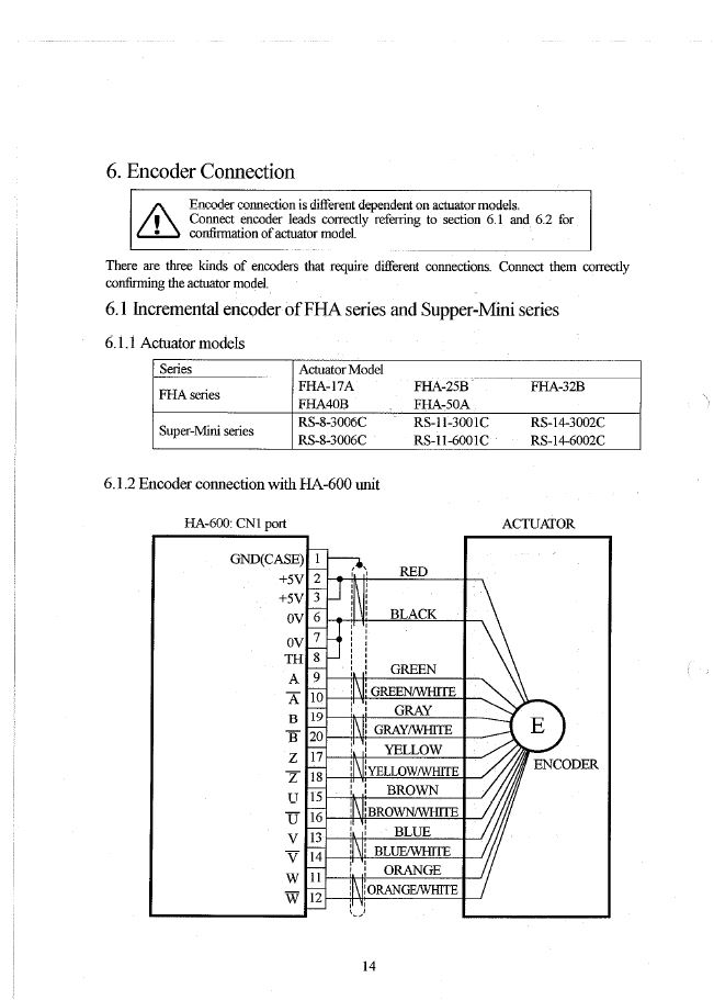

Доброго времени суток
Прошу помощи знатоков ))

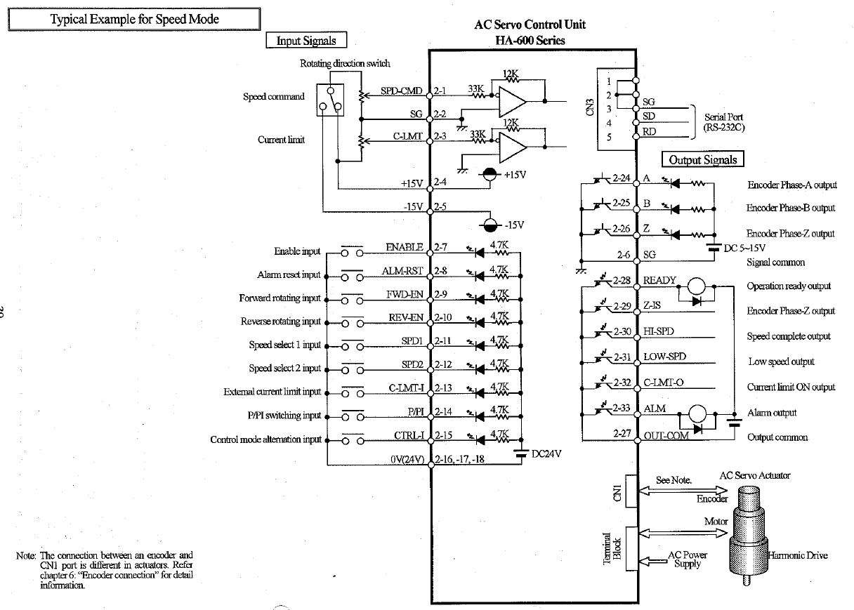

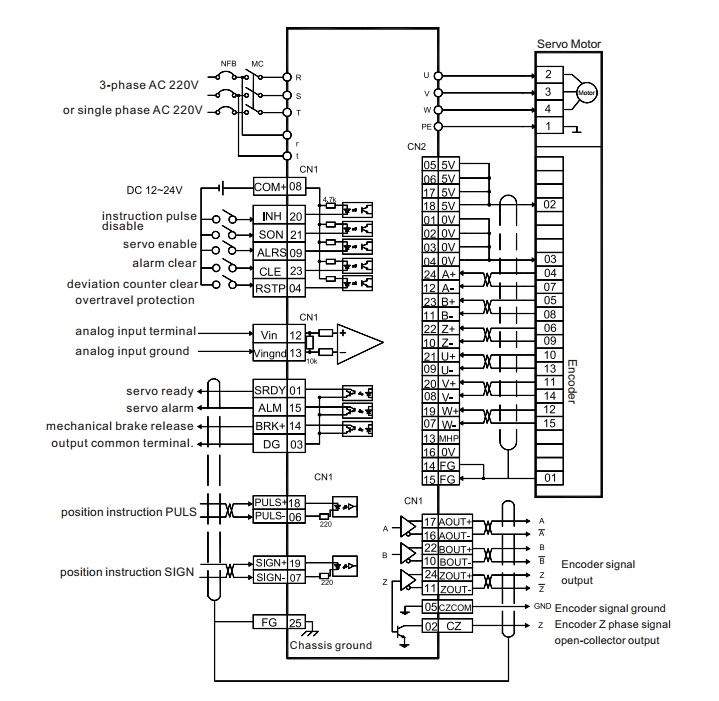

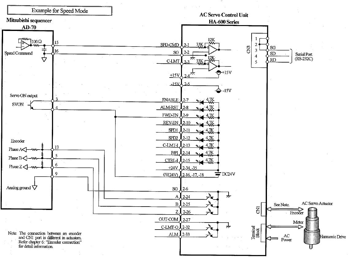

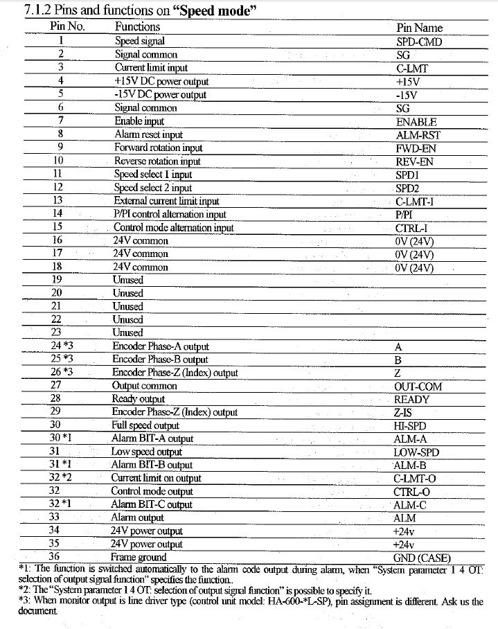

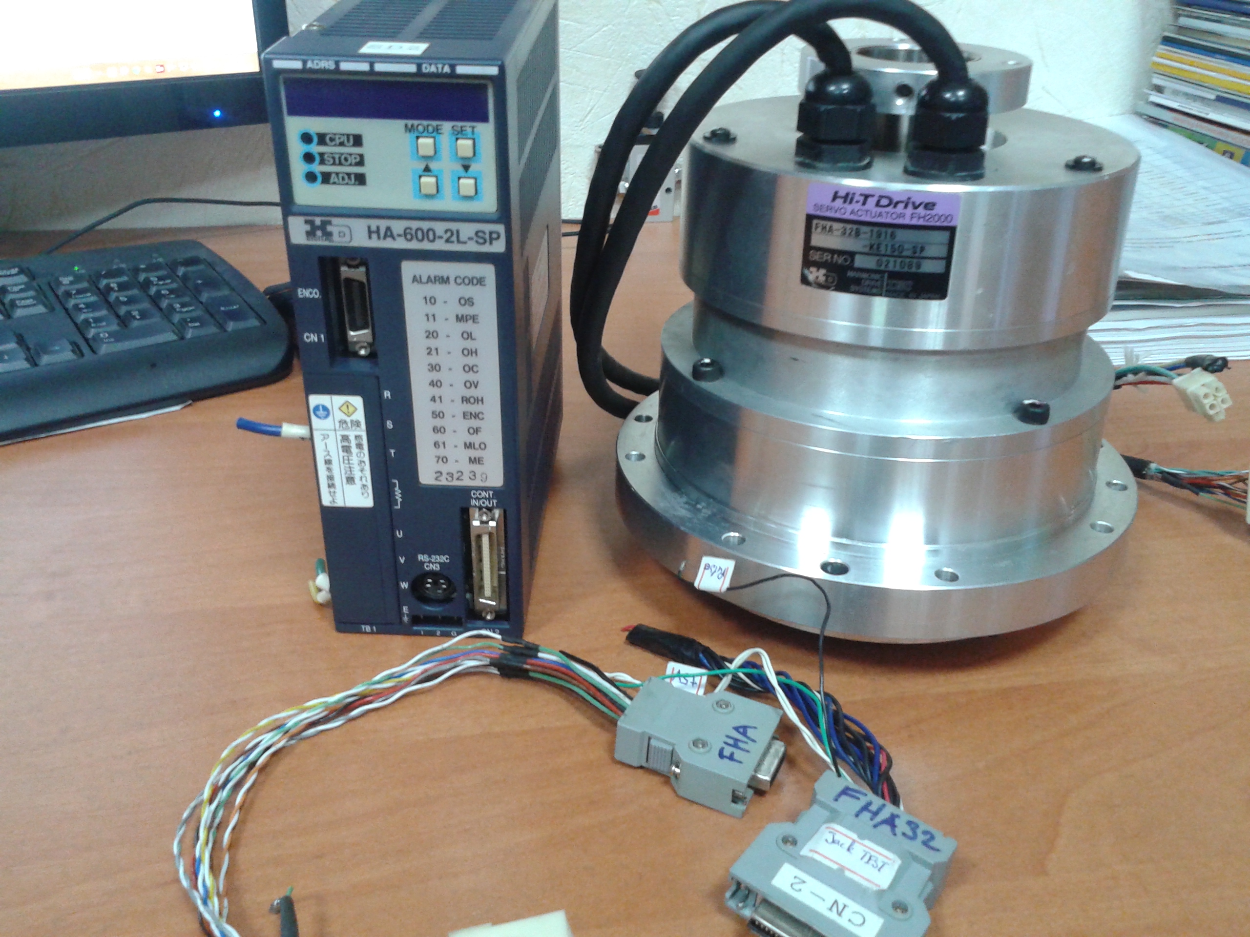

Приехал вот такой древний зверь. Первую проверку и настройку для управления +10В произвел.
теперь пытаюсь прикрутить к Каналогу... Не могу разобраться с энкодером... откуда брать А+ , А- и В+ , В- по схеме видно что с двигателя в усилитель они заходят а выходит непонятно что (для меня)
20160122_160159.jpg (3335 просмотров) <a class='original' href='./download/file.php?id=75038&mode=view' target=_blank>Загрузить оригинал (1.64 МБ)</a>
1.JPG (3335 просмотров) <a class='original' href='./download/file.php?id=75040&mode=view' target=_blank>Загрузить оригинал (170.87 КБ)</a>
2.JPG (3335 просмотров) <a class='original' href='./download/file.php?id=75041&mode=view' target=_blank>Загрузить оригинал (153.32 КБ)</a>
3.JPG (3335 просмотров) <a class='original' href='./download/file.php?id=75042&mode=view' target=_blank>Загрузить оригинал (131.37 КБ)</a>
4.JPG (3335 просмотров) <a class='original' href='./download/file.php?id=75043&mode=view' target=_blank>Загрузить оригинал (84.76 КБ)</a>
Re: Ввод в эксплуатацию ЧПУ системы на основе контроллера Kf
дык на схемах по русски же написано - "Output Signal" - 2-24 -Encoder Phaze A Output, 2-25 - Encoder Phase B Output и 2-26 - Encoder Phase Z Output. Только к каналогу нада еще и симметричный им сигнал подавать. он с не диференциальным не будет работать.

В том то и проблема что я не понимаю откуда его взять этот симметричный сигнал (
преобразователь делать. или заводить его на кфлоп. тот работает с не диференциальным сигналом.

Hanter писал(а):преобразователь делать. или заводить его на кфлоп. тот работает с не диференциальным сигналом.
а можно по подробнее про преобразователь?
и если на кфлоп завести сигнал то про аналоговое управление можно забыть как я понимаю?
почему ? аналог взять с каналога, а обратку завести на кфлоп. все будет жить. преобразователь - попробуйте у UkrSasha спросить - мне он давал информацию когда то.

Hanter писал(а):почему ? аналог взять с каналога, а обратку завести на кфлоп. все будет жить. преобразователь - попробуйте у UkrSasha спросить - мне он давал информацию когда то.
Hanter , я Вас правильно понимаю ?
По поводу преобразователя узнаю обязательно...
А какой вариант наиболее оптимальный?
Рисунок1.JPG (3310 просмотров) <a class='original' href='./download/file.php?id=75056&mode=view' target=_blank>Загрузить оригинал (7.86 МБ)</a>
зачем вы Z метку то на землю заводите ? это индексная метка. она должна прити на 15 пин - Axis 0 Home.

Hanter писал(а):зачем вы Z метку то на землю заводите ? это индексная метка. она должна прити на 15 пин - Axis 0 Home.
Вообще то Signal Ground был обозначен... а Z я не обозначал даже... ))
fishman писал(а):Вообще то Signal Ground был обозначен... а Z я не обозначал даже... ))
да. сори. сигнал граунд правильно заведен. :)
