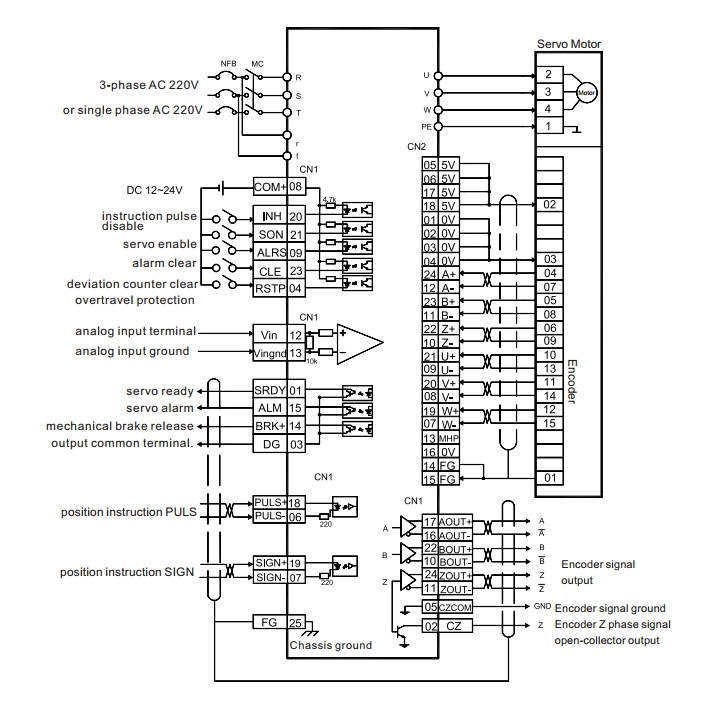

вопрос в тему: а есть смысл городить обратную связь с сервы с управлением по степдир? у неё есть выходы с энкодера ABZ.
они не будут соперничать? (серва и кфлоп)

есть серводрайвер и серводвигатель, которые управляются по степдир.
с серводрайвера есть выходы энкодера ABZ в дифф виде.
серва может работать с чпу без обратной связи, как шаговый.
что будет (и будет ли это правильно) подключить к кфлоп выходы энкодера с серводрайвера?
