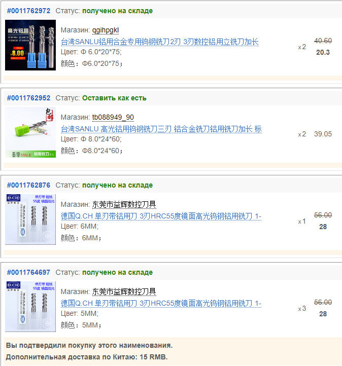

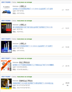

Через посредника заказал. 18 фрез. С пересылом 95$ + на таможню попаду на 20$.

shalek, а ты через какого посредника заказывал?
Сообщения: 2893
Re: Проект станка из алюминия 1000*800
Umnik писал(а):shalek, а ты через какого посредника заказывал?
Не реклама. Просто адекватный посредник. tbfocus.com Немного раньше на пробу заказал стружколом за 5$ от одного из посредников. Ценник они выставили за доставку AirMail 34$ :idiot:
У этих и калькулятор есть. Вес 18 фрез 600 грамм
Udjin писал(а):Через посредников http://taoblag.ru/. Берут немного.
Только нужно помнить о стоимости перемещения товаров через границу (250р/кг).
Для фрез не актуально, а если что поболя - то нужно учитывать. Да, доставляют они по России только Энергией.
жэсть, ну и комиссии у ваших посредников.
Я 5% плачу посреднику :hehehe:

Заказал небольшую кучку фрез с тао через посредника, предложенного Александром.
Достаточно быстро закупили, сделали фото заказа и после оплаты доставки отправили.
Весьма по божески вышло, уж точно дешевле алиэкспресса.

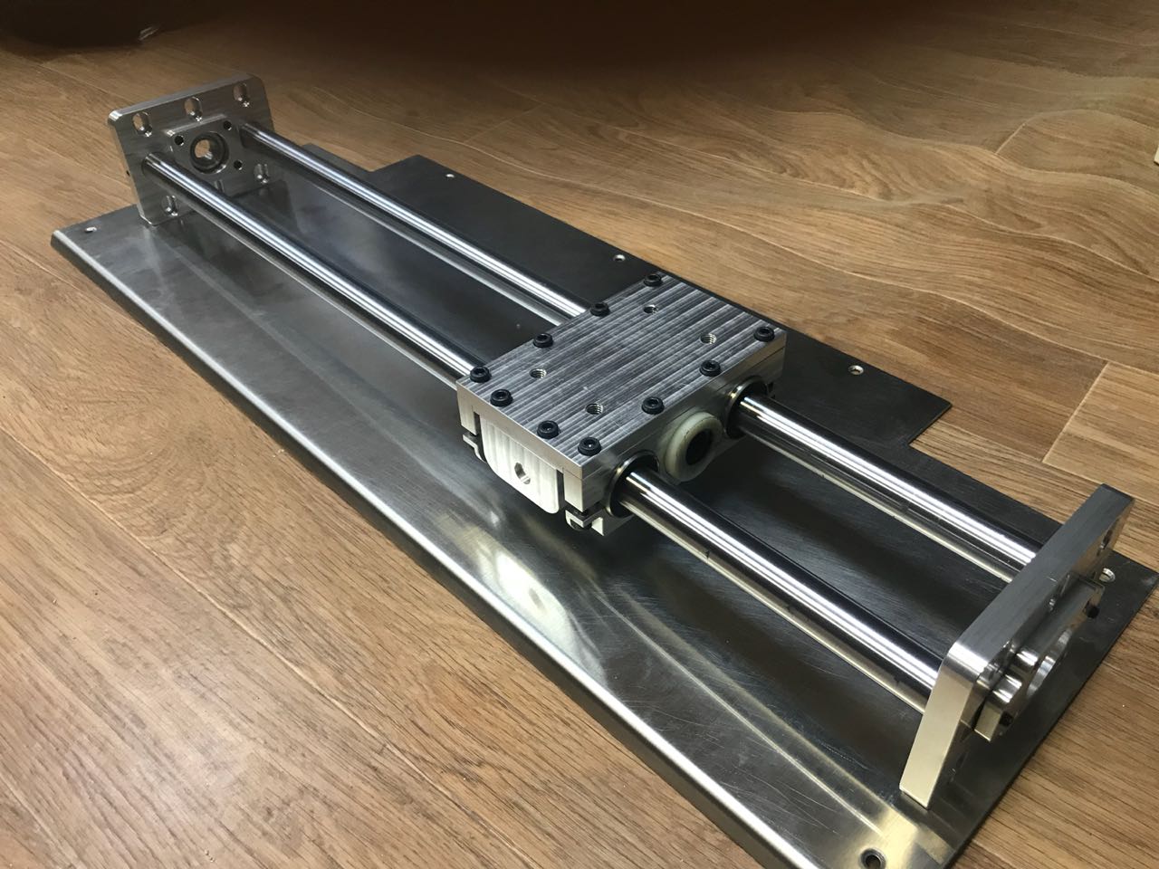

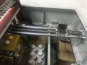

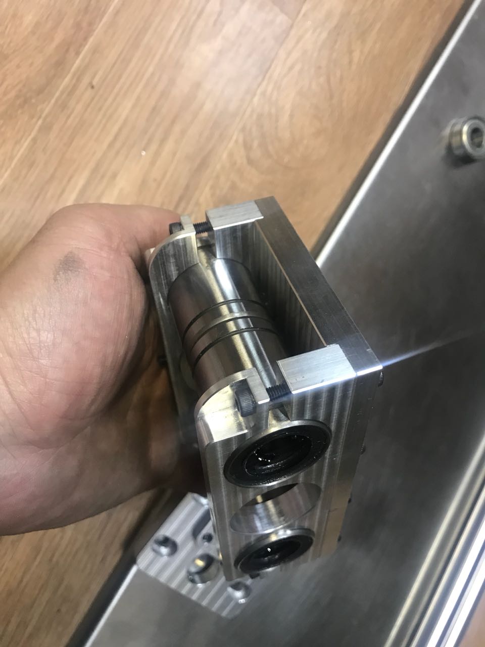

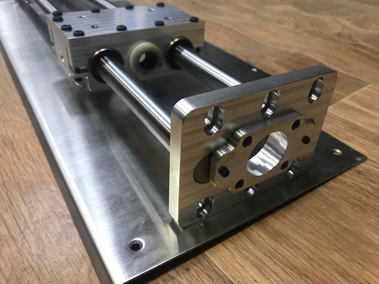

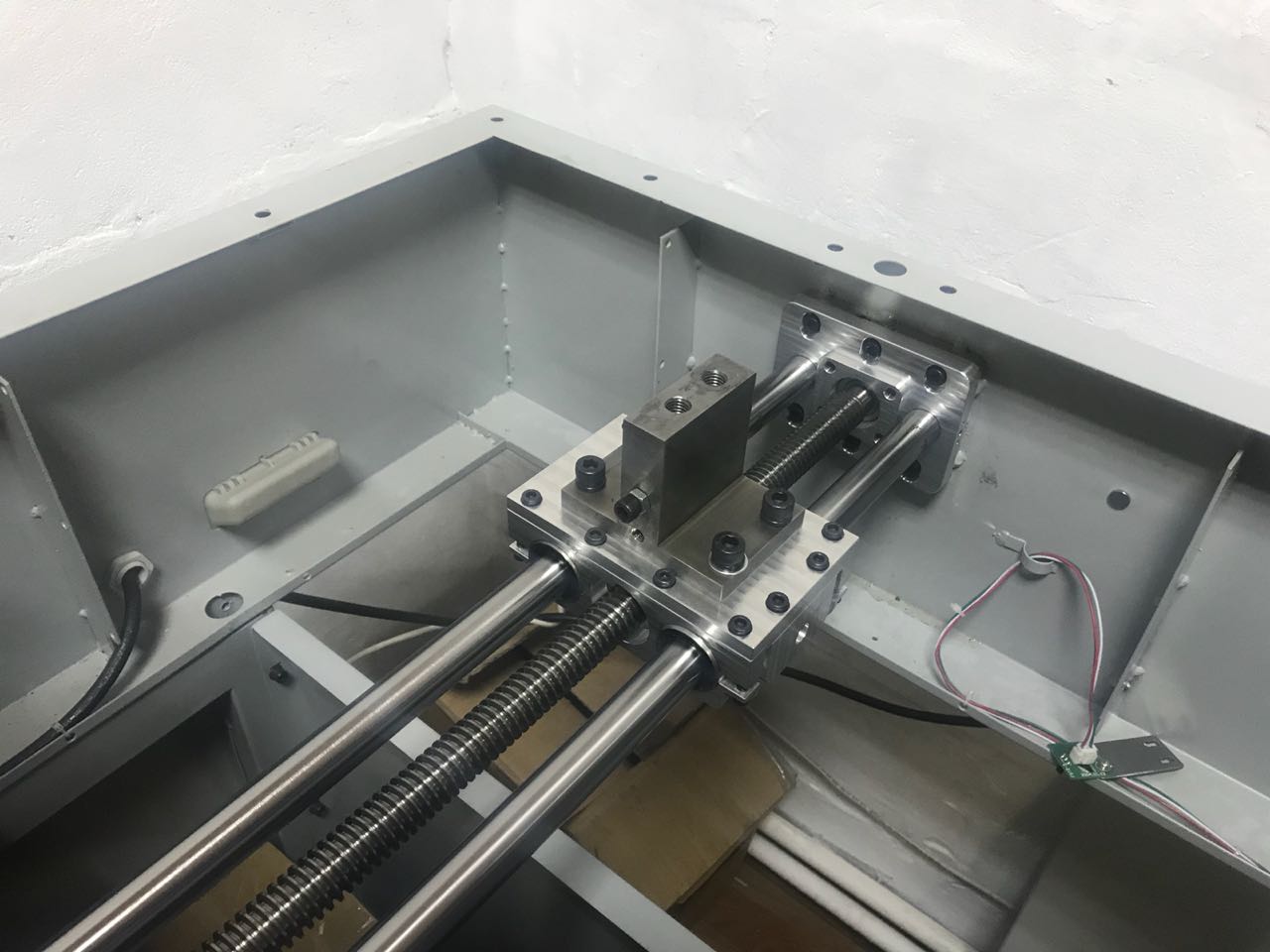

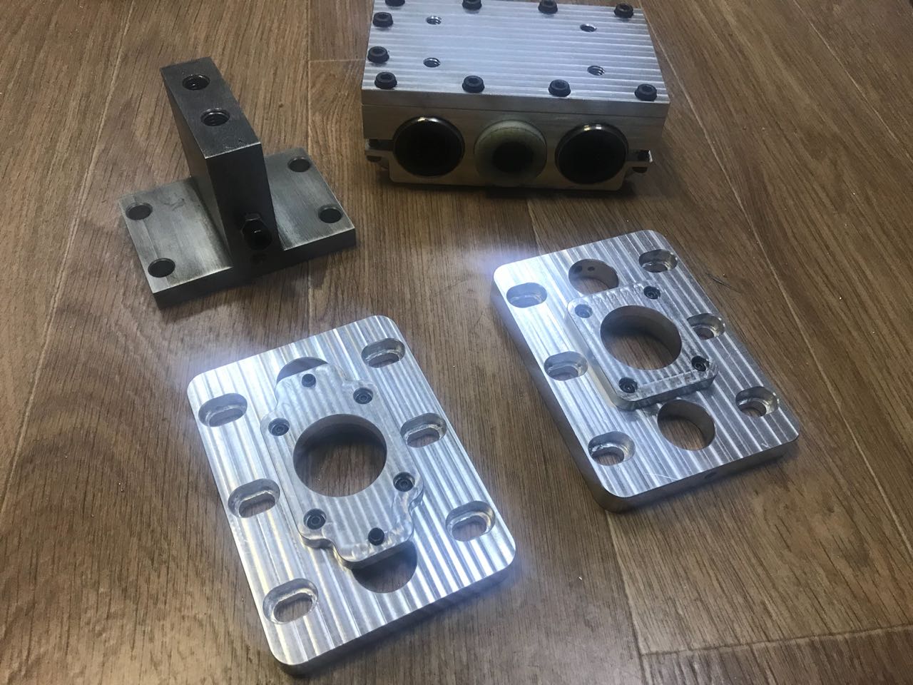

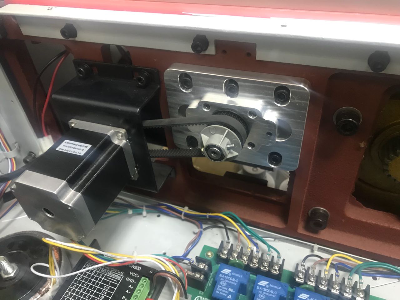

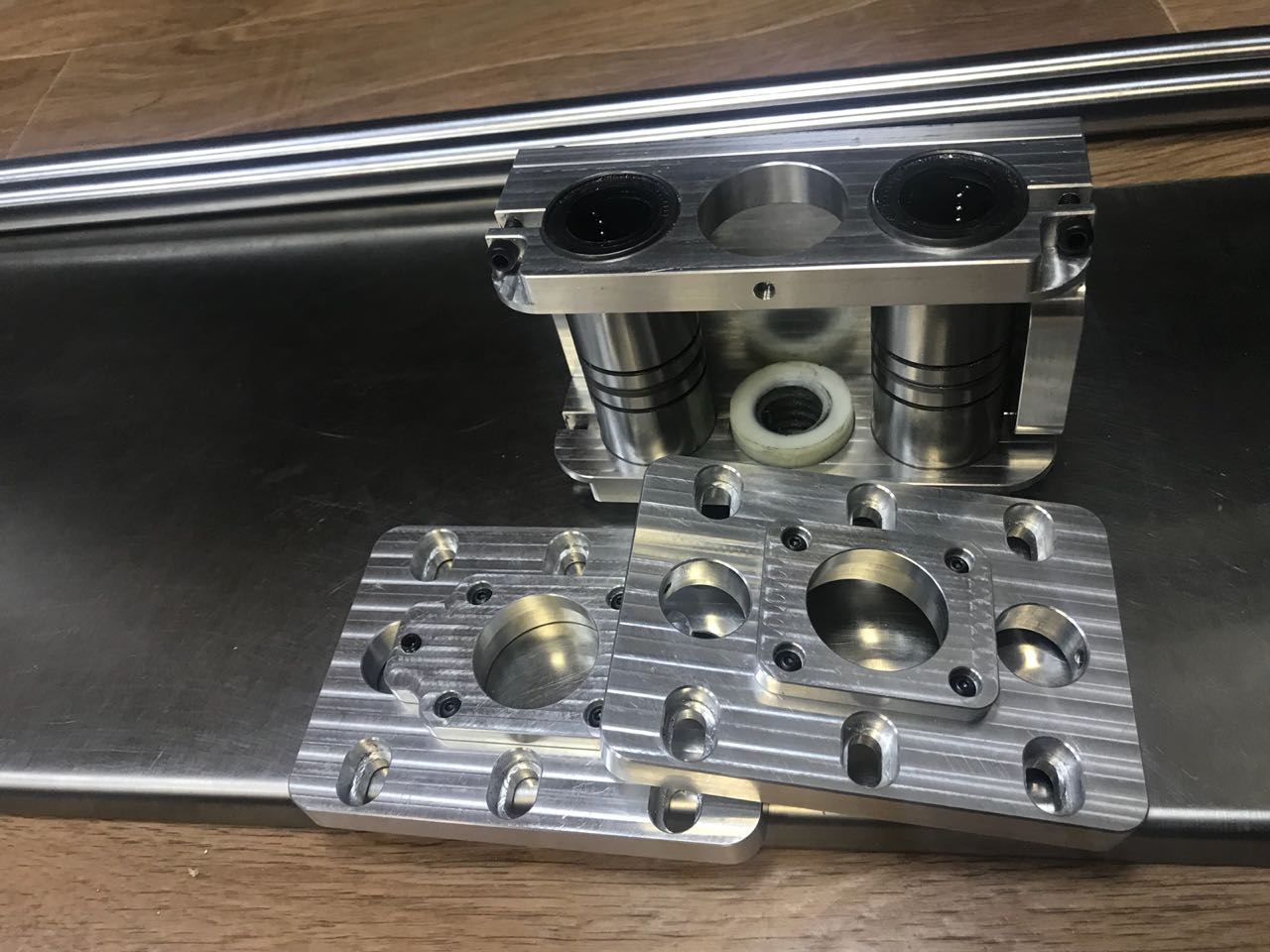

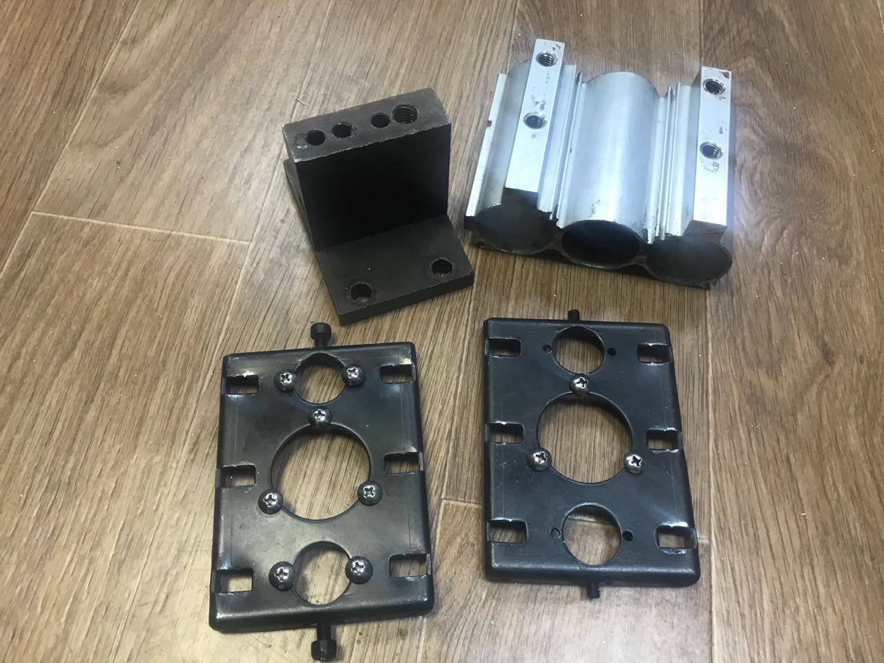

Не так давно помог товарищу в починке китайского резака.
Смог воочию увидеть что такое "китайский станок")) Вполне симпатичный снаружи и полный п....ц внутри.
Часть винтов была забита молотком, не встававшие видимо детальки так же усаживались на место кувалдометром.
Детали, требовавшие довольно высокой точности и соосности были изготовлены методом штамповки, другие же представляли собой просто кусок алюм. профиля, специально разработанного.
Трапецеидальная гайка на винте была из чугуняки и безбожно люфтила, что собственно и заставило взяться за исправление косяков.
После изготовления новой капролоновой гайки выяснилось, что люфт - это не брак, а своеобразное конструкторское решение, без которого двигаться блок с каретками не хочет, т.к. несоосность между валами и винтом достигает 1,5-2 мм! Пришлось делать кареточный блок и кронштейны валов заново.
Вот так вот было:
IMG-20180526-WA0006.jpg (8950 просмотров) <a class='original' href='./download/file.php?id=139802&mode=view' target=_blank>Загрузить оригинал (183.16 КБ)</a>
А вот новые детальки:
IMG-20180526-WA0007.jpg (8950 просмотров) <a class='original' href='./download/file.php?id=139803&mode=view' target=_blank>Загрузить оригинал (188.06 КБ)</a>
IMG-20180526-WA0003.jpg (8950 просмотров) <a class='original' href='./download/file.php?id=139799&mode=view' target=_blank>Загрузить оригинал (145.15 КБ)</a>
IMG-20180526-WA0000.jpg (8950 просмотров) <a class='original' href='./download/file.php?id=139798&mode=view' target=_blank>Загрузить оригинал (96.56 КБ)</a>
Все в сборе:
IMG-20180526-WA0004.jpg (8950 просмотров) <a class='original' href='./download/file.php?id=139800&mode=view' target=_blank>Загрузить оригинал (125.91 КБ)</a>
IMG-20180526-WA0005.jpg (8950 просмотров) <a class='original' href='./download/file.php?id=139801&mode=view' target=_blank>Загрузить оригинал (178.39 КБ)</a>
И на станке:
IMG-20180526-WA0009.jpg (8950 просмотров) <a class='original' href='./download/file.php?id=139805&mode=view' target=_blank>Загрузить оригинал (102.94 КБ)</a>
IMG-20180526-WA0010.jpg (8950 просмотров) <a class='original' href='./download/file.php?id=139806&mode=view' target=_blank>Загрузить оригинал (105.45 КБ)</a>
IMG-20180526-WA0008.jpg (8950 просмотров) <a class='original' href='./download/file.php?id=139804&mode=view' target=_blank>Загрузить оригинал (125.24 КБ)</a>
Сдается мне, что и фрезеры братья-китайцы делают аналогично...

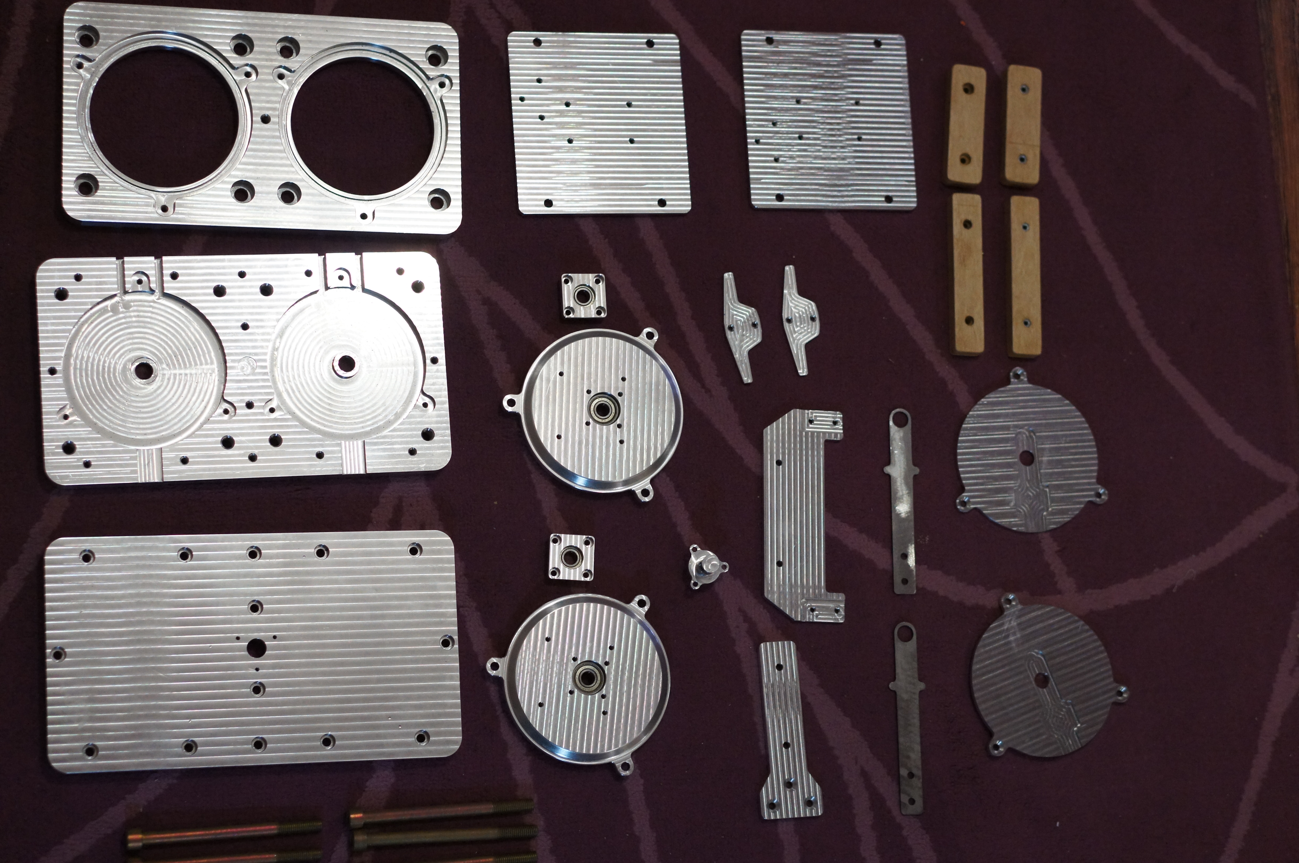

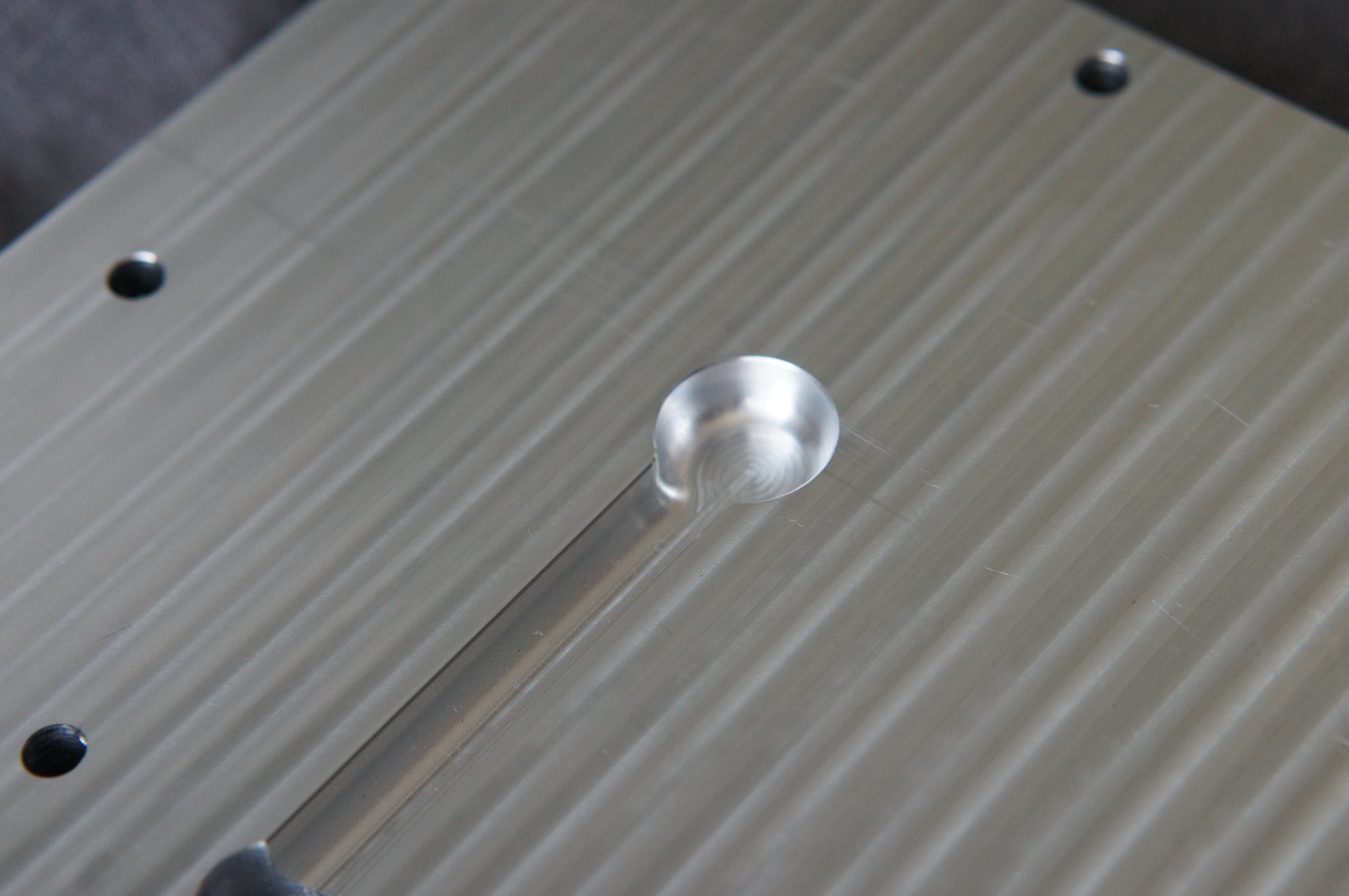

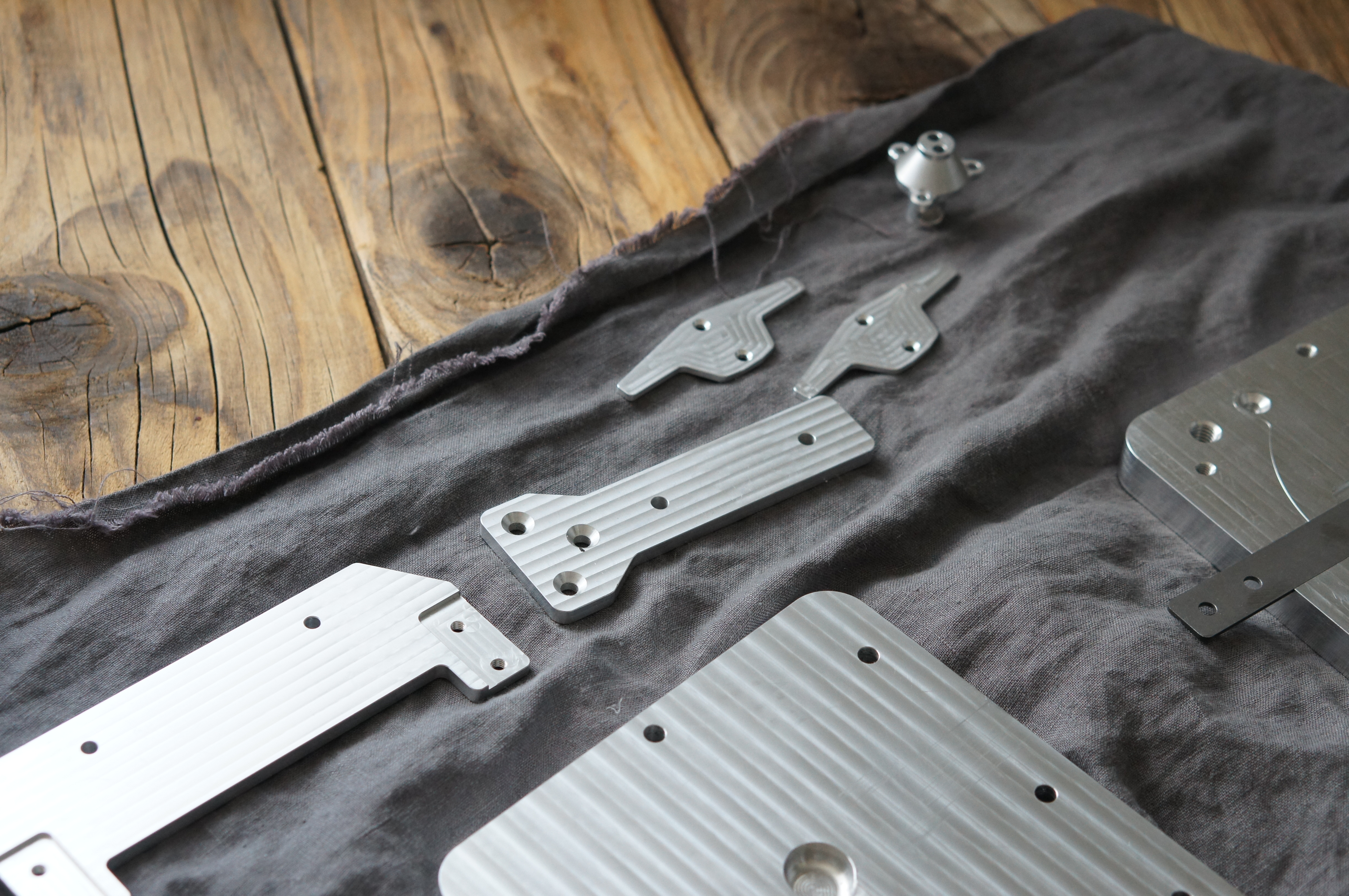

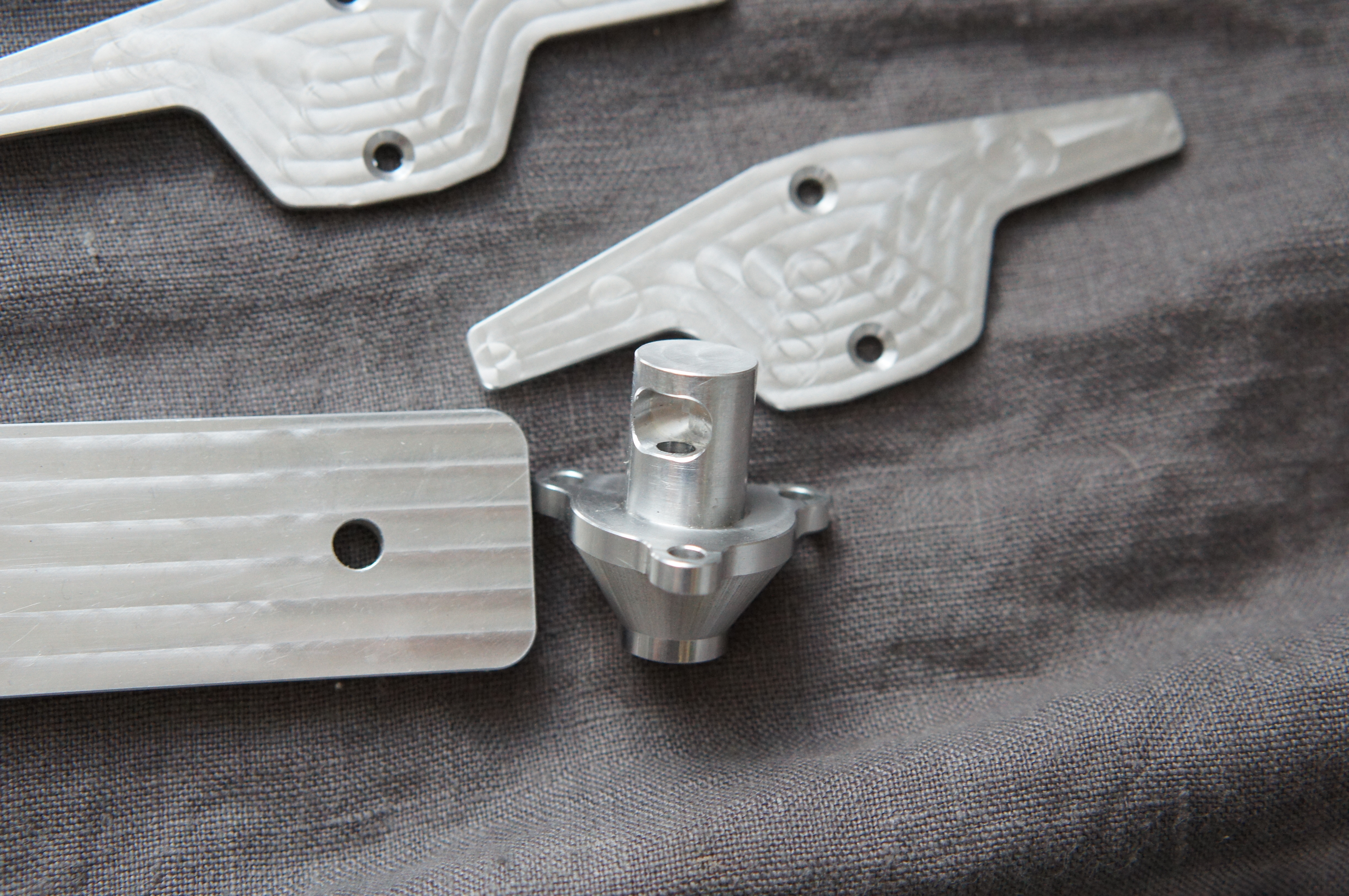

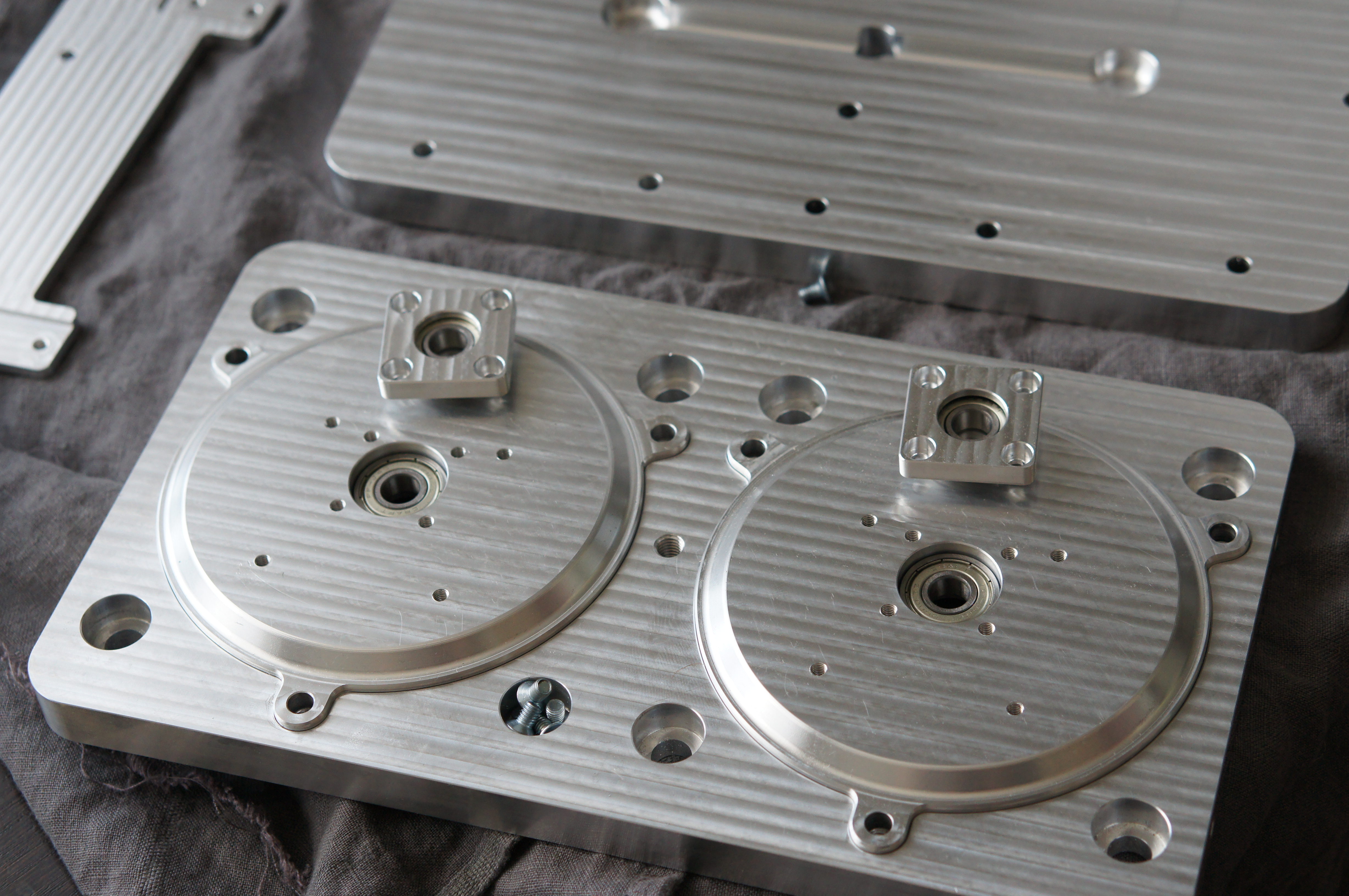

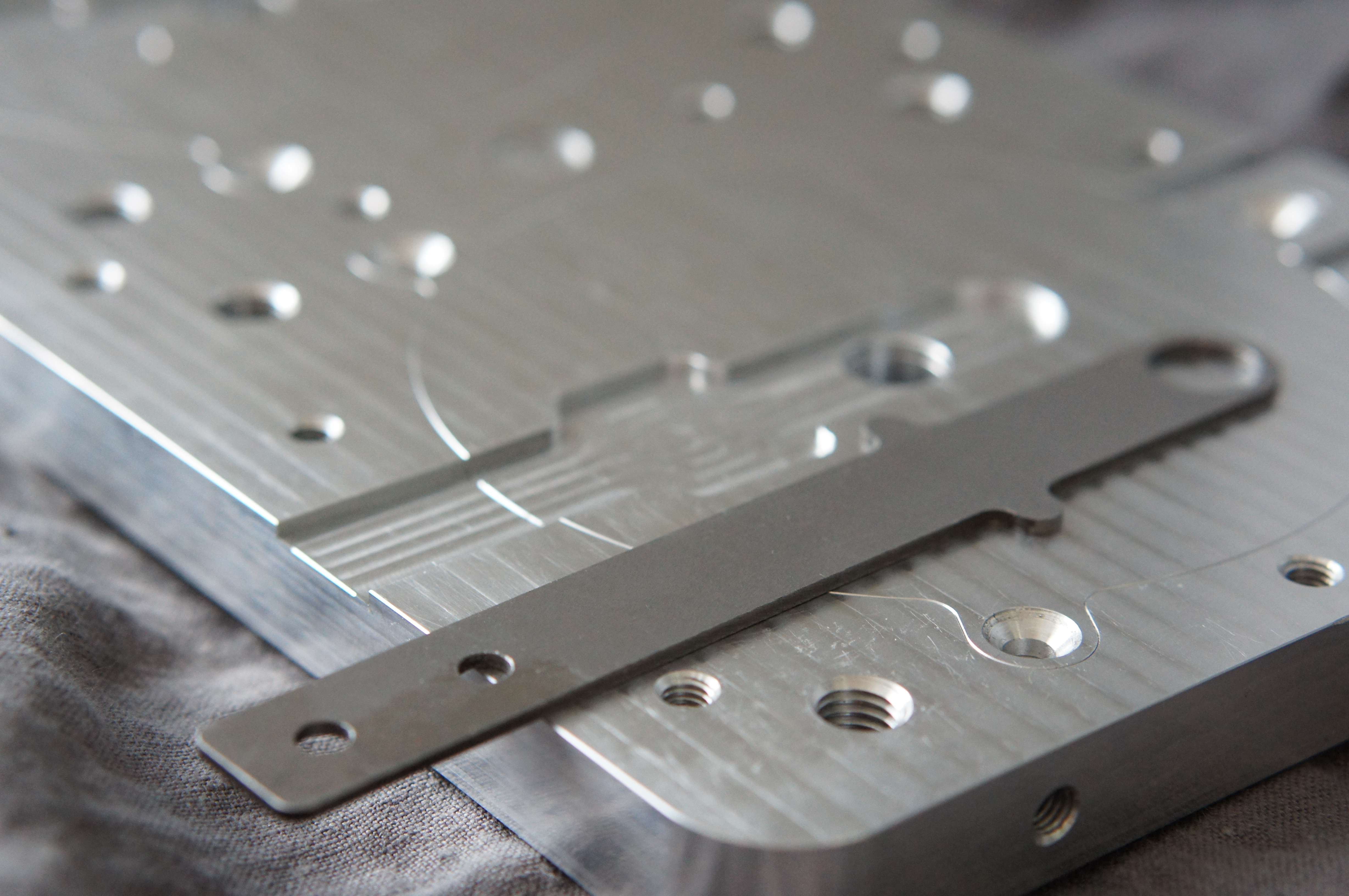

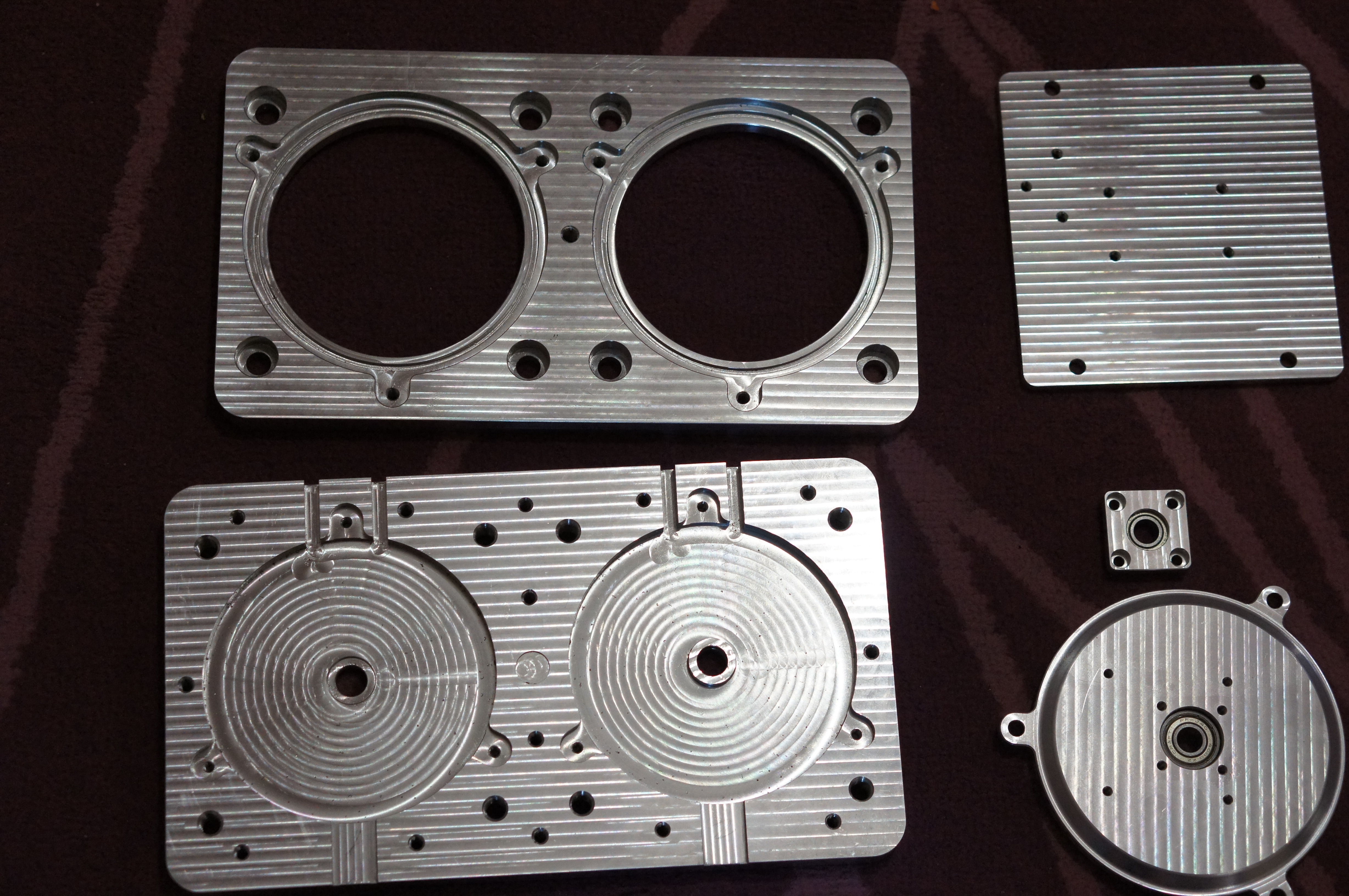

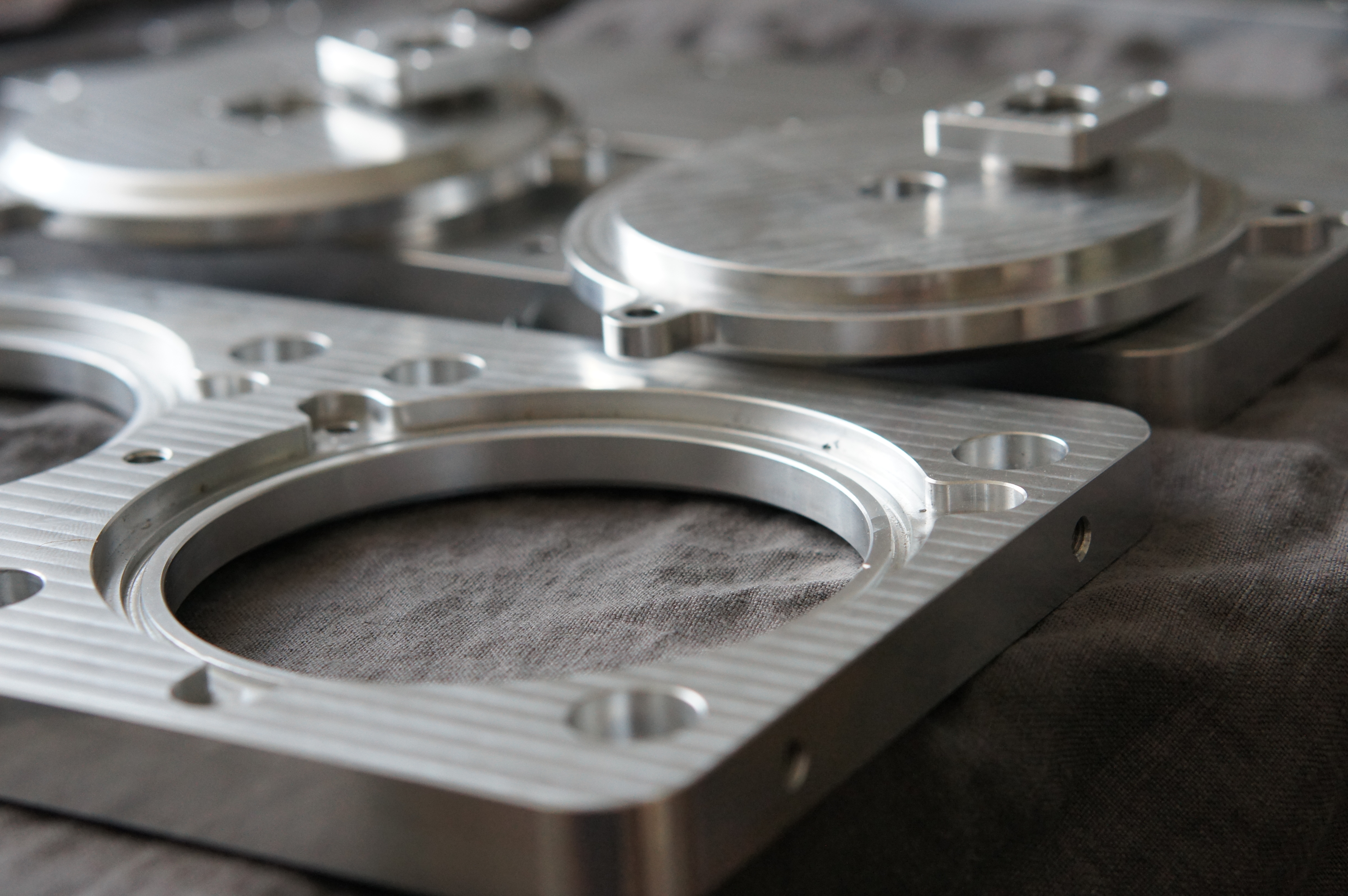

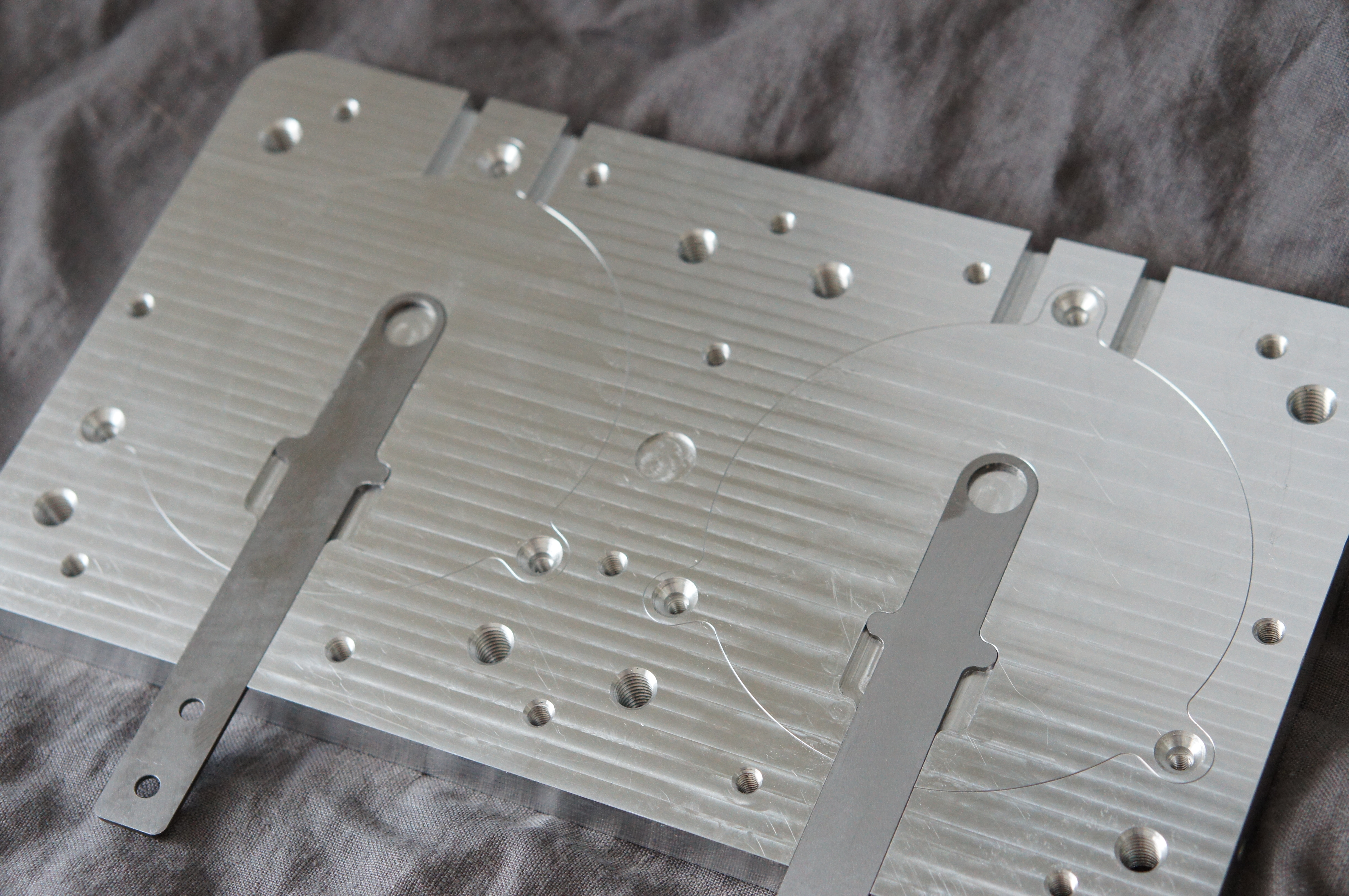

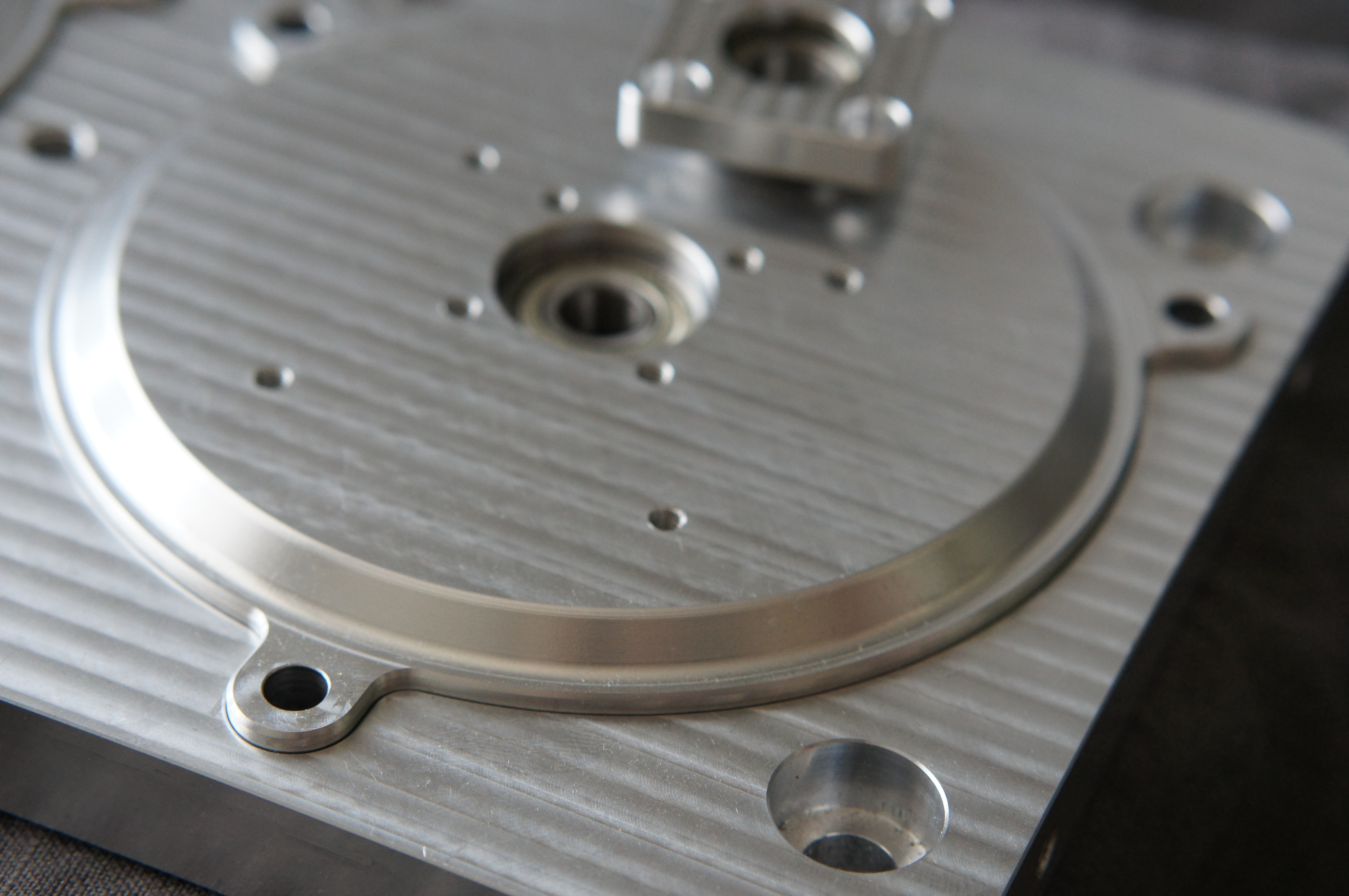

Сделал небольшой заказик на партию деталек для аппарата для литья силикона.
Материал - АК4-1ЧТ, АМГ6.
Как всегда, спасибо Леониду Васильеву за хороший металл по вкусной цене.
В детальках были места, которые обкатывал различными шариковыми фрезами.
Поверхность вроде получилась неплохой...
Так же, было несколько весьма точных деталей с посадками под подшипники и просто с ответными частями других деталей.
Повторяемость и точность станочка вполне позволяет с ходу попадать в 2.5-3 сотки, а в случае необходимости путем коррекции диаметра инструмента то и в сотку-полторы.
Не нравится недостаточная жесткость по оси Y - видимо, одинарная гайка и одна опора FK12 все же слабое место.
Озвученные 3 сотки погрешности почти всегда вдоль портала...
Несколько фоток:
DSC00023.JPG (8645 просмотров) <a class='original' href='./download/file.php?id=142181&mode=view' target=_blank>Загрузить оригинал (4.63 МБ)</a>
DSC00024.JPG (8645 просмотров) <a class='original' href='./download/file.php?id=142182&mode=view' target=_blank>Загрузить оригинал (5.31 МБ)</a>
DSC00076.JPG (8645 просмотров) <a class='original' href='./download/file.php?id=142173&mode=view' target=_blank>Загрузить оригинал (5.16 МБ)</a>
DSC00077.JPG (8645 просмотров) <a class='original' href='./download/file.php?id=142174&mode=view' target=_blank>Загрузить оригинал (5.28 МБ)</a>
DSC00078.JPG (8645 просмотров) <a class='original' href='./download/file.php?id=142175&mode=view' target=_blank>Загрузить оригинал (5.22 МБ)</a>
DSC00079.JPG (8645 просмотров) <a class='original' href='./download/file.php?id=142176&mode=view' target=_blank>Загрузить оригинал (5.66 МБ)</a>
DSC00080.JPG (8645 просмотров) <a class='original' href='./download/file.php?id=142177&mode=view' target=_blank>Загрузить оригинал (4.25 МБ)</a>
DSC00081.JPG (8645 просмотров) <a class='original' href='./download/file.php?id=142178&mode=view' target=_blank>Загрузить оригинал (3.91 МБ)</a>
DSC00082.JPG (8645 просмотров) <a class='original' href='./download/file.php?id=142179&mode=view' target=_blank>Загрузить оригинал (4.13 МБ)</a>
DSC00083.JPG (8645 просмотров) <a class='original' href='./download/file.php?id=142180&mode=view' target=_blank>Загрузить оригинал (4.16 МБ)</a>
DSC00084.JPG (8645 просмотров) <a class='original' href='./download/file.php?id=142183&mode=view' target=_blank>Загрузить оригинал (4.09 МБ)</a>
DSC00085.JPG (8645 просмотров) <a class='original' href='./download/file.php?id=142184&mode=view' target=_blank>Загрузить оригинал (4.34 МБ)</a>

ну если с 10:20 часов ни у кого не возникло вопроса, а я реально сидел и ждал, то спрошу первый: С первого раза всё вот так круто получилось? Микрометр есть? Как контролировал размеры? (обычно если пишу что влез в размер, то прикрепляю фото) Далее, что значит недостаточная жесткость? поясни плиз, типа вибрации, или пляска размеров..уточни
Umnik
Сообщения: 2344
Репутация: 2153
Настоящее имя: Георгий
Откуда: Калуга
Сообщение Umnik »
sima8520 писал(а):ну если с 10:20 часов ни у кого не возникло вопроса, а я реально сидел и ждал, то спрошу первый: С первого раза всё вот так круто получилось? Микрометр есть? Как контролировал размеры? (обычно если пишу что влез в размер, то прикрепляю фото) Далее, что значит недостаточная жесткость? поясни плиз, типа вибрации, или пляска размеров..уточни
И да и нет)) Были места,где я косячил, особенно на первых детальках, но это по своей собственной неосмотрительности.
То померить длину инструмента после смены забыл, то еще что...
Но после третьей деталюхи втянулся и пошло все ровно.
С некоторыми стратегиями пришлось разбираться, так что пару вечеров просто втыкал в солид и пробовал различные варианты.
Но в целом все ответственные деталюхи и места на деталюхах получились вполне сносно.
Ни одну детальку переделывать не пришлось - это уже радует))
А по поводу соток - это скорее наблюдение, сделанное за все время знакомства со станком, нежели за время работы над этим заказом.
Микрометр есть, буду что-то несложное пилить - покажу.
Суть в чем: режем например квадратик 20*20. Не замеряю Ф фрезы, игнорирую биение цанги, в каме просто указываю размер инструмента - например, Ф6 мм.
Можно быть на 90% уверенным, что фактические размеры квадратика будут между 19,97 и 20,00 мм по любой из сторон.
Причем вдоль длинной оси (где два винта и две опоры) будет ближе к требуемому, допустим 19,99, а вдоль портала (один винт, одна опора) реальный размер скорее всего будет отличаться чуть побольше - допустим, 19,975.
Это бывает не всегда, видимо, острота фрезы, скорость подачи и т.п. вносят коррективы, но в целом описанная закономерность имеет место быть.

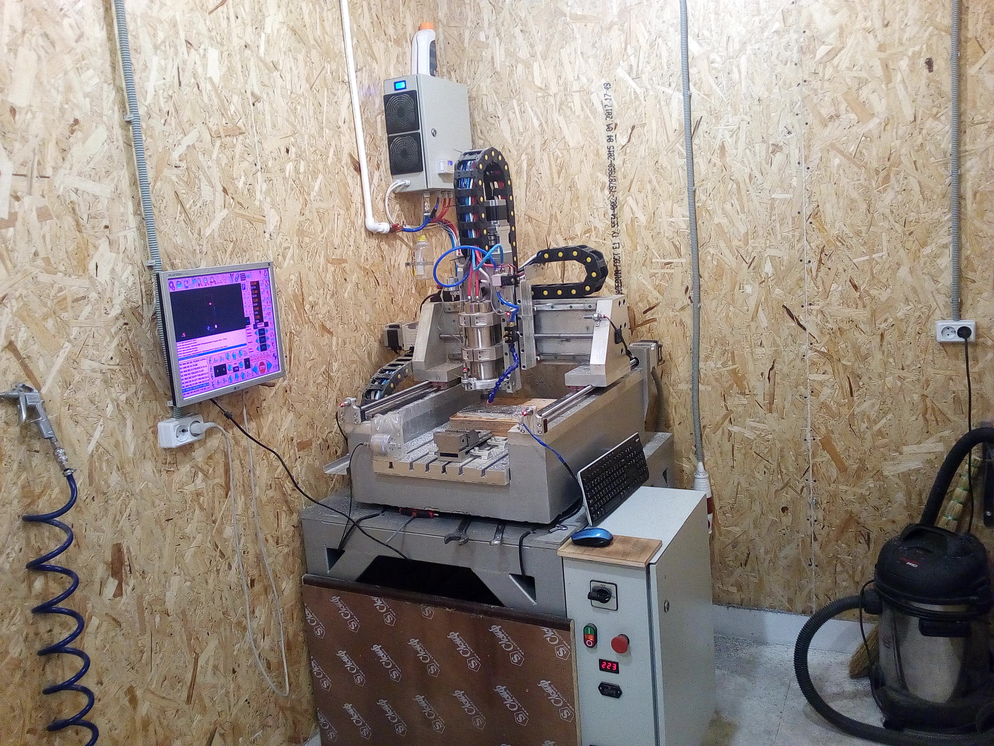

Nonstopich
Сообщения: 959
Репутация: 284
Сообщение Nonstopich »
Заяс (С) :)

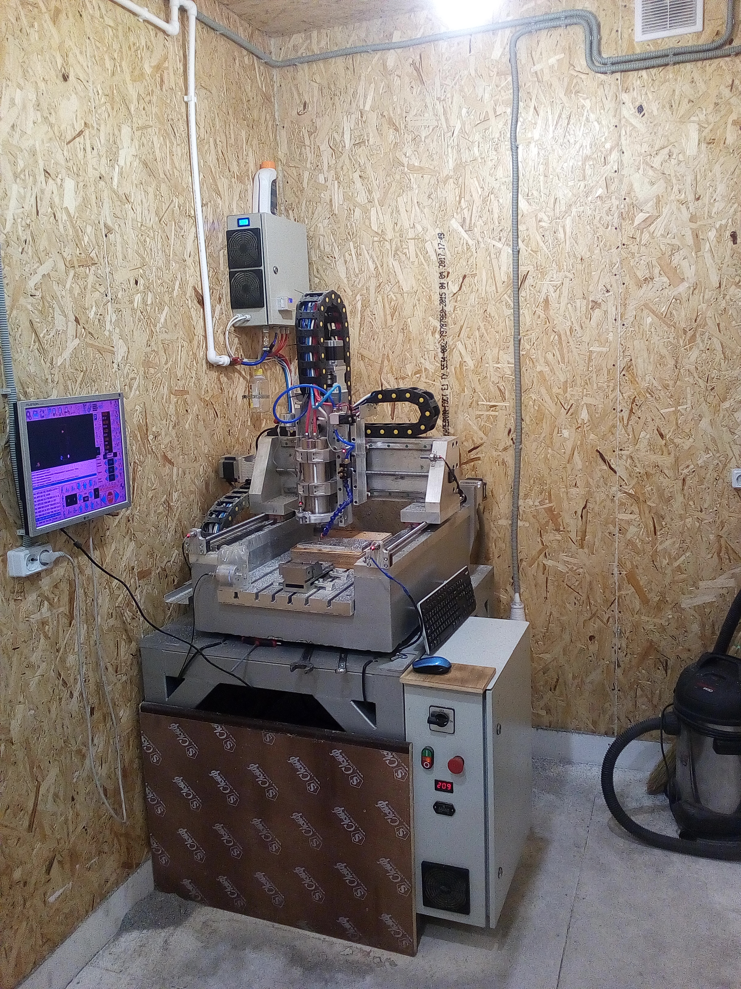

Покажите, пожалуйста, станок в полный рост, в полном обвесе.
Отлистал 12 страниц назад, не нашёл общего "вида" так сказать.

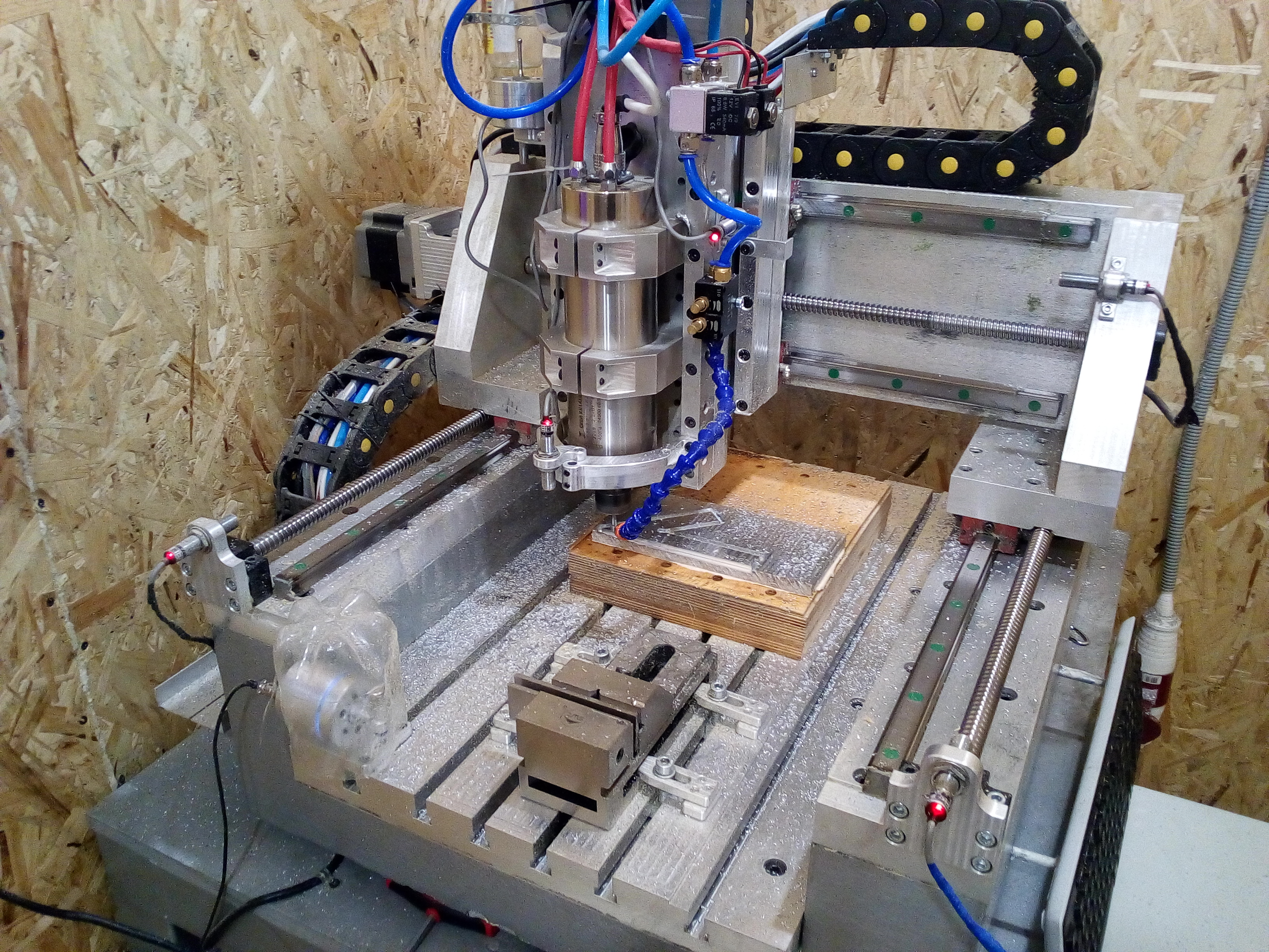

Nonstopich писал(а):Покажите, пожалуйста, станок в полный рост, в полном обвесе.
Сделал пару фоток на телефон, извиняюсь за качество.
IMG_20180703_164434.jpg (8495 просмотров) <a class='original' href='./download/file.php?id=142270&mode=view' target=_blank>Загрузить оригинал (4.28 МБ)</a>
IMG_20180703_164449.jpg (8495 просмотров) <a class='original' href='./download/file.php?id=142271&mode=view' target=_blank>Загрузить оригинал (3.81 МБ)</a>
IMG_20180703_164508.jpg (8495 просмотров) <a class='original' href='./download/file.php?id=142272&mode=view' target=_blank>Загрузить оригинал (3.93 МБ)</a>

А что за 3й (самый нижний) хомут на шпинделе?
Цанги высокоточные?
Umnik
Сообщения: 2344
Репутация: 2153
Откуда: Калуга
Сообщение Umnik »
Kiriller, это кронштеин для центроискателя, чтобы не зажимать каждый раз в шпиндель.
Re: Проект станка из алюминия 1000*800 #484
Цанги неплохие, брал на али рублей по 700 вроде за шт, в теме выше давал ссылку на продавана.
Продавец заявляет биение до 0,005 мм, около того наверно и есть.
