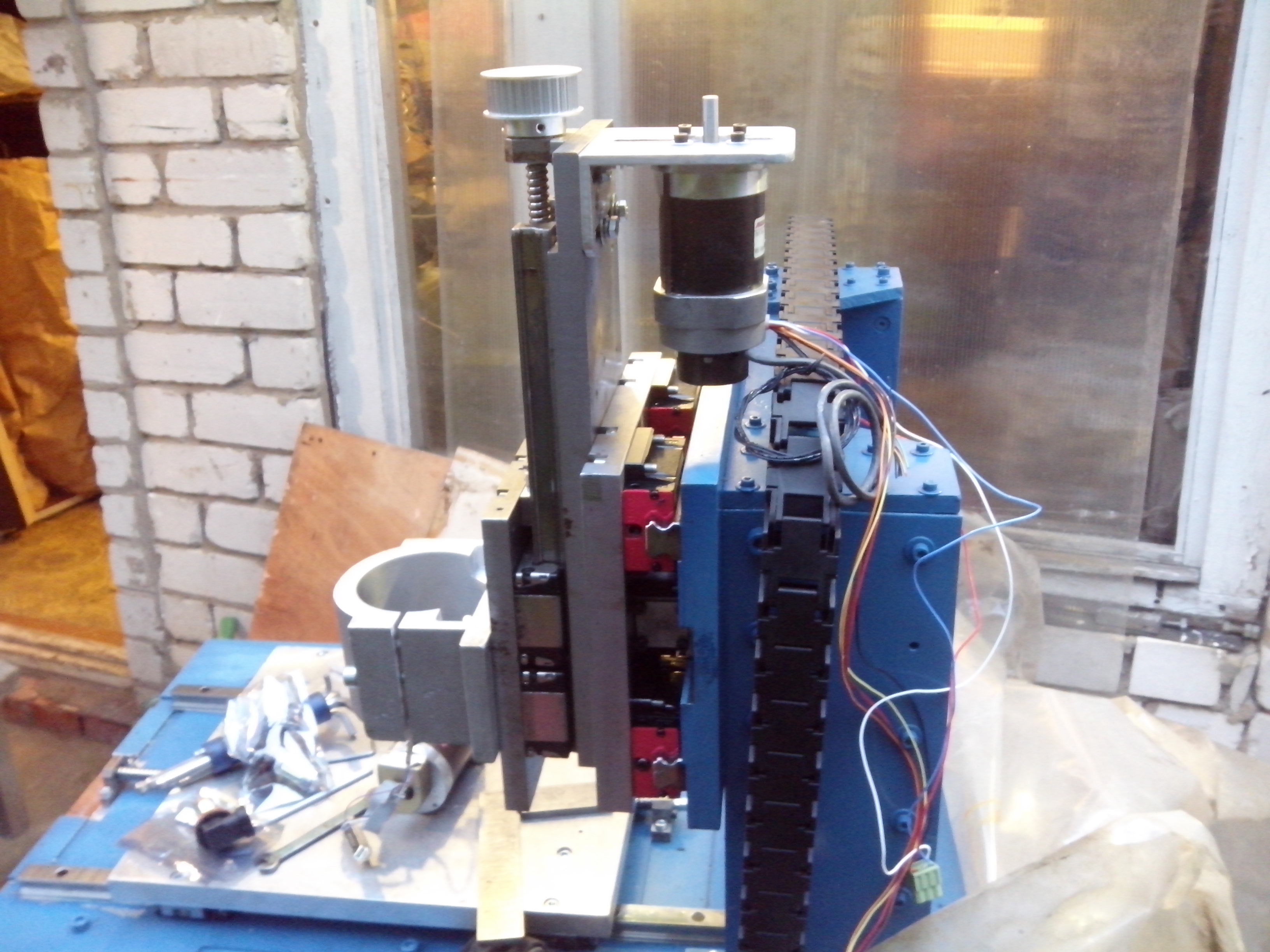

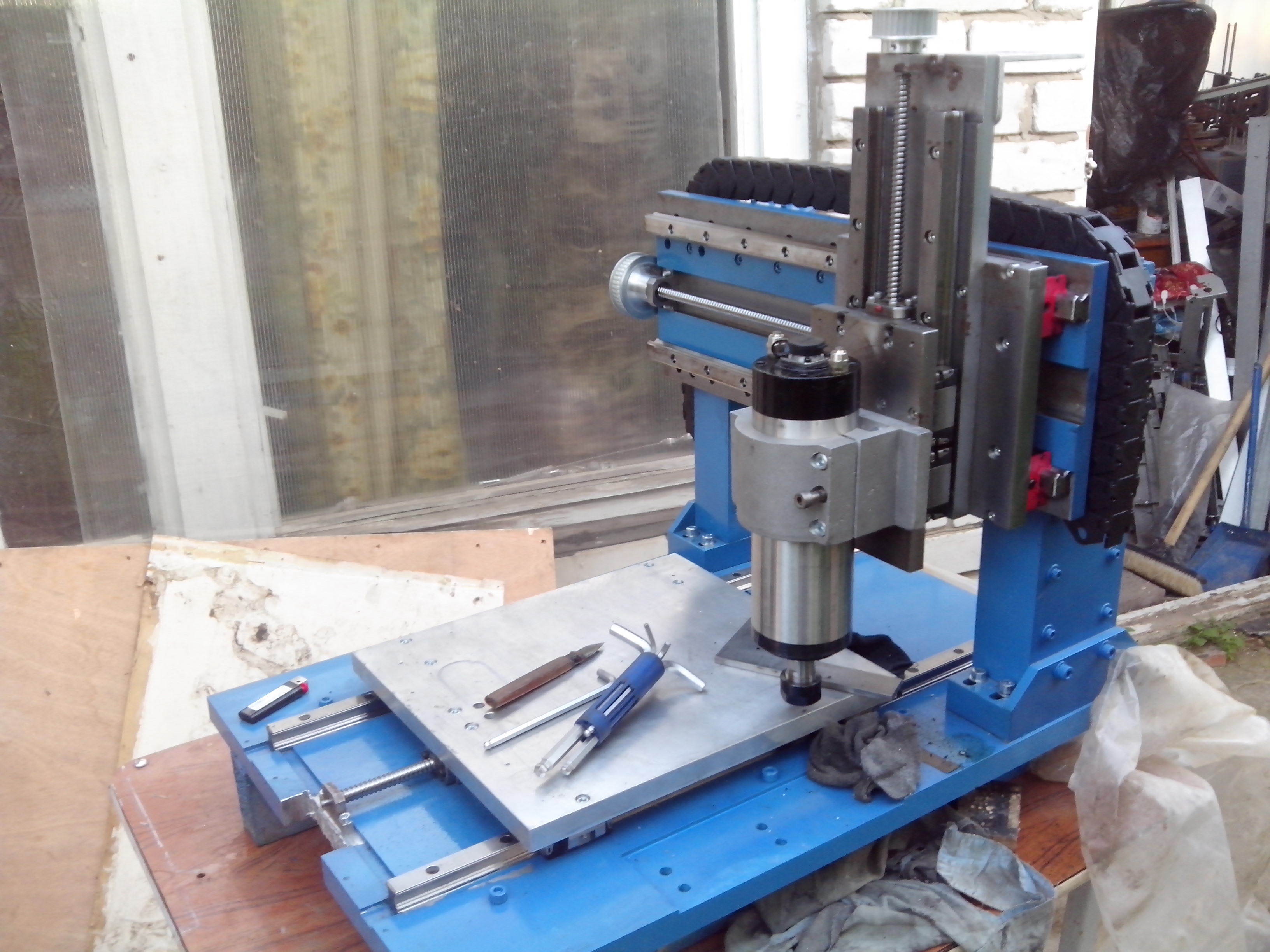

Закончил с механикой. Осталось повесить моторы, датчики, кабельканалы.
IMG_20150723_200218.jpg (2745 просмотров) <a class='original' href='./download/file.php?id=54746&mode=view' target=_blank>Загрузить оригинал (709.31 КБ)</a>
Re: Не гравер, но маленький фрезер. В процессе.
nERV писал(а):Закончил с механикой. Осталось повесить моторы, датчики, кабельканалы
Скоро Ник к ордену представит :)
Сообщение nERV »
На фото видны мои боль и слезы... красненькие крышечки подшипников хсак, рельсы хивин. Не нашлось у меня рексрота на эту ось :(
Predator писал(а):Скоро Ник к ордену представит
Это будет второй заход :)
nERV писал(а):Это будет второй заход
Несколько заходов и Афтаева догонишь :)

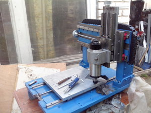

Теперь это настоящий станок, уже есть рабочий орган :)
Что интересно, оси можно двигать руками, швп крутится сама, хоть и с мелким шагом.
