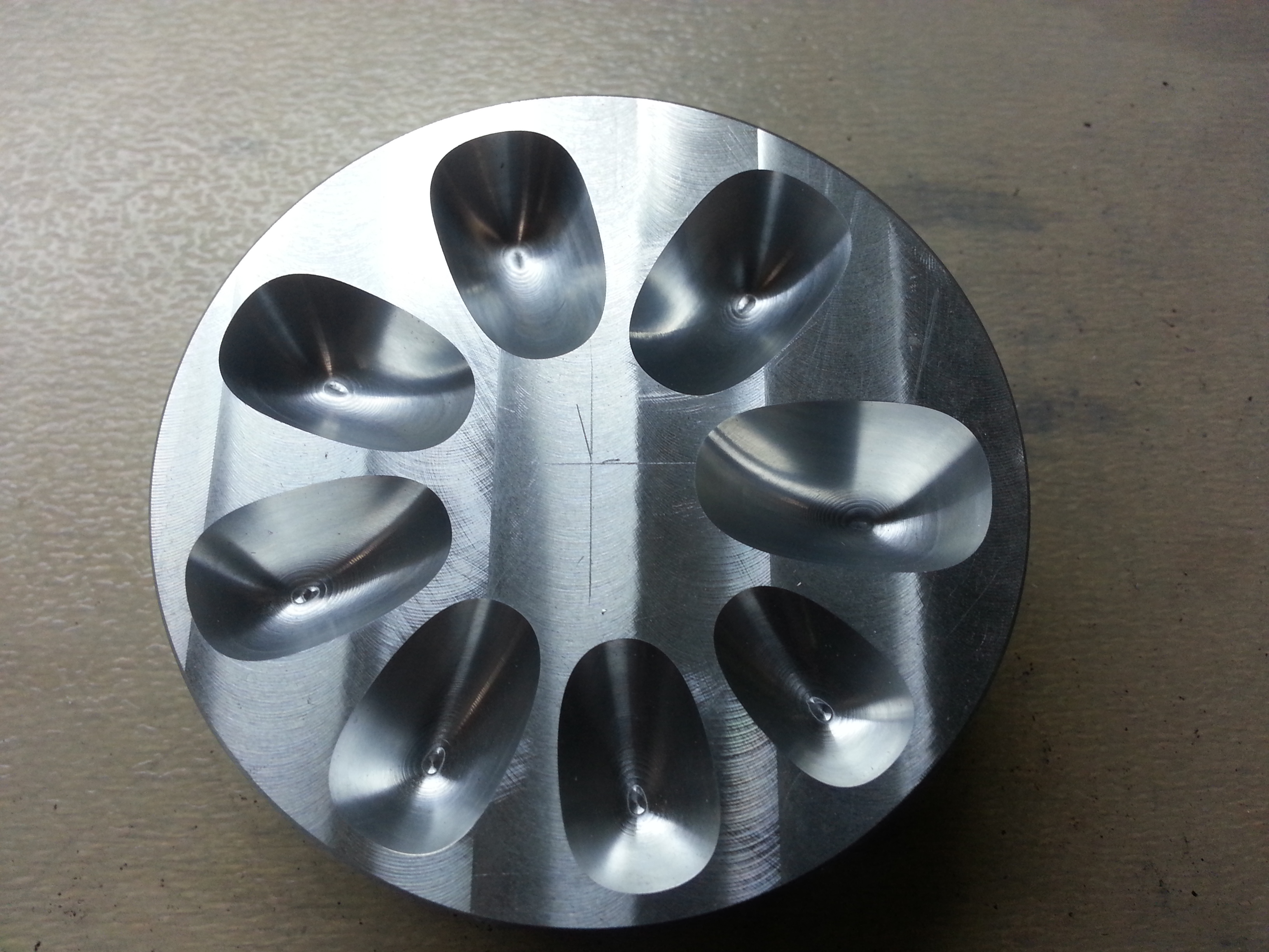

Re: чпу фрезер 600х400 по металлу
Станок радует хорошим качеством чистовых 3д поверхностей практически под полировку.

Каким инструментом работаешь, на каких режимах, долго по времени? :good: :good:

frezeryga писал(а):Станок радует хорошим качеством чистовых 3д поверхностей практически под полировку.
а это че такое?
это сталь?
http://www.zavetrom.ru
Д16т чистовая была шариком 4мм шаг по z 0.1мм.

frezeryga писал(а): шаг по z 0.1мм.
А чего не нормальная стратегия с постоянным шагом по криволинейной плоскости? А то в нижней части впадины шаги от фрезы уже видны.
мой кам такое неумеет а повермил еще не освоил и не протестировал.
