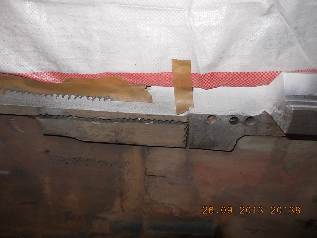

Нужно плиту шлифануть, по ней пошабрить Zedex. а потом по верхней пришабривают суппорт.

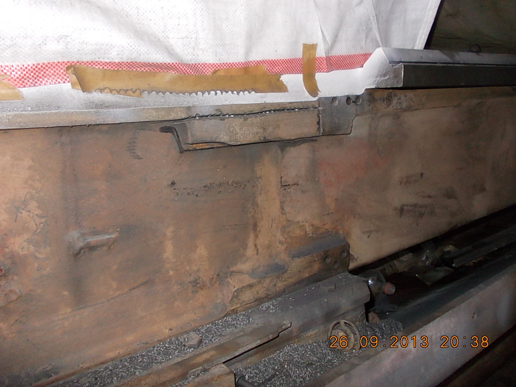

Перед покраской нужно спилькать это место, мешает для установки нового мотора.
DSCN2034.JPG (4279 просмотров) <a class='original' href='./download/file.php?id=19065&mode=view' target=_blank>Загрузить оригинал (248.29 КБ)</a>
DSCN2035.JPG (4279 просмотров) <a class='original' href='./download/file.php?id=19066&mode=view' target=_blank>Загрузить оригинал (256.75 КБ)</a>

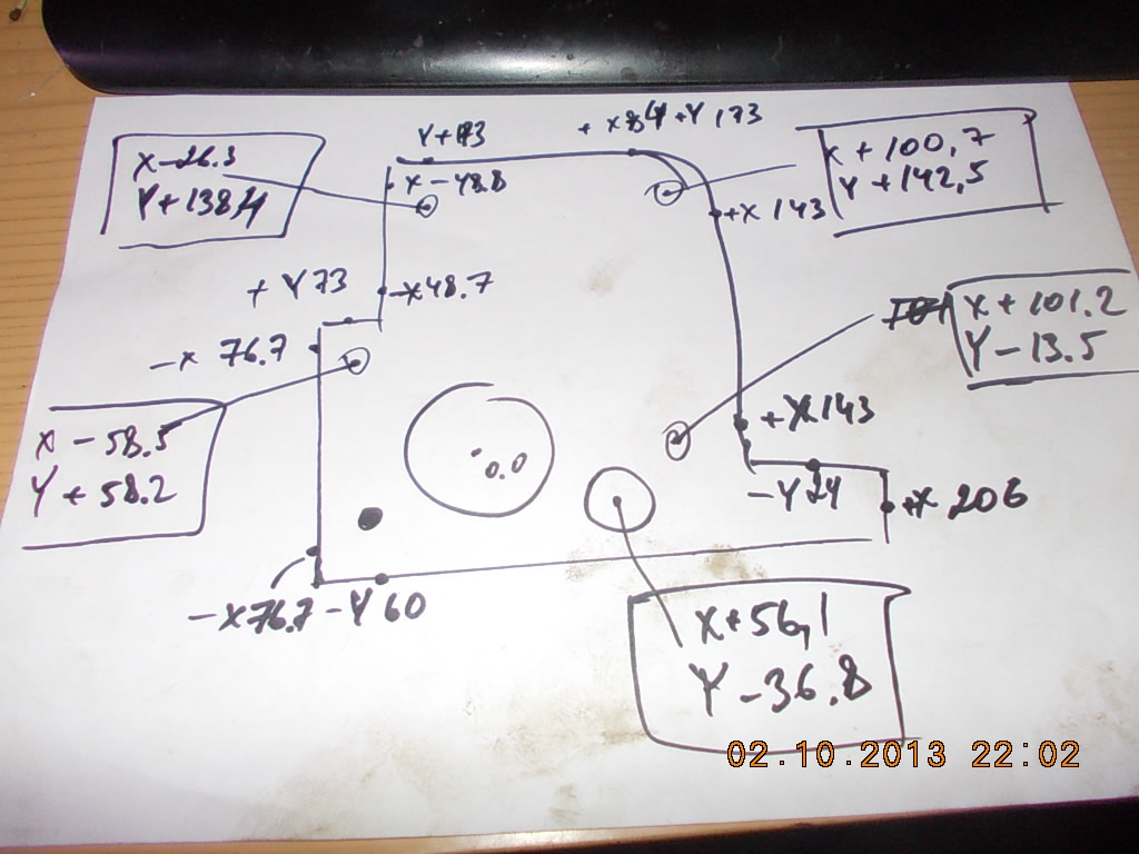

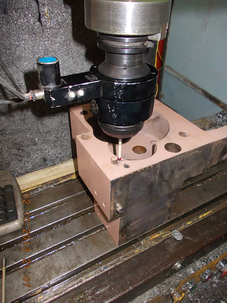

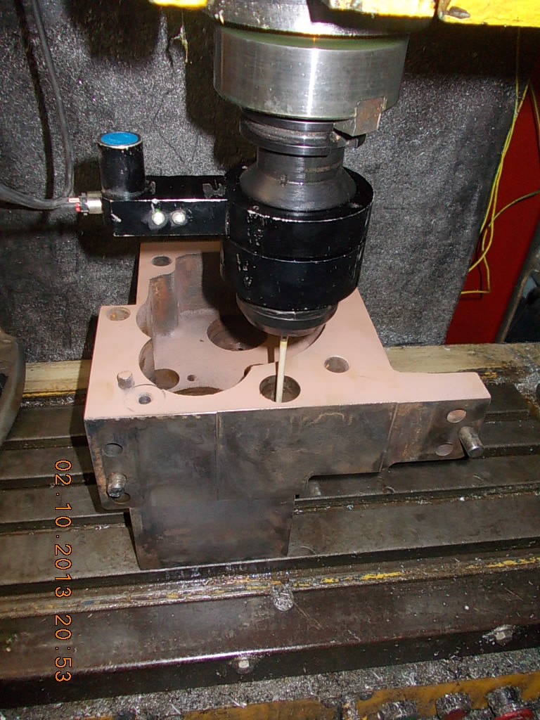

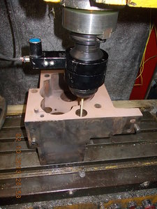

Обмерил Ренишоу переднюю опору ШВП. Нужно сделать 3Д модель крепления для сервы
DSCN2048.JPG (4107 просмотров) <a class='original' href='./download/file.php?id=19232&mode=view' target=_blank>Загрузить оригинал (269.87 КБ)</a>
DSCN2050.JPG (4107 просмотров) <a class='original' href='./download/file.php?id=19233&mode=view' target=_blank>Загрузить оригинал (259.99 КБ)</a>
Re: Восстановление токарного 16К20Т1 ЧПУ
А чем мерял? И результаты просто на бумажку заносил?
PKM
Сообщения: 4132
Репутация: 705
Сообщение PKM »
А я собираюсь к станине прикрутить уголок для крепления мотора.
Nick писал(а):А чем мерял?
Линейкам по DRO. В DRO есть абсолютные и относительные координаты можно переключаться между ними. Поймал центр отверстия вала ШВП. Потом обмерил периметр в абсолютных координатах. Переключился в отностительные и искал центр маленьких отверстий. Когда переключаюсь обратно в абс. показывает центра.
Nick писал(а): И результаты просто на бумажку заносил?
DSCN2051.JPG (4100 просмотров) <a class='original' href='./download/file.php?id=19234&mode=view' target=_blank>Загрузить оригинал (240.98 КБ)</a>
При помощи ЧПУ измерять смысла нет, щуп длинный нужен, а в отверстия он не лезет высоты фрезера не хватает. Приходилось откручивать стилус, примерно вставать над отверстием и вкрутив стилус искать центра.

aftaev писал(а):При помощи ЧПУ измерять смысла нет, щуп длинный нужен, а в отверстия он не лезет высоты фрезера не хватает. Приходилось откручивать стилус, примерно вставать над отверстием и вкрутив стилус искать центра.
Ну хотяб центр отверстия искать в автомате. Или стремно стилус сломать? :)
Меня одна крышка на станке покоя не дает. Под задней бабкой есть круглая крышка на винтах, прям над бачком СОЖ. Это что крышка чтобы СОЖ высасывать? Типо говновоз пригнали, всаснули и все :)
Nick писал(а):Ну хотяб центр отверстия искать в автомате. Или стремно стилус сломать?
на станке люфт 0,15мм, да и стилусы жалко :)

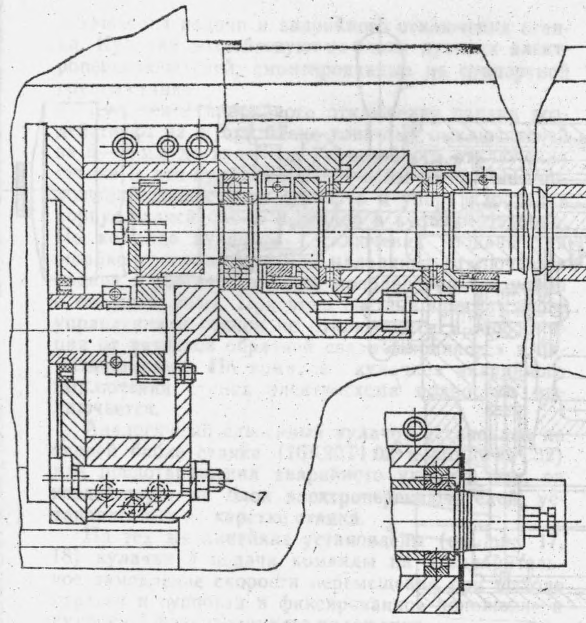

aftaev писал(а):Кстати там засада небольшая, ШВП имеет конус для посадки шестеренки без шпонки Придется переходник или ШВП точить
А, мне повезло, вот такая конструкция, вроде бы 38мм цилиндр. А вот на поперечной под шестерню конус, но перед ним небольшой цилиндр 20мм.
2013-10-02_194957.png (4083 просмотра) <a class='original' href='./download/file.php?id=19238&mode=view' target=_blank>Загрузить оригинал (343.62 КБ)</a>
PKM писал(а):Да, потом может спилим ненужную выступающую часть. Но пока останется целая, даже снимать не хочу.
Снимать прийдется если будешь спиливать часть станины которая мешает мотору :)
PKM писал(а):А, мне повезло, вот такая конструкция, вроде бы 38мм цилиндр. А вот на поперечной под шестерню конус, но перед ним небольшой цилиндр 20мм.
У меня на обоих конус. На поперечной еле заметно что конус только штангельциркулем измерив можно понять, а на продольной сразу видно конус.

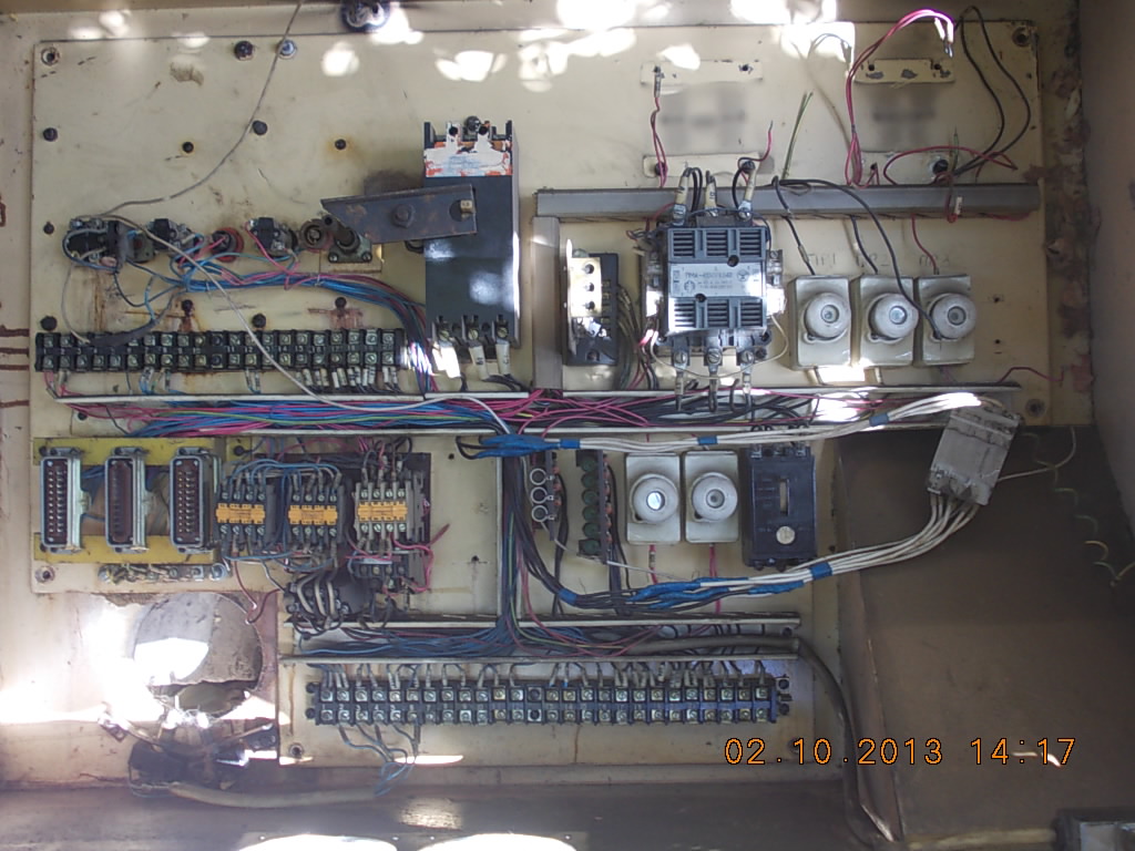

Пойду всю электрическую часть с ящика откручивать, там такое старье стоит (пробки например)
DSCN2047.JPG (4063 просмотра) <a class='original' href='./download/file.php?id=19239&mode=view' target=_blank>Загрузить оригинал (258.93 КБ)</a>
Проще по своему схему собрать ;)
PKM
Сообщения: 4132
Репутация: 705
Сообщение PKM »
aftaev писал(а):Проще по своему схему собрать
Давай определяться какие нужны контакторы для моторов и т.д.
Я в этом не особо разбираюсь, нужна подсказка. Там кое-что есть в шкафу, надо тоже сфотать...
