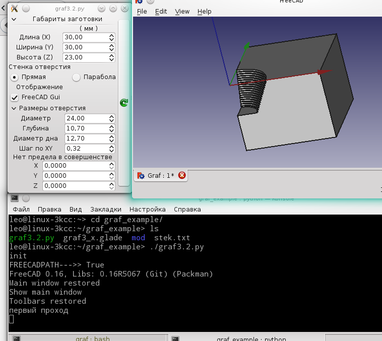

Решил поделиться одной идеей. Прикрутить к features FreeCAD. Задавая обработки в features можно будет наблюдать сразу 3Д модель в FreeCAD.
Это направление в одну сторону, а можно и встречное движение сделать. Рисуем в FreeCAD модель по принципу "убери лишнее". Например из прямоугольной заготовки вычтем цилиндр. Или ту фигуру, обработка которой реализована в features.
Что скажет сообщество?
Пример, как это может работать по просьбе nkp в архиве. Надо в файле graf3.2.py в 17 сроке корректно указать путь к библиотекам FreeCAD.
graf_example.zip
(41.96 КБ) 367 скачиваний

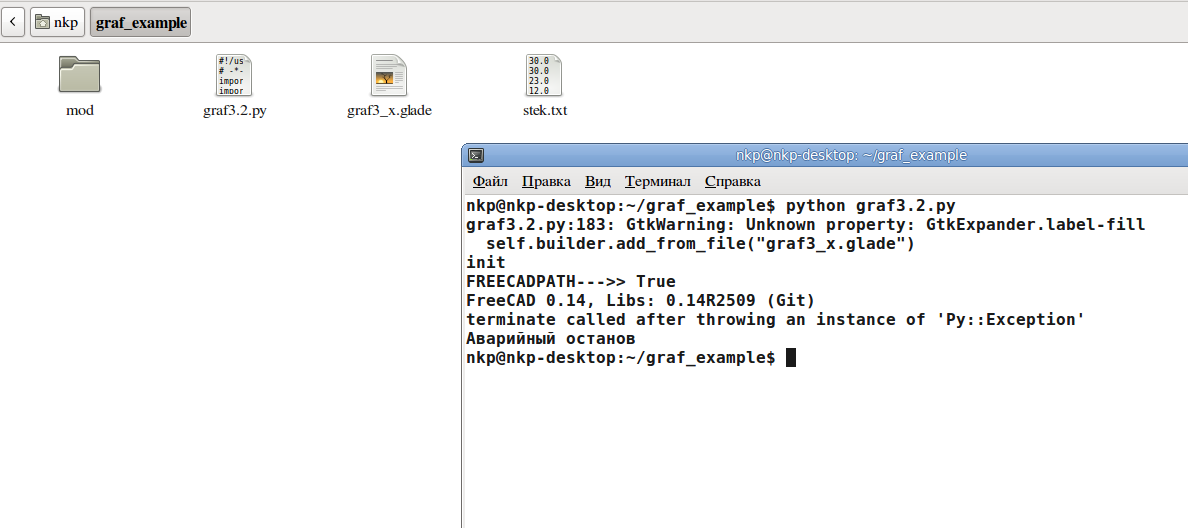

может ли работать,если:
убунта 10.04 FreeCAD 0.14
путь поставил FREECADPATH='/usr/lib/freecad/lib'
nkp@nkp-desktop:~$ locate FreeCAD
/home/nkp/.FreeCAD
/home/nkp/.FreeCAD/dxfColorMap.py
/home/nkp/.FreeCAD/dxfColorMap.pyc
/home/nkp/.FreeCAD/dxfImportObjects.py
/home/nkp/.FreeCAD/dxfImportObjects.pyc
/home/nkp/.FreeCAD/dxfLibrary.py
/home/nkp/.FreeCAD/dxfLibrary.pyc
/home/nkp/.FreeCAD/dxfReader.py
/home/nkp/.FreeCAD/dxfReader.pyc
/home/nkp/.FreeCAD/system.cfg
/home/nkp/.FreeCAD/user.cfg
/home/nkp/.config/FreeCAD
/home/nkp/.config/FreeCAD/FreeCAD.conf
/usr/lib/freecad/bin/FreeCAD
/usr/lib/freecad/bin/FreeCADCmd
/usr/lib/freecad/lib/FreeCAD.so
/usr/lib/freecad/lib/FreeCADGui.so
/usr/lib/freecad/lib/libFreeCADApp.so
/usr/lib/freecad/lib/libFreeCADBase.so
/usr/lib/freecad/lib/libFreeCADGui.so
/usr/share/freecad/Mod/Start/StartPage/FreeCAD.png
nkp@nkp-desktop:~$
вылетает ,так и не показав ничего...

nkp писал(а):путь поставил FREECADPATH='/usr/lib/freecad/lib'
а если слеш в конце добавить? FREECADPATH='/usr/lib/freecad/lib/'
И я версию 0.14 не проверял.
В терминале что пишет?
PS. У меня как то так.

going писал(а):В терминале что пишет?

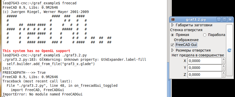

Re: LinuxCNC Features - набор мастеров для LinuxCNC
Сообщение going »
К сожалению проверить не смог. На убунте 10.04 программа запускается, а вот ФриКАД только версии 0.9 в репах. Разрабатываемая и стабильные версии для Убунты 10.04 не поддерживаются.
Снимок-2.png (4326 просмотров) <a class='original' href='./download/file.php?id=54323&mode=view' target=_blank>Загрузить оригинал (72.54 КБ)</a>
PS.
Проверил. Работать будет с версией FreeCAD 0.15 и выше, а она в свою очередь просит ядро 3.6 и выше.
