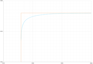

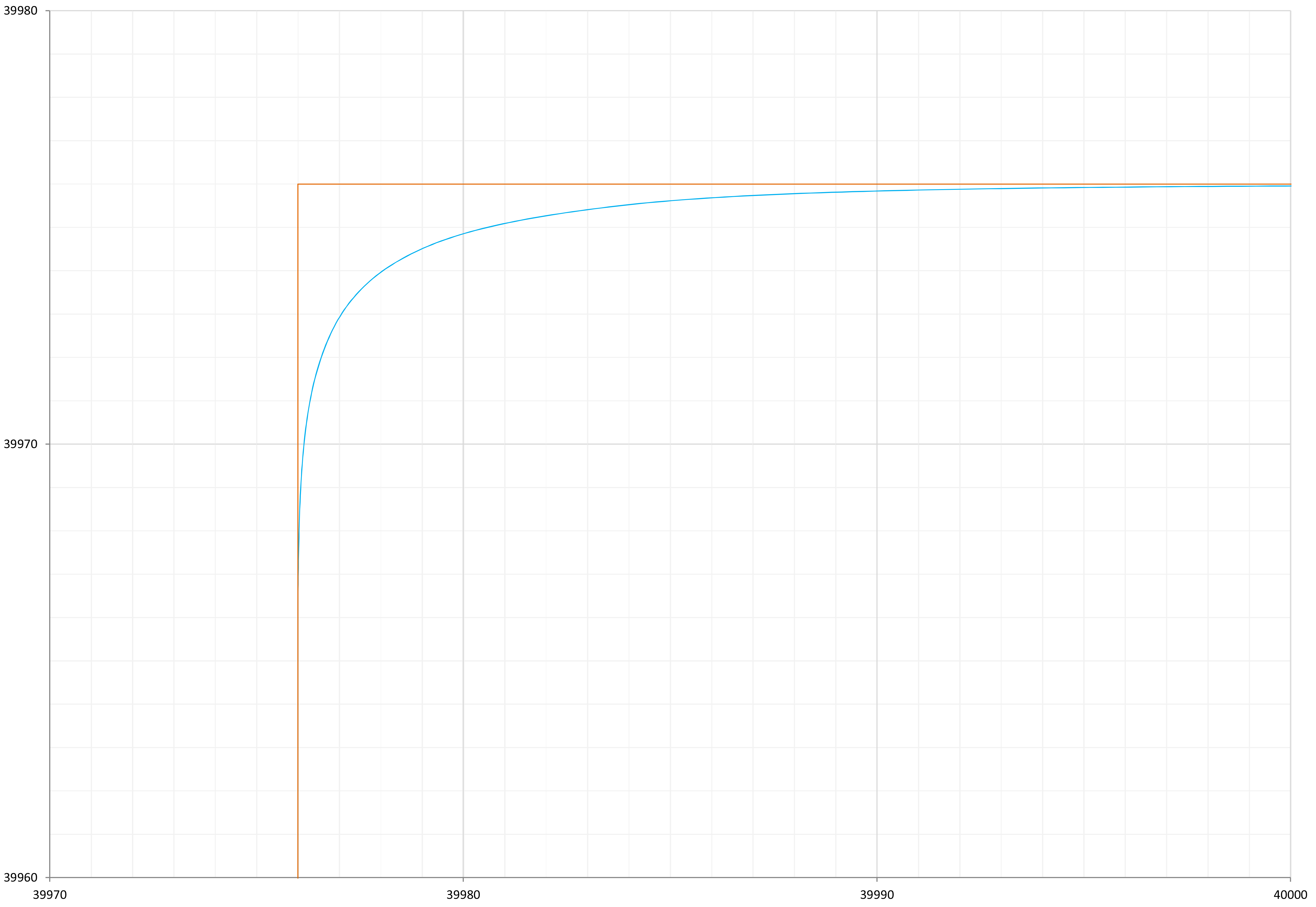

И на тему режима сглаживания - на самом деле для большинства задач лучше использовать средний режим фильтрации, т.к. минимальный и жесткий, возможно не смогут полностью исправить дефекты исходного сигнала,
Вот, например, математическая симуляция траектории движения в среднем режиме, при ускорениях 500 мм/сек² и настройке в программе управления 640 шагов на мм:
90.png (3695 просмотров) <a class='original' href='./download/file.php?id=23343&mode=view' target=_blank>Загрузить оригинал (135.18 КБ)</a>
(1 клеточка - 1 микрошаг)
Фильтр сглаживает траекторию на 2 импульса (микрошага) по X и по Y, т.е. инструмент отклоняется от вершины исходной траектории на 0.0044 мм.
На внешние углы это вообще никак не повлияет, т.к. инструмент огибает их по дуге, а внутренние углы будут чуть более сглажены. В данном случае радиус внутреннего угла увеличится на 4.4 мкм - это ничтожная величина по сравнению с радиусом инструмента, даже если используется гравер с радиусом кончика 100 мкм.
В минимальном режиме - возможное отклонение будет еще в 8 раз меньше. В жестком режиме - чуть больше, чем в минимальном (это сделано для возможности умножения частоты даже в жестком режиме, максимально точно повторяющем исходный сигнал).
В максимальном режиме при ускорениях осей в пределах 500 мм/сек² - отклонение от вершины не превысит 0,033 мм. Это, конечно, в 6 раз больше, чем в среднем режиме, но все же величина довольно мала, и практически не повлияет на итоговый результат, т.к. фильтр оказывает действие только в моменты резкого изменения скоростей/ускорений осей, а при движении по плавной траектории - никаких отклонений не будет.
Это я к тому, что можно смело ставить "средний" режим, и фильтр не испортит точность обработки, однако, стабильность работы возрастет значительно.

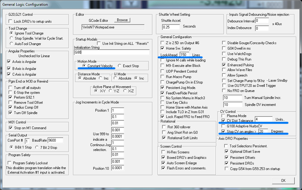

caha200762 писал(а):Замерил размеры на выточенных кнопках-совпадают, взял у друга брелок вставил новые кнопки-подошли, работают хорошо.
А сам Mach3 настраивал в блоке CV Control (Constant Velocity)? Потому как если этого не сделать - Mach3 будет очень сильно срезать траекторию на углах. И фильтр тут уже не поможет.

Да, так настроен Mach.

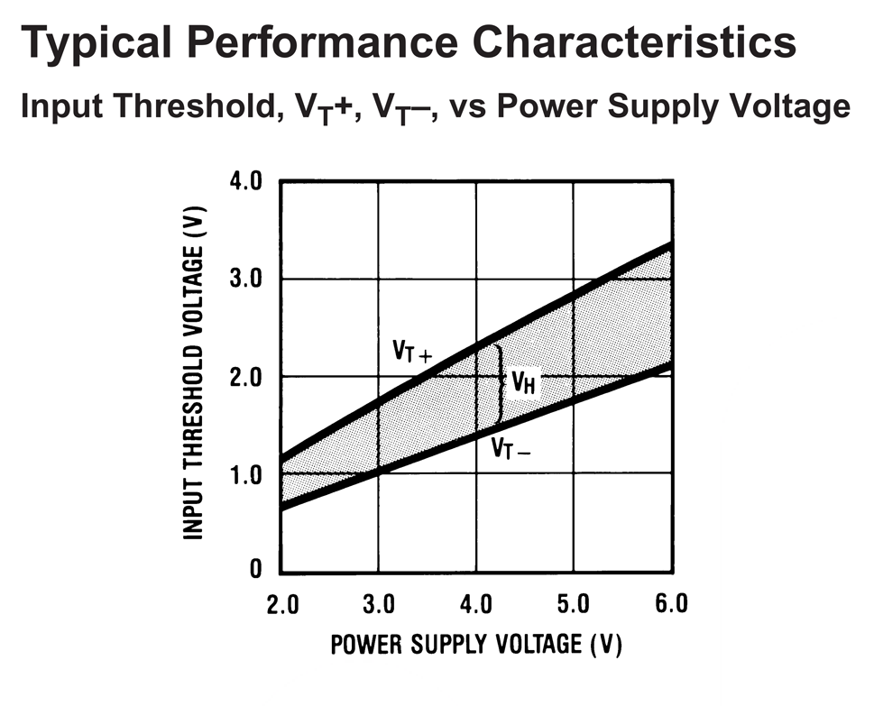

Re: Фильтр для сглаживания неравномерности импульсов Step
UAVpilot писал(а):Он переключает только входы на предмет можно на них подавать 5В или нет. На выходах в любом случае будет максимум 3.3В.
У фильтра на входе ведь стоят ТШ - он должен нормально работать при вх сигналах от 2.4В.
Не, у них есть довольна большой гистерезис реакции на входное напряжение.
При чем границы переключения триггера сдвигаются пропорционально напряжению питания:
MM74HC14-5.png (3412 просмотров) <a class='original' href='./download/file.php?id=23482&mode=view' target=_blank>Загрузить оригинал (177.54 КБ)</a>
При питании чуть больше 5 В и уровнях входного сигнала 0-3 В - триггер Шмитта вполне может не переключиться при поступлении сигнала высокого уровня.
Если причина в этом - можно запитать плату фильтра от 5-6 В, тогда после стабилизатора питание платы будет уже около 3-4 В, и вполне возможно - она будет нормально функционаировать, т.к. сместится и верхняя граница переключения триггеров Шмитта,
правда что будет с блоком входов и реле - не знаю, вполне могут выйти из строя.
