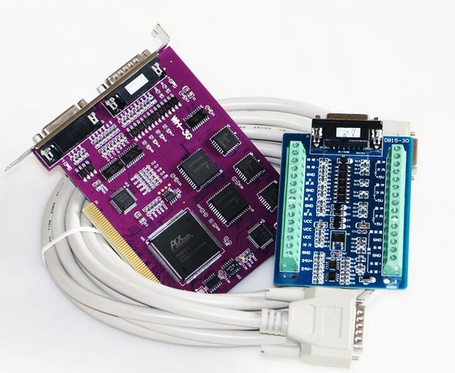

NC-Studio-3-Г-Servo-motion-control-card-PCIMC-3G-маховик-карты-С-ЧПУ-3-Ось.jpg_640x640.jpg (4663 просмотра) <a class='original' href='./download/file.php?id=109438&mode=view' target=_blank>Загрузить оригинал (98.39 КБ)</a>
Такую студию ты имел ввиду? У студий выход с открытым коллектором. Не представляю как она может вывести из строя оптроны.Без подтяжки к + питания может плохо работать с некоторыми драйверами. Из опыта лучше использовать промежуточные платы с формирователями ,не помню на каких 74hcxxx микросхемах. Там четкий 0 и четкая 1. В платах с опторазвязкой смысла не вижу. Зачем ставить две оптопары последовательно. Синяя плата без платы Михаила с ее неравномерностью, мне кажется, не лучшее решение-лишняя, совсем ненужная нагрузка на механику.

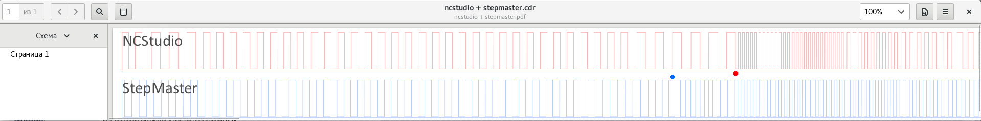

michael-yurov писал(а):
vvdashko писал(а):Чтобы утверждать о качестве сигнала его надо наблюдать.
ncstudio + stepmaster.pdf
мне вот одно не понятно: как степместер узнаёт об изменении частоты сигнала и начинает плавно её увеличивать (синяя точка) на выходе за некоторое время до того, как частота входного сигнала увеличится (красная точка)?.. :thinking:

vvdashko писал(а):Такую студию ты имел ввиду?
Нет красную, эта фиолетовая.
vvdashko писал(а):Не представляю как она может вывести из строя оптроны.
Скорее всего вышло из строя из-за скачка в сети, стабилизатора тогда не было...

Речь идёт именно об этой плате. Да она точно фиолетовая. Странно как можно сжечь оптопары открытым коллектором даже с учётом скачка напряжения. 5 вольт в любом случае стабилизированны. По поводу странности на графике, может они отображены со смещением для наглядности? А может какой предварительный просмотр в алгоритме.

UAVpilot писал(а):как степместер узнаёт
Ну известно как )))
График я немного сдвинул для удобства восприятия.
К сожалению, по этим данным я траекторию не строил (т.к. нужно было захватывать 4 канала продолжительное время).
