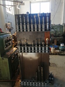

Во первых наконец-то доделал вешалку для перьевых сверл и оснастки КМ5 для токарного. Приварил на заднюю сторону токарной тумбочки.
А то надоело, часть сверл в одном месте, часть в другом.

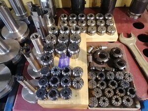

Я наконец то доделал место хранения цанг для цанговых патронов. Теперь они все лежат в одном месте и по порядку, а не разложены по куче лотков в разных местах.
-- Было:
IMG_20231006_120459.jpg (4463 просмотра) <a class='original' href='./download/file.php?id=209453&mode=view' target=_blank>Загрузить оригинал (3 МБ)</a>
