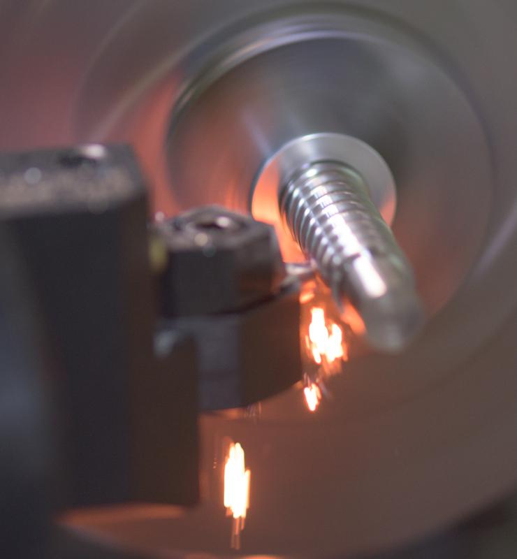

Классная фотка с "огоньком". Серьезные вещи делаешь!
Наверное себе что-то строишь в тихую

На каких режимах обрабатывал?

Re: Чпу на токарный
На черновую давал 90 метров в мин, подача 0.04 мм /об
чистовая 100 метров в мин, подача 0.02 мм на оборот
съем по 2 десятки
Эти вставки для непрерывной обработки

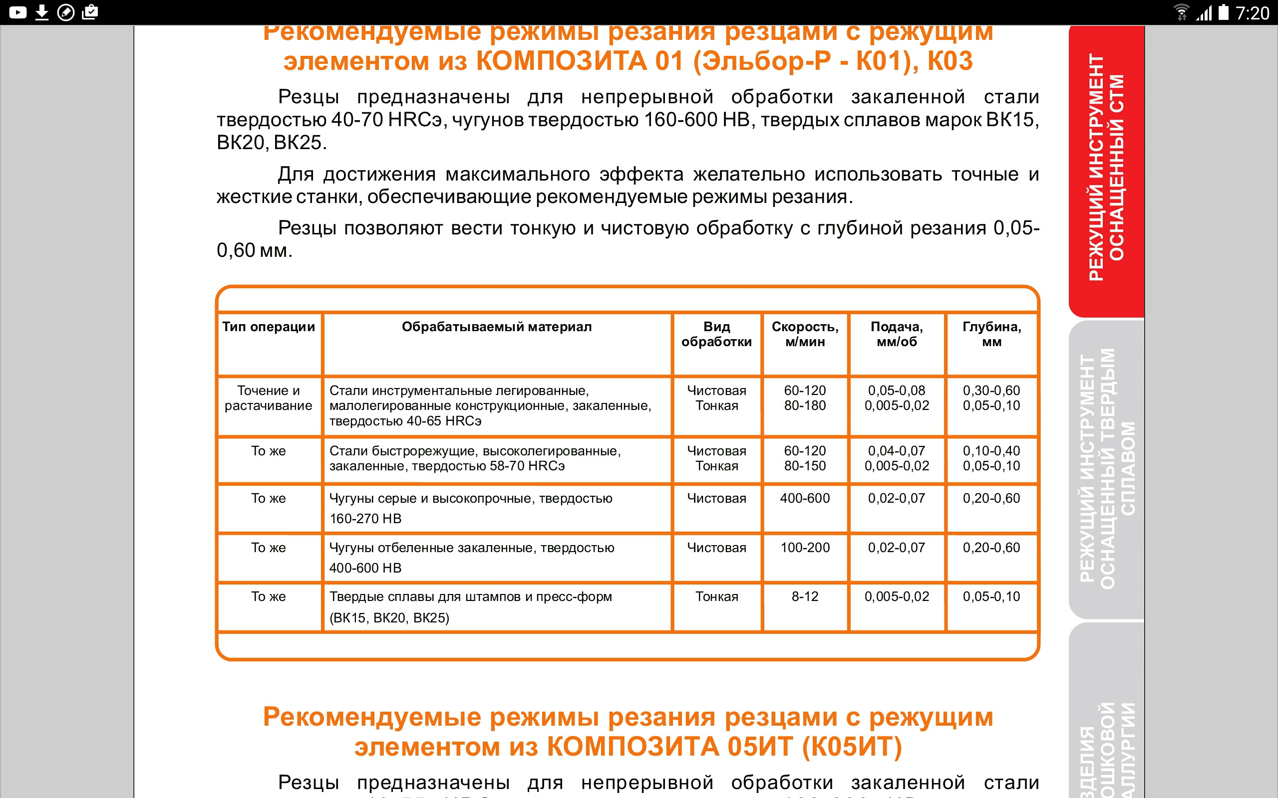

А вообще рекомендовано так
съем по 2 десятки

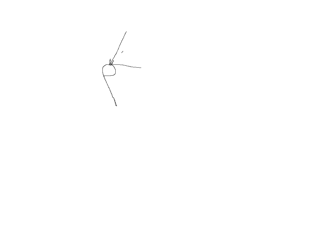

Коль - это "тот" эльбор ? а че там по самим вставкам за вопросы ? или как всегда "по нашему" ?

Re: Чпу на токарный
Да Лёх, тот
вставки как бы не так заточены, но может ошибаюсь, точит этим местом

Re: Чпу на токарный
Коль - я честно говоря другой заточки на вставках и не видел.. мне каэца они все такие.

Re: Чпу на токарный
Я про то , что точит не кончиком , а верхом
если резец ставить ровно в резцедержалку, то фактически трет почти державкой
ща изучаю фирмовые cbn пластинки, ценник конечно приличный, но наверное все же возьму
но сперва надо изучить до какой твердости они берут
Искар ib66 берет 45_65 , тоесть фактически на верхней границе закалки швп

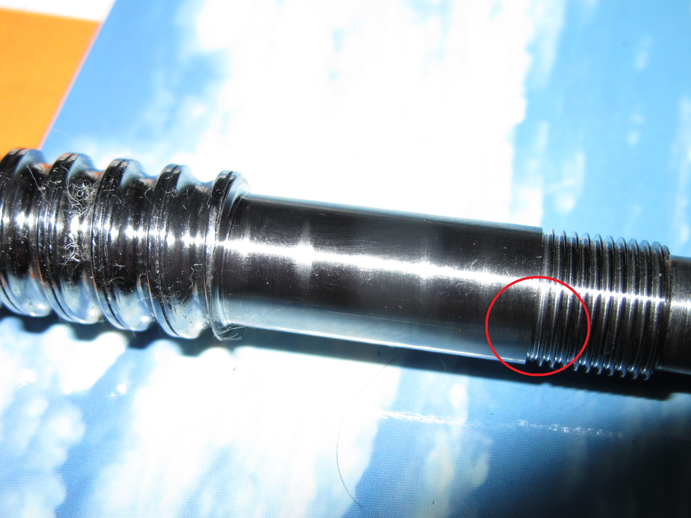

Коль - вопросик еще такой - подскажи - у тебя крайний виток резьбы, тот с которого резец сходит в конце прохода - он кольцом проточен ? или виток просто обрывается ? то есть - резец доходит до конца, и делает паузу протачивая кольцевую канавку и потом отходит ? или просто виток обрывается ? ну или сфоткай конец резьбы если не сложно.

Так есть же фотография. Там канавочка и остаётся, потому что не запрограммирован выход резца

Re: Чпу на токарный
вот на фото на редыдущей странице как раз таки видно что виток плавно выходит.. без канавки...

Re: Чпу на токарный
Присмотрись повнимательней:Hanter писал(а):вот на фото на редыдущей странице как раз таки видно что виток плавно выходит.. без канавки...

Re: Чпу на токарный
ну дык на нее и смотрю. вроде крайний виток на нет сходит.. не ? или у меня моник такой грустный..
мда.. в фотожопе покрутил - канавка. на нет сходит виток между канавкой и предыдущим.

Re: Чпу на токарный
Да характер нарезания резьбы и на видео видно, там есть небольшая задержка, которая и определяет канавку.Hanter писал(а):ну дык на нее и смотрю. вроде крайний виток на нет сходит.. не ? или у меня моник такой грустный..
