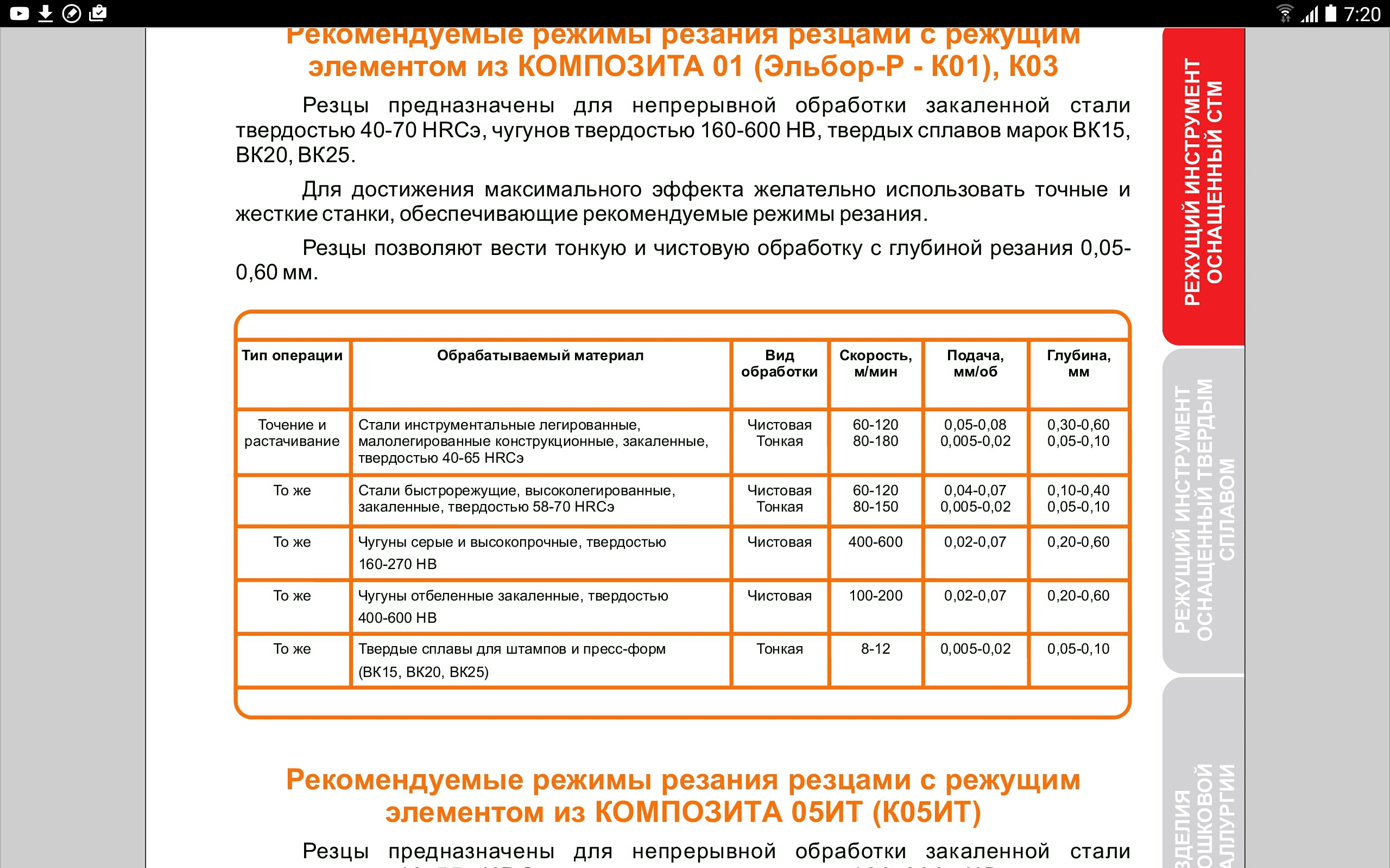

На каких режимах обрабатывал?

На черновую давал 90 метров в мин, подача 0.04 мм /об
чистовая 100 метров в мин, подача 0.02 мм на оборот
съем по 2 десятки
Эти вставки для непрерывной обработки
А вообще рекомендовано так
съем по 2 десятки

Коль - это "тот" эльбор ? а че там по самим вставкам за вопросы ? или как всегда "по нашему" ?

Да Лёх, тот
вставки как бы не так заточены, но может ошибаюсь, точит этим местом

Я про то , что точит не кончиком , а верхом
если резец ставить ровно в резцедержалку, то фактически трет почти державкой
ща изучаю фирмовые cbn пластинки, ценник конечно приличный, но наверное все же возьму
но сперва надо изучить до какой твердости они берут
Искар ib66 берет 45_65 , тоесть фактически на верхней границе закалки швп
