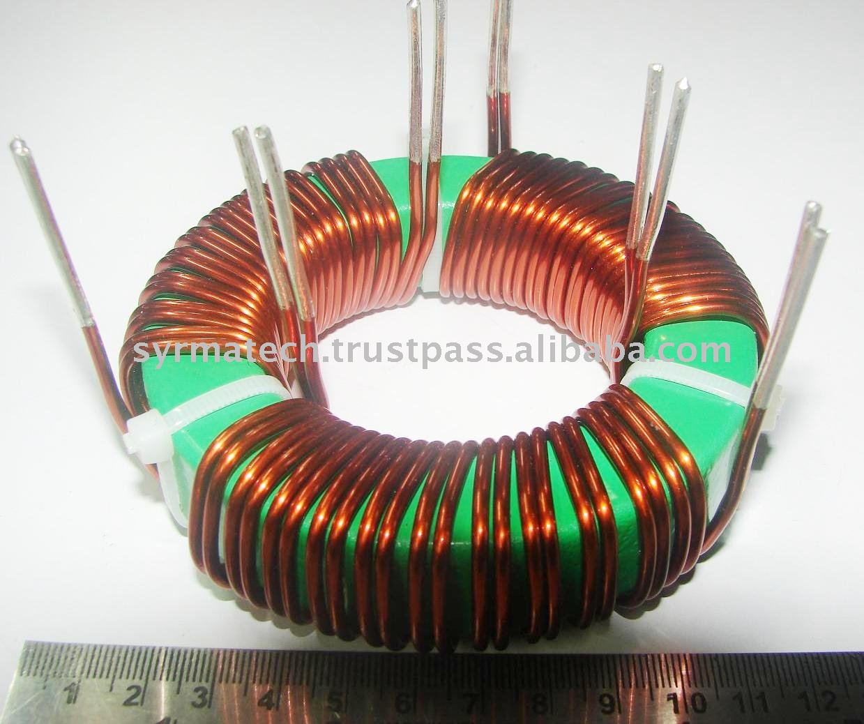

nik1 писал(а):Надо бы поподробнее :thinking:
Беру 3 кольца, так? , каким размером?
Сколько витков ??,
Какой диаметр провода ?
Эми фильтр самому можно сделать ? За фирменный просят 90 баксов.
На одном кольце мотаешь 3 обмотки, примерно вот так:
270A_3_phase_Common_mode_choke_for_AC_in_out.jpg (2920 просмотров) <a class='original' href='./download/file.php?id=10069&sid=5adc20a3a2a23dee81e9d99eda716eb7&mode=view' target=_blank>Загрузить оригинал (143.58 КБ)</a>
Толщину провода выбираешь по току, количество виткой в данном случае чем больше тем лучше.
Можно кстати взять три отдельных дросселя - может дешевле получится.
На самодельном фильтре сложно сэкономить, можно кстати тоже взять пару двухфазных.

Ну кольцо тоже должно быть не 2 см диаметром. :)
На кольце добротность будет выше, соотв. индуктивность можно поменьше сделать. Да и по току тебе ампер 12 хватит.
Добавлено: 12 дек 2012, 16:38
Кольцо у тебя около 11 см в диаметре, намотка в один слой и 3 выхода, по 11 витков.
Я так понимаю можно и одинарным намотать?
12 А мне хватит, какой надо провод по диаметру? Что то не считается у меня :thinking:
Добавлено: 12 дек 2012, 17:12
У меня на фотке только лишь пример расположения обмоток!
Дроссель нужно считать, чтоб не получилось хуже, чем без дросселя, количество витков зависит от параметров сердечника, вот несложно про расчёт: http://forum.cxem.net/index.php?s=9cede ... ntry464439 только надо делать поправку, что считаем не трансформатор, а дроссель - т.е. не заморачивайся со всякими напряжениями, важно, чтоб при требуемом токе сердечник не уходил в насыщение.
Диаметр провода должен получится в пределах 1-1.5 мм.
