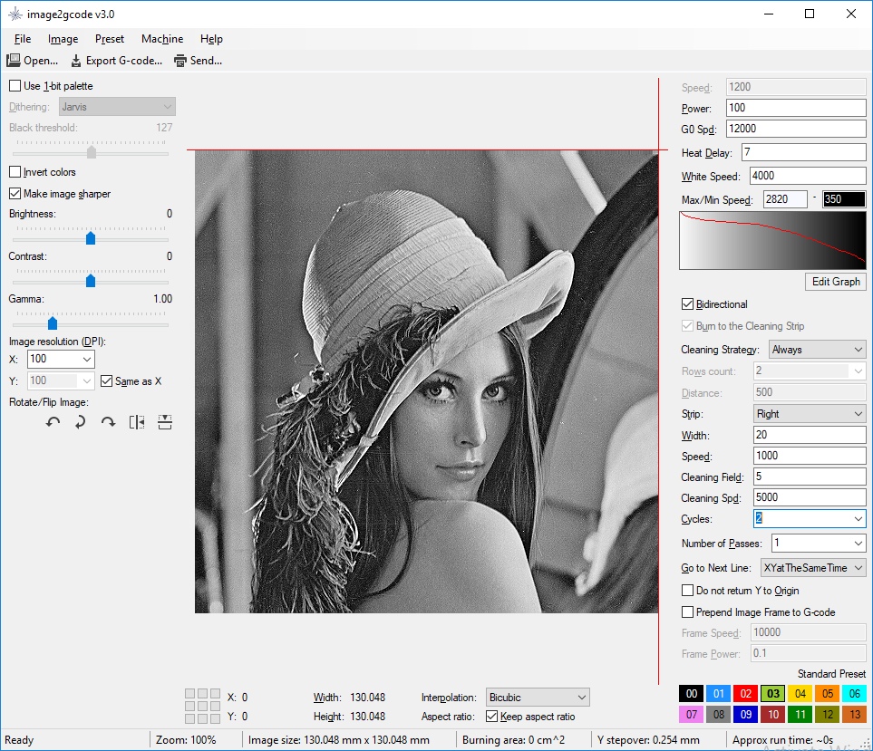

на выходе новая версия программы Артура:
Можно уже тестировать. Расчет времени выполнения добавлю после того, как убежусь что с генерацией g-кода нету проблем. Также пока что нету обхода по контуру рабочей области выжигания, только вся картинка целиком.
Начало координат перенес в правый верхний угол. Для лазера добавил возможность генерировать g-код с изменением мощности и скорости. Количество оттенков увеличено с 32 до 84. Пресеты ввиде цветных кнопок, всего 14 пресетов можно хранить.
В новой версии мощность задается в процентах, а контроллеру нужно от 0 до 255, так что просто вместо 100 напишите 255. В меню Пресет есть пункт Начало координат контроллера, там стоит правый верхний угол, нужно поменять на левый нижний угол.
да и контроллер совершенствуется, блютуз поддерживается, скорость передачи данных увеличена при работе от USB, есть выход для работы с СО2. новости https://vk.com/club155594360

ArrSoft писал(а): ↑ на выходе новая версия программы Артура:
ArrSoft, я не выжигаю, только режу по контуру ( автономно ), по этому мне проще через Аспайр код делать.
А есть возможность вместо "CYCLE" вывести на дисплей процент выполнения кода, или сколько времени осталось до окончания?

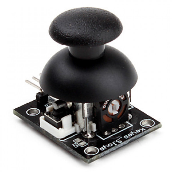

Q-starь писал(а): ↑27 ноя 2020, 06:18 Когда у меня были траблы с кнопками я ваще подстроечниками подбирал номиналы.
какие значения на подстроечниках попались? я тоже вот поставил на две крайние кнопки их, пока не могу подобрать, ну никак побороть эти сраные кнопки не получается :pssdoff:
Q-starь
Сообщения: 839
Репутация: 604
Настоящее имя: Гэн
Откуда: Казахстан
Re: Автономный контроллер для самодельного лазерного гравера #2
Сообщение Q-starь »
Uda4LIVEc писал(а): ↑ Uda4LIVEc
Да я уж и не помню. А какое у вас питание на Ардуине? У меня сначала было на 2596, потом на Ардуину поставил отдельно 7805 и всё устаканилось.
Сейчас маракую как вместо кнопок "ХУ" джойстик впендюрить, не удобно мне кнопками, хоть тресни.

Q-starь писал(а): ↑18 фев 2021, 06:47
А что мараковать-то? Как в игровых приставках, крестик с опорой в центре и под его концами кнопки. Или взять готовый https://aliexpress.ru/item/1005001530290823.html если хотите понадежнее.
Q-starь
Сообщения: 839
Репутация: 604
Настоящее имя: Гэн
Откуда: Казахстан
Сообщение Q-starь »
Танеееее, мы такими простыми путями не ходим, нам грабли подавай!
Хочу такой:
