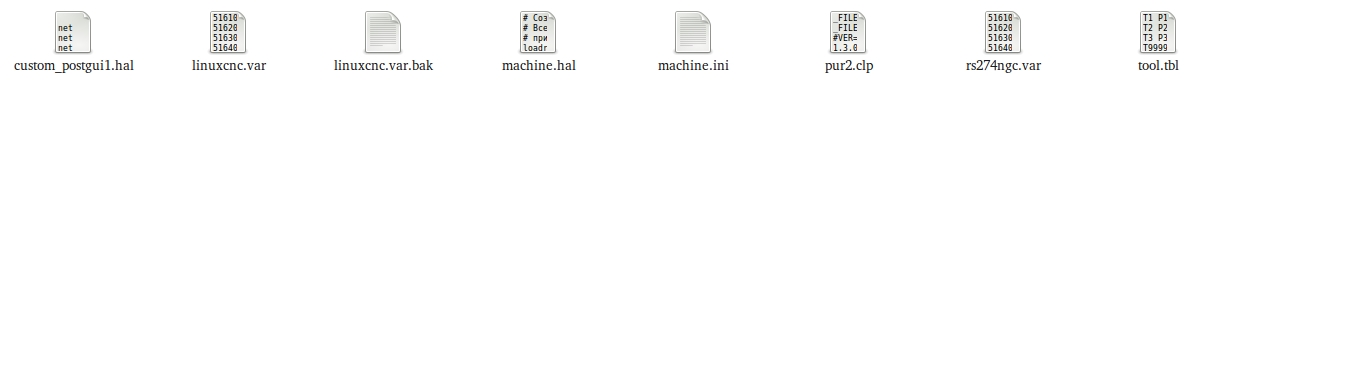

1. У тебя сейчас в домашней папке должна быть одна папка build . Она одна?
2. Если одна - то в ней должна быть одна папка configs.
3. В configs должна быть ОДНА папка machine .Она одна?
4. В ней на данную минуту должны быть файлы - которые я выложил в архиве machine.tar
то есть она должна выглядеть вот так: и ничего лишнего
5 Если вот это ты проделаешь - то при запуске емс панельки с релюшками быть не должно -
потому как даже файла этой панельки в папке нет!
а запускать сейчас надо из терминала :

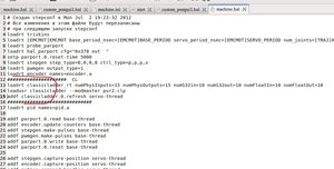

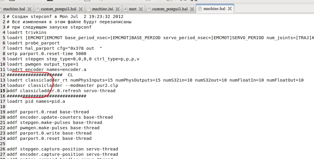

тогда попробуем ладдер включить:
расскоментируй (убери "решетки") вот этих 3 строки в machine.hal: и пробуй

Хммм.. а может проблема из-за того, что classiclader грузится в user-space (loadusr), а потом добавляется в поток реального времени servo-thread (addf classicladder servo-thread)???

Re: Агрегатный станок
сделал . релюх нет. программа g код - перестала грузиться.
